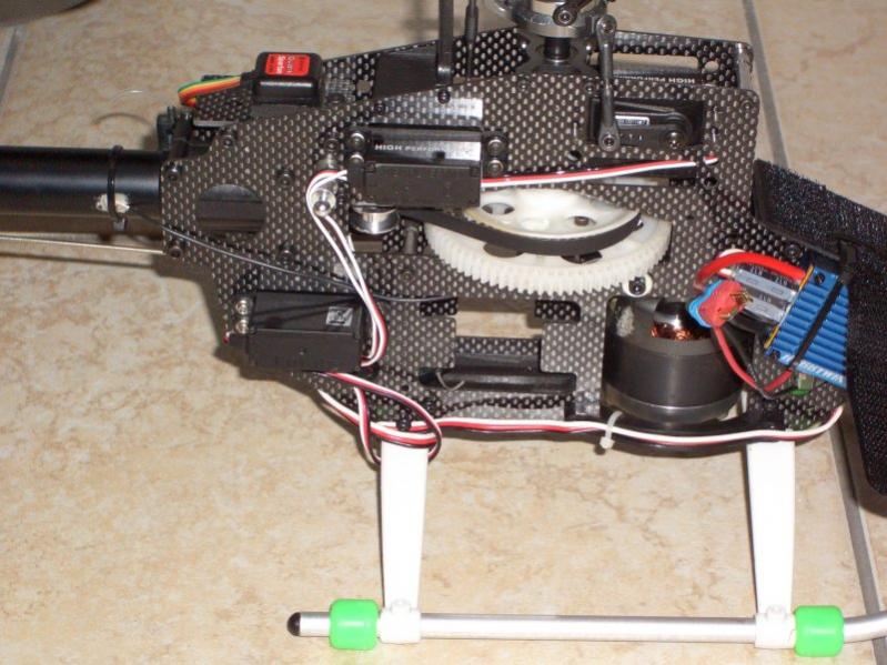

    Vandaag de tailboom geaard.
    Ik was van plan om een kabeltje aan de motor vast te solderen, maar het wou niet hechten.
    Daarna met een L vorm imbusje in combinatie met een tang een motor bout los kunnen halen ( ja, er zat echt loctite in ).
    Draadje om het boutje gewikkeld, en er weer stevig ingedraaid,
    de andere kant van het draadje met een kabelbindertje aan de tailboom vast.
    Ook zat er een mooi gootje voor het draadje in de motormount.
    Alles even doorgemeten, via de afgevijlde plek op de motor, geen weerstand te bekennen, perfect.
    Fototje :
    Ook zag ik een nieuw topic op heli freak, weer 1 die zn atom kwijt is geraakt,
    nummer 2 op dat forum alweer in het Atom 500 gedeelte.
  10. JacobsT
    JacobsT
    17 apr 2010
    1.192
    BE
    Hoe bedoel je? Kwijt is geraakt?
  11. I B Aces
    I B Aces
    10 sep 2010
    190
    Amersfoort
    Er wordt vermoed dat zeker in de winter elektro statische ontlading een probleem kan zijn met brown outs als gevolg.
    Ikzelf heb het vorige winter niet meegemaakt maar het is beter om te voorkomen dan opnieuw moeten bouwen....
