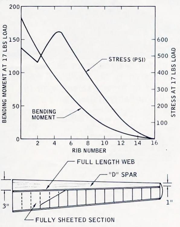

  12. aurectar
    aurectar
    16 dec 2007
    2.477
    Kortrijk
    Dirk,
    Ik hoop dat dit schetsje verhelderend genoeg is om je enige toelichting te verschaffen over wat ik met stress bedoel.
    Mvg,
    Aurectar

    Wanneer de remklep op geen enkele manier met de dragende konstruktie verbonden is (gekoppeld aan de ligger/indekking) hoeft die zwakke plek niet te ontstaan.

    Dit is een andere situatie als bij mijn Elefant. Hier gaat de indekking van alleen een D-box aan de buitenzijde naar volledige beplanking bij de wortel. Mijn vleugels worden geheel beplankt, daar is geen sprong in de 'stress' (=spanning). Of hier de spanning in de ligger of de spanning in de beplanking wordt bedoeld is mij overigens niet duidelijk, zou beide kunnen.

    Inderdaad, dat schetsje is zeer verhelderend. Eigenlijk ondersteund het wat ik al opschreef: de bouwer/ontwerper heeft sterktesprong ingebouwd, nl. daar waar de vleugel van vol beplankt naar D-box-beplankt over gaat.
    Een nuttige aanvulling in deze grafiek zou zijn: de lijn die de maximaal toelaatbare stress over de spanwijdte weergeeft.
    Overigens: deze stres-sprong zou niet optreden bij alleen beplanking over de D-box, of (zoas Raymond gaat doen) een vol beplankte vleugel.
    Correctie: "... ontstaat hier geen zwakke plek.". ;-)
    Het lijkt mij duidelijk: de spanning in beide. Want dan volgt daar logischerwijze zo'n soort grafiek uit.
    Of de lijn geheel boven, of geheel onder, of deels onder en deels boven de bending moment kromme ligt, geeft aan of de vleugel sterk genoeg is voor de beoordeelde belasting. Geheel eronder = voldoende sterk.

    Dat hoeft niet. De 2 lijnen hebben beide een andere schaal (want een andere eenheid). De spanning in de ligger of beplanking moet onder een bepaalde vaste maximum waarde blijven, dan blijft het hout heel. De spanningslijn hoeft niet onder de buigkracht-lijn te blijven.

    Je hebt gelijk. Ik heb erover zitten denken, maar had het gevoel niet nog meer details naar boven te halen.
    En nou doe jij het alsnog. :evil:
