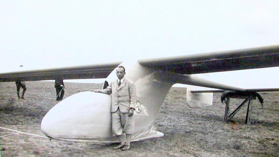

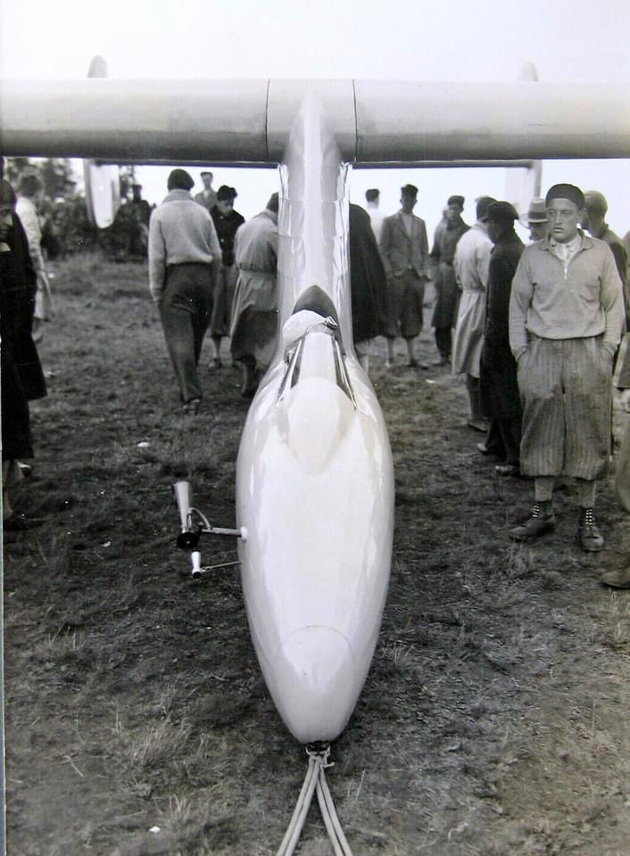

    Een paar dagen geleden werden er een paar mooie plaatjes gepost op facebook.
    Die horen hier zeker ook thuis!
    Arnold 85, ISOLA2 en Berrie vinden dit leuk.
  16. Fotor
    Fotor Forum veteraan
    10 sep 2006
    5.910
    Hillegom
    Nice, thanks!
    Vreemd: de uitstekende buizen op de foto linksonder (soort venturibuizen?) zie je niet terug op de foto linksboven.

  20. flymax
    flymax PH-SAM
    11 jan 2009
    2.189
    Onder de rook van Zwolle
    Ik denk dat die grote venturi voor een bochtaanwijzer was. Vroeger waren dat gyro’s die met onderdruk op toeren werden gebracht en gehouden. Er werd dan lucht uit de cockpit aangezogen want aanblazen van buitenaf zou bevriezing kunnen veroorzaken.
