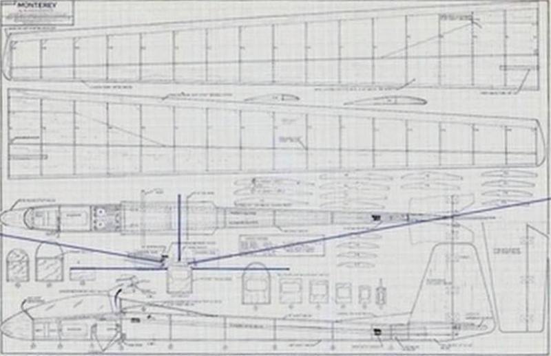

    Dirk denk nu niet dat ik het belang van een vuren ligger onderschat.
    Ik wil enkel het principe van de D box belichten.
    Voor wat betreft de ELEFANT is dit principe aan de orde.
    Dus boven en onder indekking in combinatie met 2 vurenliggers gelardeerd met verzorgde webbing.
    In de marge wil ik ook vermelden dat er wel voorbeelden zijn van zweefvliegtuigen zonder liggers. (zie werktekening)
    Enkel de indekking bepaald de sterkte.
    Dit is nu wel niet aangeraden voor een ELEFANT van 5m spanw.

    Dat was wel het formaat waarover we het hier hebben. :rolleyes:
    De tekening die je plaatst gaat over een heel ander soort kist (2m, <1kg ?)
