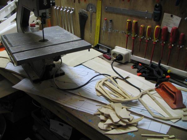

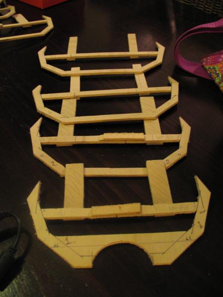

    De bouw is begonnen :)

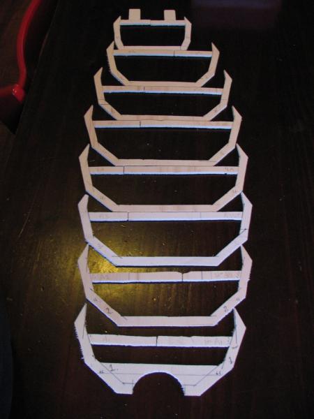

    Vanavond maar in de schuur bezig geweest met het zagen van de spanten. Om hout te sparen haal ik de "pootjes" uit het afval van de spanten en lijm die er later op zodat ik op de kop kan bouwen.
    Hier het uizagen van de spanten
    [​IMG]
    Dit is toch altijd weer meer werk dan je verwacht maar ja, dan heb je ook wat...

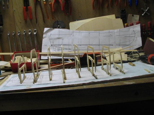

    Ja, gaat weer lekker...
    Heb de spanten klaar om op de bouwplank te zetten.
    De pootjes zijn erop gelijmd en de zaagsnedes zijn verstevigd.

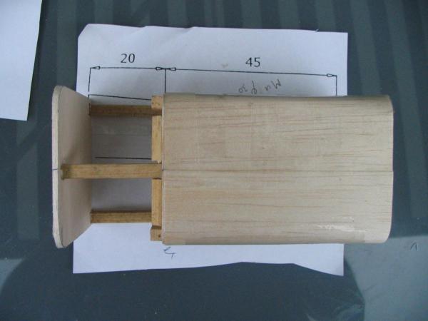

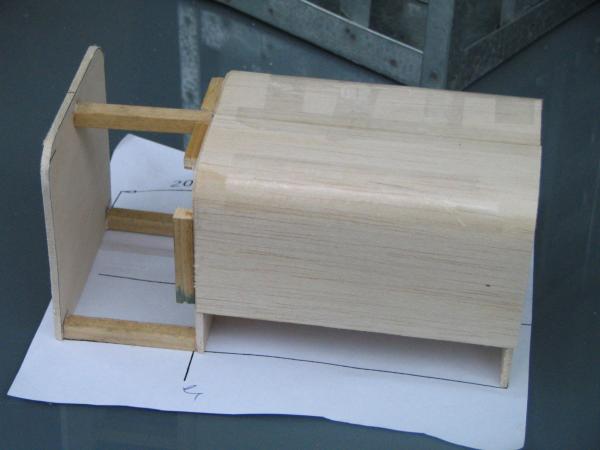

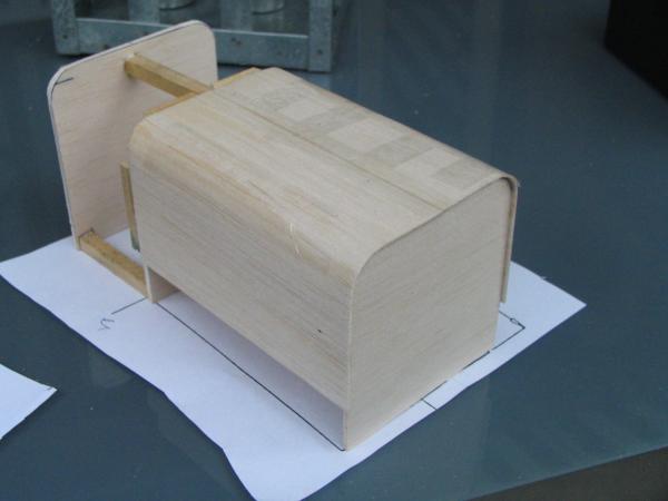

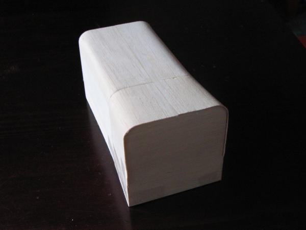

    Na het vieren van mijn verjaardag toch nog wat tijd gevonden...

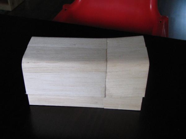

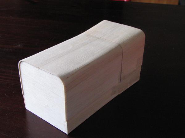

    Heb het motorhuis inelkaar gezet.
    [​IMG]
    [​IMG]
    Het lijkt of het niet recht is maar het motorhuis staat gewoon een beetje scheef bij het nemen van deze foto..
    [​IMG]
    [​IMG]
    [​IMG]
    [​IMG]
    Heb reeds het geheel geschuurd en staat het bouwsel klaar om met G4 behandeld te worden.

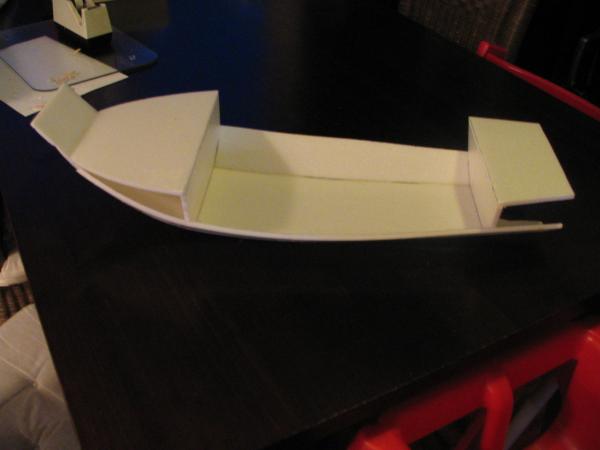

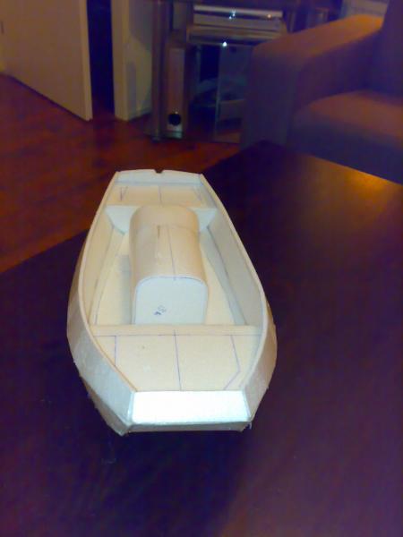

    Voorts maak ik gelijk een Kameleon van Depron, bouwt snel en makkelijk...
    [​IMG]
    [​IMG]
    [​IMG]

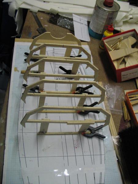

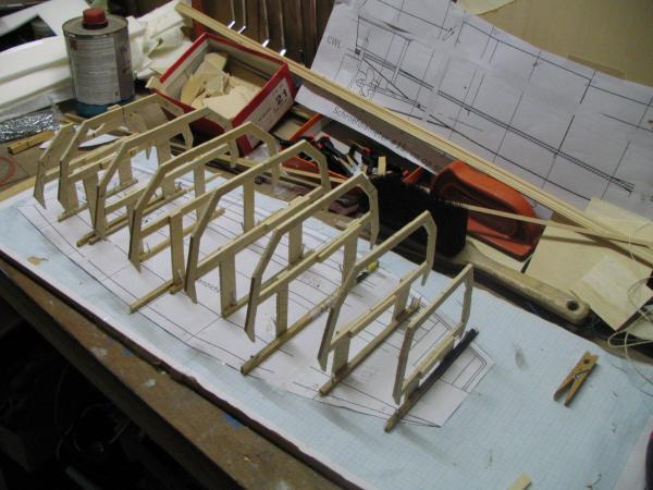

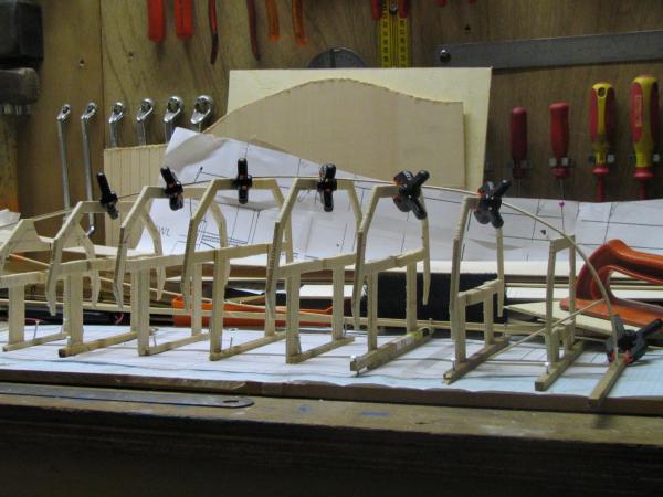

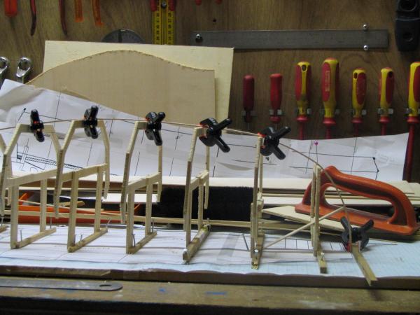

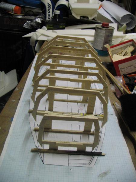

    En weer een avondje knutselen, nu kan ik eindelijk gaan bouwen.. :)
    Eerst alle spanten opzetten en goed controleren of de lijnen goed lopen.. bleek dat er 2 spanten niet goed op de hoogte zaten en die heb ik dus aangepast.
    Vervolgens de spanten vastzetten en telkens controleren of ze nog op lijn staan.
    Het begin is er!!

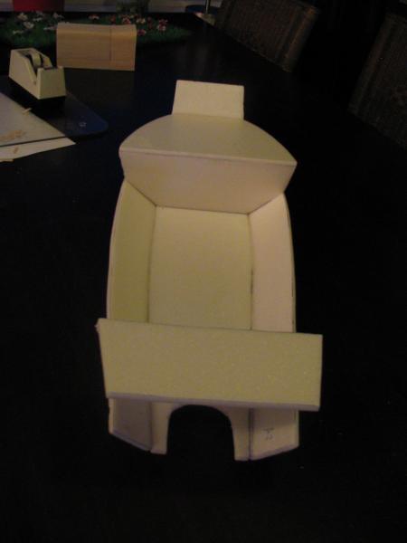

    Nog steeds is het wachten op hout, wat al wel besteld is....

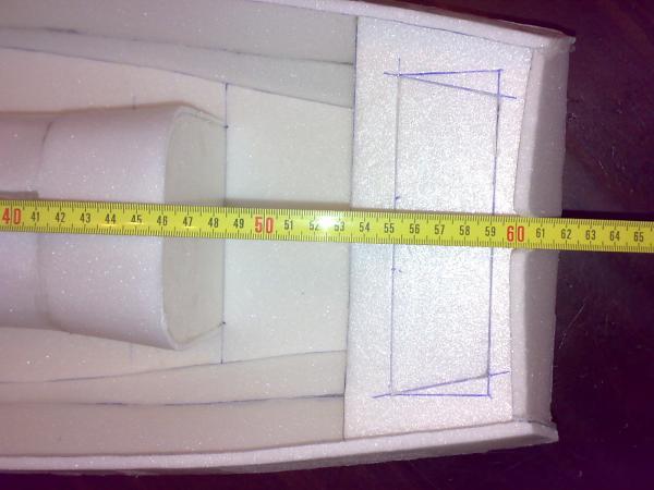

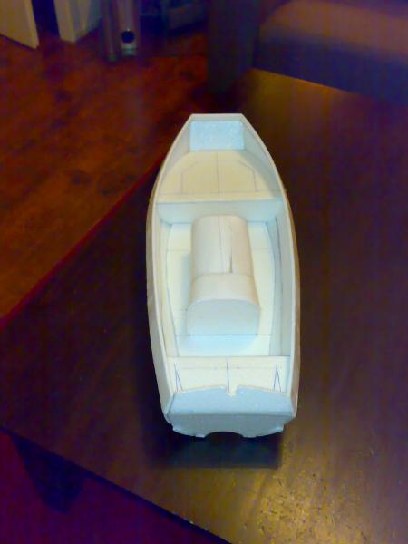

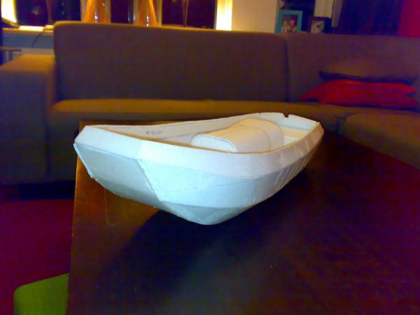

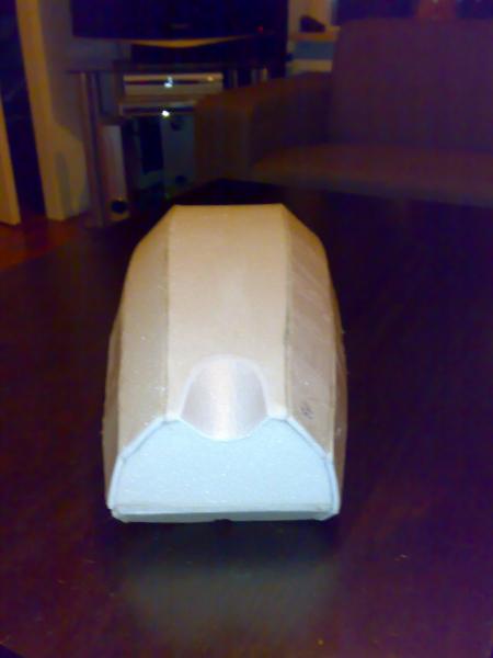

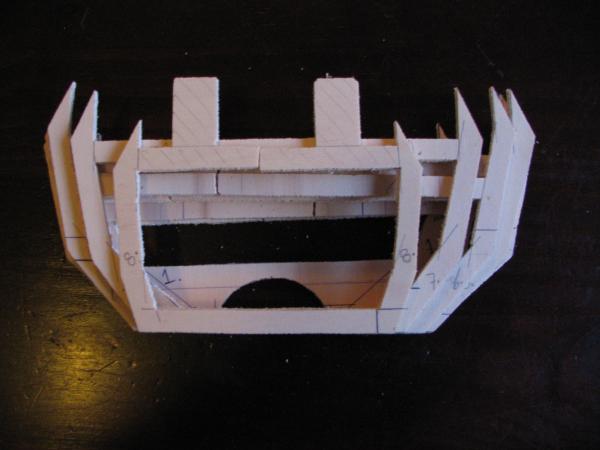

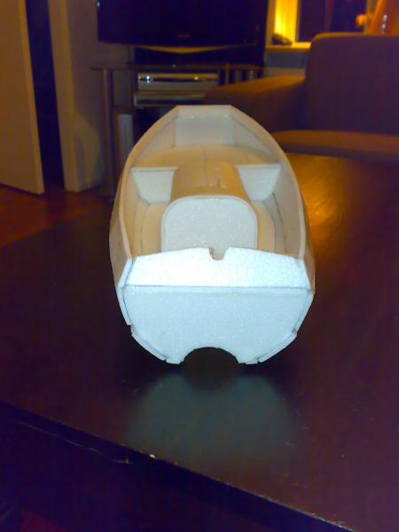

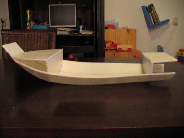

    Ben nu verder gegegaan met het Depron modelletje..
    De Kameleon is nu zo ver klaar dat hij helemaal geschuurd moet worden. De grootste uitstekende delen heb ik al weg gesneden. O ja, ik las eens op het vliegtuig gedeelte dat ze depron schilderden met verf van de wibra of action. Iemand hier ervaring mee??
    Mocht iemand enig idee hebben wat het beste is qua motor etc. dan hoor ik dat natuurlijk graag.
    Heb nog wat Lipo's liggen met motoren en ik denk die erin te zetten.
    Er zal wel heel wat ballast mee moeten anders waait hij zo het water uit ;)
