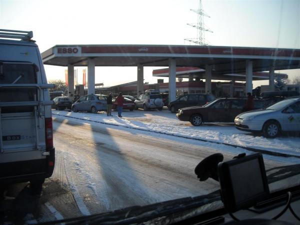

Wij waren blijkbaar niet de enige met een ijsprobleem. Het was een druk in de tankstation-winkel voor antivries-ruitensproeisel

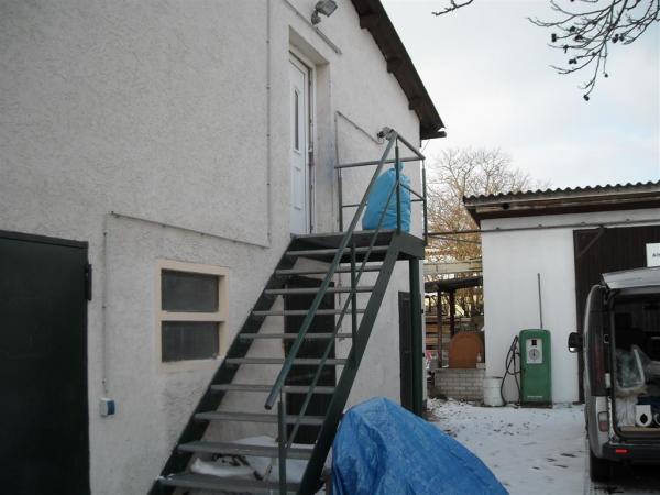

We wisten al dat we in de buurt waren en volgens mijn vermoeden moesten we deze deur binnen

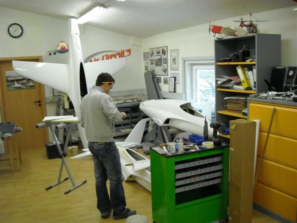

Achter de deur zag het er als volgt uit:

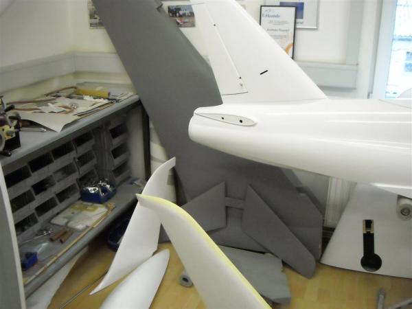

Vleugels van hun volgend model: F86 sabre van 3m span. Volgend jaar jetpower leverbaar voor de geïnteresseerden;)

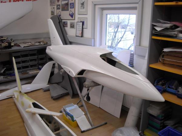

Futura: wordt gebouwd op bestelling als je wil. Deze is van Ali.
