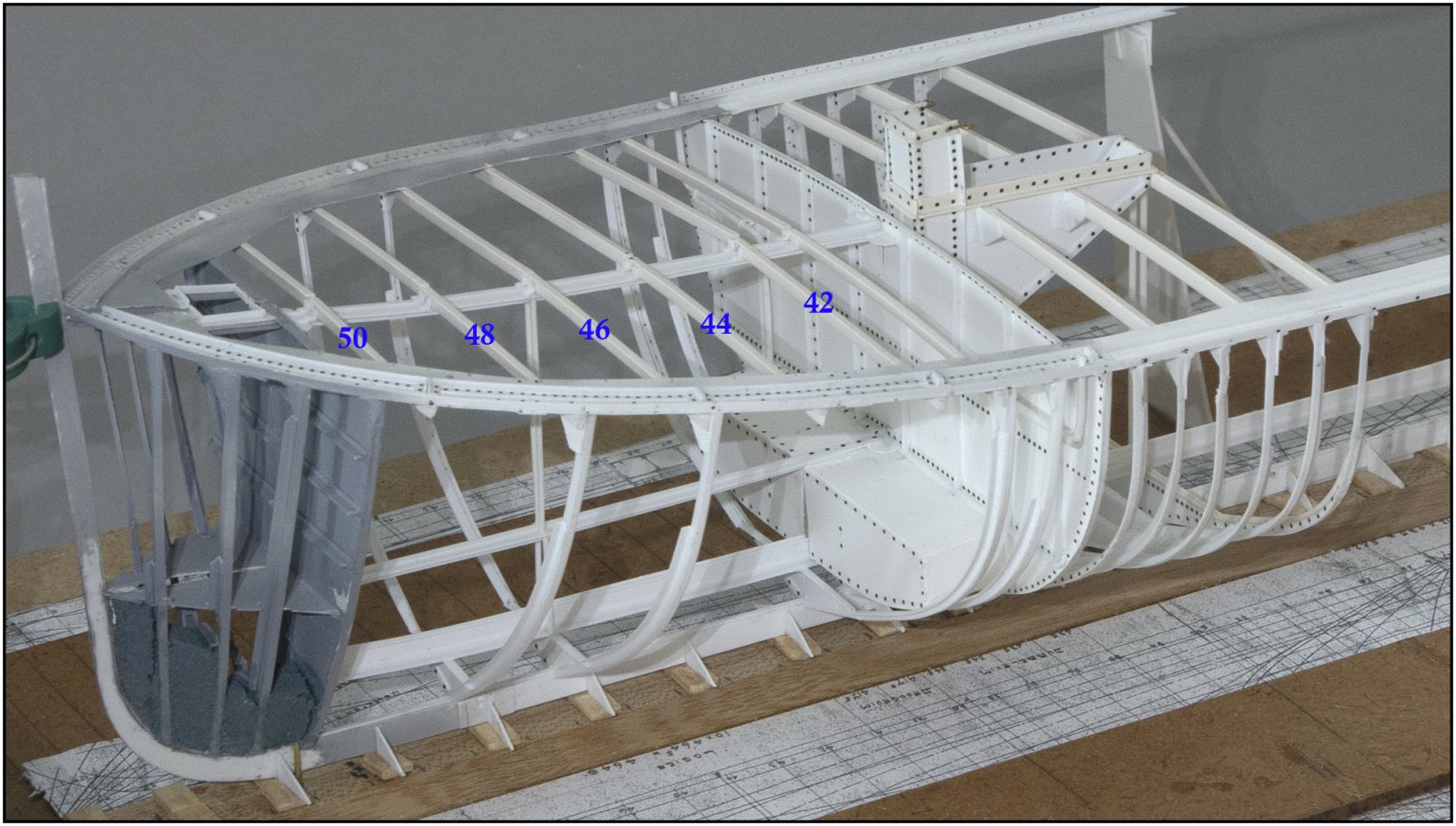

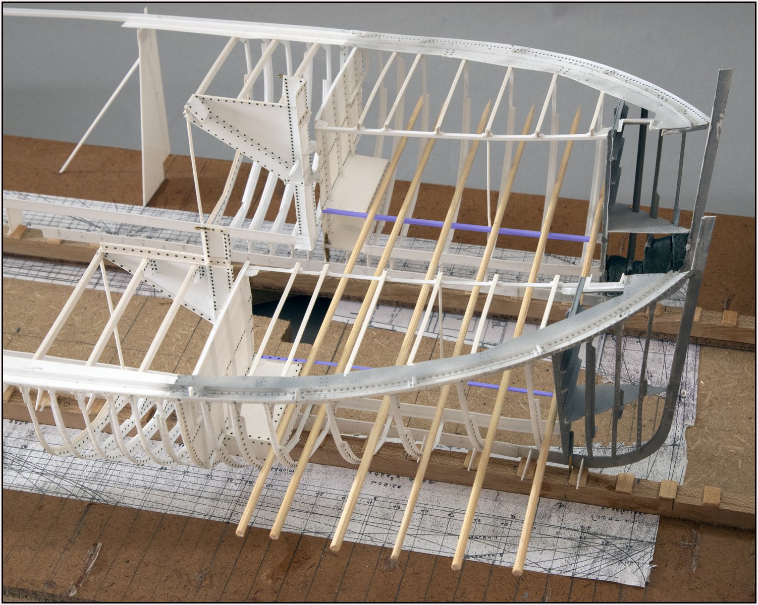

    Het heeft even geduurd, maar op de werf zijn we weer aan het bouwen.
    Aan de slag gegaan om de voorzijde te voorzien van de spanten en dekbalken.
    Spant 46 met ondersteuning had ik al geplaatst. Daar spant 48 bij gezet:

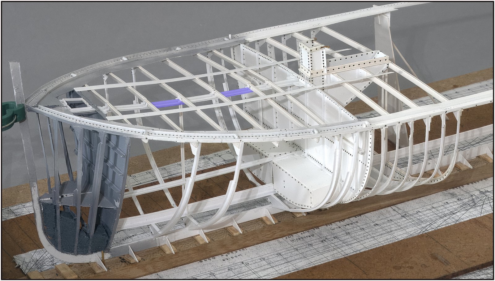

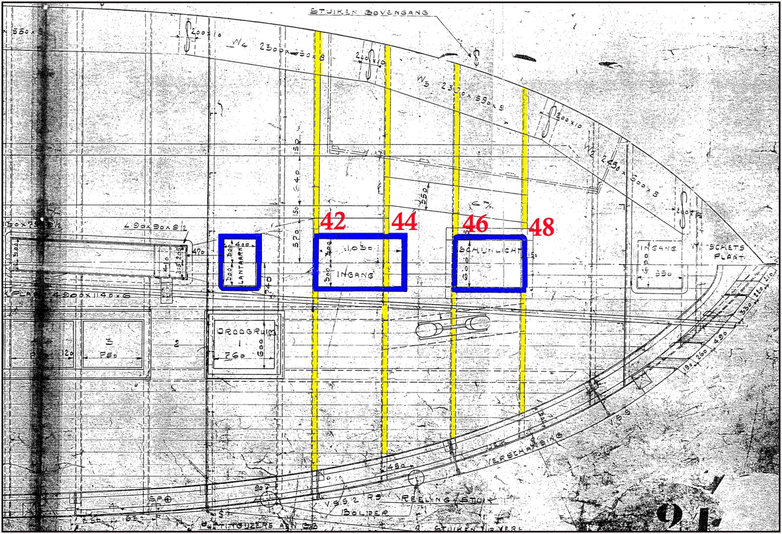

    Daarna heb ik alleen de dekbalken van de spanten 42, 48 en 50 geplaatst. Want dan heb ik wat meer tijd om na te denken over een oplossing voor het volgende: ik moet de in de lengte richting in het midden aangebracht hoekprofielen gaan onderbreken.
    Al kijkend op de tekeningen had ik al eerder gezien dat op het midden van het dek zijn geplaatst: de 'lantaarn' boven het fornuis in de kombuis, de ingang van het vooronder en het schijnlicht boven het vooronder.
    De frames voor deze 3 opbouwen heb ik blauw gemaakt.

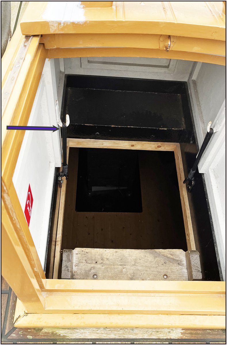

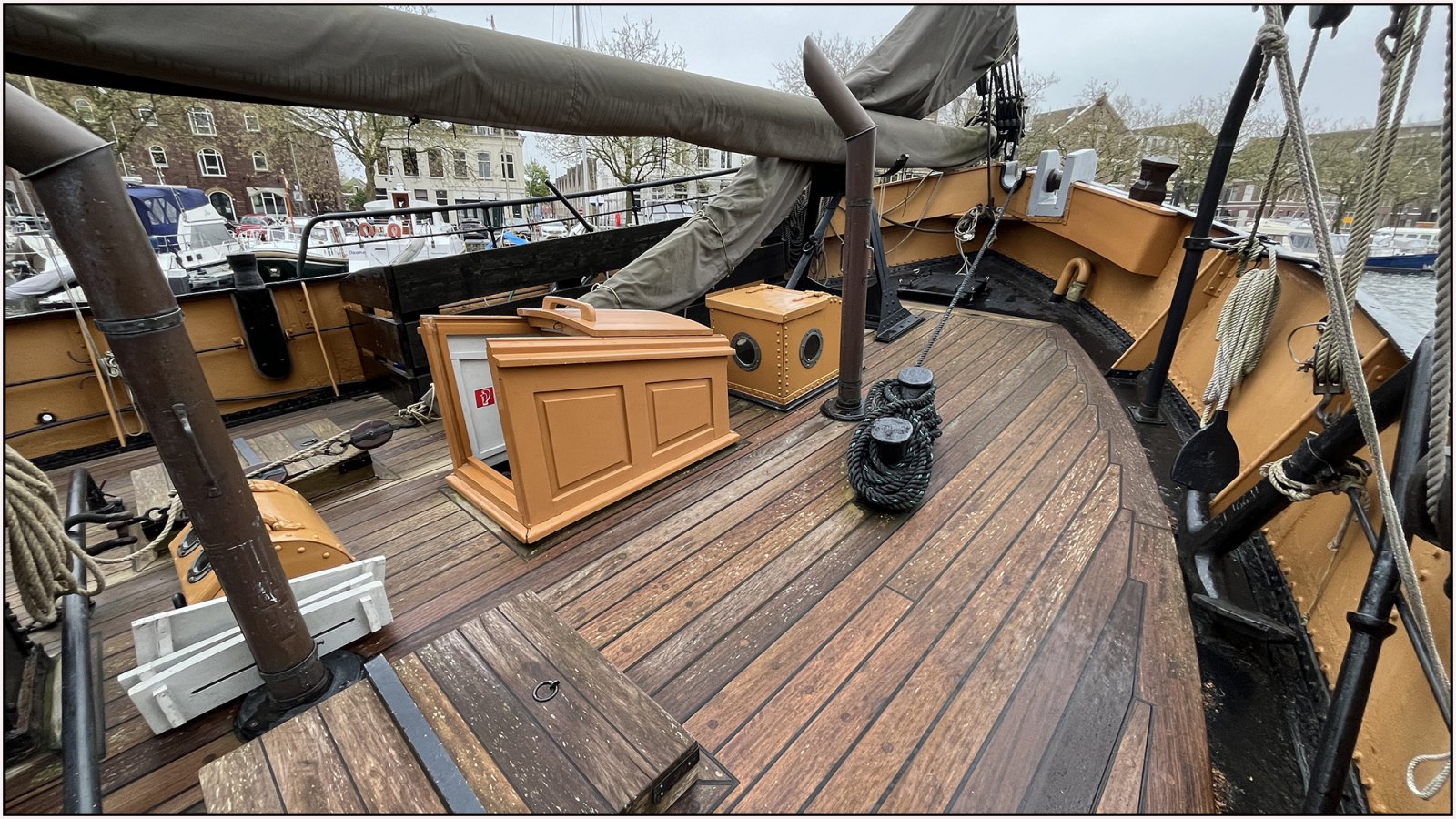

    De ingang van het vooronder is op dekbalk 42 en 44 geplaatst. Waarbij 44 doorloopt ....... Dat is toch niet logisch, dan stoot je toch je hoofd?
    Daarom vorige week weer een bezoek gebracht aan de Balder.
    De 3 opbouwen:
    Met de ingang tot het vooronder:
    De trap staat onder een heel scherpe hoe zodat je ruggelings lang de dekbalk 44 afdaalt. De pijl wijst naar de ombouw die om en over deze dekbalk 44 is gemaakt.
    Op zich ook interessant, want in de oude bestekken staat dat de dekbalken in het vooronder rondom afgetimmerd zijn.
    Waarbij tevens duidelijk wordt waarom de toegang tot het vooronder tot over dekbalk 44 is gemaakt: er moet voldoende lengte zijn om het luik naar voor te kunnen schuiven.
    Het gaf mij nu wel de mogelijkheid om met 2 dunnen strips het verloop van de dekbalken te controleren:
    Dat wordt de zeeg over het midden van het dek.
    In lichtblauw de 2 delen die ik moet gaan verwijderen. Kan ik verder met de rest van de spanten en het maken en plaatsen van de 3 frames.

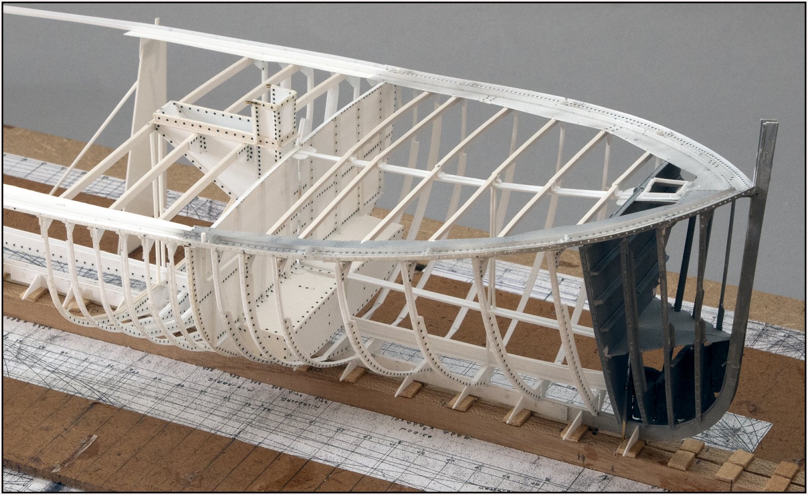

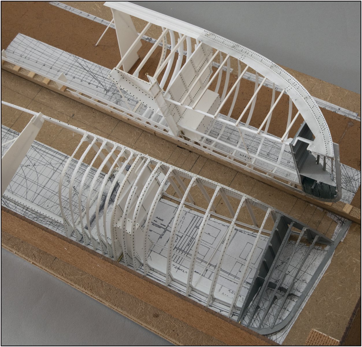

    De eerder aangebrachte dekbalken hebben nu ook hun spanten:
    Het stuurboord deel op zijn zijkant op de bouwvloer, zodat alles recht en vlak blijft in de lengte richting.
    Beide delen weer tegen elkaar aan:
    Daar tussen moeten nog de tussenspanten komen die tot aan de rand van het dek lopen.
    Maar ..... nu heb ik nog voldoende ruimte om de profielen aan te brengen voor de ondersteuning van de vloer van het vooronder.
    Deze profielen helpen gelijk om de juiste ronding in de nu nog flexibele spanten te zetten. Dat is dus in de dwarsrichting van het schip.

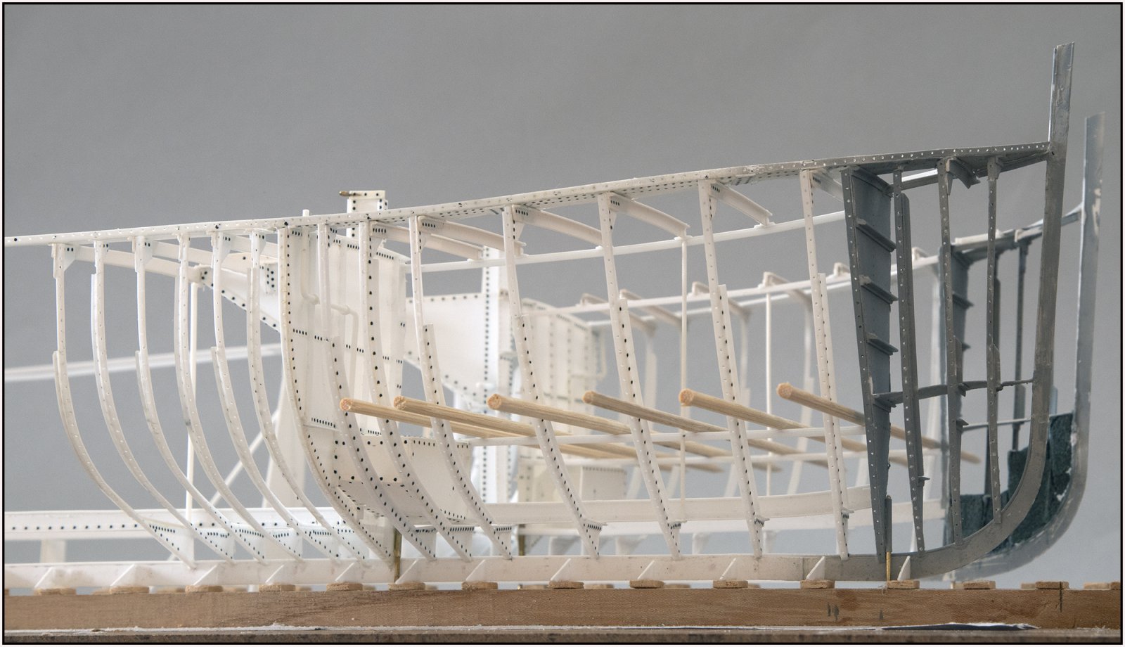

    Maar ..... die vloerprofielen zitten opgesloten tussen het hoekprofiel in het midden en het hoekprofiel in de kim dat ik nog aan moet brengen. En dat kimprofiel zorgt er weer voor dat de nu nog flexibele spanten in de lengterichting van het schip op hun plaats gehouden worden.
    Dus ga ik eerst aan de slag met de kimprofielen.

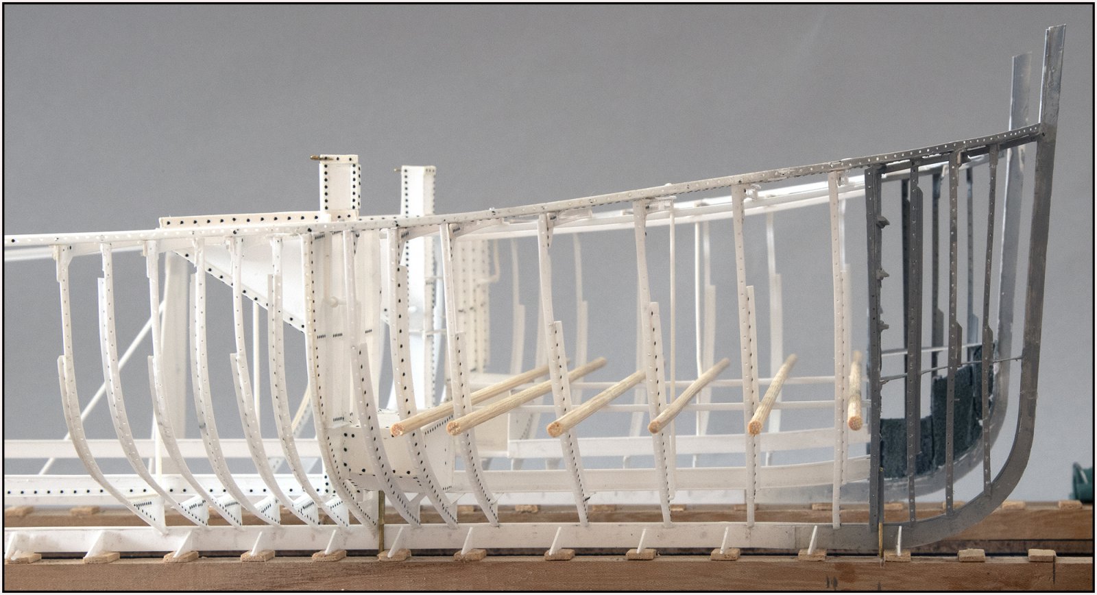

    Om te zien of alles nog in de juiste positie staat, heb ik eerst een controle uitgevoerd.
    Bij de bouw van de Bluenose had ik een beproefde methode met behulp van houten saté-pennen:
    Zo kan ik de uitlijning van al eerder aangebrachte lengte profielen in het midden van de vloer van het vooronder checken.
    Met beide delen een stuk uit elkaar, want ook dat lengte profiel bestaat uit 2 delen:
    Voor de duidelijkheid heb ik die 2 profielen een blauw kleurtje gegeven.
    Vanuit dit standpunt ziet de uitlijning er goed uit:
    Recht van voor of van achter kan ik niet laten zien omdat mijn bouwmallen aan de voor en achter zijde een schot haaks schot hebben. Om de mallen in gekantelde positie haaks te houden.
    Nu kan ik op de spanten de plekken aftekenen waar de kimprofielen komen:
    Een kwestie van aan de onderzijde van de houtjes wat streepjes zetten op de spanten. Dan kan ik de kimprofielen in vorm gaan buigen en uitlijnen op die streepjes. Met als het goed is later een vlakke vloer in het vooronder ........ :)
