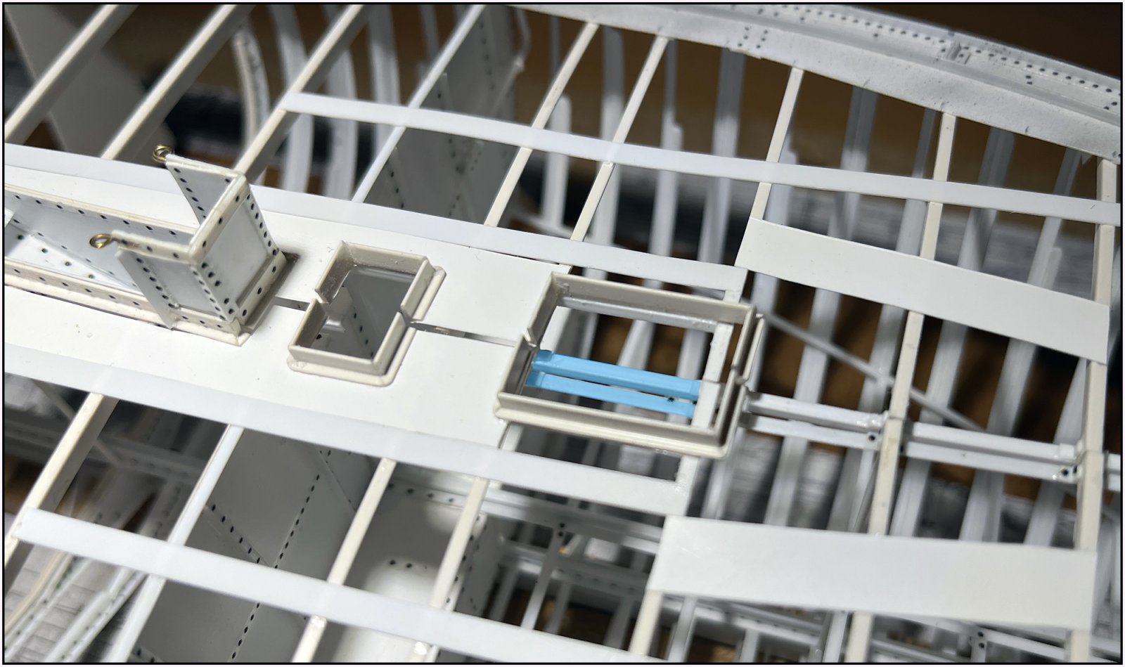

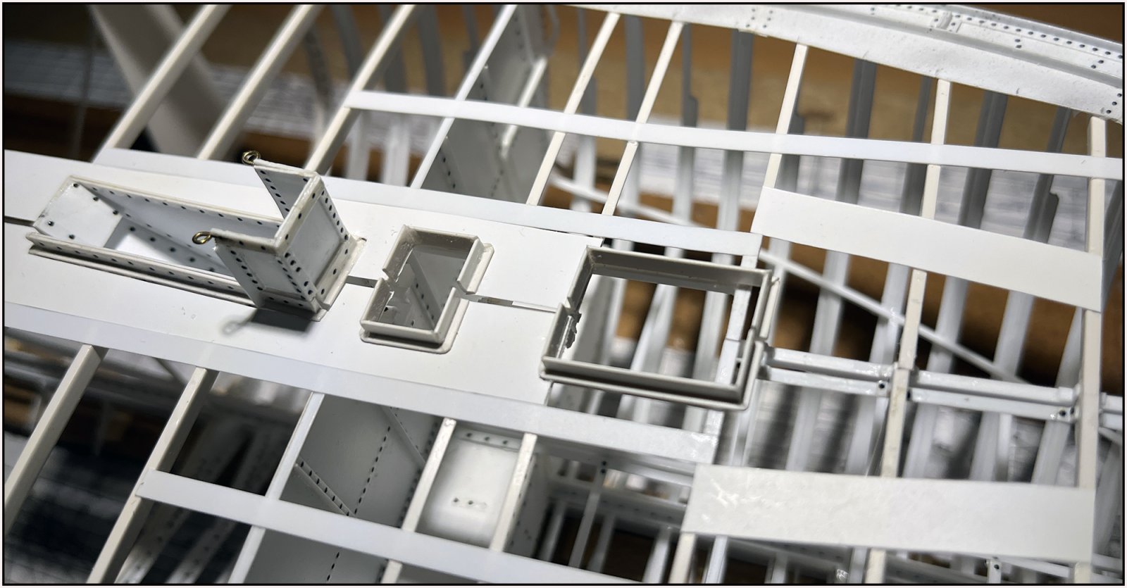

Een soort mijlpaal bereikt: de constructie delen van het voorschip zijn allemaal aangebracht:
De 3 frames voor de lantaarn, ingang en het schijnlicht voor het vooronder in het midden van het dek. Aan weerszijde van de lantaarn ook de frames voor de 2 droogruimen.
Iets meer van boven zodat de openingen zichtbaar zijn:

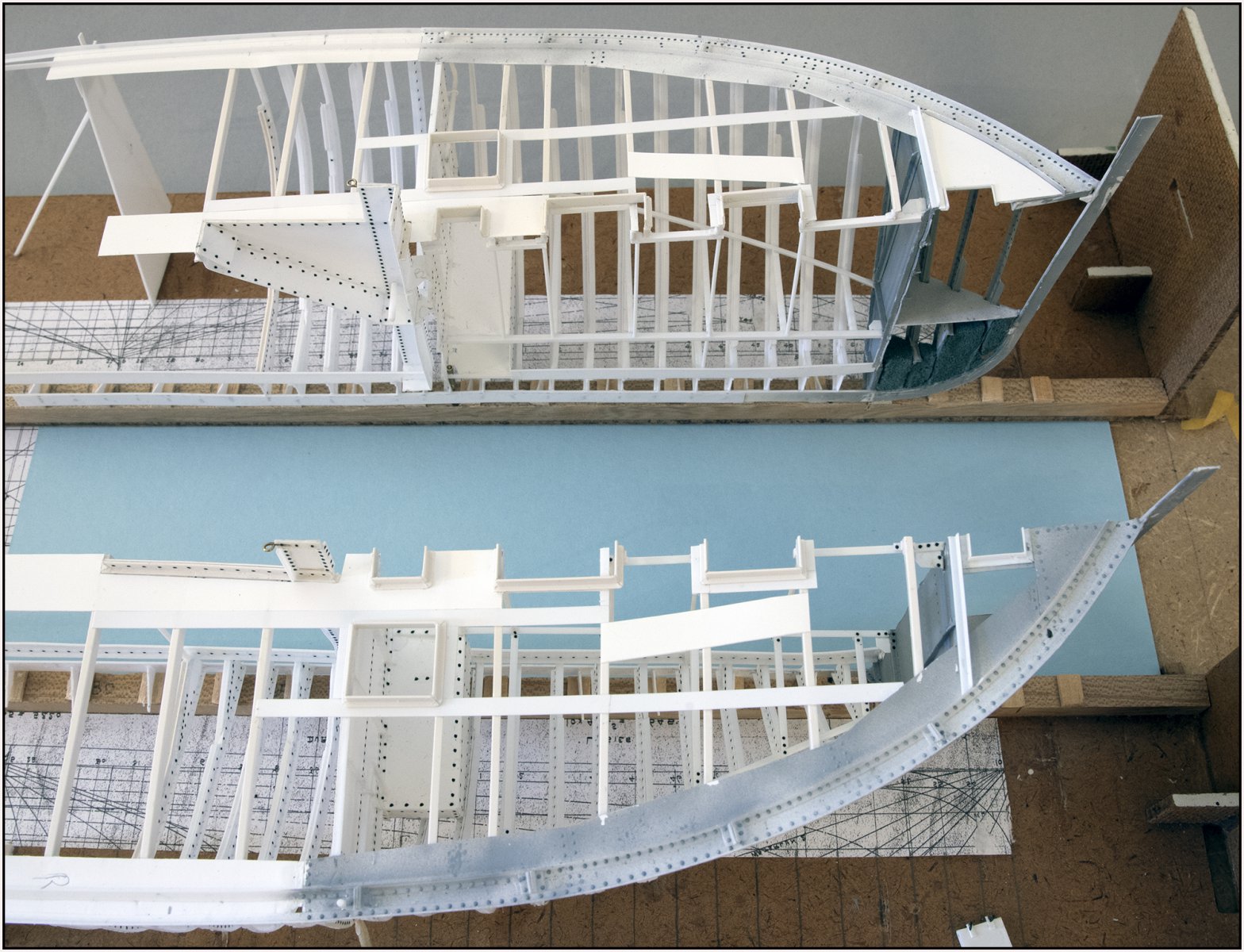

Zonder klemmen sluiten beide delen nog steeds goed op elkaar aan. Wel aan beide zijde een schoor, want het geheel krijgt toch aardig wat gewicht.
Met de beide delen uit elkaar:
De langsprofielen in het midden van het dek hebben door de tussen balkjes toch nog hun vorm en stevigheid behouden.

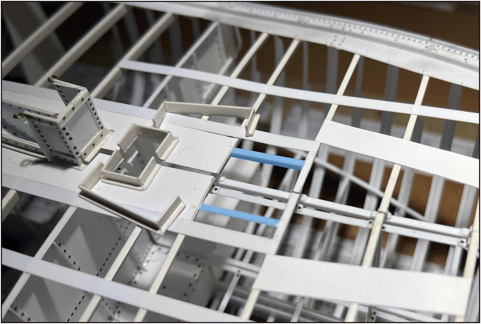

Op deze manier heb ik die aangebracht.
In blauw, eerst de balkjes op maat gemaakt en tussen de dekbalken gezet
De halve frames gebruikt om de juiste positie te bepalen.
Vervolgens de frames geplaatst:
In blauw nu de middenbalkjes die weg moeten.
De midden balkjes uitgenomen:
En de frames in positie vastgezet.
Voor de zekerheid heb ik de delen van het middenprofiel tijdelijk ondersteund:
Het dek is in vorm gebleven maar toch voor de zekerheid gedaan voor de rest van de bouw van de constructie. Later komen in het vooronder de wanden voor het droogruim, de kombuis en de kooien. Deze ondersteunen het dek dan weer en kunnen de steunen vervallen.

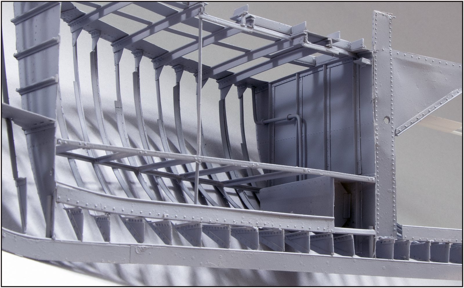

Het kostte even wat tijd om alle verbindingen te voorzien van de klinknagels:
Zo zwart-wit zijn ze heel erg dominant aanwezig.

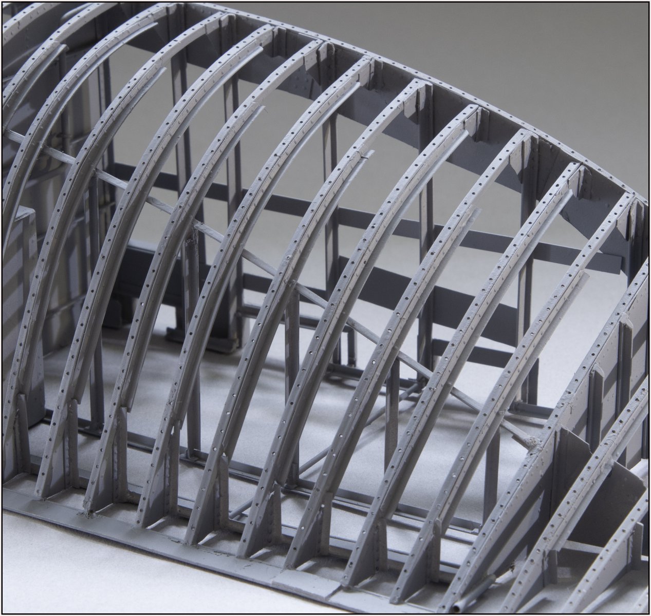

Maar hoe een paar uur werk met de airbrush het voorschip een compleet andere uitstraling geeft:

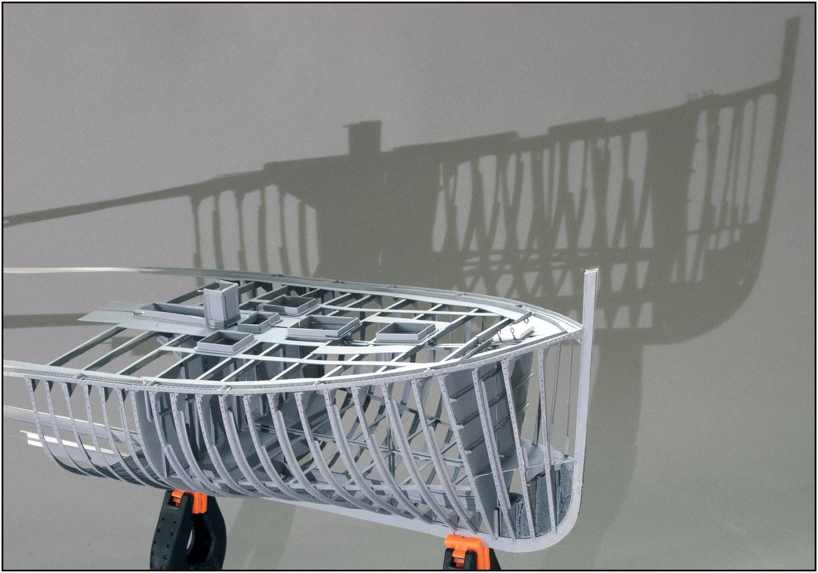

Nu ze uit de beide bouwmallen is, kan ik ook foto's maken waarbij de rompvorm tot uitling komt. En gelijk wat spelen met het licht door de spanten.
Ontdaan van alle franje:
De klinknageltjes zijn nu heel wat subtieler aanwezig. De watergangen worden later zwart gespoten.

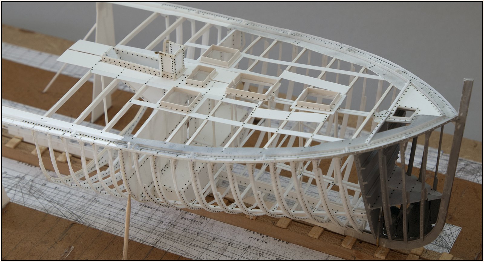

2 foto's met de details op o.a. de klinknagels.
De spanten met hun voorgeboorde gaten waar de huidplaten op geklonken worden en de keerspanten die daaraan geklonken zijn:
Maar met scheerlicht en ingezoomd worden de afbeeldingen onvergeeflijk. Maar al met al valt het nog wel mee.

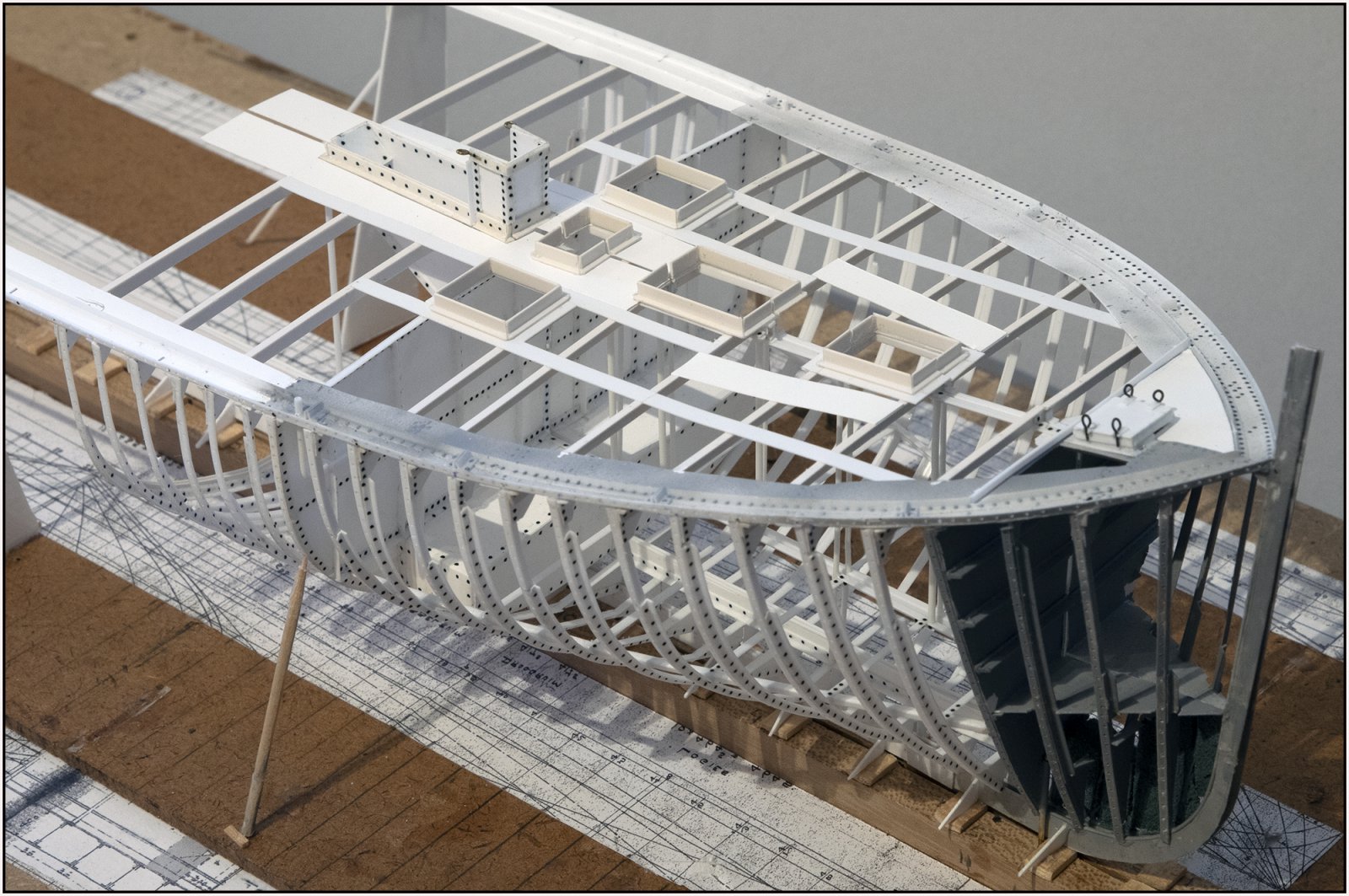

De binnenzijde:
De lichtinval is bepalend voor de uitstraling en hoe je details kunt zien.

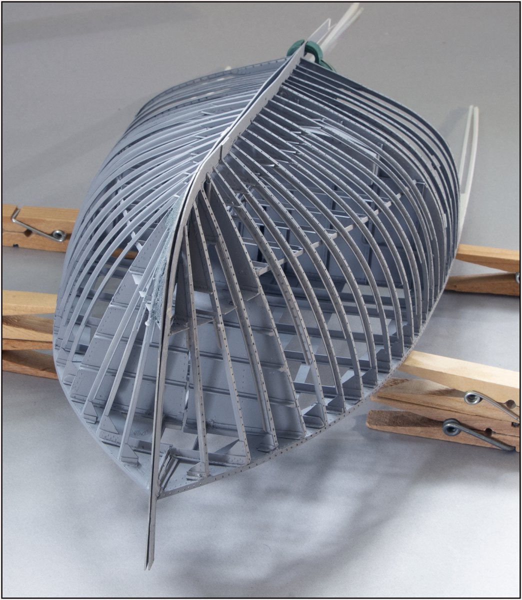

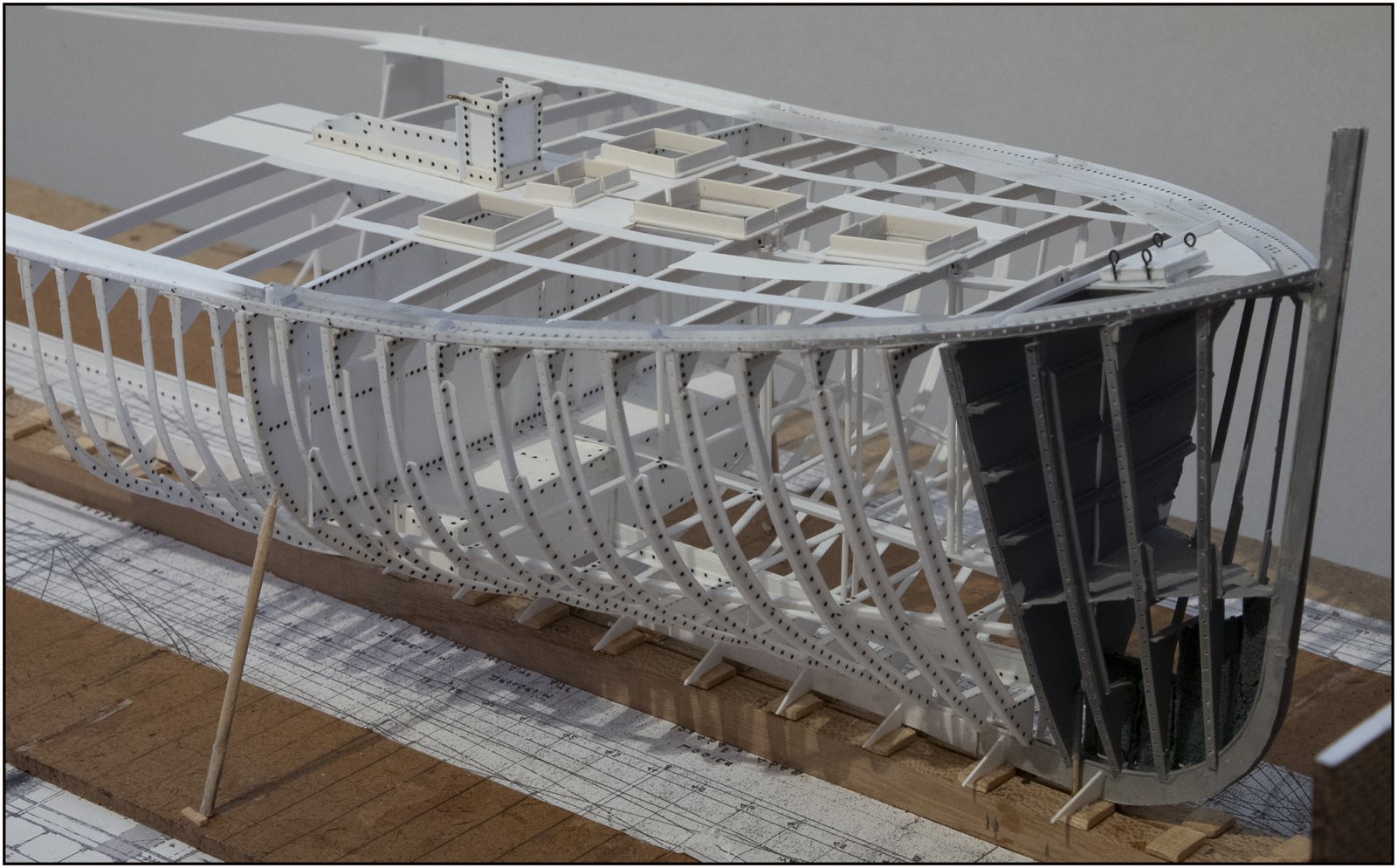

Vergat ik de foto van de vorm van de romp:
Er is her en der nog wat flexibiliteit, maar daar komt ook best een oplossing voor.
En een paar spanten krijgen een beteren aansluiting op de kiel.
Gr. Peter

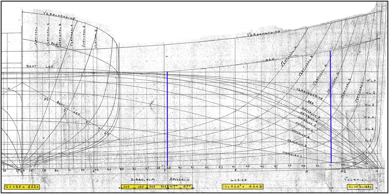

Op sommige foto's is het meer zichtbaar dan op andere, maar het lijkt of de onderlinge afstand tussen alle spanten niet gelijk is. Dat klopt!
Op het lijnenplan dat ik gebruikt heb voor het tekenen van de spanten in Fushion 360 staan de verschillende afstanden tussen de spanten vermeld:
De 2 blauwe lijnen geven de beide waterdichte schotten weer.
Onderop heb ik de afmeting geaccentueerd.
Gr. Peter
