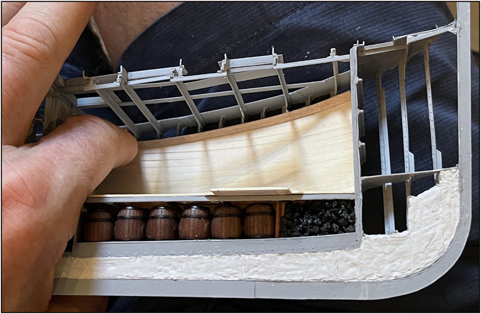

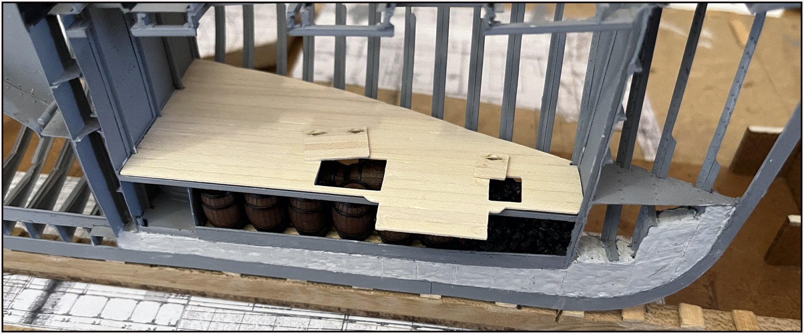

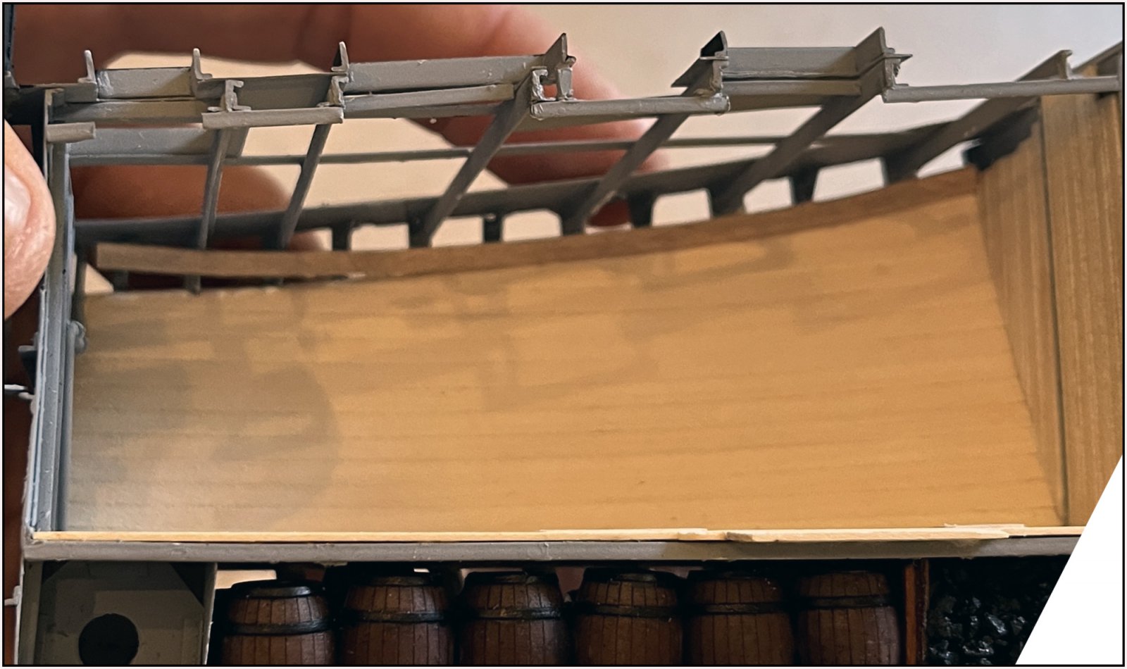

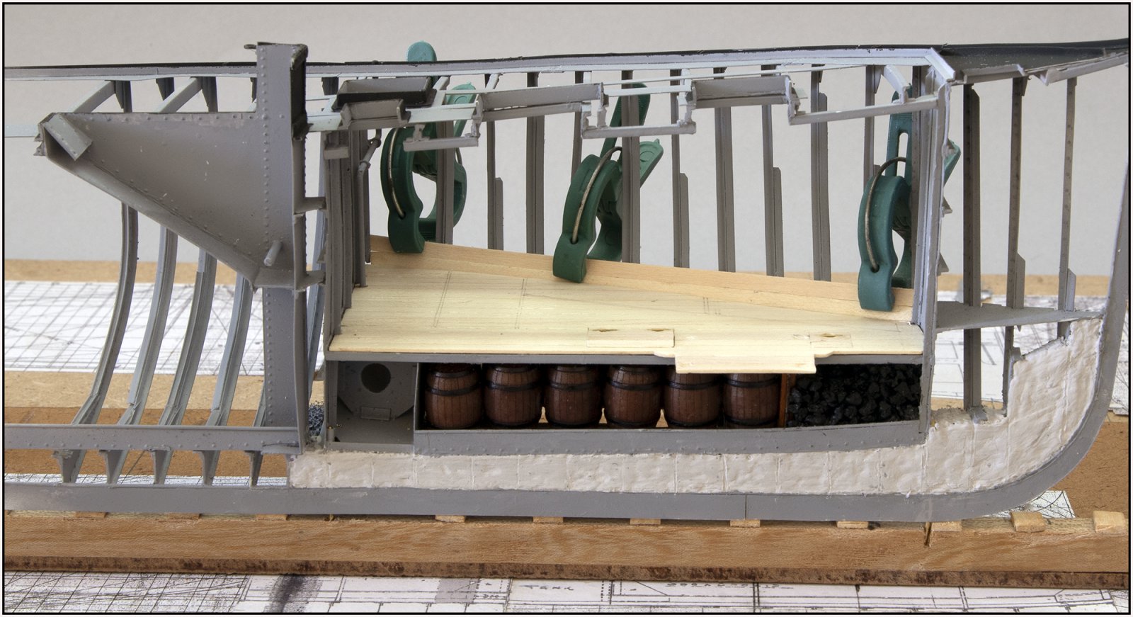

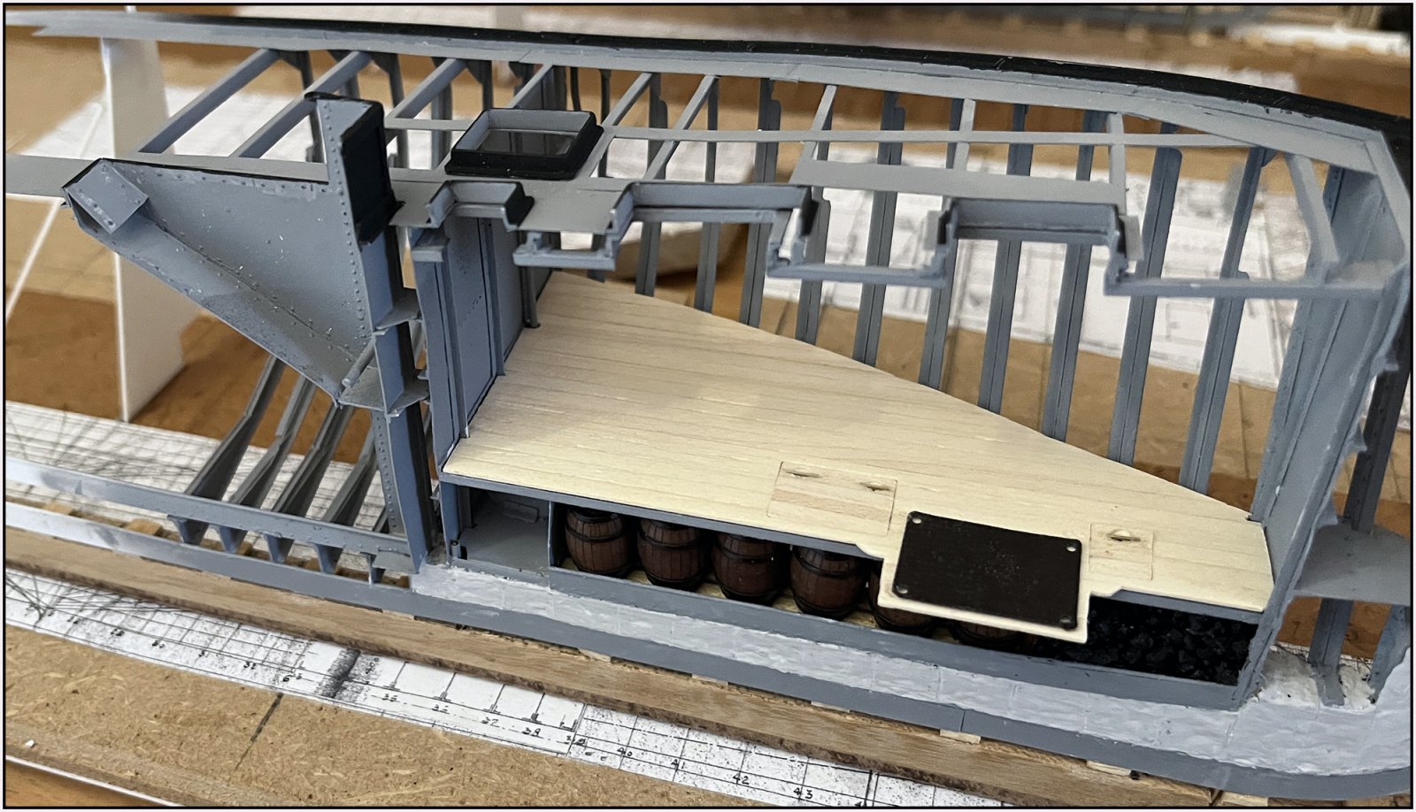

    Als 1e de vloer gemaakt:
    Plank voor plank samengesteld uit latjes van 3 x 0,8 mm, met steeds de passing controleren in verband met de uitsparingen voor de profielen en buis op beide waterdichte schotten.
    Met de 2 luiken voor het tonnen- en het kolenruim. Beide voorzien van handvatten om de luiken uit te kunnen nemen. Verzonken in de vloer om er niet over te struikelen.
    Je ziet ook een vloerdeel dat uit steekt. De kachel staan namelijk in het midden.
    Met de check of het ook past in de samengevoegde delen:
    Nog steeds ok. Het betekend wel dat ik daarvoor nog een uitsparing moet gaan maken in de bouwplank. Als ik de bouwmal kantel bij het aanbrengen en uitlijnen van de nog te plaatsen spanten. Net als bij de uitsteken mastkoker en kossing.
    Tussen de luiken komt namelijk onder de lichtkoof het fornuis te staan. Deze krijgt een vonken en hitte vanger:
    Deze heeft 4 ogen waar het fornuis bij zwaar weer kan worden vastgezet. De vloer heeft op de hoeken uitsparingen, net als bij de handgrepen van de luiken. De haken moeten wel in de ogen gehaakt kunnen worden.
    Dan kan ik nu op de vloer de lijnen uitzetten voor de wanden van het droogruim, de kooien en de Stee. Als de daarvoor bestemde rachels op de vloer zijn gelijmd, kan ik de vloer na een extra schuur en polijst beurt in de lijnolie zetten.
    De vloer is nog niet vastgezet en dus uitneembaar. Wel zo makkelijk.
    Gr. Peter

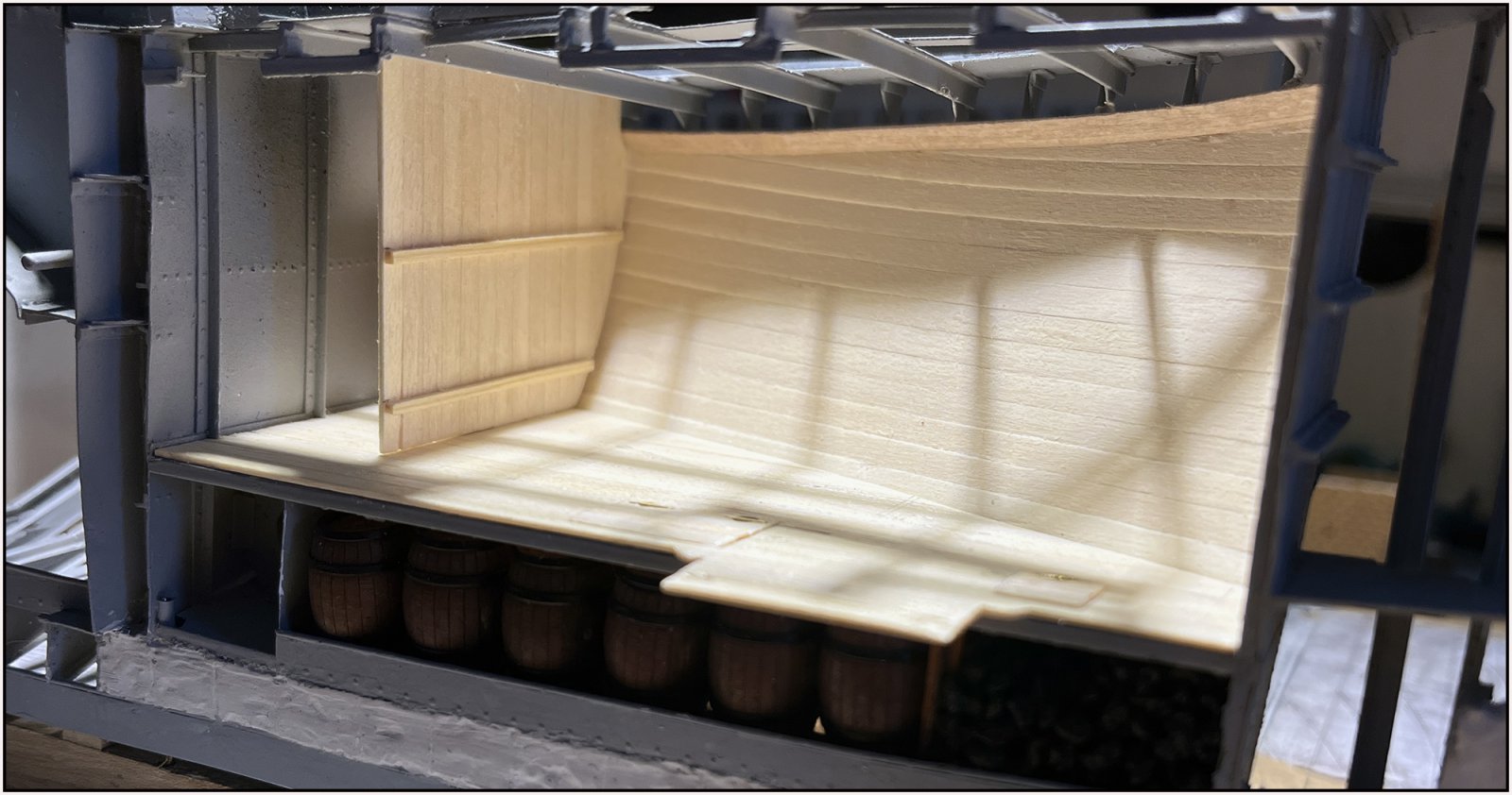

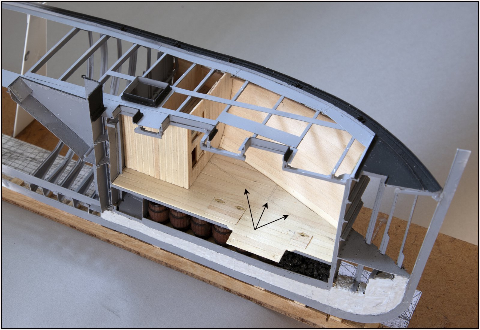

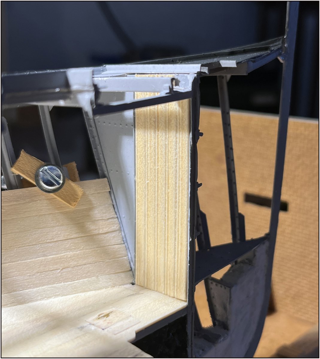

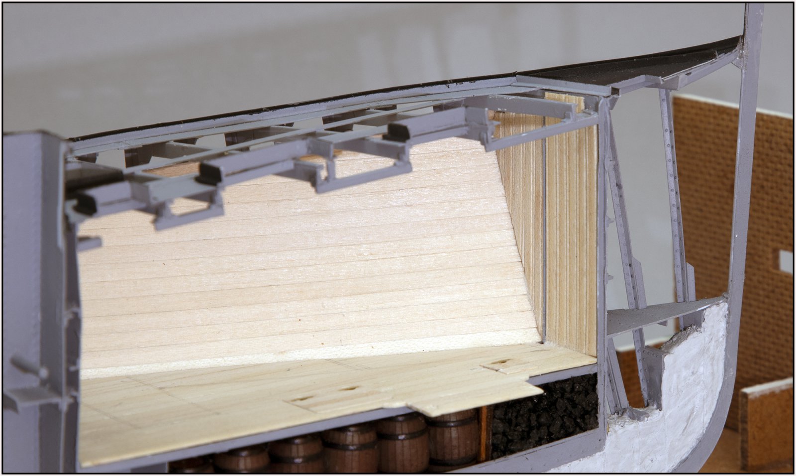

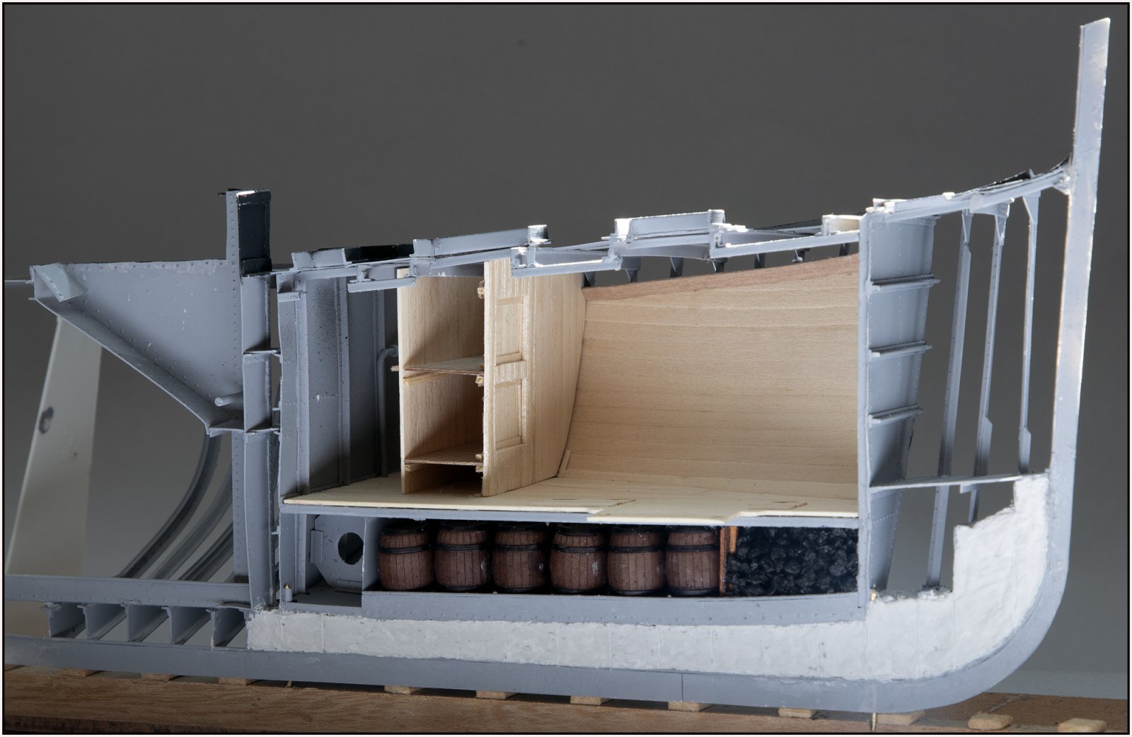

    Elk nieuw hoofdstuk tijdens de bouw begint met een plan. Zo ook hier: de vloer verder bewerken met rachels, schuren en in de lijnolie zetten.
    Daarna wandjes op maat maken en dan modulair opbouwen.
    Maar de oude bestekken spreken van 'Volkslogies betimmerd in vurenhout. In de kooien alles met hout beschoten."
    Wat ook in de Balder is te zien:
    De taps toelopende kooi richting boeg.

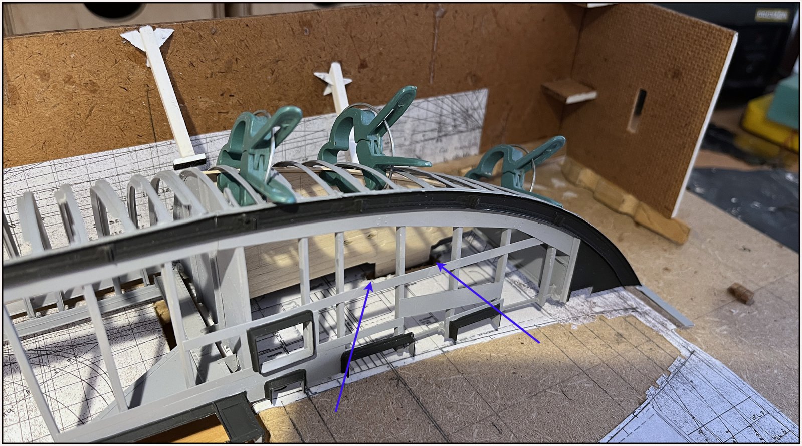

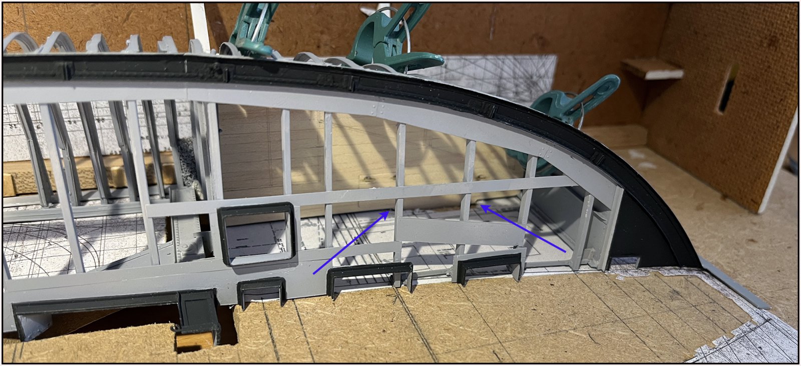

    Als ik dus eerst de wandjes plaats .......... kom ik niet meer bij de zijwand om die te bekleden.
    Het plan aangepast, eerst de vloer vastgelijmd en begonnen met het beplanken van de achterzijde:
    Met als voordeel dat ik mijn kleinste klemmetjes kan gebruiken om de gelijmde plankjes in de ronding om de spanten te laten drogen. Deze wel eerst met warmte in de juiste ronding gebogen om zo min mogelijk spanning in het model te hebben.
    Om vervorming te controleren kantel ik de bouwmal steeds. Zoals vermeld, moest ik wel een sleuf maken in de bouwplank voor het uitstekende deel van de vloer:
    De 2 pijlen wijzen naar de uitsparing.
    Dan kan ik deze helft ook weer vlak op de bouwplank leggen:
    Links van het midden is ook de uitsparing voor de uitstekende mastkoker en kossing nog te zien.
    Zie je straks dan nog iets van die achterwand? Als het goed is wel, door de schuifdeurtjes van de kooien. En door het luik van het droogruim.
    Gr. Peter

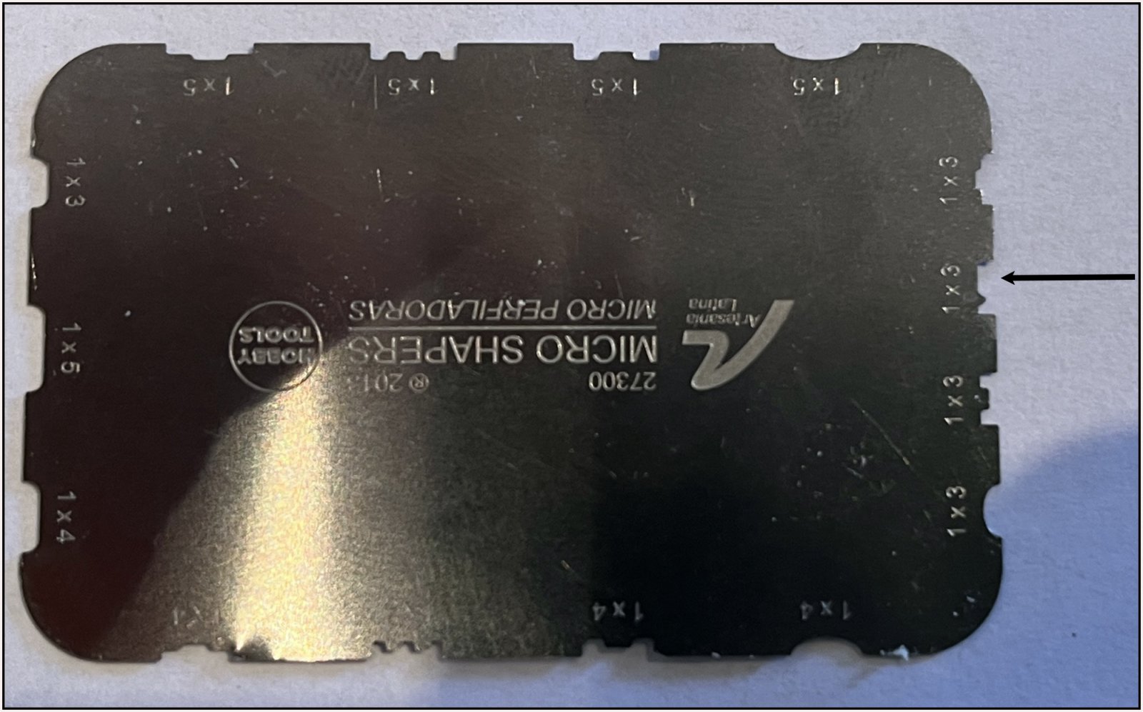

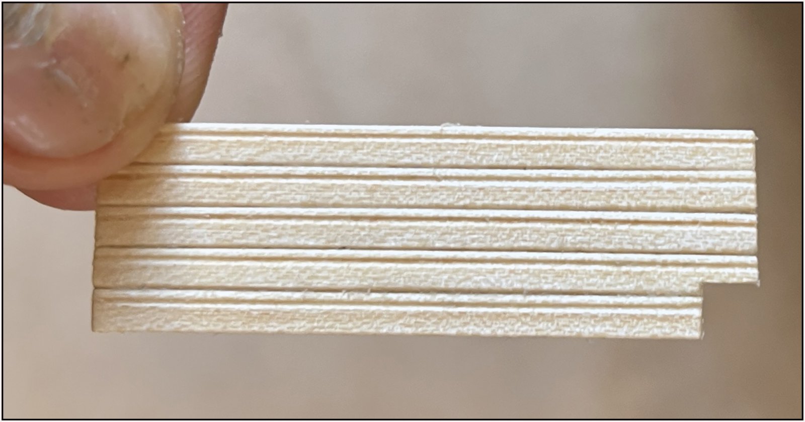

    Dat geeft mij tijd om wat te experimenteren met het maken van de kraaldelen. Bij een profiel van 3 mm met 2 tandjes op een Altesania Latina Scrapers 1 tandje weggevijld:
    Hiermee een 3 mm latje geschraapt en een paar delen aan elkaar gezet:
    De zijkanten van de latjes ook afgerond zodat een 'kraal' ontstaat die netjes tekend.
    Het is gelijk een proef paneeltje voor tegen het voorste waterdichte schot:
    Ook in de lijnolie gezet om te kijken hoe dat wordt.
    Ben hier wel tevreden mee.

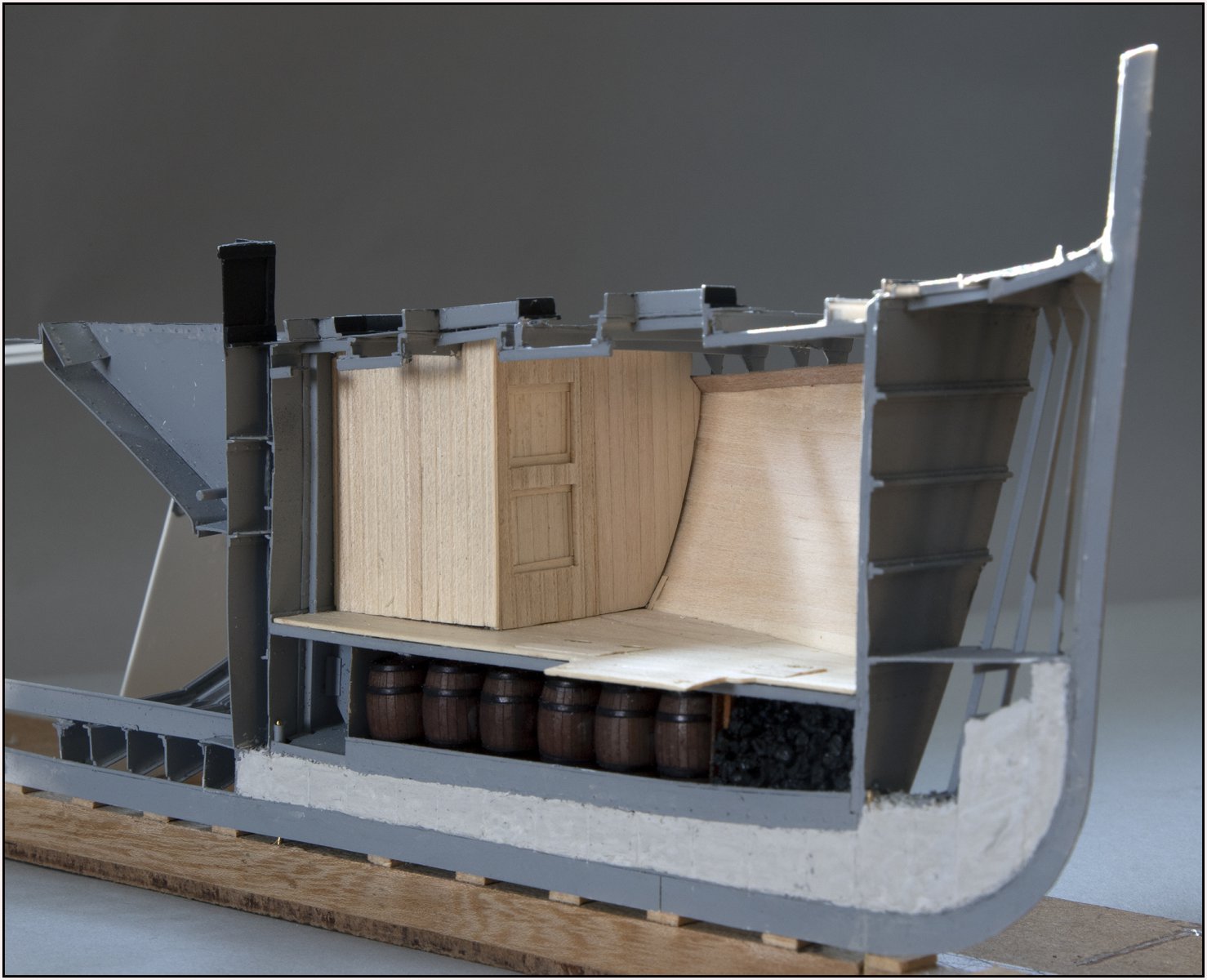

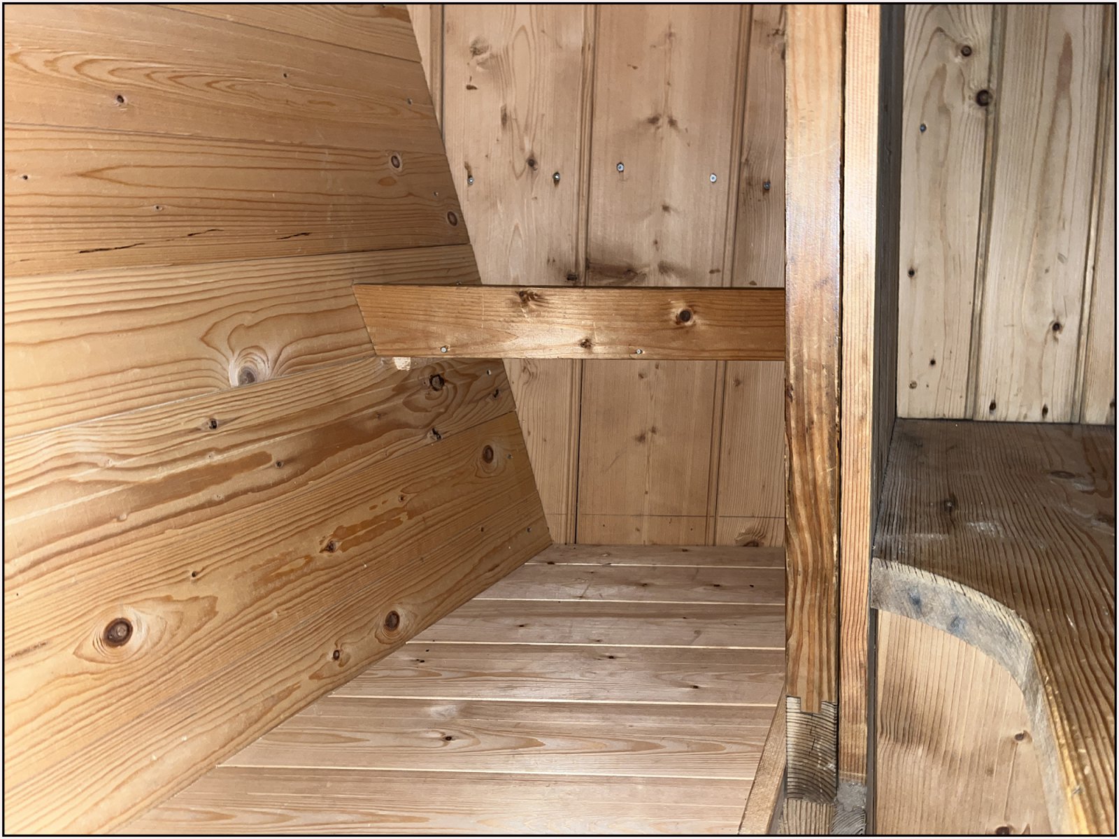

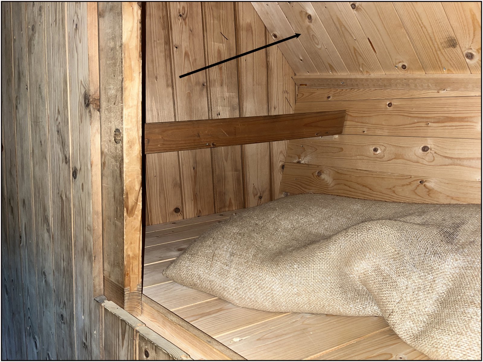

    De betimmering van vloer en wanden is gedaan. Deze plank die op de schuine knieën zit had nog wel wat extra aandacht nodig:
    Moet in een 'dubbele ronding' gebogen worden. Niet helemaal scherp, de camera met 1 hand bedienen ........ ;)
    Hier op de foto in de Balder goed te zien:
    Eerst rachelen en dan dwars planken ging mij iets te ver .......
    Met wat ondersteuning en een vinger:
    Dan even geduldig wachten tot de lijm hecht.
    Zie je straks die plank nog wel? Misschien via de geopende deurtjes van de kooien?

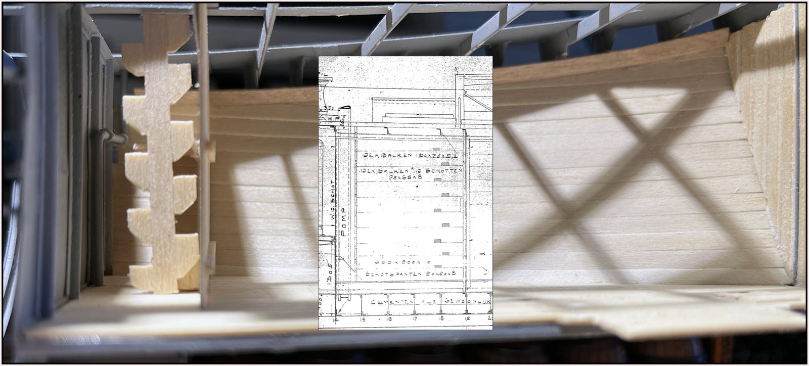

    Een 1e opzet gemaakt voor de verticale ladder in het ruim:
    Een beetje geïnspireerd door de klimgaten in de planken in het achterste ruim.
    Het moet een beetje 'hufterproef' zijn voor die vissermannen met hun klompen. Moet hem nog wat verder afwerken.
    Het droogruim heeft alleen een toegang via een luik op het dek:
    Het droogruim heeft ook een schap. De ladder helpt bij de ondersteuning van die plank.
    Straks alleen zichtbaar via de luik opening want er komt nog een wand aan de kop van het ruim en dwarskooien.
    Alles voorlopig nog dry-fit want ik moet nog uitzoeken in welke volgorde ik strak alles ga opbouwen. Misschien moeten de kooien in de lengterichting niet hun schuine wand net wel eerst in.

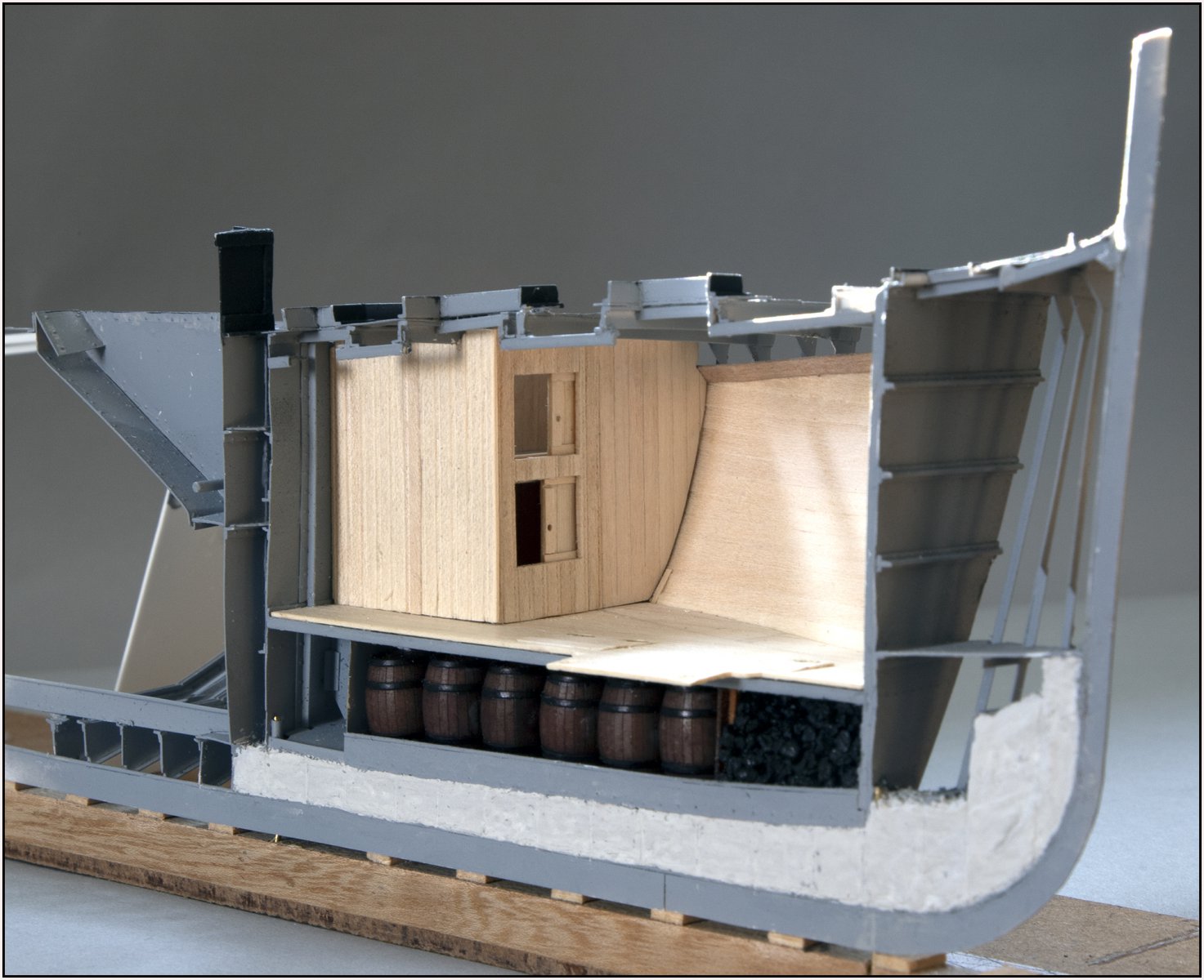

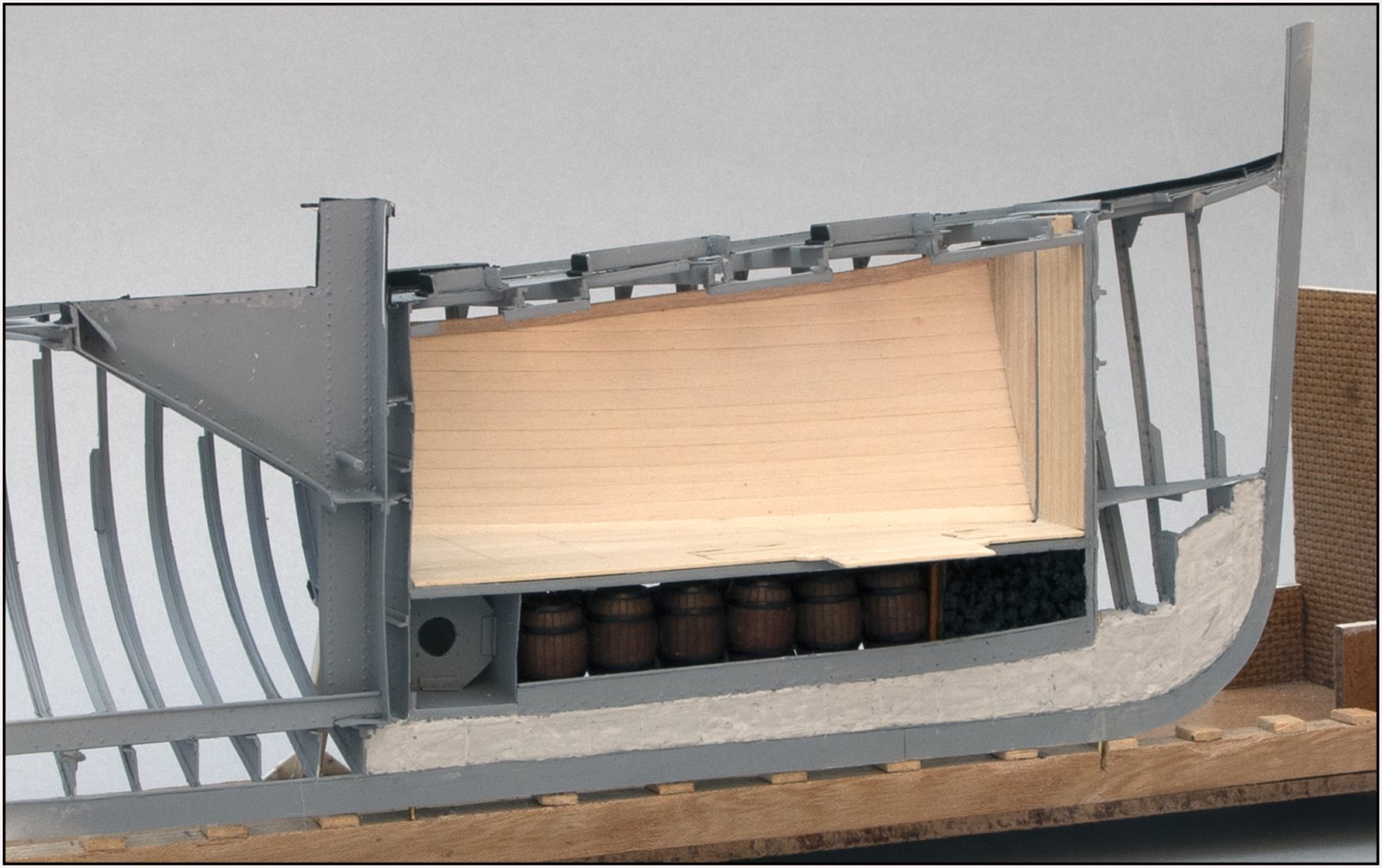

    Een 'module' verder: de 2 dwars geplaatste kooien:
    Alles dry-fit, dus nog niet geheel aansluitend. Op de wand en vloer wat kleine klampjes om het uitlijnen te helpen.
    Op de rachels aan de binnenzijde de beide vloeren van deze kooien.
    Met op de kopse kant de afsluitende wand:
    Aan de onderzijde een schuin naadje. Dat is weg als ik de wand aandruk en de lichte bolling in het waterdichte schot weg druk.
    Aan de voorzijde de 2 opgeklampte schuifdeurtjes.
    Natuurlijk kunnen die open:
    Geen uitstekende delen. Dus geen knopjes maar vingergaten.
    Schuin van boven gezien:
    Met de hoogte van de wandjes ook steeds ook de zeeg van het dek in de gaten gehouden. Dat de wandjes die niet omhoog drukken.
    De 3 pijlen wijzen naar de positie voor de schuin geplaatste wand voor de andere 4 kooien met hun tussenwand.
    Gr. Peter
