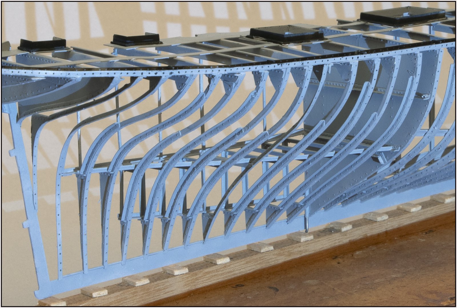

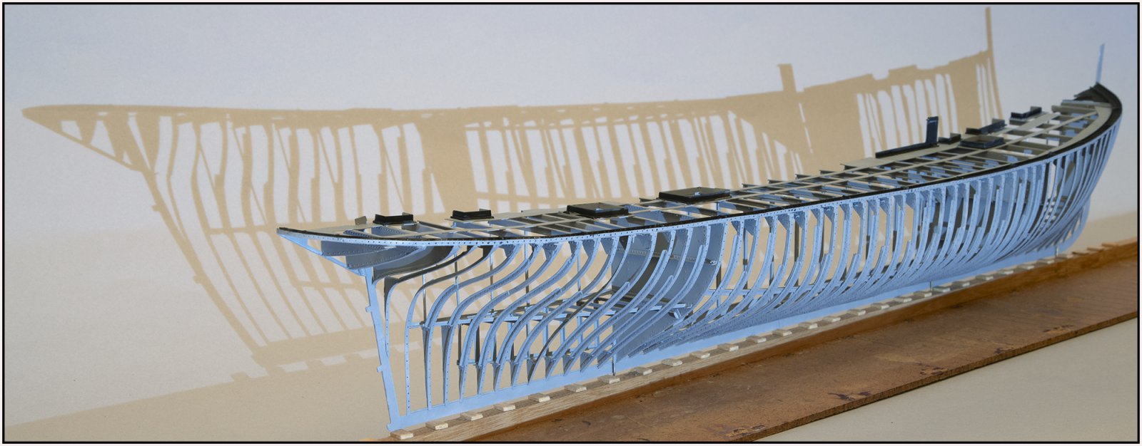

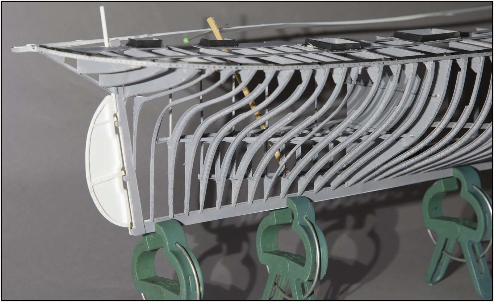

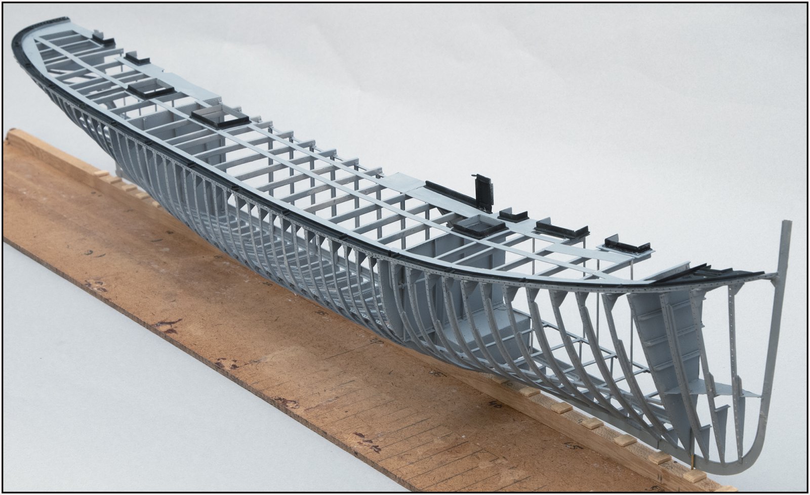

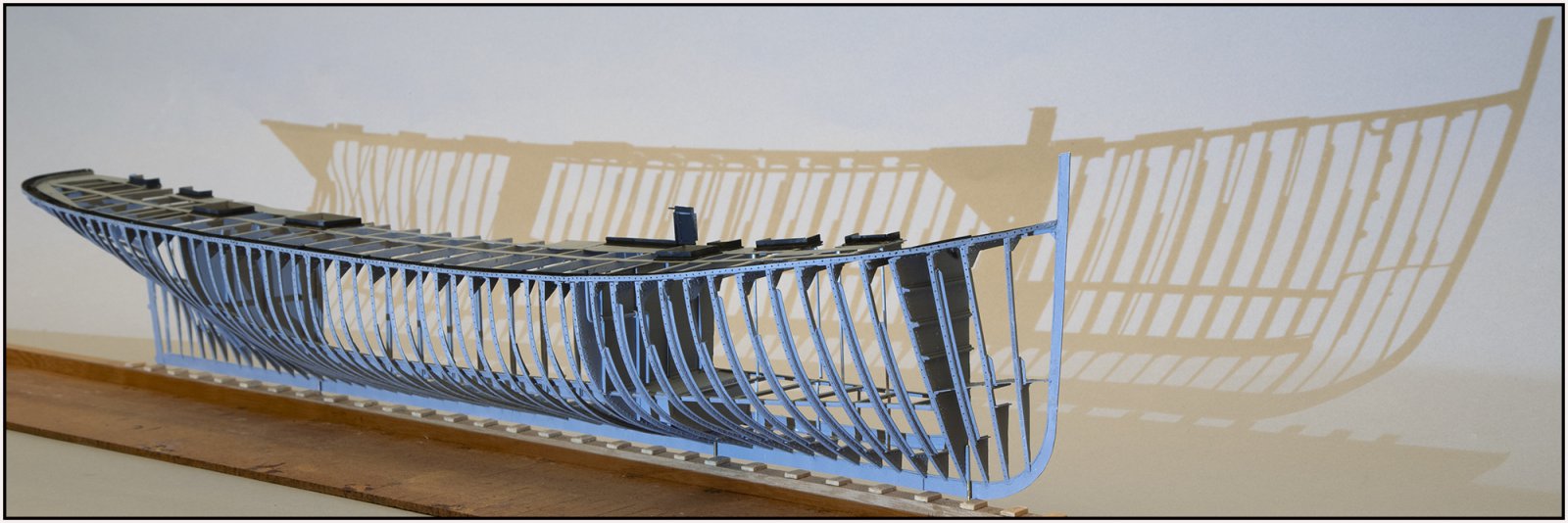

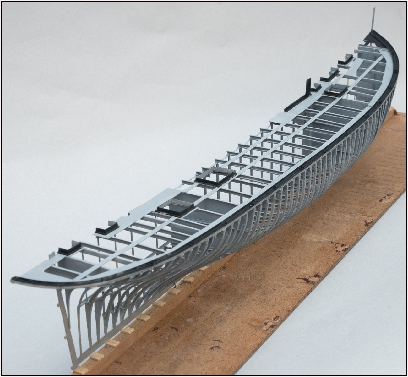

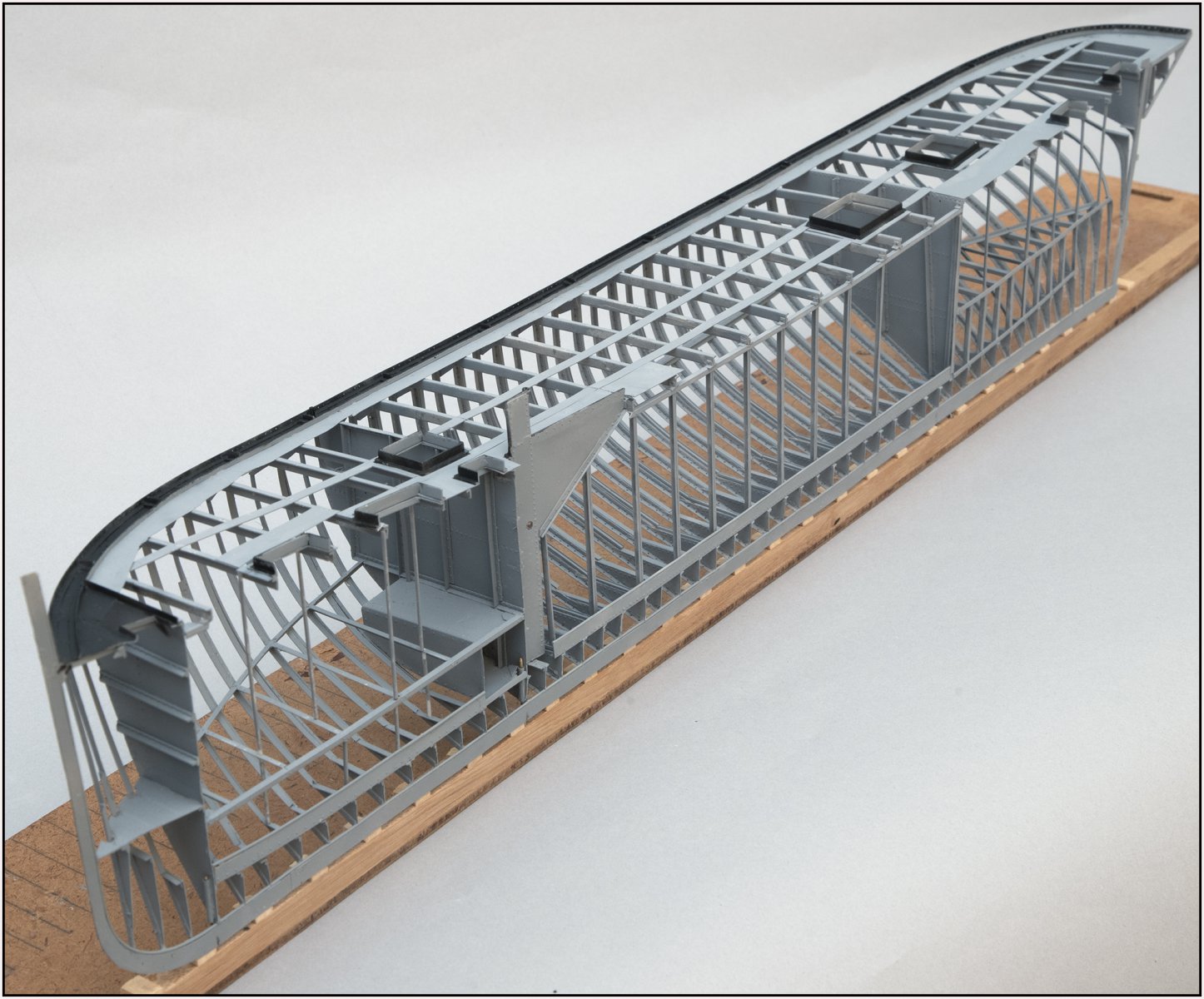

    Na heel wat uurtjes spuiten met de airBrush, om vooral alle hoekjes en gaatjes te hebben gehad, was dit het resultaat.
    Gezien vanaf de doorsnede:
    Met wat scheerlicht zijn alle klinknageltjes goed te zien:
    En dat is het nog even spelen met licht en schaduw:

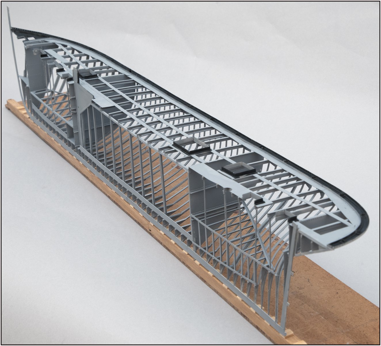

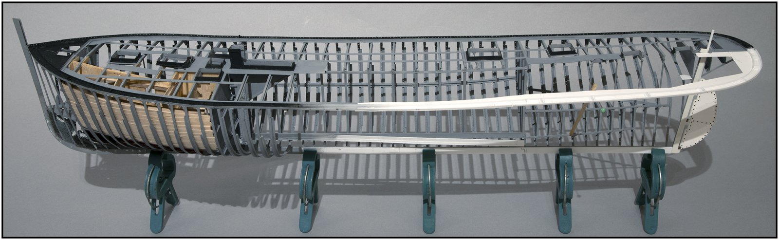

    Verder gegaan met het bakboord deel.
    De kielplaat op lengte gemaakt en de achtersteven daar aan vast gelijmd.
    De resterende stringerplaten met de beide profielen voor de watergang gemaakt en aan het voorste deel gelijmd. Een tijdelijke ondersteuning gemaakt.
    De volledige contouren worden nu zichtbaar.
    Ook het roer in kunnen hangen om te kijken of alles nog klopt.
    De roerkoning steekt netjes door de uitsparingen boven het dek uit.

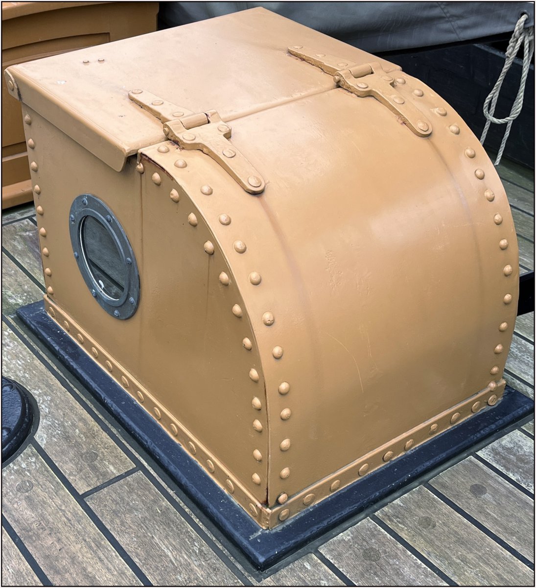

    Aan de voorzijde is dat het plaatijzeren schijnlicht boven de kachel in het vooronder:
    Het rechthoekige deel, wijzend naar de achterzijde, kan scharnierend open om de ruimte daaronder te ontluchten.

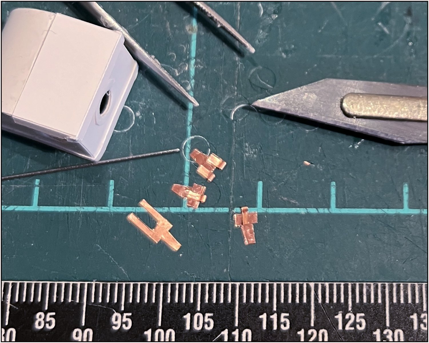

    Na het nodige knutselen was het tijd voor de scharniertjes:

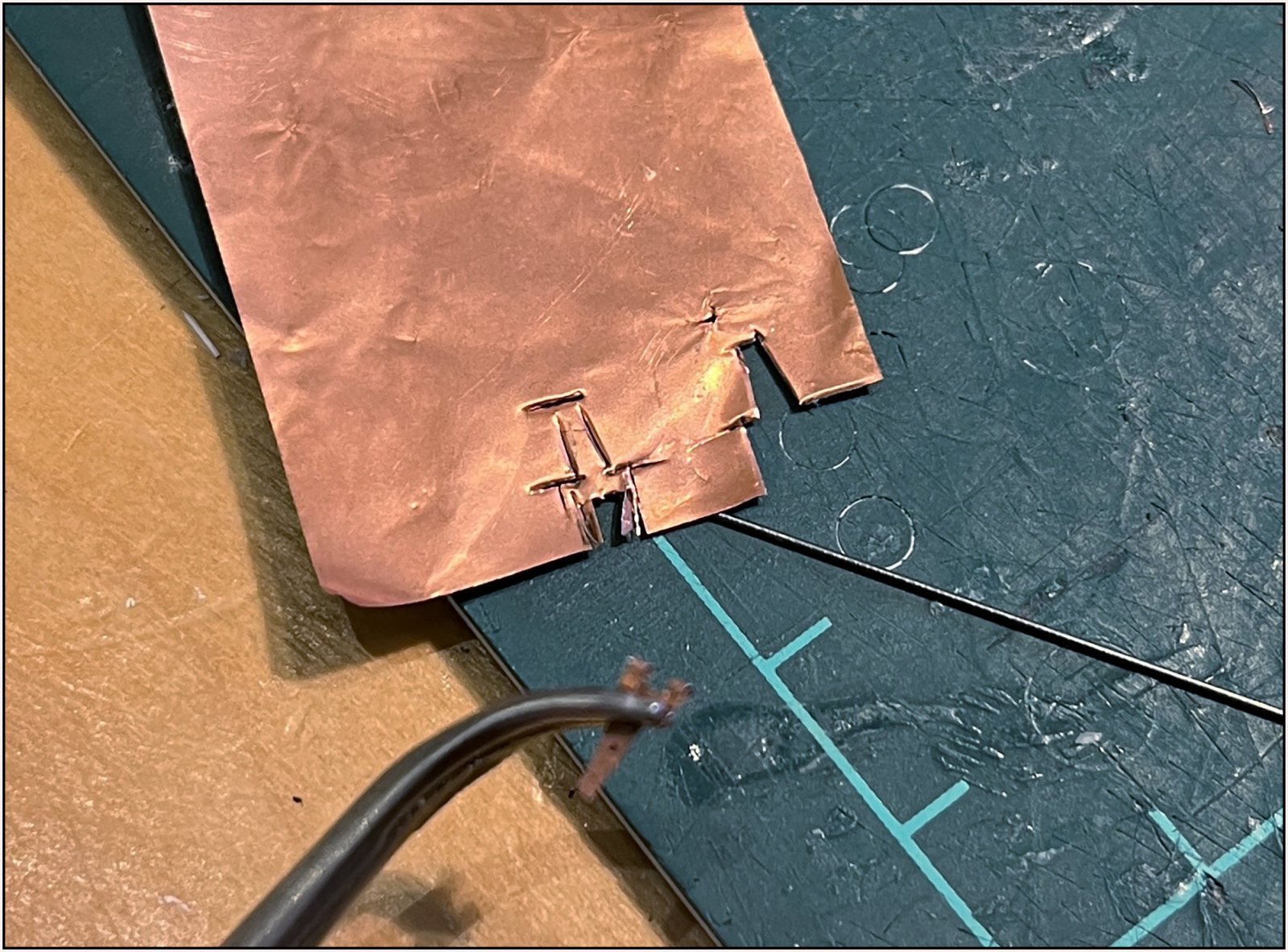

    Ik had nog 0,08 mm koperfolie liggen en wat verenstaal van 0,5 mm:
    Na wat proefsnijden op verschillende ondergronden kwam er toch iets werkbaars tevoorschijn.
    De 'vingers' om het verenstaal gebogen en de uiteinden vastgezet met een tipje CA.
    Dan zijn ze scharnierend:
    Alles op zijn plek:
    En kan het vooronder gelucht worden:
