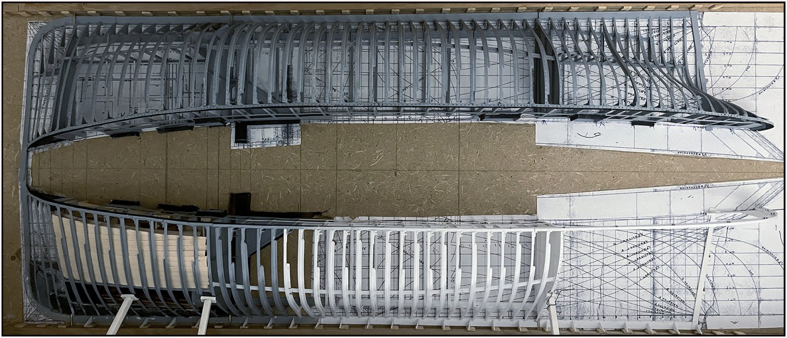

    En weer een stapje verder. Het midden stuk t/m schot 14 is gevuld.
    Met eens een ander plaatje. Van boven gezien met beide delen op het doorsneden zijkant naar binnen gekanteld.
    Nog 16 van de 114 halve spanten en een vloertje te gaan aan de achterzijde. Da's al 85,96% van de spanten gereed. Het is maar net hoe je het bekijkt. ;):)

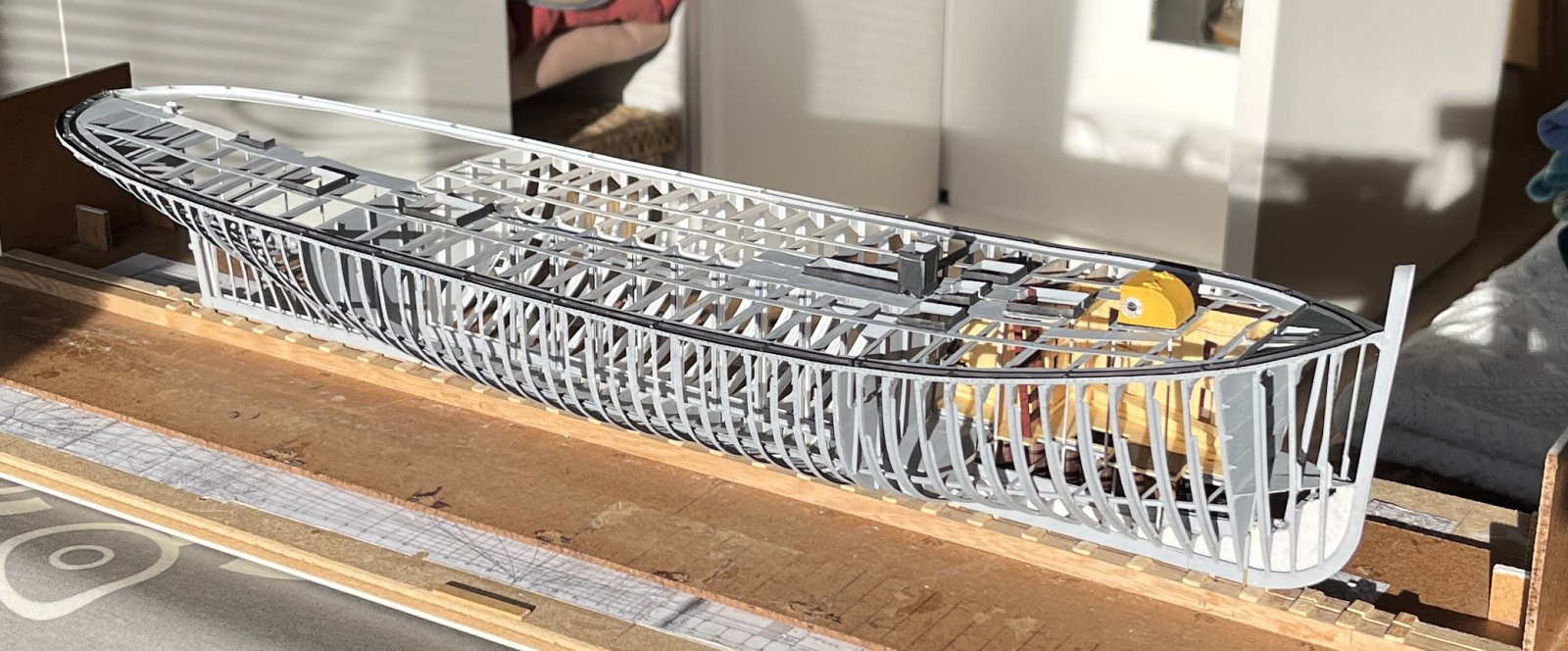

    Altijd leuk, je model in het zonnetje:

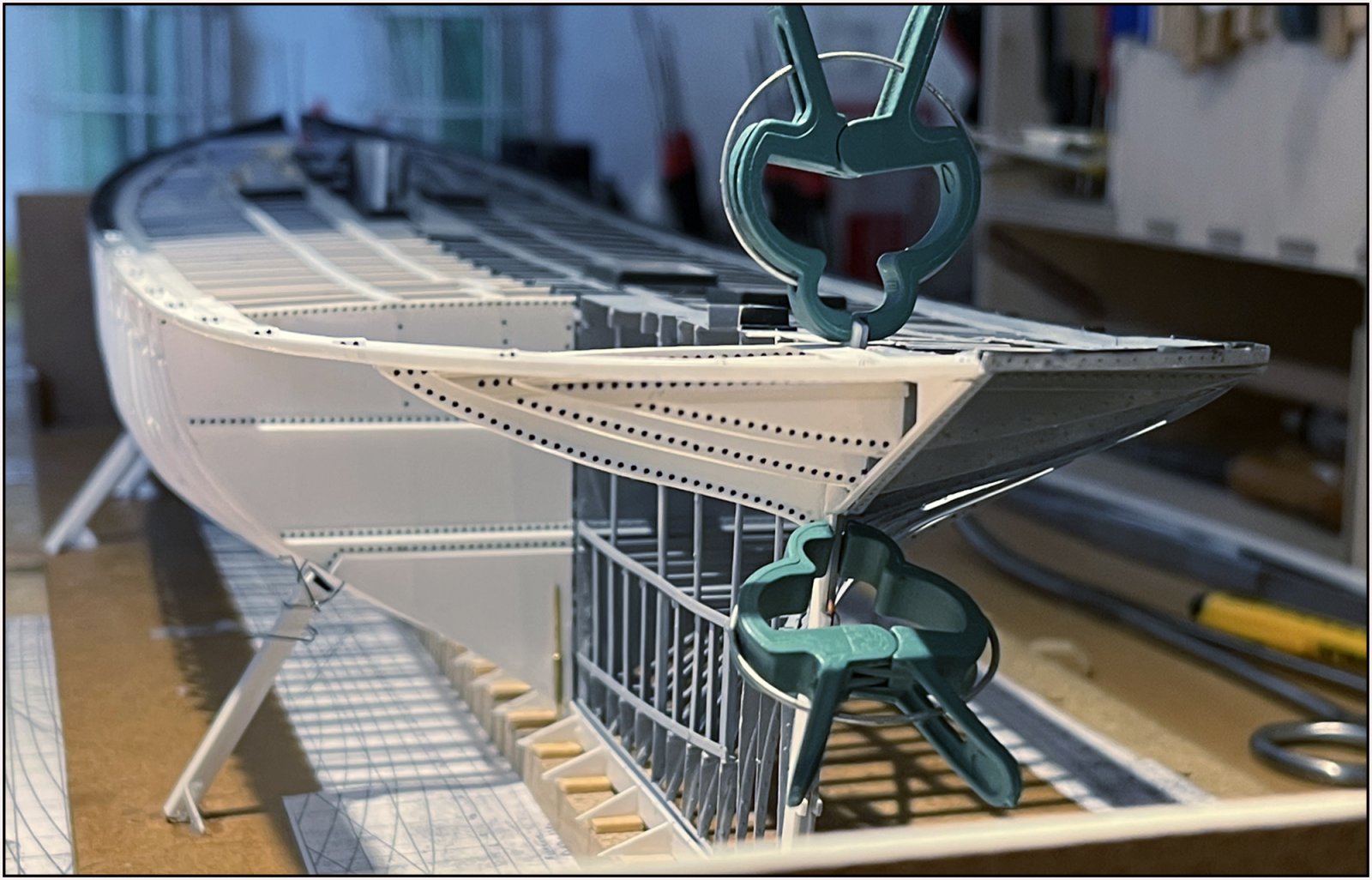

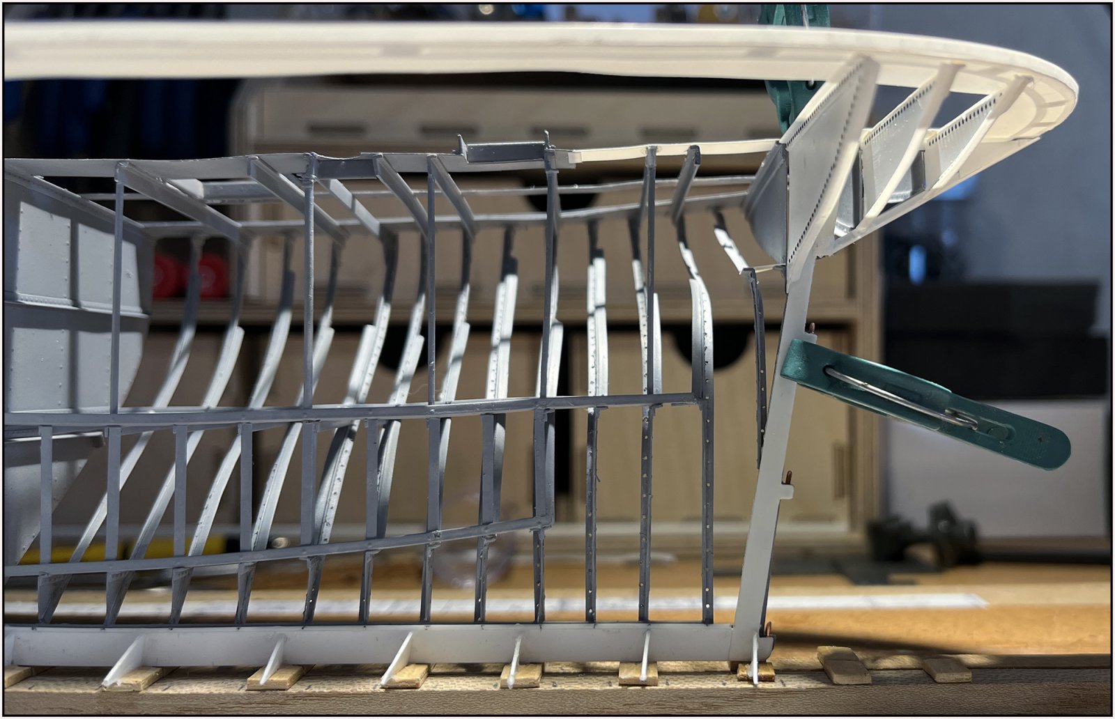

    Hoewel het bouwen in 2 helften op zich al een uitdaging is, het bouwen van een achterzijde met zijn verschillende rondingen van de 2e helft is een nog iets grotere. Zeker met de nu nog heel flexibele los hangende achterzijde.
    Daarom de samenstelde delen met klemmetjes in positie gefixeerd en de eerste deeltjes geplaatst:
    De halve buis voor de roerkoning en het schuine profiel vanaf die buis naar de achterzijde. Het scheermesje voorkomt dat ik beide delen aan elkaar lijm.

    De dekrondte is tot nu toen goed in lijn:
    Vanuit deze positie kan ik de rest op gaan bouwen.

    Het klopt dat ik alle deeltjes spanningsvrij in vorm moet buigen en plaatsen, Klaas. Bij het plaatsen van de spantjes aan de stuurboord achterzijde was er opeens iets van tordering. Ik heb het deel toen vlak gelegd met er en der wat gewichtjes er op. Daarna met de föhn er heen en weer overheen. Daarna weer laten afkoelen. Na een 2e maal was de spanning eruit en alles weer recht.

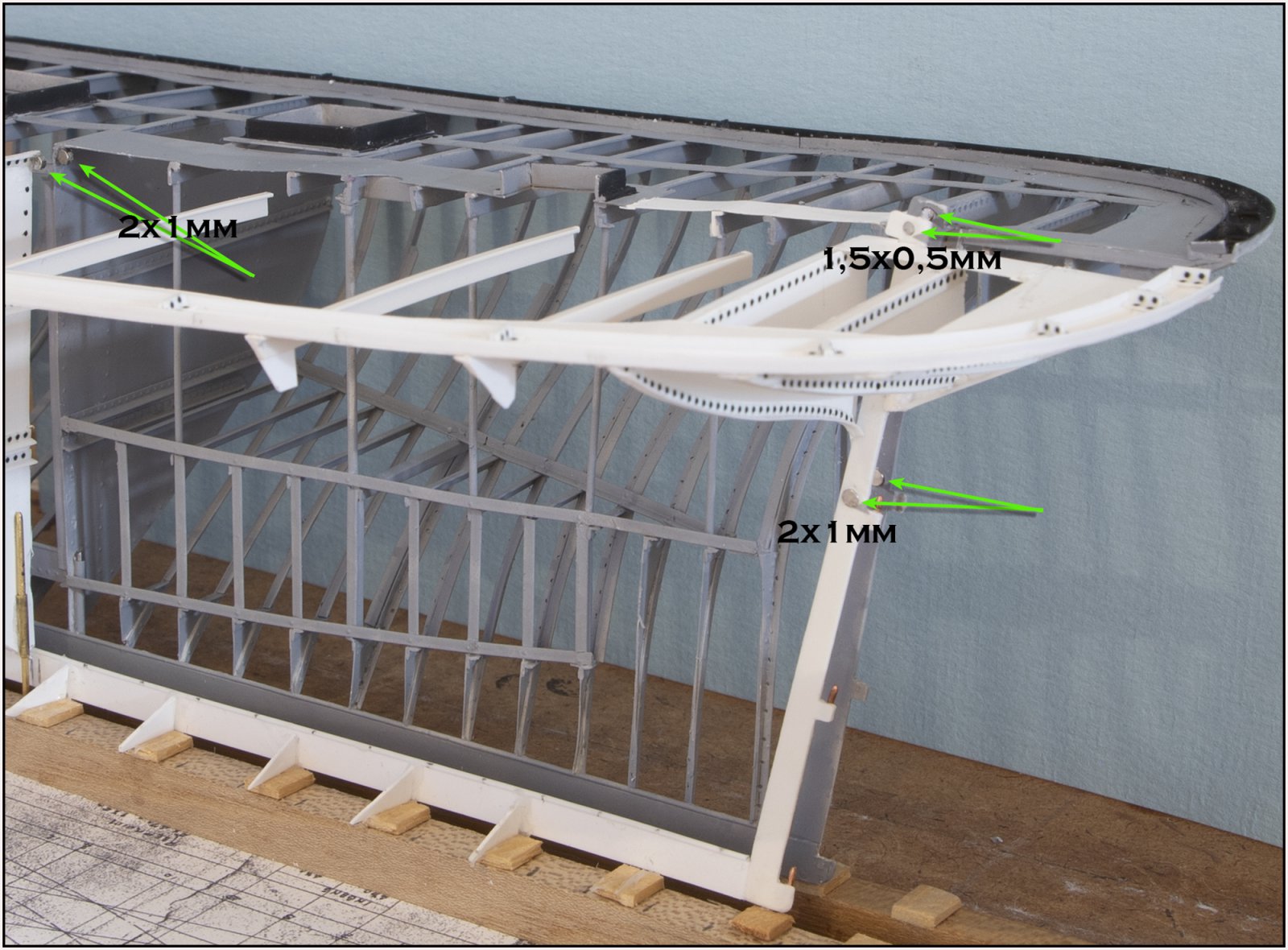

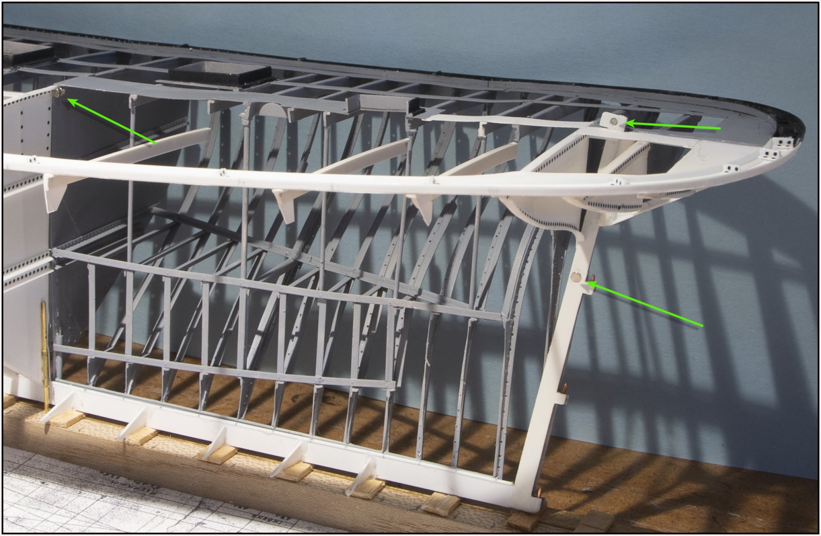

    Weer een stapje verder in de ontwikkeling voor een latere presentatie. Maar ook om nu verder te bouwen met beide delen strak tegen elkaar:

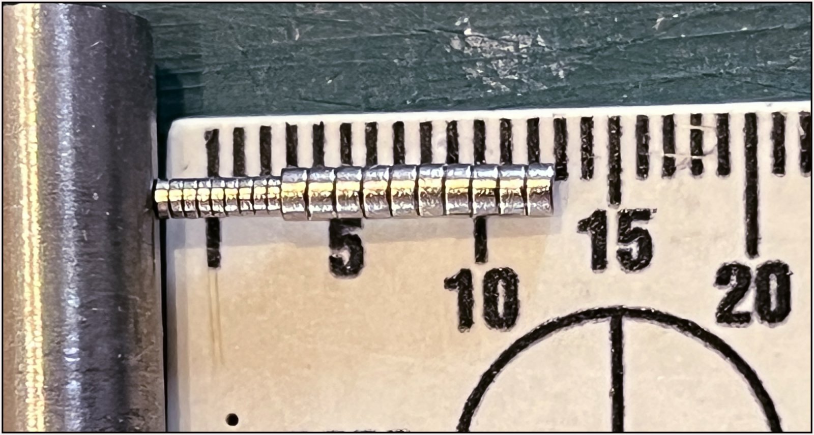

    Dankzij de tip van een bouwer op het SoS: kleine 'rare earth magnets'. Ik heb ze bij een Nederlandse internetwinkel kunnen vinden waar ze per stuk en voor een redelijke prijs te koop zijn.
    Op deze foto zie je er 10 van 1,5 x 0,5 mm en 10 van 2 x 1 mm. Echt klein! Oppassen waar ze blijven, ze kleven aan al je gereedschap. ;)
    De + en de - werken op de vlakken zijden van de rondjes.
    Als test begonnen met het plaatsen van 3 setjes:

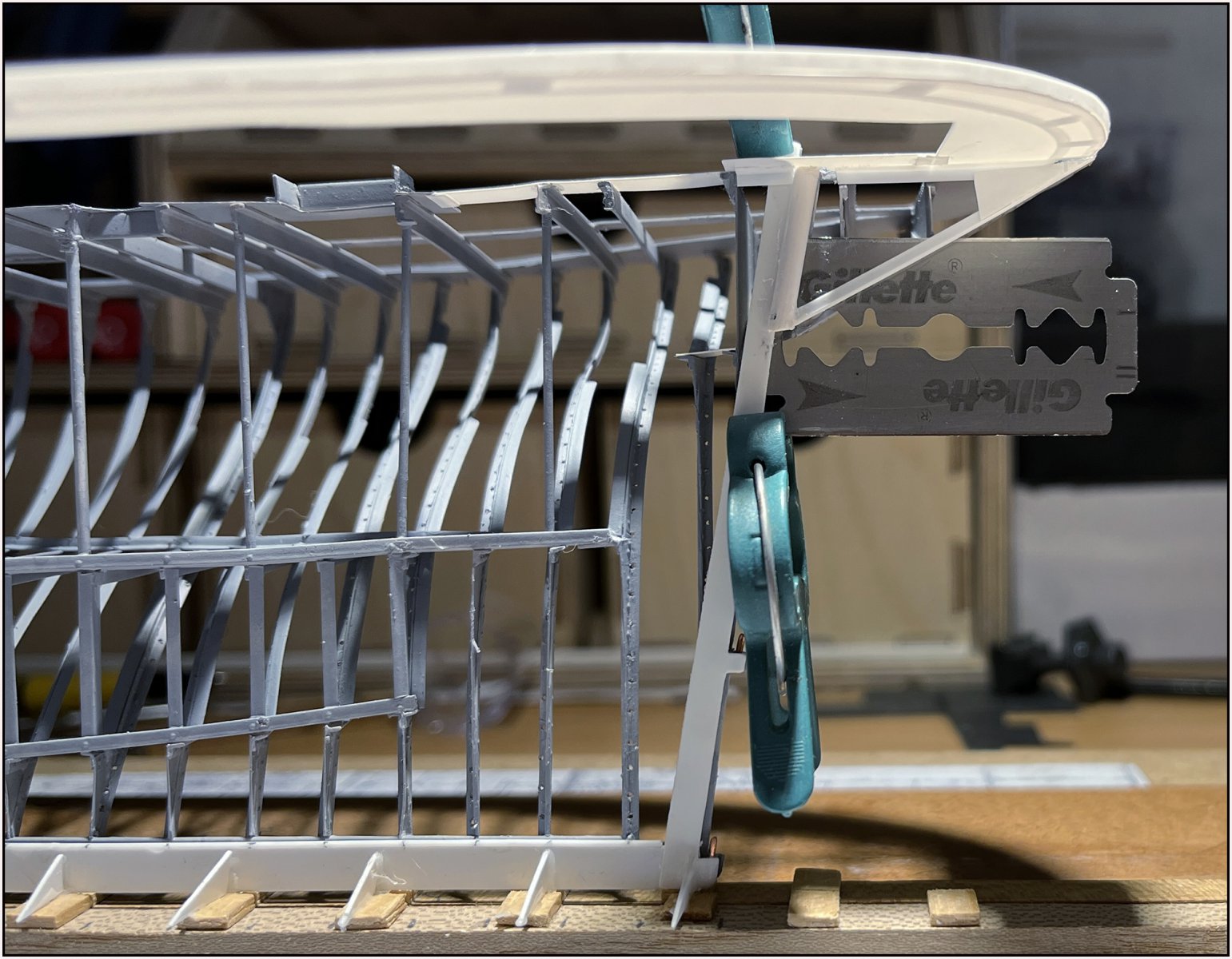

    De gaatjes van 2 mm en 1,5 mm door beide delen geboord. Eerst één magneetje in één zijde in het gaatje gelijmd met wat seconde gel lijm. Daarna het 2e magneetje op de 1e geplaatst, want je wilt niet het risico lopen dat je 2x dezelfde pool naar elkaar gericht hebt aangebracht.
    Vervolgens een beetje lijm in het tegenover liggende gaatje en het 2e magneetje daar ingedrukt. Snel een scheermesje ertussen ter voorkomen dat ze aan elkaar gelijmd worden.
    Links op de foto een setje in de hoek van het bovenste profiel van het schot gelijmd.
    Met deze 3 heb ik aan de achterzijde best een aardige hechting.
    Die van 2 mm hebben duidelijk meer hechting dan die van 1,5 mm. Ik ben tevreden over de werking.
    Volgende stap is om te bepalen waar ik nog meer magneetjes ga plaatsen. In ieder geval in de boeg en nog een paar in de kielbalk.
    Gr. Peter
