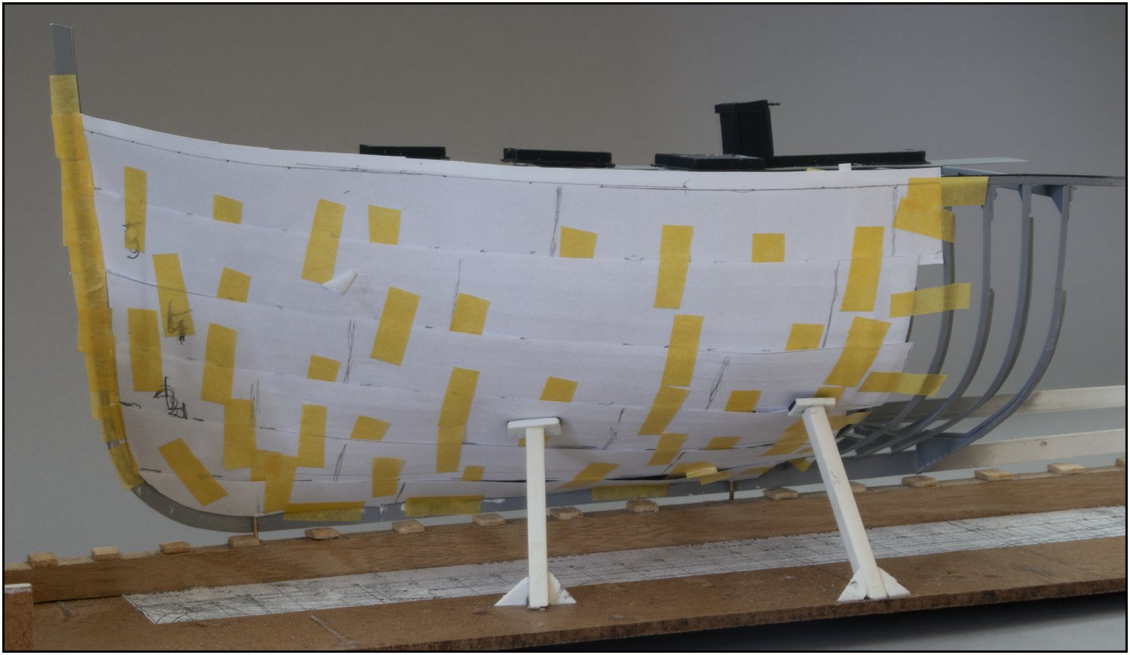

    Het aanbrengen van de cement in de driehoek tussen de kielbalk en het zaathout wil ik combineren met het aanbrengen van minimaal de 1e huidgang. Die aansluit op de kielbalk.
    Maar om die te maken moet ik wel het plan voor alle huidgangen klaar hebben.
    Van de kiel tot het hoekprofiel aan de zijkant van het dek zijn dat 6 gangen. Daarop komt nog de 7e voor de verschansing.
    Ik had al een 1e opzet gemaakt, maar dat was meer uit de vrije hand:
    Toen had ik al onderkend dat ik het verloop over heel de lengte uit moest werken. Dat heb ik nu op een meer reken- en meetkundige manier uitgewerkt.
    Anders bij een houten model waar je de huid latjes nat kan maken en in de vorm van de romp en zeeg kan buigen, moet ik de platen uit een vlak stuk Evergeen snijden. En dan gaan vervormen in alle rondingen.
    Ik moet dus alle rondingen van de huid in een plat vlak gaan projecteren.
    Voor degene die niet houdt van theoretisch geneuzel, de tekst overslaan en mogelijk maken de foto's iets duidelijk.
    De hoogte van de 6 gangen is niet gelijk. Aan de hand van de oude tekening van het hoofdspant heb ik deze opgemeten. Ik heb het spant op A3 geprint en ben ze afzonderlijk op gaan meten:
    Steeds naar de boven zijde van de volgende gang. De overlappingen tel ik er later bij op al ik de gangen ga maken. Nu is het zaak om de lijnen van de 6 gangen uit te zetten.
    Zoals ik het uitvergrootte kadertje is te zien, steekt de gang A een stukje boven het buitenste hoekprofiel van de watergang uit. De plaat van de verschansing komt daar aan de binnenzijde tegenaan en is gestuikt op het hoekprofiel.
    De gevonden waarden heb ik in een Excel spreadsheet met wat formules omgezet in procentuele waarden:
    -In geel de afzonderlijke afmetingen van de gangen.
    -In groen de waarden gang voor gang bij elkaar opgeteld.
    -In blauw de procentuele lengte in verhouding tot de gehele lengte.
    -In grijs de check of het totaal wel klopt.
    De geprojecteerde lengte van kiel tot bovenzijde dek-hoekprofiel 285 mm.
    De rede waarom wordt hopelijk straks duidelijk.

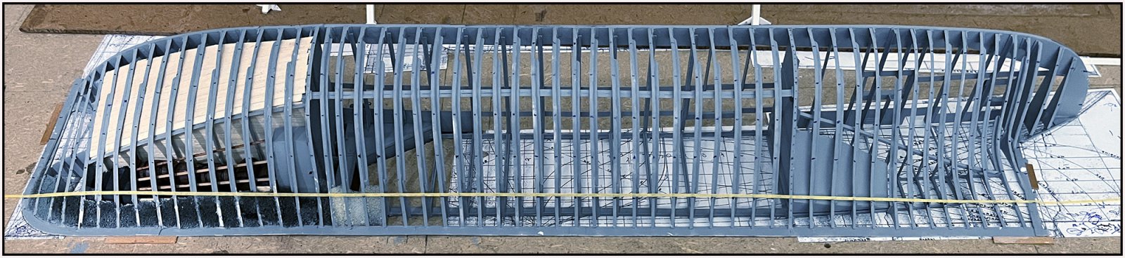

    Op het model heb ik de geprojecteerde lengte van het grootste spant opgemeten met een strookje mm-papier. Dat was op spant 27:
    Dat is 10,65 cm tot aan de bovenzijde van het hoekprofiel. Daar komt nog 1,5 mm bij voor wat bovenuit steekt. Totaal is dat 10,80 cm.
    Deze waarde heb ik in mijn spreadsheet ingevoerd waarbij in aan de hand van de afzonderlijke procentuele blauwe waardes de hoogte van mijn gangen kan berekenen:
    Wat dat is wel zo makkelijk voor de volgende stap.

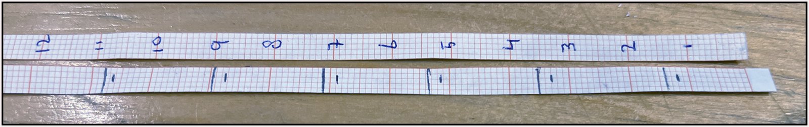

    Onder mijn maatlatje van mm-papier heb ik een blanco strook gelegd:
    En daarop de betreffende waarden van alle gangen afgetekend.
    Aan de rechter zijde met F begonnen en naar links gewerkt. Dan zijn de afzonderlijk opgetelde waardes wel zo makkelijk.
    Tot op een 100-ste is in principe overdreven. Maar nu weet ik wel of het streepje onder of bovenin het mm vakje moet. Een 10-de is dan weer net te grof en moet je alles op de lijn aftekenen.
    Met deze spread kan ik nu alle gewenste strookjes voor verschillende spantjes uittekenen.

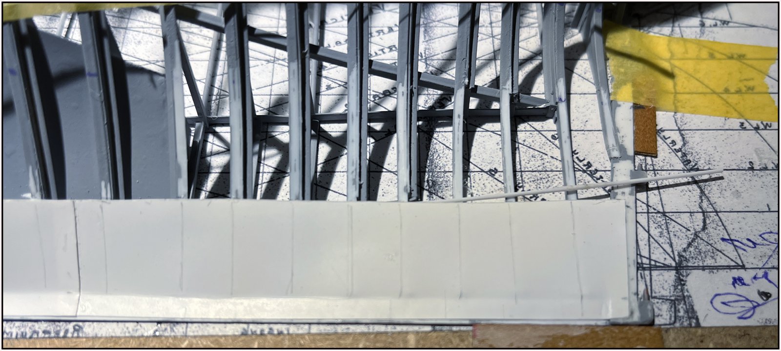

    Hier heb ik er meerdere geplaatst en op de streepjes kan ik nu met dun Evergreen het verloop controleren:
    Meer van onder:
    Nu een kwestie van doorwerken naar de complexe achterzijde, wat kleine oneffenheden wegwerken en op de andere spanten streepjes zetten. En aan de hand van die streepjes de mallen te maken voor de gangen.

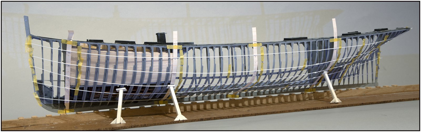

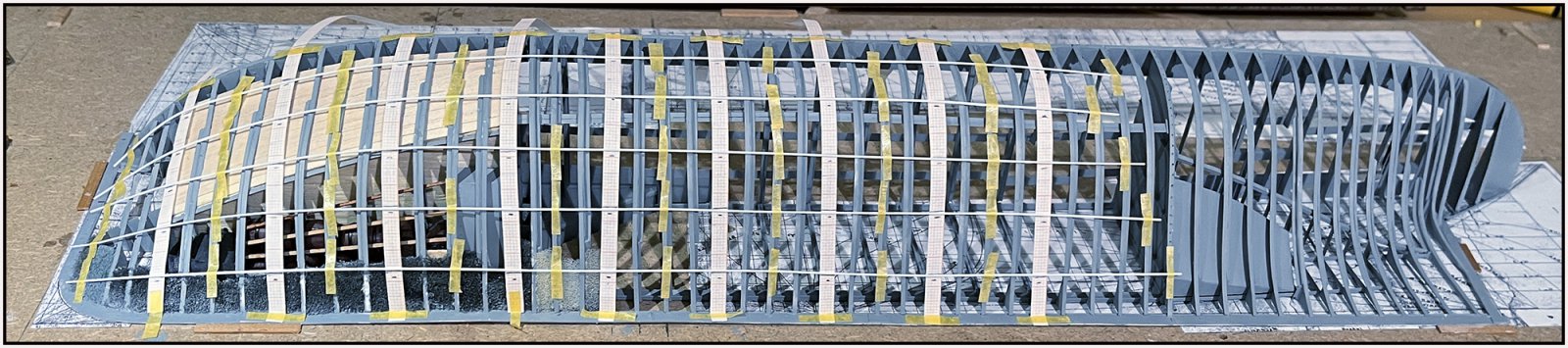

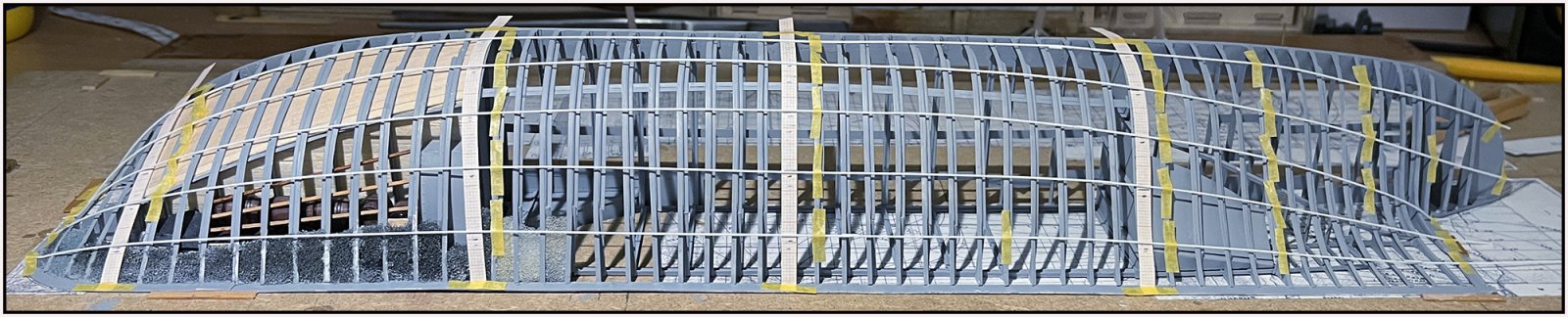

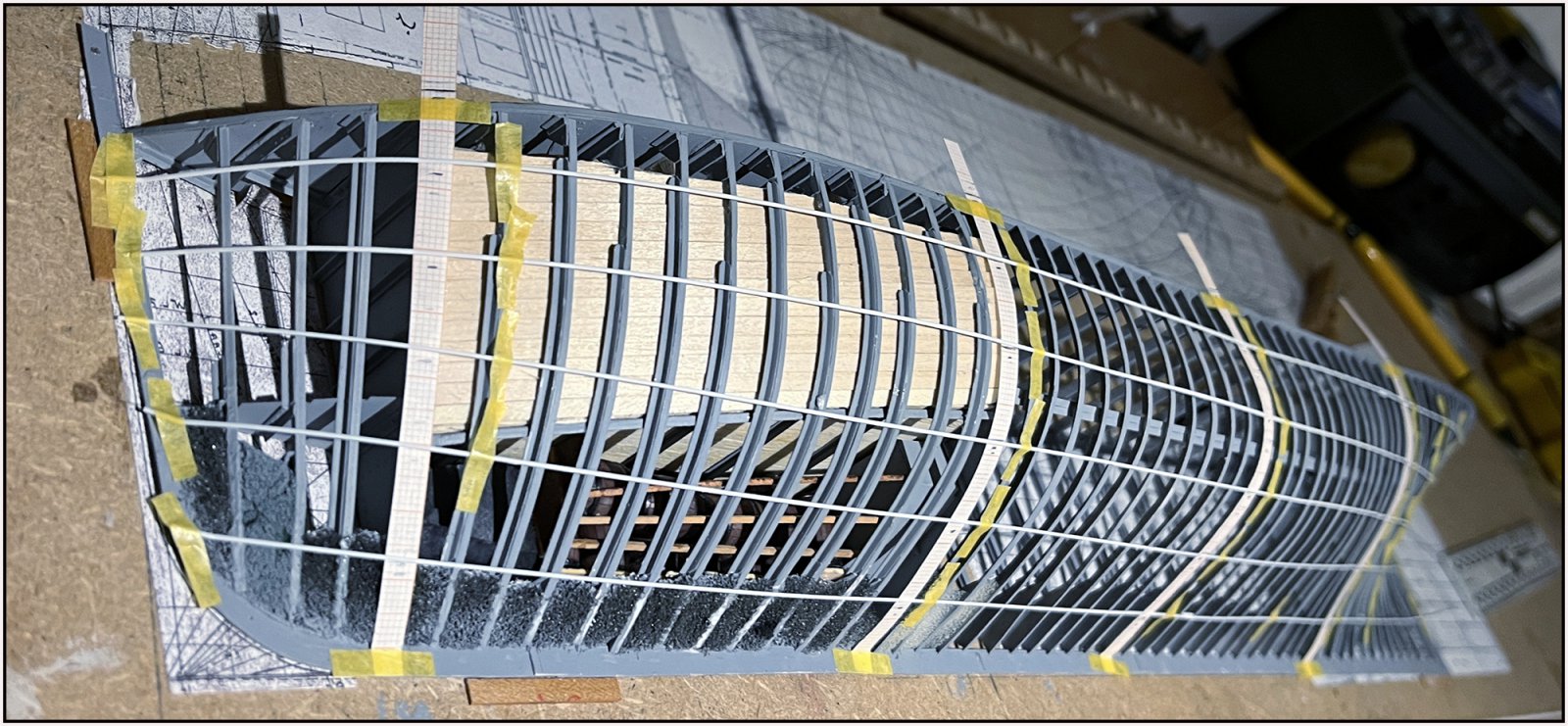

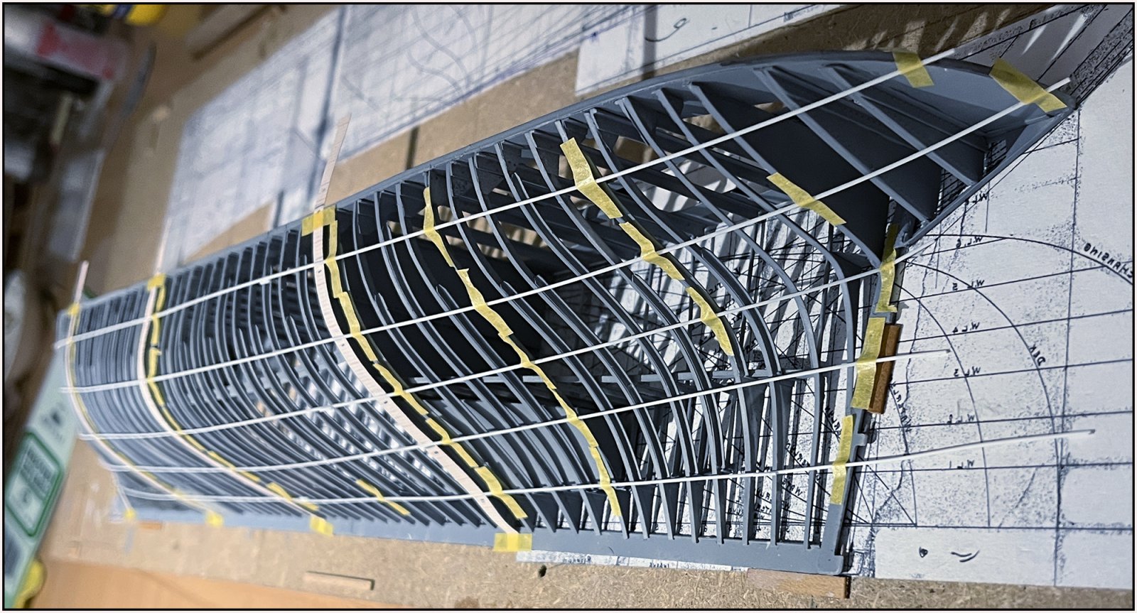

    Met de nieuwe maten gelijk even aan de slag gegaan.
    Alleen de mm-stroken op de spanten 14, 27, 39 en 51, wat gelijk een rustiger beeld geeft:
    1 mm ø staaf gebruikt om de lijnen uit de zetten tussen de 6 gangen.
    Met het verloop in de rondingen van de romp is de breedte van de gangen niet meer goed in beeld.
    Liggend op haar kant is dat nog wel te zien:
    Haar lijnen komen nu ook meer tot uiting.
    Een goed uitgangspunt om het nog wat te fine-tunen.
    Gr. Peter

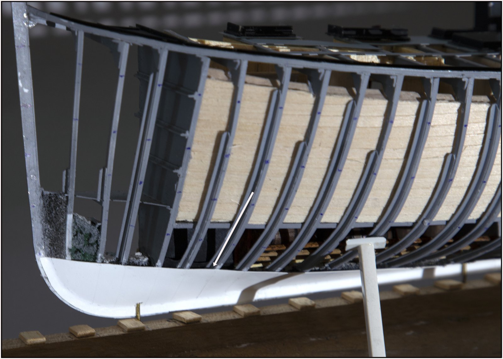

    De 1e rij zit er op:
    Nu kwam het van achter naar voren werkte goed uit: ervaring opbouwen. Het dunne 0,13 mm dikke Evergeen plaatmateriaal moet met de nodige voorzichtigheid behandeld worden. Het knikt snel.
    De rij bestaat uit 6 overlappende platen die met een flens tot op de kielbalk lopen:
    De voorste plaat moest daarvoor een ronde flens krijgen plus de bolling van het verloopt van de voorzijde. Stukje bij beetje forceren zoals je dat ook doen bij een koperen plaat.
    Bij de pijl zie je een lichte vervorming. Bij het plaatsen van de 2e rij zal die verdwijnen.

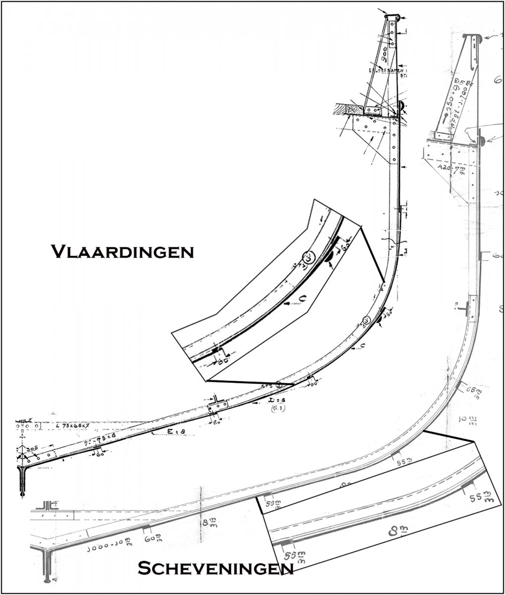

    Ik zal de volgorde van plaatsing iets toelichten.
    Op de eerder getoonde tekening van het hoofdspant kon je zien dat vermoedelijk eerst de plaat met de aansluiting met het dek wordt geplaatst. Vervolgens valt de bovenzijde van de 2e plaat over de onderzijde van de 1e plaat:
    Op deze foto is dat de bovenste/linkse tekening met in de kim een uitvergroting van de overlap.
    Maar misschien plaatste ze als 1e de plaat bij de kiel, klonken ze niet tot aan de bovenzijde, plaatste ze de volgende plaat er achter en gingen toen door met klinken? Ik moet eens kijken of ik daar informatie over kan vinden.
    In de tekeningen die ik van het Scheepvaartmuseum in Amsterdam heb ontvangen zat ook een tekeningen van de 'Scheveningse Scheepsbouw-Maatschappij'.
    Dat is in de foto de onderste/rechtse tekening. Die geeft een ander patroon weer. Van boven en van beneden overlappend met bij het begin van de kim de aan 2 zijden overlappende plaat.
    Ik heb besloten om van onder naar boven te werken met het 'Vlaardingse Patroon' En wel om 2 redenen:
