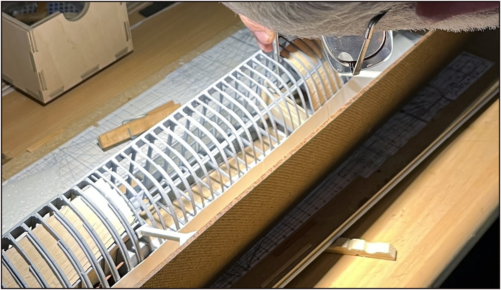

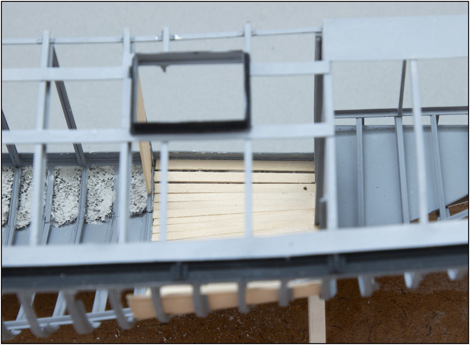

    Met de 2e rij vanuit een lager standpunt:
    Ben wel blij met het resultaat ....... ;)
    Kan ik nu naar de binnenzijde van het cementen vloer/ballast.
    Gr. Peter

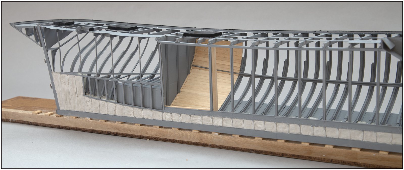

    Voor het aanbrengen van het cement voor de vloer heb ik alle vakken voorzien van op maat geknipte stukjes schuim:
    Zoals eerder vermeld, bij een normale romp is het een kwestie van de onderzijde vullen tot de gewenste hoogte van de vloer. Bij mijn halve model zou het er dan aan de zijkant uitlopen.
    Daarom de helft gekanteld en eerst de dan vlakke zijkant in stapjes opgevuld. Eenmaal vol en droog kon het weer rechtop staan:
    Ook weer plamuur gebruikt die ik verdund heb en met een paar druppeltjes zwart verf 'gegrijsd'.
    Te zien is dat ik ook begonnen ben met het aanbrengen van het interieur van de ruimen. Als 1e begonnen met het nettenruim.

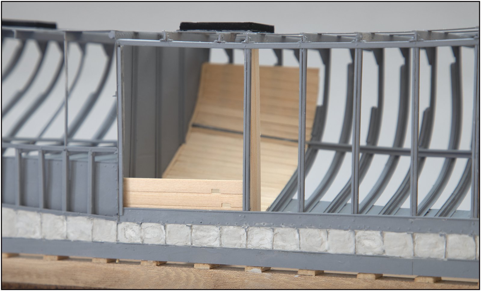

    Begonnen met het leggen van 3 vloerdelen met 'niet aaneensluitende kanten':
    Op de 3e plank een gat van 1,2 mm geboord. Daar gaat later de koperen buis van de onderzijde van de pomp doorheen.
    Opm: Links de nog niet geheel afgewerkt stukken vloer in het tonnenruim. Dat komt later aan de beurt.
    Aansluitend op de vloerdelen de wand gaan betimmeren:
    Door de ronding van de romp vertekend het verloop van de planken. Richting de kimweger lopen ze daaraan gelijk. Langs de zijkant een plint.
    Begonnen met de dry-fit van wat proef planken.

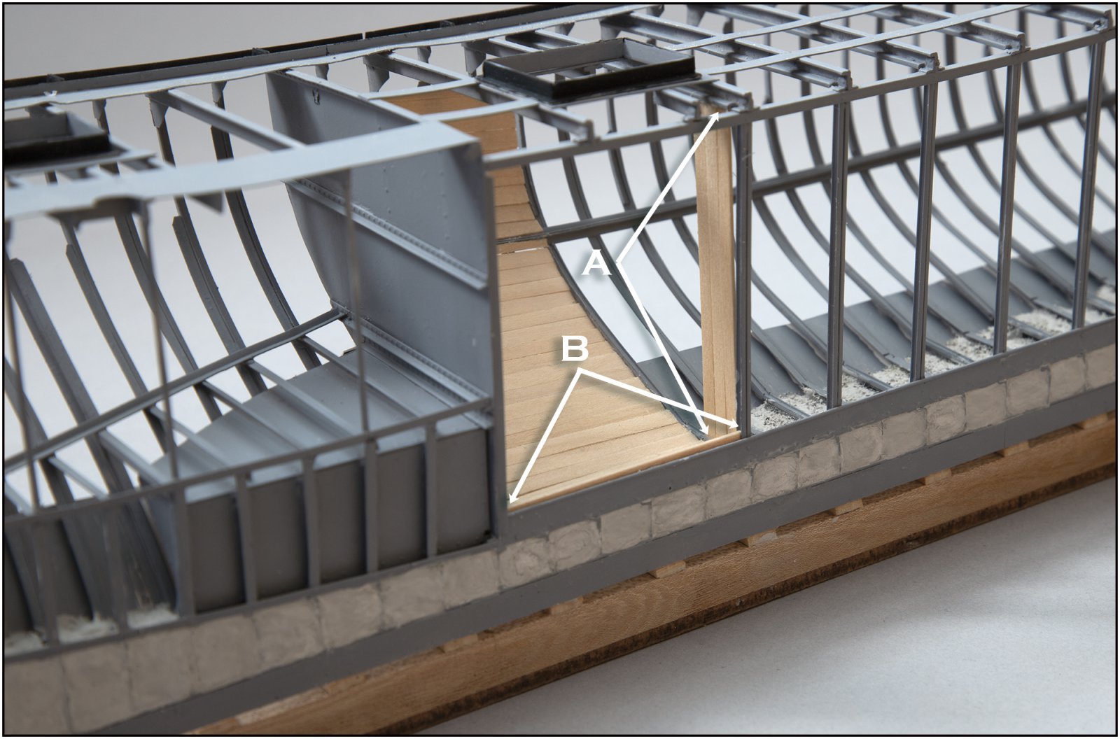

    De staande planken zijn voor de afscheiding met het tonnenruim. De beide pijlen 'A' wijzen naar de beide U-profielen waarin deze planken komen te staan. Die moeten net niet klemmen, maar wel een klein beetje frictie ondervinden. Want 10x net een beetje klemmen zorgt er misschien voor de de dekbalk omhoog gedrukt wordt.
    De pijlen 'B' wijzen naar de beide U-profielen waarin de wegerings planken komen. De onderste is nog net te zien.
    De planken die daar bovenop komen krijgen uitsparingen:
    Zodat een trap ontstaat om in en uit dit ruim te klimmen.
    Heel veel passen en meten. De afwerking van wand is niet heel erg strak zoals het vooronder. In het ruim komt straks een net te liggen dat een groot deel aan het zicht onttrekt. Een beetje tegen mijn gewoonte in, maar soms: 'genoeg is genoeg'.

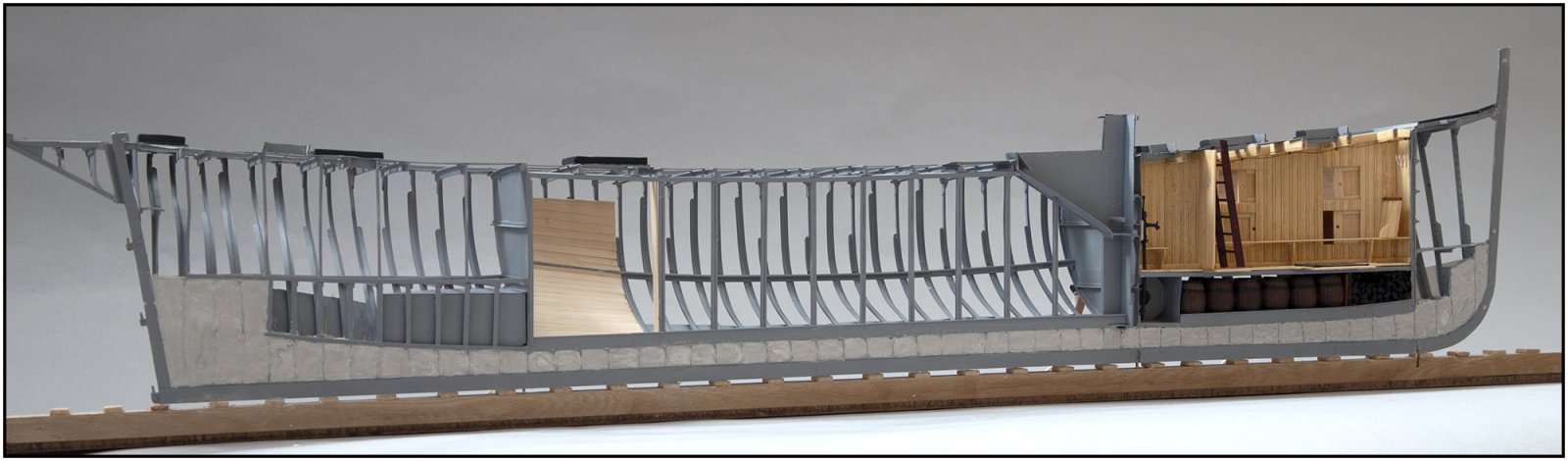

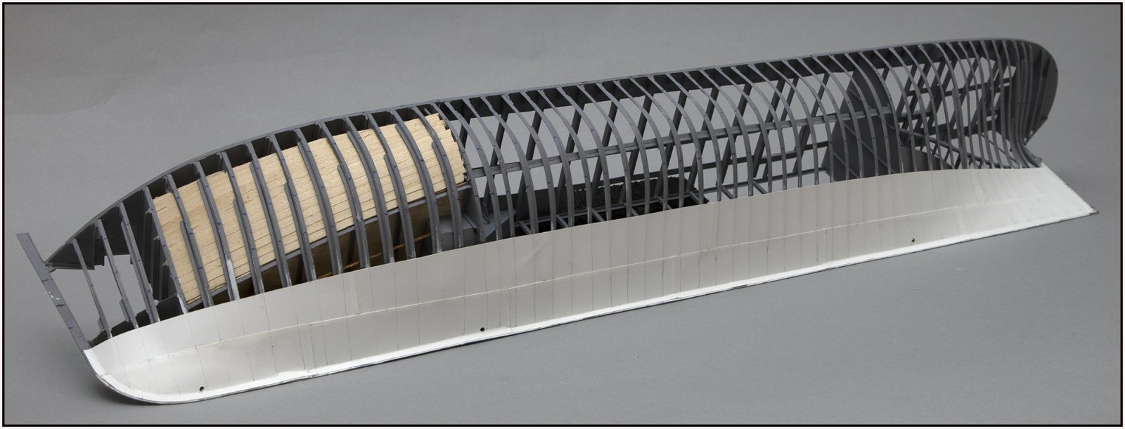

    De beslissing om de romp nog niet geheel te voorzien van de beplating was de juiste:
    Alleen met pincetten tussen de spanten kon ik de planken in de beide U-profielen kantelen. Elke plank op maat en de juiste ronding. Aan de bovenzijde die van het dek en aan de onderzijde van het spant.
    Dan is dit het resultaat na een kleine 4 uur knippen, schuren etc:
    Ook weer het plintje, maar dat zit deels tegen de zijkant van het onderste U-profiel. Om in dat plintje van 1,1 x 0,6 mm nog een facet randje te fresen .........;) uitdaging .......:rolleyes: Het visnet komt er toch overheen .....:)

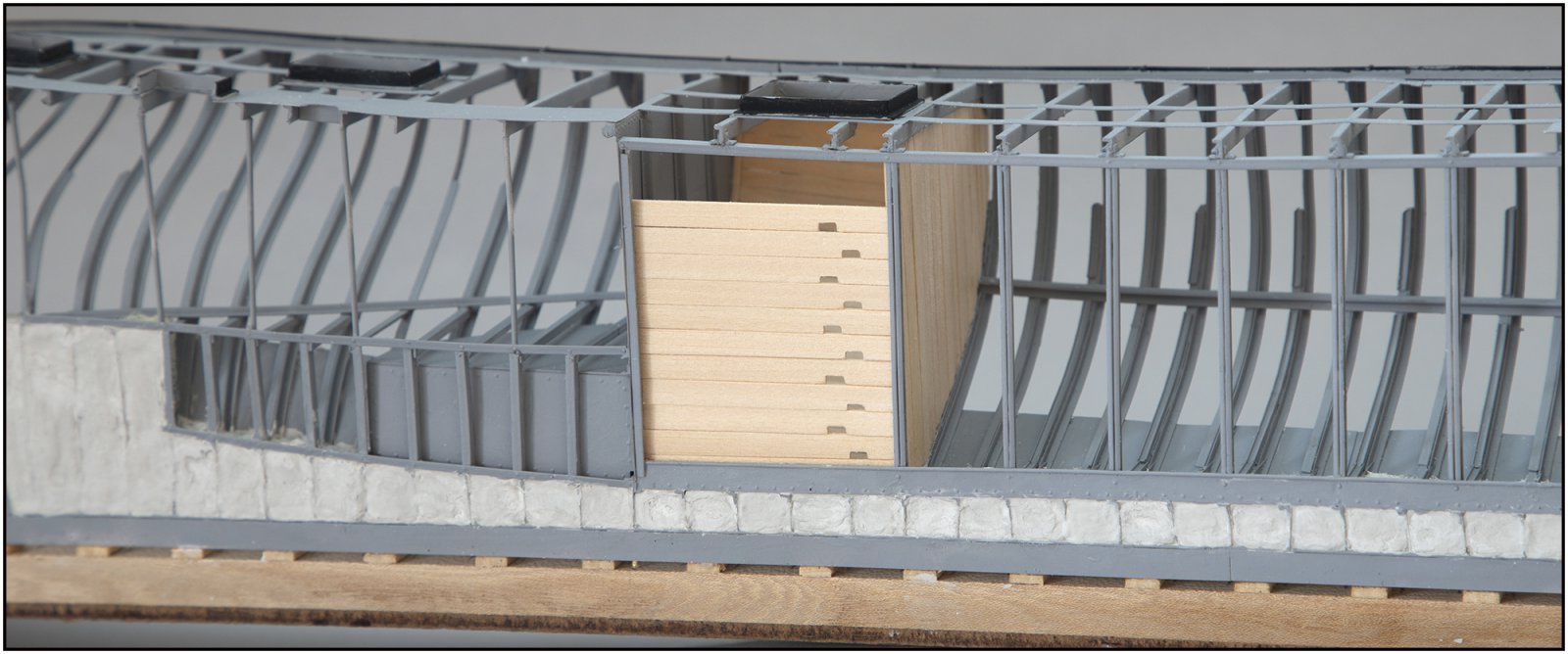

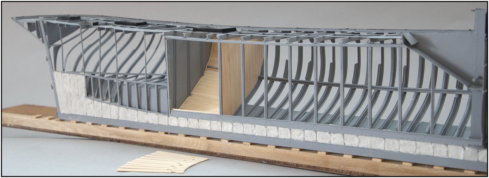

    Aan deze zijde is te zien dat alles mooi in het U-profiel staat:
    De 10 wegeringsplanken in de lengterichting als verdeling tussen de beide netten ruimen:
    Met de uitsparingen voor de 'ladder'.

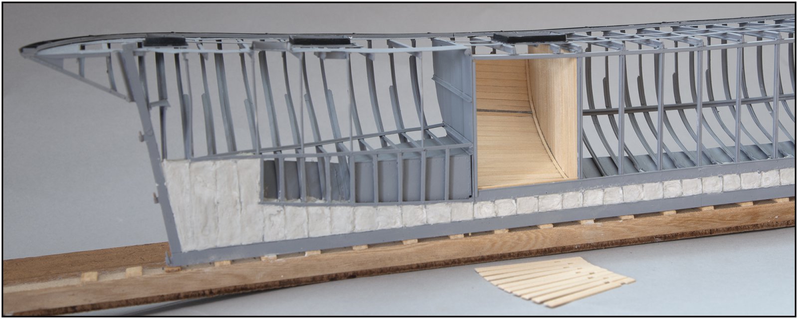

    Beide helften passen nog steeds netjes tegen elkaar:
    Door beide betimmerde compartimenten en de ballast over de gehele lengte wordt het bakboord deel al een stevig geheel.
