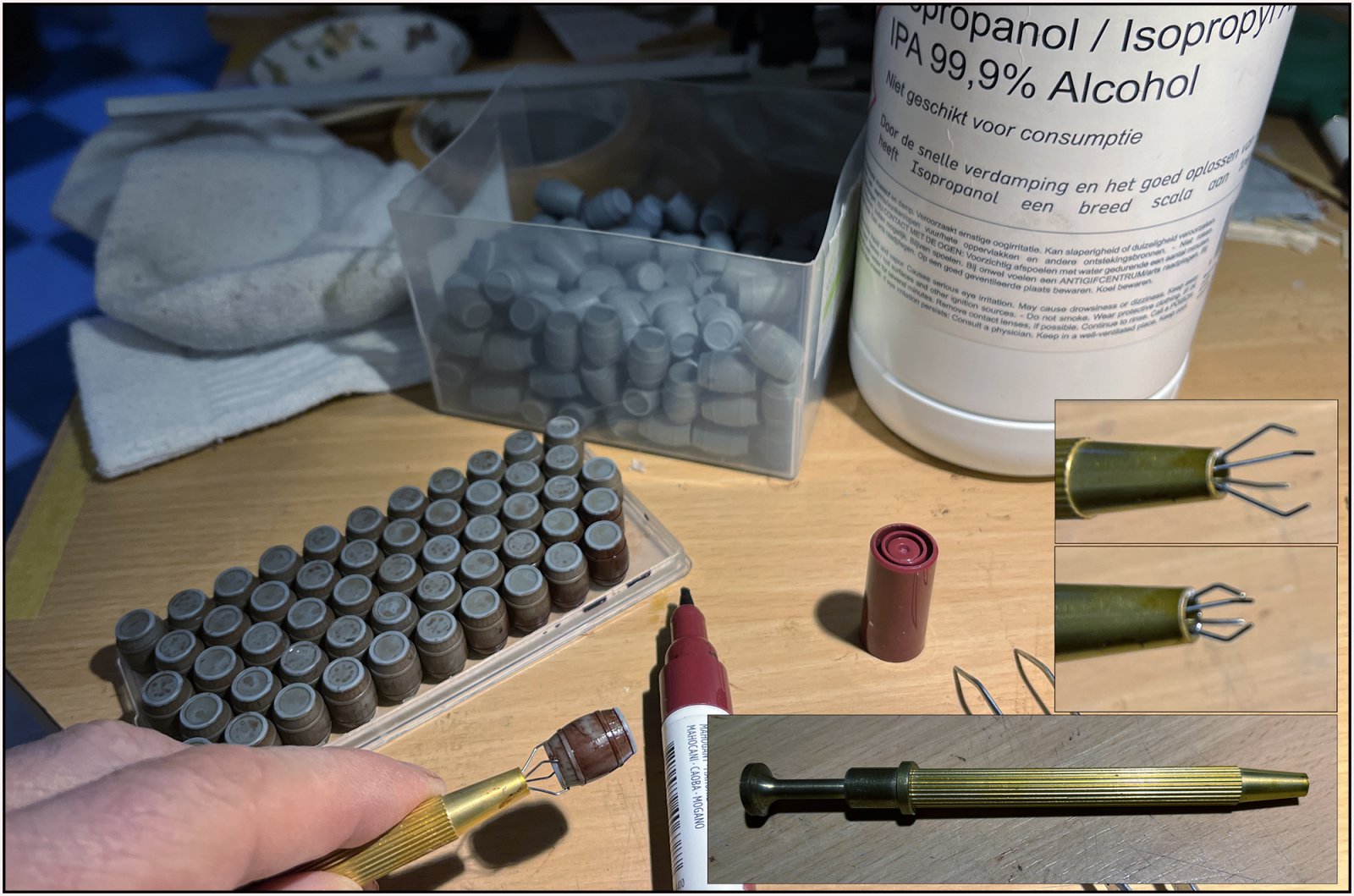

    Ik kan nu een beetje 'productie draaien' met het verven van de tonnen:
    Eerst allemaal ontvet. Gelukkig vond ik op tijd mijn 4-vinger grijper. Dat is veel makkelijker om te verven. Nu hoef ik ze alleen nog maar na het verven met de brush pen (3 laagjes) in de draaibank te klemmen voor de hoepels.
    Door de bovenkant met zijn binnenveer in te drukken komen de 4 vingers eruit. Door weer los te laten griojpt de binnenveer het item.
    Gr. Peter

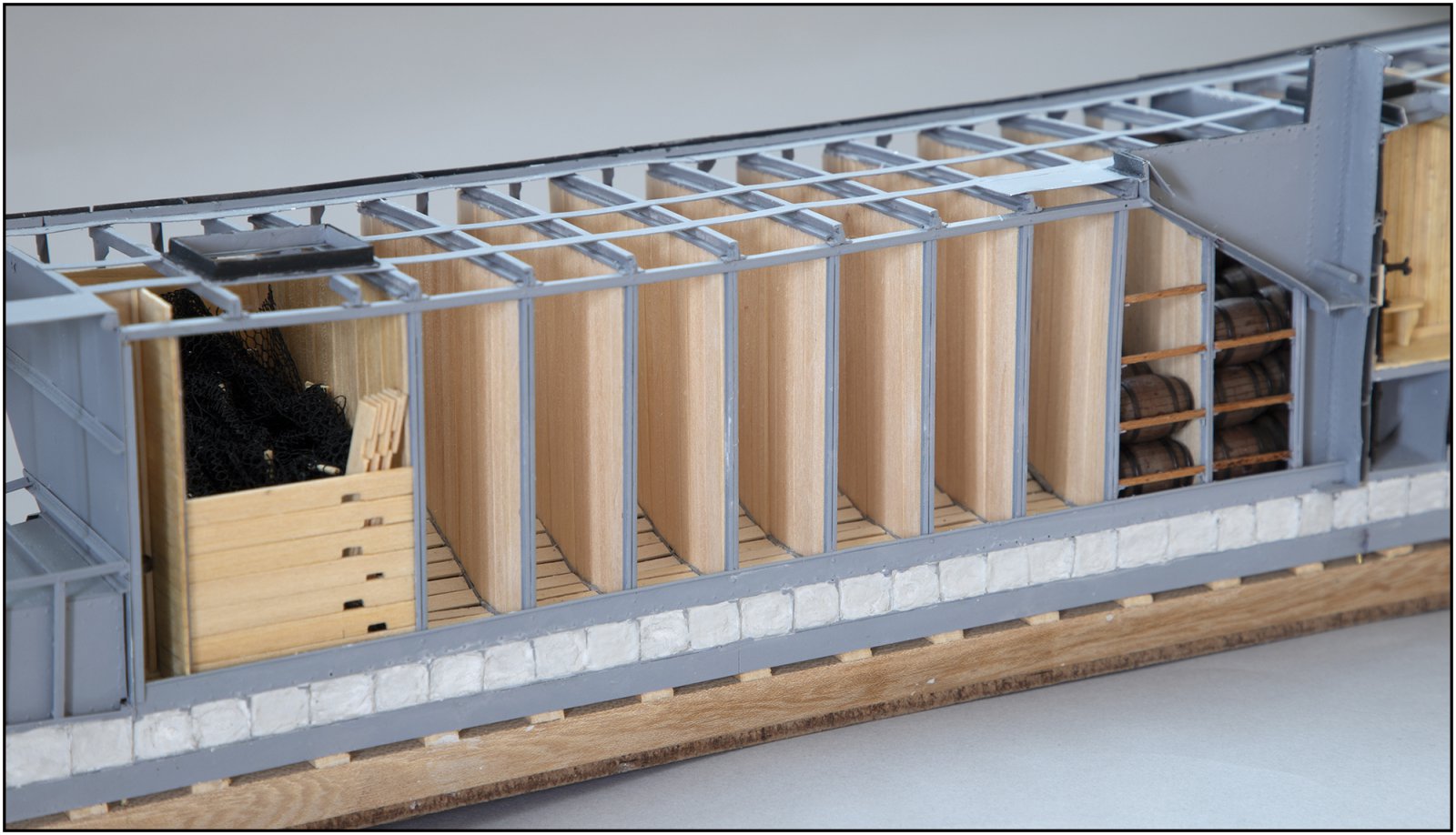

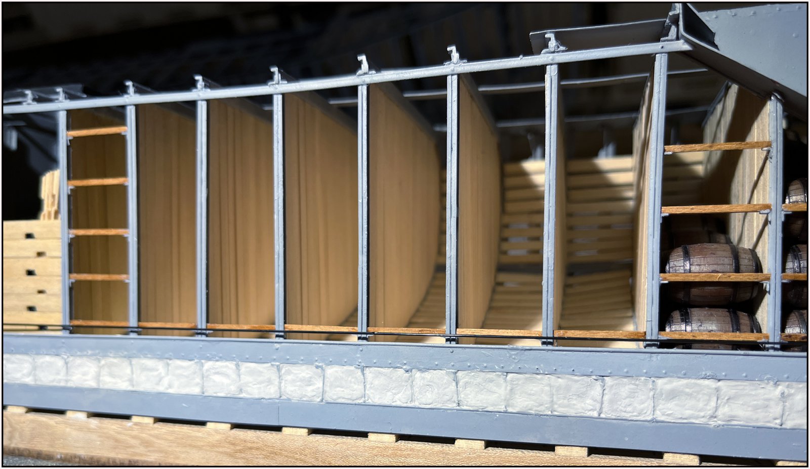

    Omdat ik alle stappen van de bouw in beeld wilde hebben toch maar besloten om eerst alle wanden van de tonnen ruimen te zetten:
    Zodat ik een foto kon maken van de 7 nu nog lege ruimen.
    Zoals eerder vermeld: 9x20 plankjes voor de wanden en 9x16 plankjes voor de tussenliggende vloeren.
    Met een overzicht:
    Wordt nu al een aardig geheel. Het wordt nu ook een heel stijve constructie, zeker als je dat af zet tegen het open constructie deel. Alleen de achterzijde is nog wat flexibel. Nu inruimen en de dwarsbalkjes, dan is daarna het achterverblijf aan de beurt.
    Gr. Peter

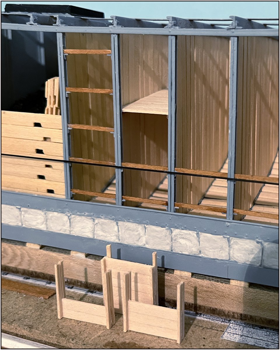

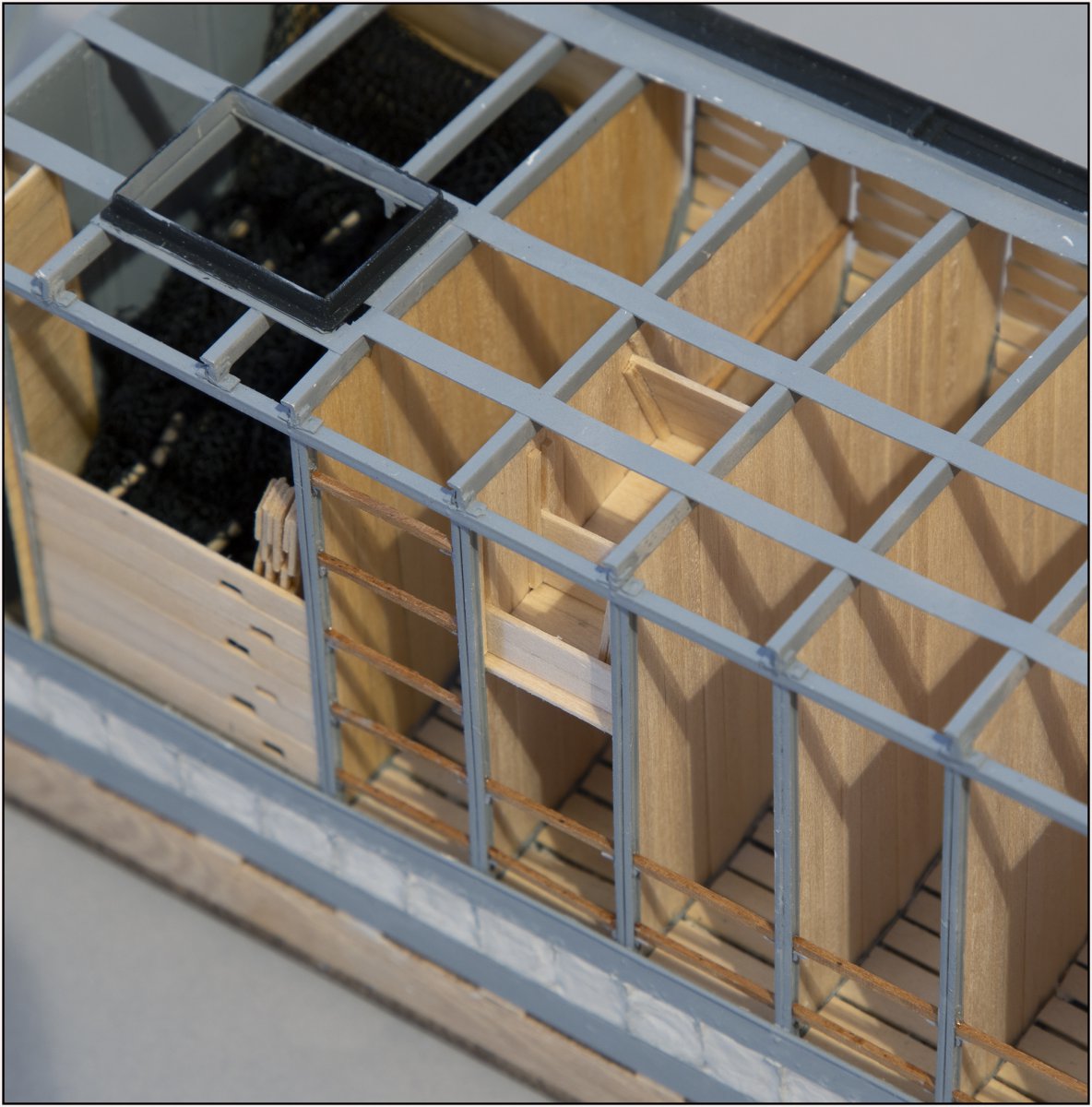

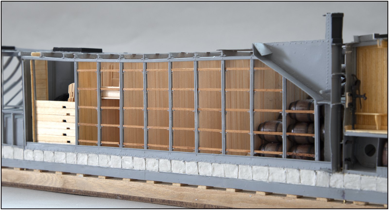

    Begonnen met de resterende balkjes:
    Eerst in het linkse ruim (9) de 5 balkjes pas gemaakt, voorzien van de knietjes en op hoogte van de 5 tonnen geplaatst. Dry-fit en laag voor laag ga ik die verder uitlijnen en vast zetten.
    Nu ga ik de balkjes laag voor laag aanbrengen en uitlijnen tussen ruim 2 en 9. Daarvoor een dun elastieken lijn gespannen aan de onderzijde van de balkjes.
    De resterende 6 balkjes op maat gemaakt en eerst dry-fit tussen de U-profielen gezet:
    Vervolgens kleine tipjes lijm onder de knietjes in de U-profielen gezet en de balkjes vervolgens in positie geschoven.
    Gr. Peter

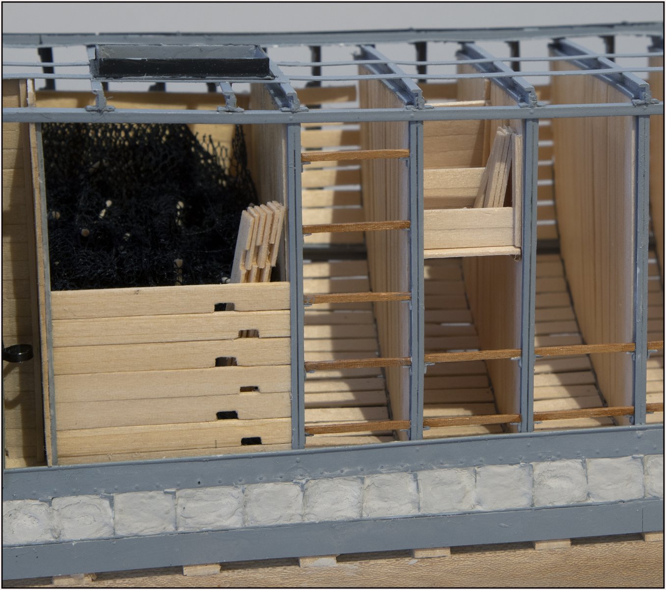

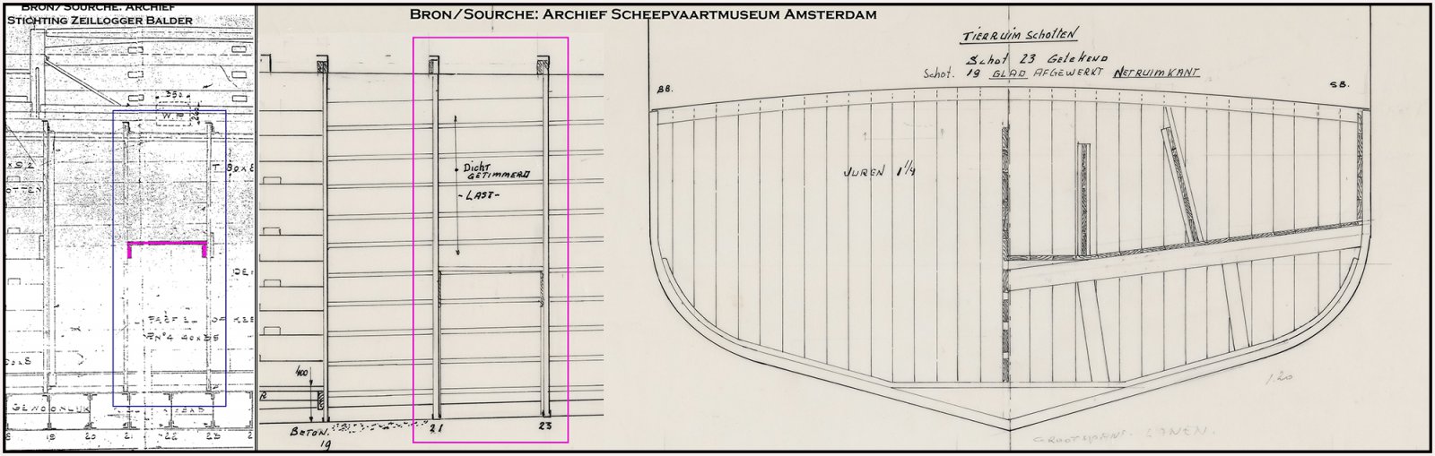

    Nog net op tijd kon ik de verklaring vinden voor een onduidelijkheid op de oude tekeningen uit 1912 en uit het Amsterdamse archief over de restauratie:
    In de dwarsdoorsnede tekeningen uit 1912 (links) en uit het Amsterdamse archief (rechts) zijn in het 8e ruim, op de wanden die in de spanten 21 en 23 zijn geplaatst, een paar rachels en een vloer getekend. Op beide tekeningen heb ik dat omlijnd.
    Op de Amsterdamse teking is ook de zijkant van wand '23' getekend. Zie rechts. Er zijn ook 3 wandjes getekend.
    Tot vorige week leverde dat bij mij alleen maar vraagtekens op. Totdat ik in het Amsterdamse restauratieboek weer aan het lezen was en deze tekst tegen kwam:
    "In de achterste tierruimen aan stuurboord en bakboord was een wegneembare planken vloer gemaakt. Bij een overvloedige vangst kon hier ook tijdelijk haring worden opgeborgen als de ruimte in de krebben niet groot genoeg was."
    Dat verklaart dus de vloer en de wandjes. Alleen niet in het achterste 9e ruim maar in het 8e ruim.

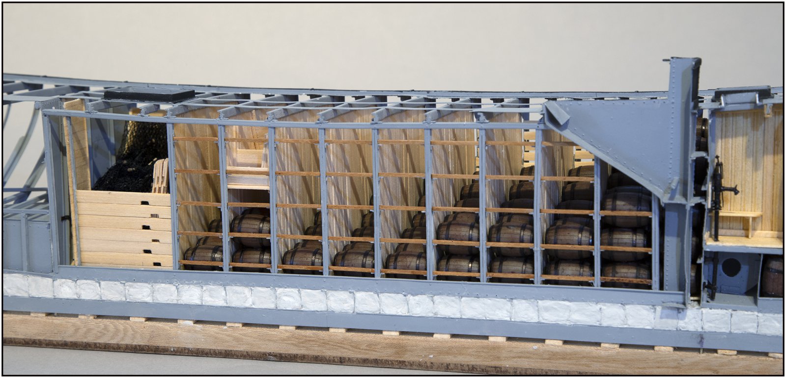

    Aan de slag gegaan in dat 8e ruim:
    Ik heb de 'losse' vloerdelen op 2 rachels gelegd.
    De 3 wandjes gemaakt. Om het geprigel in het ruim te voorkomen, heb ik op de plankjes de rachels bevestigd waar tussen de plankjes geschoven kunnen worden. Er kunnen nu 2 compartimenten voor de tijdelijk opslag van de haring gemaakt worden.
    De 3 wandjes geplaatst:
    Om straks zicht te houden op deze flexibele indeling, niet alle plankjes geplaatst:
    Net als in het netten ruim de niet gebruikte plankjes tegen de zijkant gezet.
    Kan ik weer verder met de balkjes.
    Gr. Peter

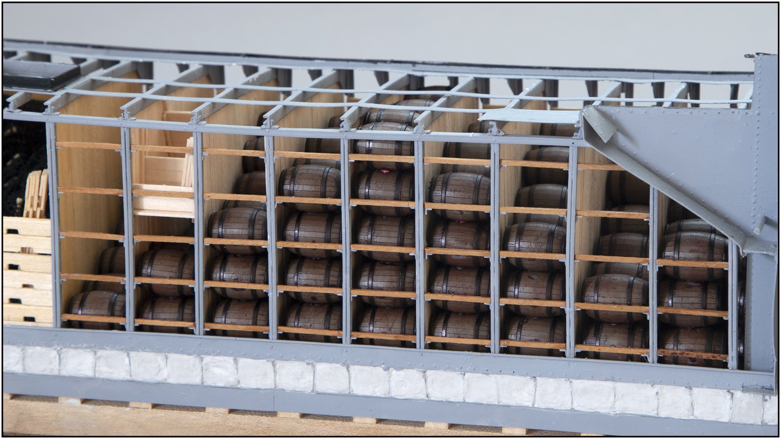

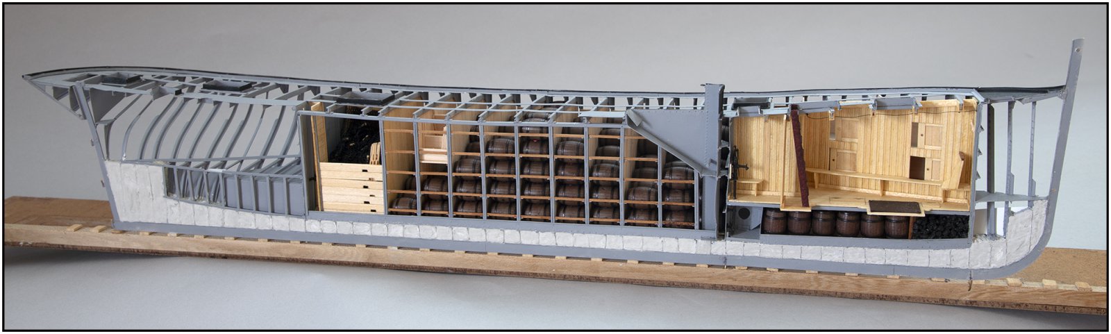

    Na even stug doorwerken waren alle balkjes met knietjes aangebracht:
    Geeft weer een heel ander lijnenpatroon.
    De batch van 55 geverfde tonnen geplaatst:
    In alle ruimen de onderste rij tot op de kimweger. Met de resterende begonnen met de 2e rij.
    Gr. Peter

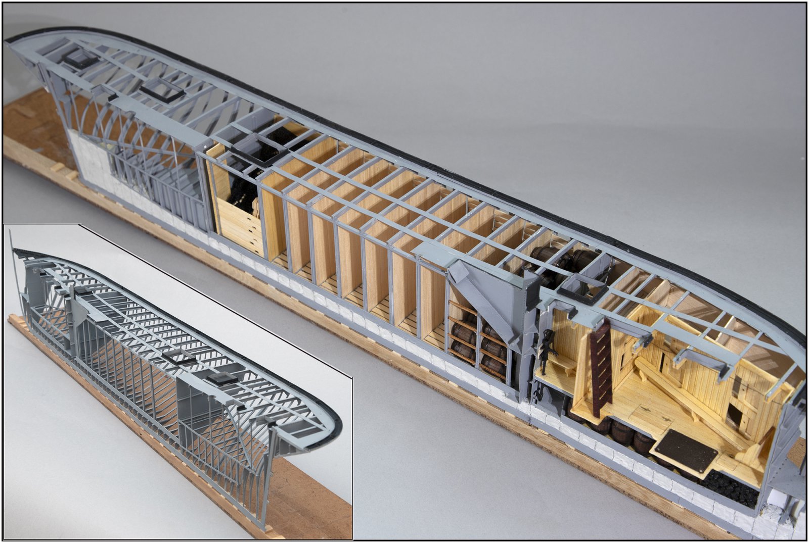

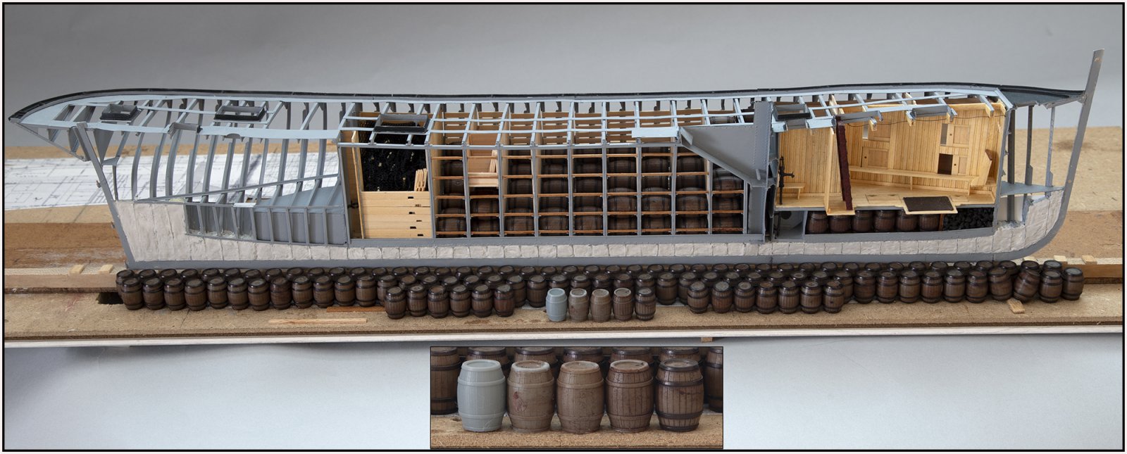

    De kuiperij heeft weer een voorraadje tonnen gebracht:
    Iets meer dan 100! Met de 5 tonnen voorop laten ze zien welke 3 lagen er nodig waren om een mooie dekking te krijgen. Waarbij uiteindelijk bij de 3e laag de naden tussen de duigen ook een accent krijgen. Daarna de hoepels zwart gemaakt.
    De 9 ruimen gevuld met het op- en aflopende aantal lagen tonnen:
    Misschien krijgt het 9e ruim er nog een 2e laag.
    Met een overzicht van de huidige stand:
    Dan komt nu het achterverblijf aan de beurt. Dat is iets complexer met al zijn rondingen dan het vooronder.
    Gr. Peter
