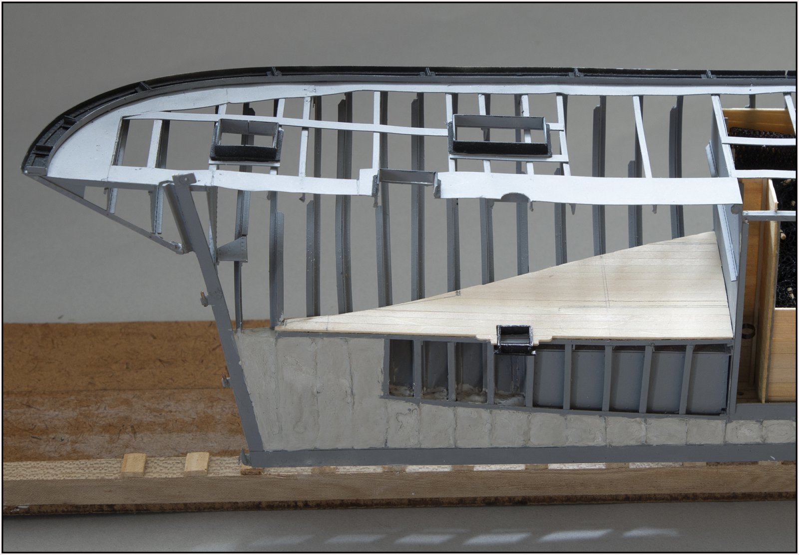

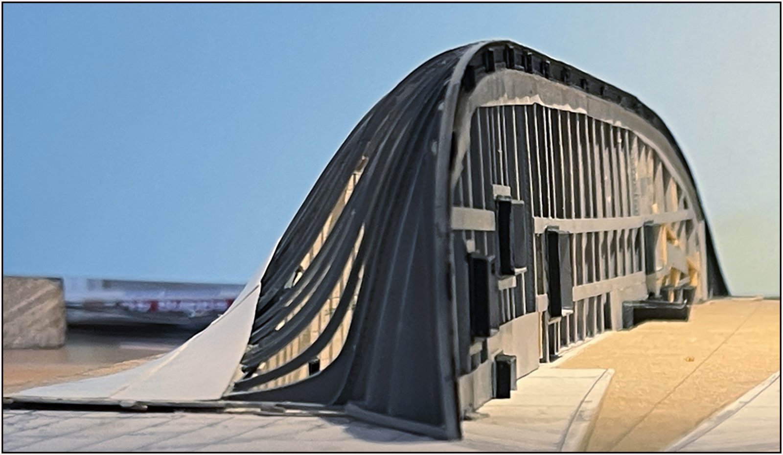

    Zeer fraai gezicht Peter. :thumbsup:
    P Voogt vindt dit leuk.

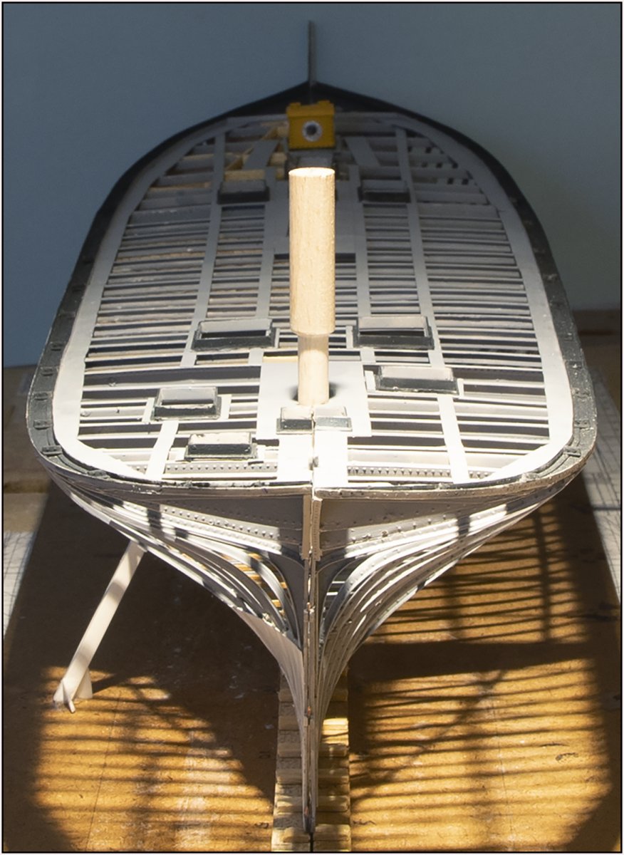

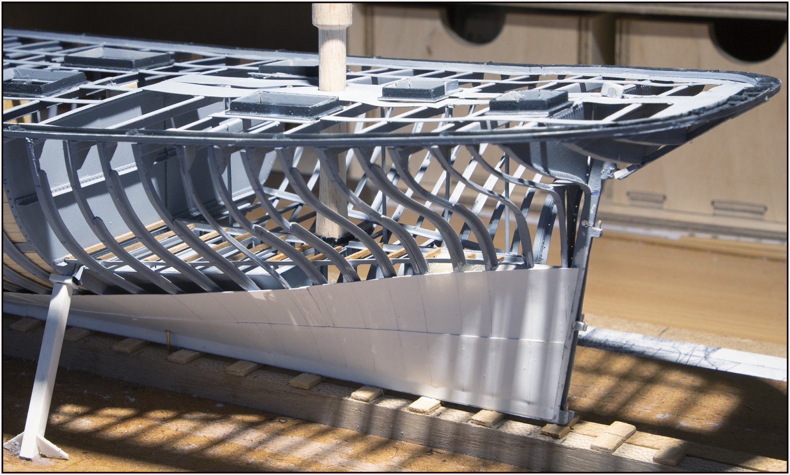

    Stapje voor stapje om die te verven......... pfff daar heb je meer voor nodig dan alleen geduld. Ik zou na 5 stuks al iets hebben van: "Ik ga 100 kanonnen op een Victory tuigen." Net zo saai.
    Petje af dus voor zoveel moed en geduld.

    Dankjewel, Clement. Straks een beetje minder zicht als het dek er op zit, maar de opzet is een aantrekkelijk zicht vanaf de zijkant.

    Dankjewel Stephan. Ik had ook zoiets van ……. Phoephoe. Het is een kwestie van er voor gaan zitten, niet te veel nadenken en voor je het weet …….. kan je aan de volgende laag beginnen …….. ;)

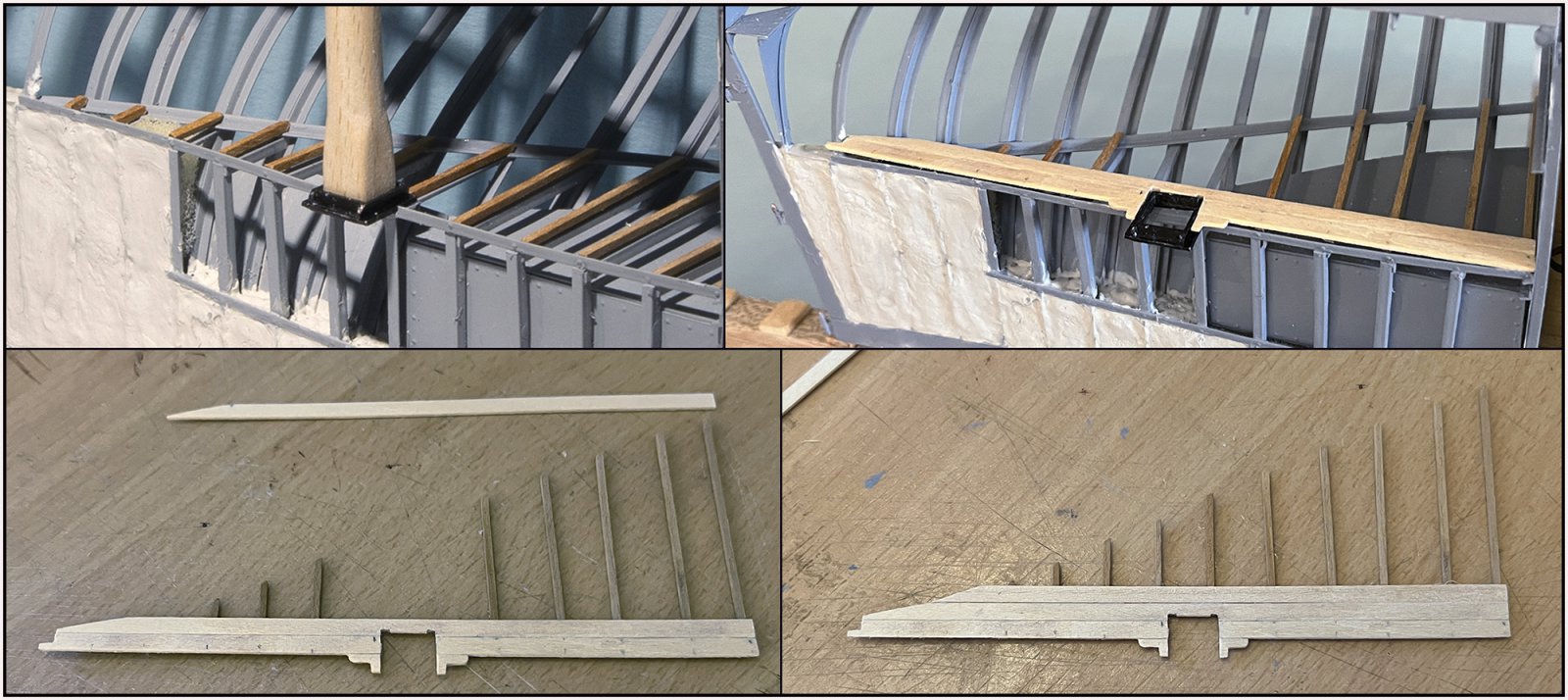

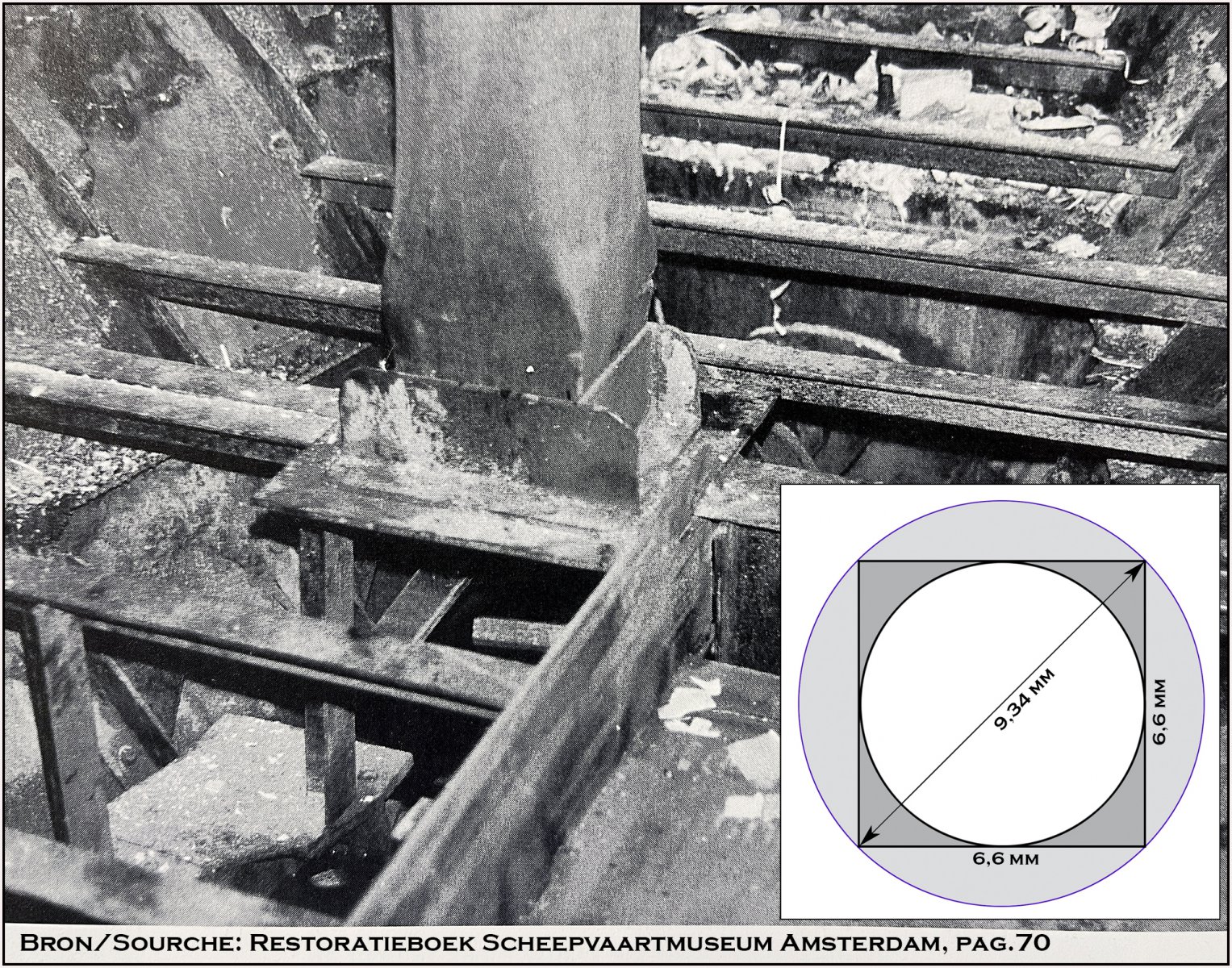

    Voor het achterschip moet ik eerst de vloer maken. Maar dan moet ik wel de positie van de bezaansmast bepaald hebben.
    In het Amsterdamse restauratie boek staat op pag. 70 een mooie foto:
    Met bijschrift: "Situatie in het achterschip gezien van voor naar achter na het slopen van het achterdek. De bezaansmast stond in een stalen constructie."
    Er is ook vermeld dat de bezaansmast een diameter had van 33 cm. Dat wordt dan 6,6 mm voor mijn model.
    Om de mast uit één stuk te maken met het vlakke verloop aan de zijkanten van de vierkante onderzijde naar het rond van de mast daar boven, moest ik dat uit een dikker stuk rondhout maken.
    Da's Pythagoras erbij halen, zie de insert rechts onder: 6,6 kwadraad x 2 en daar de wortel van. Dan kom je op 9,34 mm. In heb een stuk beuken van 10 cm gebruikt.
    -de 4 donker grijze hoeken om de witte cirkel vormen de vierkante mastvoet.
    -de 4 licht grijze vlakken zijn de delen die je van het het stuk rondhout af moet halen om de vierkante mastvoet te maken. Vervolgens kan je boven het vierkante deel de mast verder afdraaien tot de gewenste dikte van 6,6 mm.
    Om alles uit te lijnen en niet gehinderd te worden door de lengte van de mast, heb ik eerst een maststomp gemaakt:
    Boven het dek zie je nog de originele dikte van 10 mm.
    Met aan de voet de kraag waar de mastvoet in komt te staan:
    Nu deze zijn positie heeft kon ik de vloerbalken op maart maken tussen de ijzeren profielen.
    Wel steeds gecontroleerd of alles nog in lijn staat:
    Straks komt de mast op deze wijze in het bakboord deel te staan:
    Net als de stukken vloer in het vooronder schuift de mastkraag net over het corresponderende deel aan stuurboord.

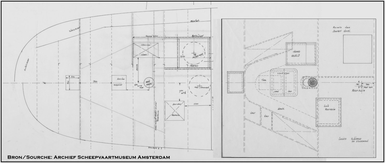

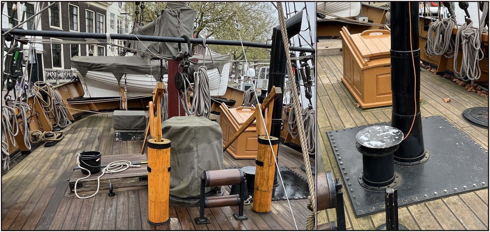

    Voor de indeling van het achterschip kan ik niet terecht op de Balder zelf, want die heeft daar de machinekamer.
    Ik kan wel inspiratie op doen uit deze 2 tekeningen uit het archief van het Scheepvaartmuseum in Amsterdam:
    Het wordt een combinatie van beide waarbij de Donkey stoomketel op de plaats komt zoals op de linker tekening is weergegeven.
    Dat komt overeen met de Balder waar de metalen dekplaat en schoorsteen nog aanwezig zijn:
    Rechts van de vierkante plaat kan je ook nog het metalen deksel zien van de stort voor de kolen voor de Donkey ketel.

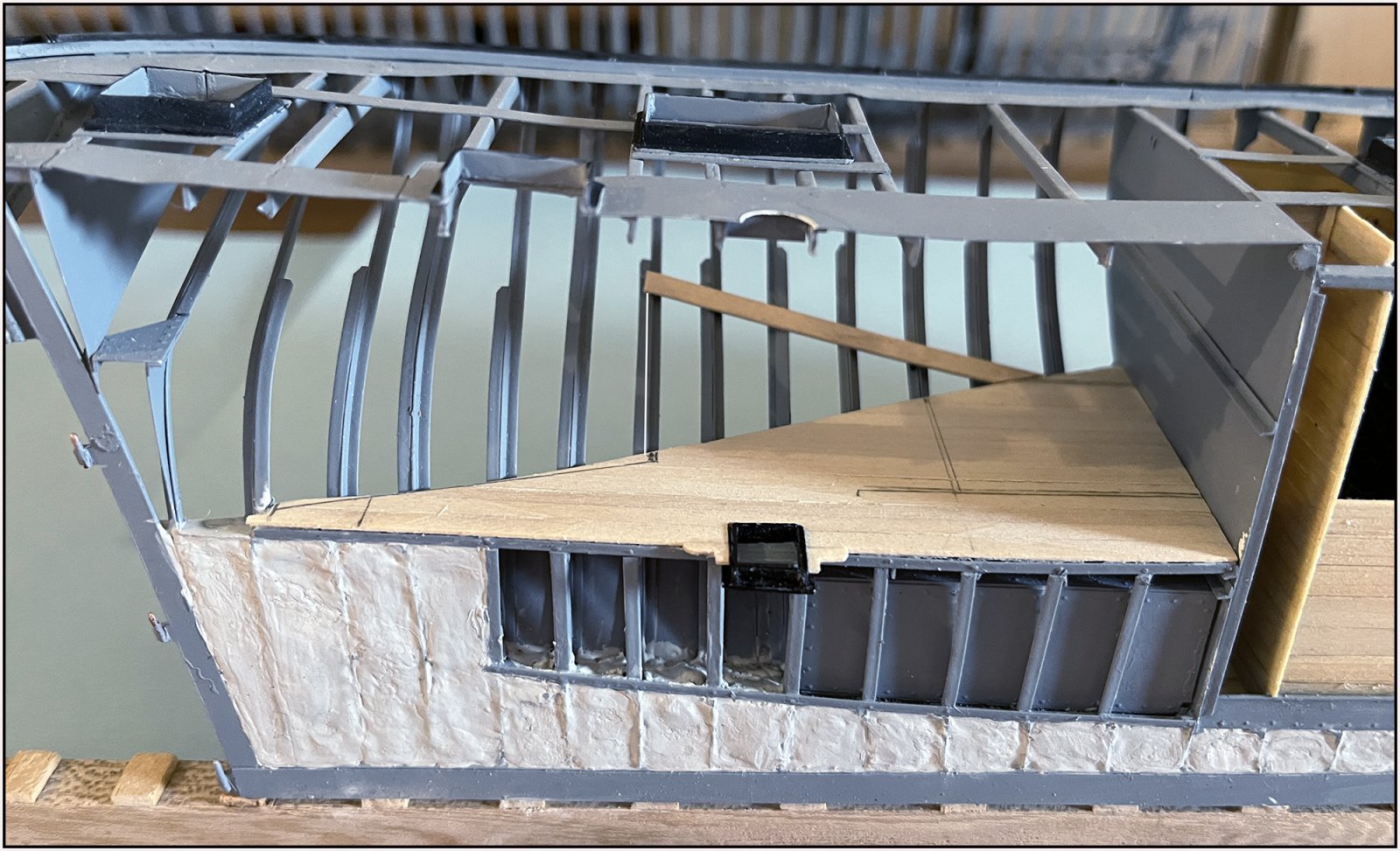

    Eerst de vloer gemaakt met wat getoonde tussenstapjes:
    Op de vloerbalken heb ik eerst 2 planken passend om de kraag van de vastvoet gemaakt. Deze in het model op 10 van de 12 vloerbalkjes gelijmd.
    Daarna het geheel uitgenomen, de 3e plank pas gemaakt en kon ik de resterende 2 balkjes naast de graag ook vast zetten.
    Met dit als resultaat:
    Op de vloer de lijnen uitgezet van de wandjes die daar deels op komen te rusten.
    Trapsgewijs zal ik de banken en kooien achterin naar de zijkanten moeten gaan opbouwen. Daar eerst maar eens de nodige papieren malletjes voor gaan knippen.
    Ik moet ook nog bekijken welke delen ik aan de zijkant tegen de spanten ga betimmeren. Daar zal niet veel van zichtbaar zijn. Voorin was dat minder moeilijk. Hier achterin zijn het wel heel veel welvingen wat het spanningsvrij aanbrengen extra moeilijk maakt.

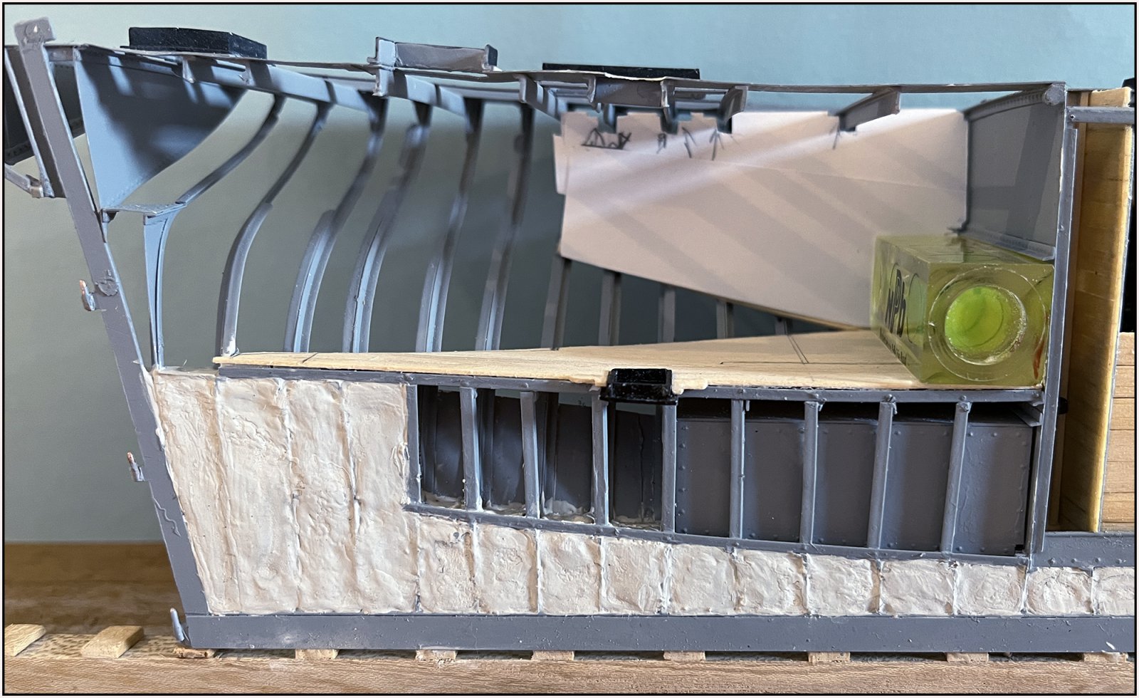

    Na een wat grotere stap zoals het over meerdere spanten vastlijnen van de iets gebogen vloer is het raadzaam om te controleren of alles nog recht, vlak en in ronding is:
    Dat is het nog steeds! Alhoewel de iPhone een beetje vertekende foto heeft gemaakt ...... ;)

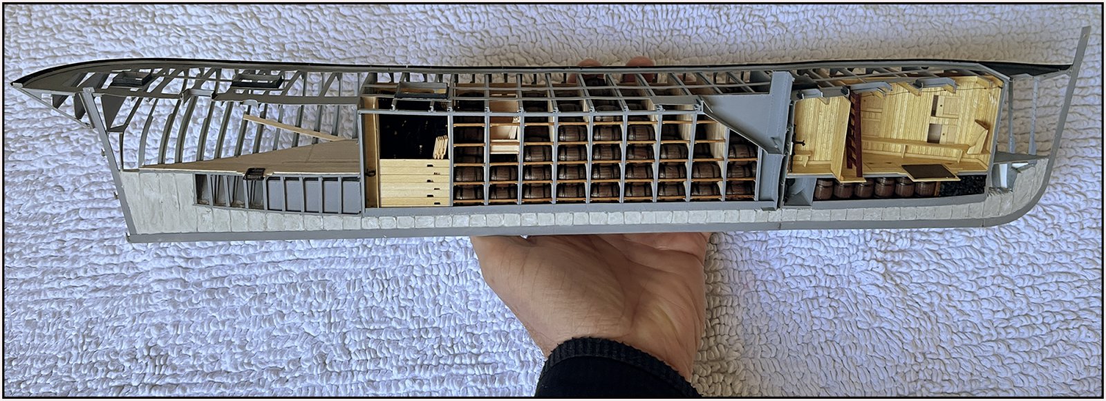

    En dan is het ook leuk om je creatie in de hand te houden:
    Altijd goed voor een referentie qua grootte.

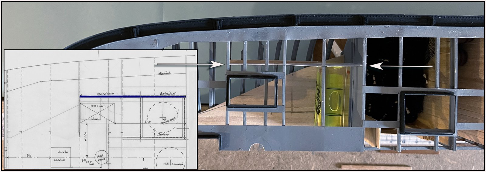

    Het eerste schot om op maat te maken is de afscheiding van het kolenhok:
    Op het stuk tekening heb ik die blauw gemaakt. In het model de papieren mal tussen de 2 witte pijlen. Vanuit de rechthoekige dekopenening voert de trap langs het wandje naar beneden tot op (deels) de vloer.
    Vanaf de zijkant:
    De wand loopt naar achter schuin omhoog over de gewelfde spanten.
    Dan eerst de driehoek tot aan de witte lijn beplanken. Op die witte lijn komt weer de zijkant voor de kooi.
    Het blijft bijzonder dat die gebogen lijnen toch weer ergens recht lopen.

    Pff die vertrekken met tonnetjes zijn klein. Bijzonder om haar zo te zien

    Prachtig Peter, zo op je hand is het nog indrukwekkender.
