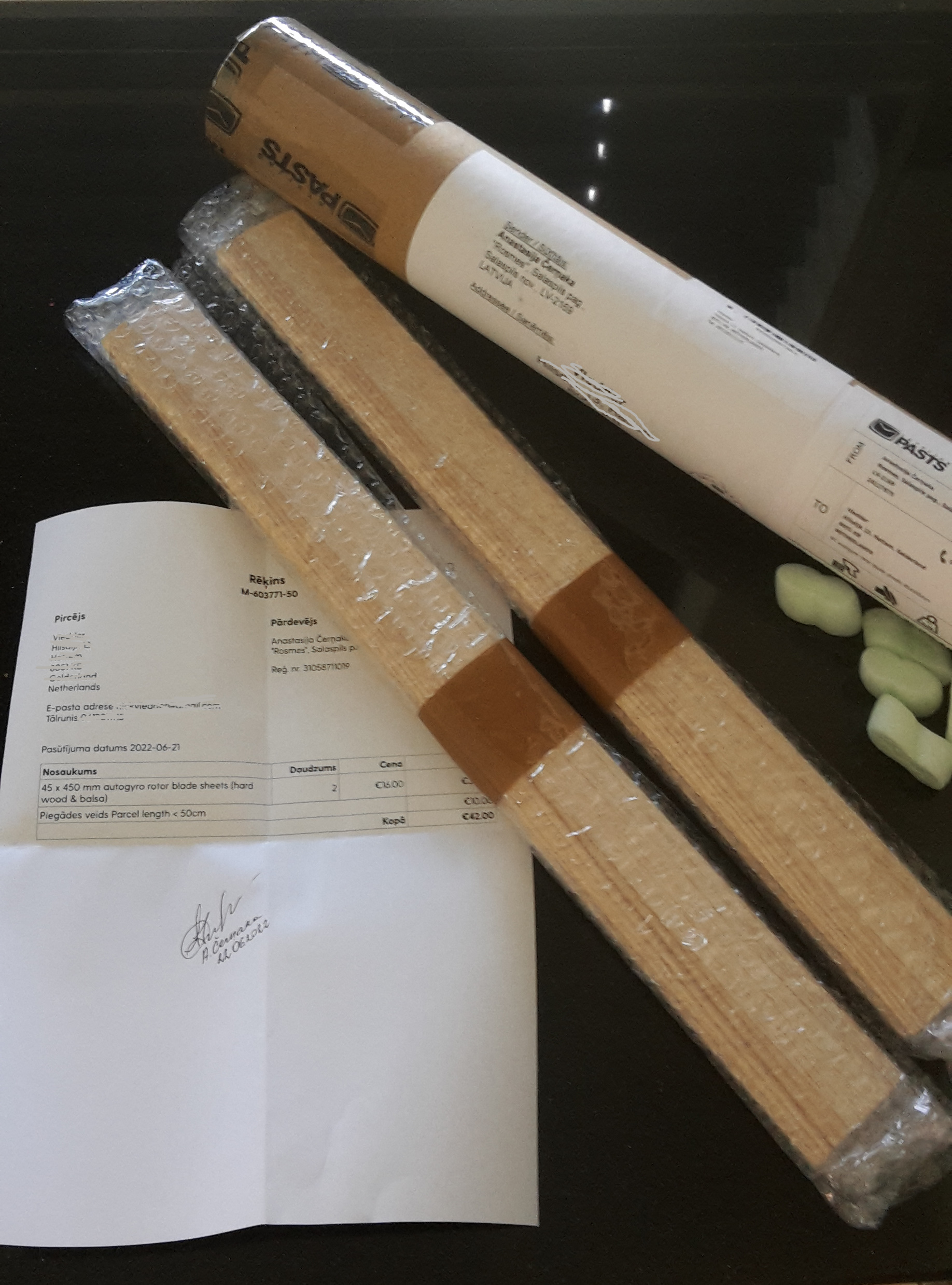

    Inmiddels twee nieuwe setjes autogyro bladen laten overvliegen van Astik Models (45 x 450 mm autogyro rotor blade sheets (hard wood & balsa)):
    [​IMG]
    To be continued....
