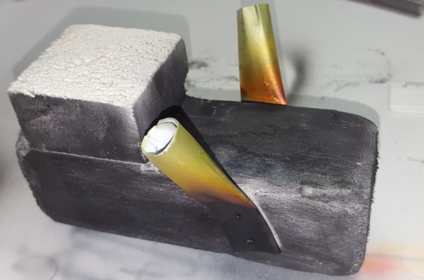

    Ik heb weer wat geknutseld.

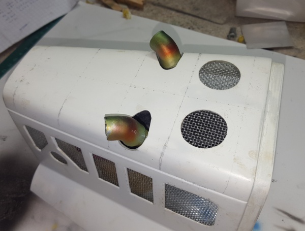

    Ik was nog op zoek naar een montage methode voor de uitlaatjes. Tevens viel het mij ook op dat je tijdens het vliegen dwars door de motorkap kon kijken. Daar moest dus iets aan gedaan worden.
    Ik heb een soort surogaat turbine gemaakt. Heel eenvoudig d.m.v. een blokje balsa
    Met wat rode krimpkous en 2 stukjes aluminium offsetplaat, welke ik opgerold heb en aan de zijkant bevestigd:
    Op deze buisjes zitten dan de uitlaatjrs geschoven.
    Vervolgens heb ik alles van een kleurtje voorzien:
    Het blokje zwart, zodat het een beetje uit het zicht verdwijnt en de pijpjes volgens de heat stain methode.
    Daarna de uitlaatjes ook van heat stain voorzien.

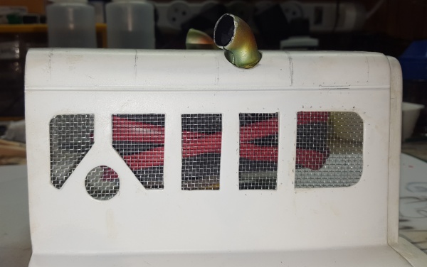

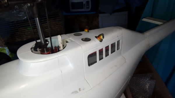

    Een dry fit:
    Nu was ik natuurlijk veel te snel om die dry fit in elkaar te zetten gevolg: de verf van de uitlaatjes is hier en daar weggeveegd.
    Er zijn ook nog een paar andere zaken die mij niet aanstaan.
    De naad in de uitlaatjes is nog te opvallend.
    De vorm is ook nog niet ok.
    Dus de uitlaatjes ga ik nogmaals opnieuw maken.
    Er mogen ook nog enkele metalen pijpjes aan de binnenkant komen, zodat het geheel nog wat realistischer wordt.

  4. brutus
    brutus Vriend van modelbouwforum.nl PH-SAM Forum veteraan
    Lid geworden:
    18 nov 2008
    Berichten:
    29.170
    Locatie:
    Oldeberkoop
    Oh, maar zo kun je met minimale moeite toch het aanzicht van je heli in een keer de helft realistischer maken....
    Briljant gedaan!

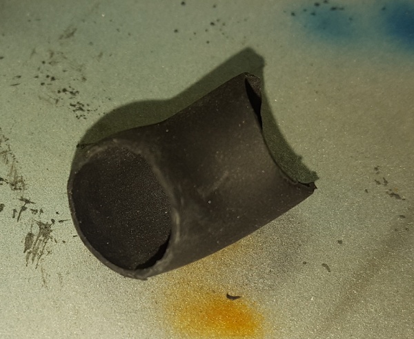

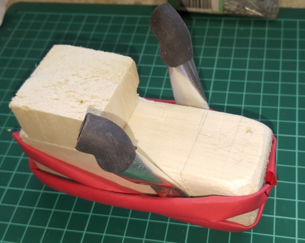

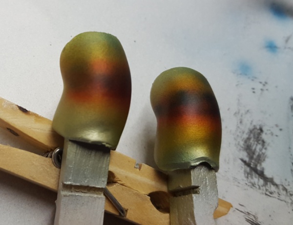

    Ik heb de uitlaatpijpjes opnieuw gemaakt. Deze keer heb ik ze niet doorgesneden om het plugje eruit te krijgen, maar met wat gedult en gefriemel ging het ook. Resultaat: een uitlaatje uit 1 stuk:
    Daarna van kleurtjes voorzien:
    En vervolgens een dryfit:
    En op de heli ziet het er zo uit:
