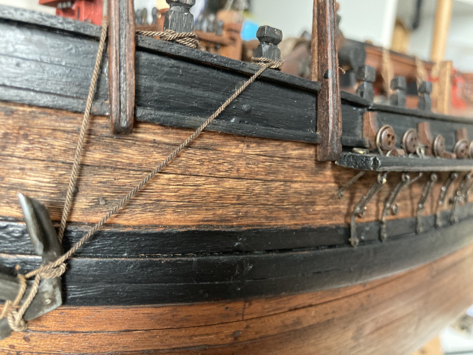

    [QUOTE="Ken je een voorbeeld van een romp die zo behandeld is? [/QUOTE]
    ik ken die wel! M’n eigen bounty :koud:
    Het lindenhout heb ik opgeruwd met een staalborstel en daarna midden eiken beits van kolderstok erop

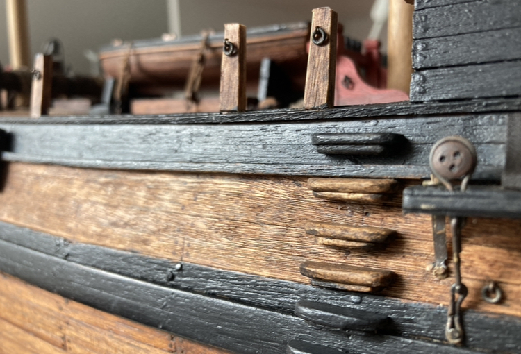

    D848DAA4-14CC-4608-8935-F98A22623B61.jpeg Zo ziet dat er ongeveer uit Tim!

    Ik ben er persoonlijk blij mee! Maar dit is echt een kwestie van smaak..

    Wow dat is prachtig zeg. Bedankt voor de foto . Ik ga aan de slag

    Thnx Tim,
    vooral proefstukjes (blijven) maken. En opletten dat je er niet te veel beits opzet. Vanwege de ruwe structuur wordt het hout heel snel zwart.

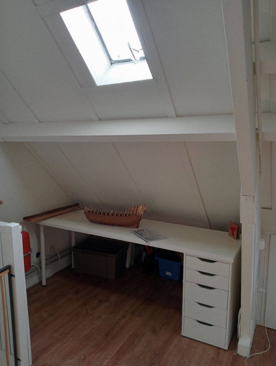

    Een tijd lang bezig geweest met het verbouwen van onze zolder. Natuurlijk met een goed doel 'een eigen modelbouwwerkplek'. Jaja . Erg blij mee. Het modelbouwen kan weer verder ! Groeten tim

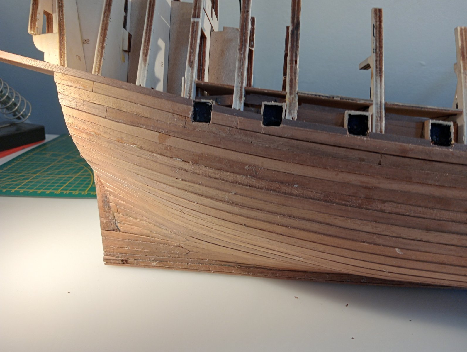

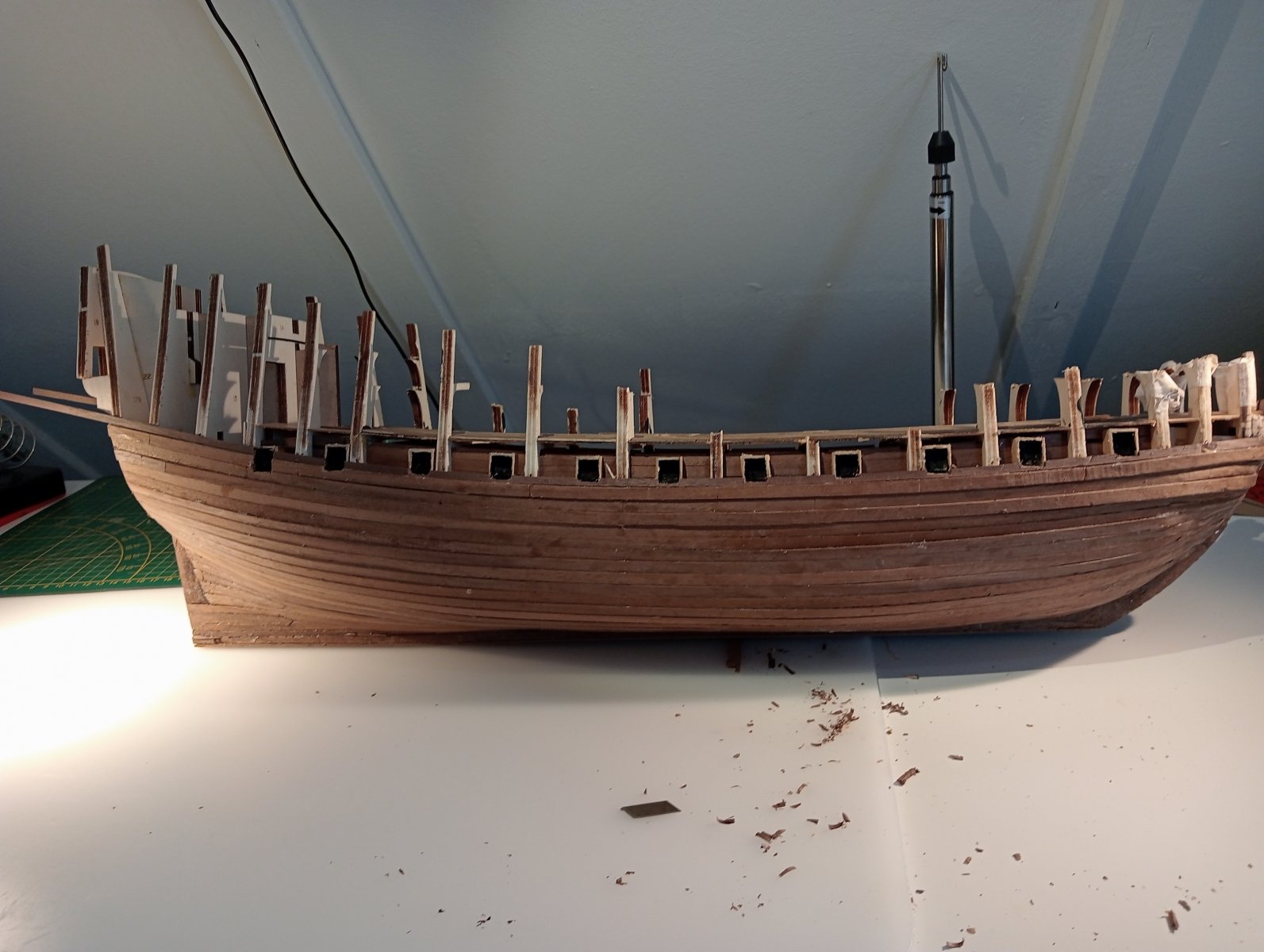

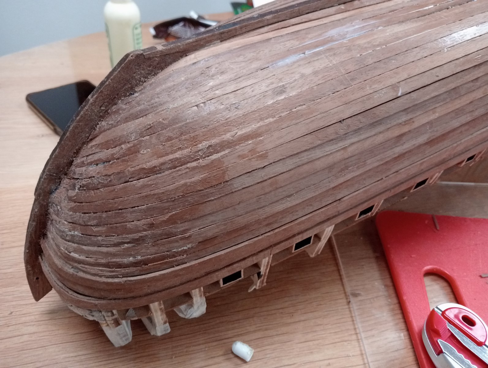

    Hierbij weer een update van mijn kant! Nou allereerst zijn we druk bezig geweest met het verbouwen en herinrichten van onze zolder. Dit heeft in ieder geval gezorgd voor een prachtige modelbouw werf. En wat ben ik daar blij mee. En al wat meer tijd over om weer te bouwen, dus dat is ook mooi.
    De romp zit zo goed als dicht. Dat voelt wel echt als een mijlpaal die bereikt is. Het is zo goed als gelukt alle lijnen van boeg tot achtersteven door te laten lopen. Hoewel het aan de onderkant richting de kiel wat vast liep en ik de planken aan de voorzijde meer dan de helft moest verjongen en best scherp werden. Vroeger begon men natuurlijk onder, maar goed. Voor mij een kleine interessante studie opzich om de theorie zo realistisch mogelijk in het model toe te passen. Daarbij wetende dat men vroeger in het echt natuurlijk vanuit de kiel naar boven opbouwden en ik andersom werk. Aan de achtersteven aan beidde kanten 2 instekers gemaakt. Het resultaat tot nu toe:
    Op dit moment verder naar boven toe aan het werken en de kanon openingen aan het uithakken : IMG20230818173931.jpg

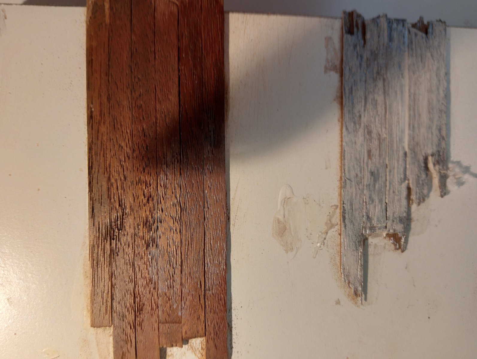

    En dan de volgende stap; schuren, pimpen en in de beits. Daarvoor ben ik nu bezig met het maken van proefstukjes. In de berichten hierboven is al een voorbeeld te zien van een ruw model. Dit wil ik ook graag door het hele schip na proberen te streven. Dus een zogezegd mooi en tegelijkertijd gebruikt (lelijk? Nee natuurlijk niet!) schip. De proefstukjes opgeruwd met staalborstel. De ene met donkere eiken beits behandeld voor de bovenkant van de romp. Het linkerproefstukje wat de onderkant van de romp behandeling moet gaan worden met krijtwitte verf en wat uitgesmeerd.
    Maar goed dat duurt nog even en we gaan het zien, zelf erg nieuwsgierig hiernaar.

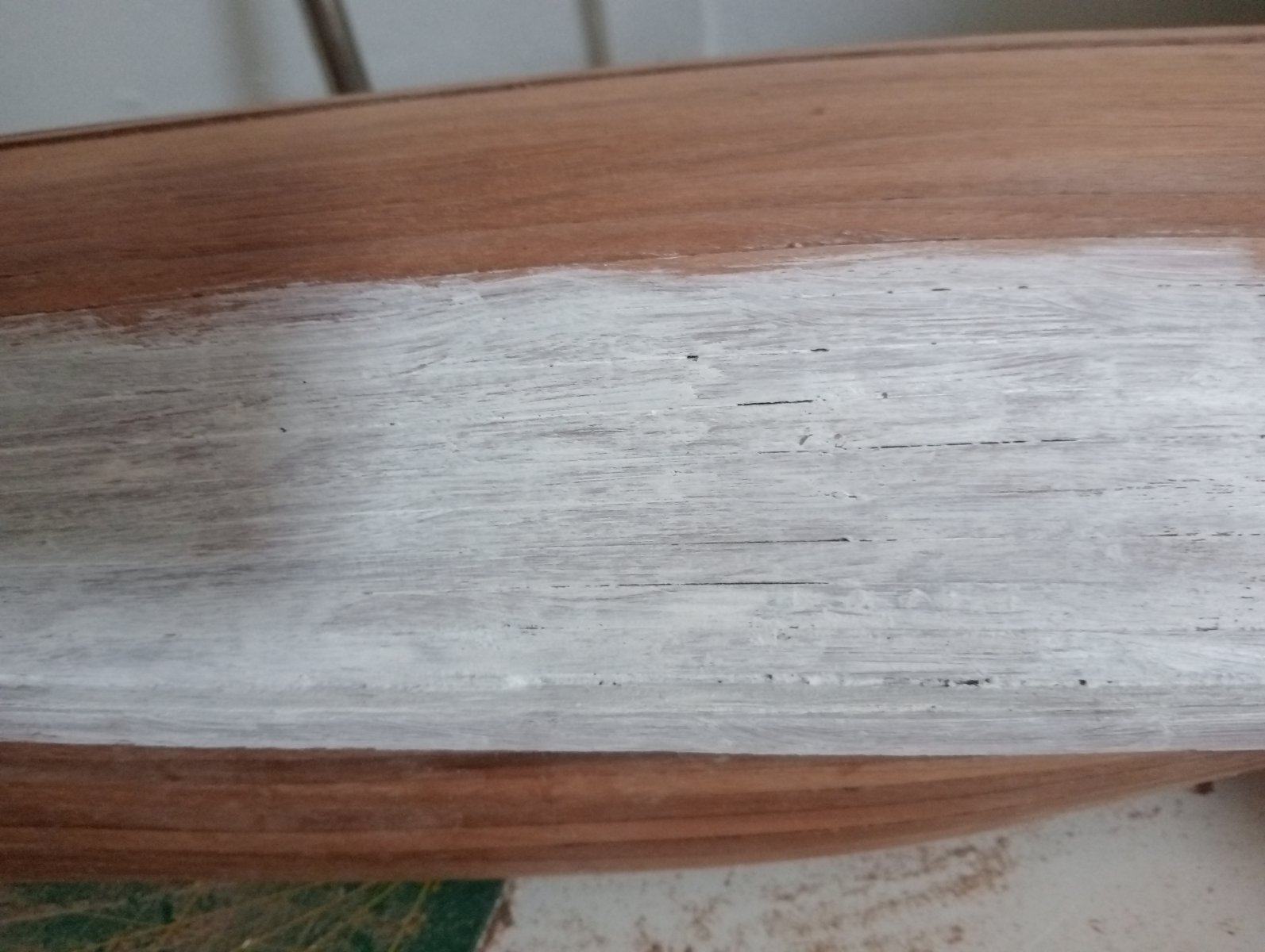

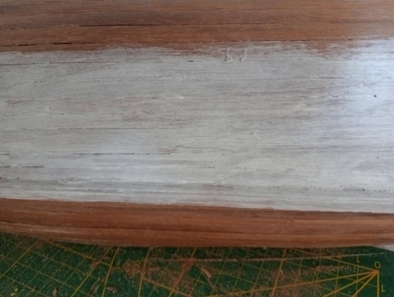

    Ik wil jullie graag om een mening op het volgende. Ik ben wat aan het proberen met de afwerking van de onderzijde romp. En dan wel het witte vlak. Ik zie dit terugkomen op andere Batavia / Nederlandse modellen. Maar gevoelsmatig zie ik dan een perfect glad wit vlak. Ik vind dit zelf te contrasterend en onrealistisch ogen tov rest van de afwerking in modellen.. maar goed dat is dus al een eigen mening. Ik ben op zoek naar of het uberhaubt gebruikelijk was op deze schepen + de functie ervan. Wellicht was dit juist perfect dekkende witte (of andere kleur?) laag voor waterdichtheid bijv. En daarbij dus hoe zoiets er dan uit zou zien.
    Ik ben wat aan het proberen zie ook mijn vorige berichten. Geschuurd gestaal borstelt en toen een dunne laag witte verf erop. Zie fotos hieronder. Graag zie ik jullie eerlijke mening tegemoet over mijn aanpak in deze. Denk je dit kan echt niet Tim bah wat lelijk.. zo heurt dat niet . Zeg dat gerust . Of juist wel natuurlijk... Ik hoor het heel graag oja hopelijk zijn de fotos van het eerste proefstuk duidelijk.
    Ik heb mn bericht nog aangepast vanwege een idee: nog een 2e laag verf dus dekkend en dan met de staalborstel deels weer open krassen . Bedankt vast voor reacties . Groeten tim IMG20231015145548.jpg IMG20231015145359.jpg 16973753338531847048561100774634.jpg

    Als je op internet zoekt naar "harpuis" vind je wat het is en dat het wordt/werd gebruikt als houtbescherming.
    Door alles wat er door gaat is het niet zuiver wit maar wat gelig. Het werd waarschijnlijk wat grof opgebracht dus heel erg strak wit zal het niet geweest zijn.
    Dus ik zou zeggen: maak het goor wit en breng het ruw en vlekkerig aan.
    Dat is makkelijker dan vlekkeloos strak wit toch?

    Fantastisch. Dit is waar ik naar op zoek ben. Meteen hoe het dus echt is en hoe het eruit moet zien. En kijk de harpuis gekleurde verf zit ook nog eens bij het pakket. Direct eens proberen. Resultaat volgt. Nogmaals dank
