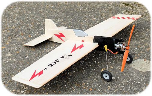

  8. Bruno van Hoek
    23 aug 2002
    11.296
    Dat is niet de ACE trainer die ik bedoelde.
    Deze wel:
    Nu is dit toevallig een profiel Mustang, maar je kunt er werkelijk alles van maken wat je maar wilt.
    Deze is heel stuiterbestendig en vliegt, mits tam afgesteld net zo makkelijk als de Record Trainer.
    Maak je hem -als je eenmaal kunt vliegen- wat feller (stuurstang wat gaatjes naar binnen op de hoogteroerhorn), dan kun je er nog een leuk stukje kunstvlucht mee oefenen.
  9. Ed_V
    Ed_V PH-SAM
    25 okt 2019
    285
    Amsterdam
    Stevig ding hoor, die rompversterker rechts volgens stippel lijn is. Is er ook een pdf van Bruno?
  10. Bruno van Hoek
    23 aug 2002
    11.296
    Ja, hier is al heel wat mollenrust mee verstoord....:rofl:
    Maar door de stuiterbestendigheid ideaal om je negatieve figuren mee te oefenen.
    Omdat je niet zoveel over hebt als bij een echt kunstvluchtmodel MOET je handvat wel goed neutraal staan, anders kom je aan een kant wellicht tekort en krijg je wat je mij zag doen :eek: met de grote (ENYA 35) Ace. Niet goed voor de hartkleppen.
    Maar zoals gezegd, 30 cm boven de grond is 30 cm boven de grond.....:D
    Ik denk dat een .pdf er niet is. Voor tekening even bij Henk informeren, denk ik zo....:rolleyes:

    Geen pdf, maar ik stuur je zo een vers gedrukt exemplaar. Hij is er ook als P-40 lookalike.
