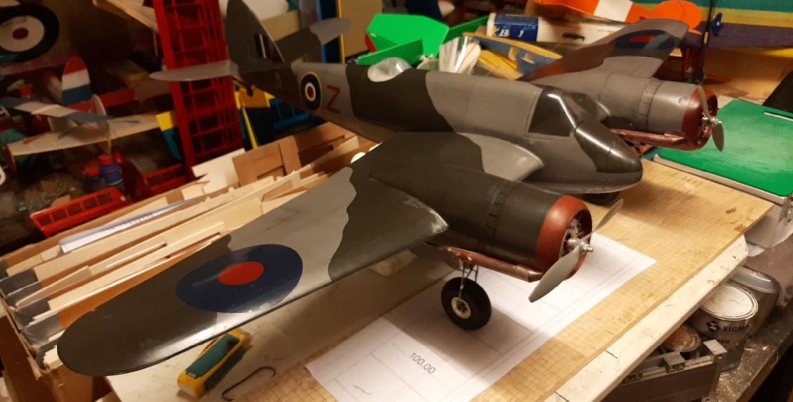

    Tis dat hij niet verkocht raakte en ik op jou draadje stuitte ;)
    Dan zet ik er even zo'n cockpit sluitinkje(schuifje) in aan de onderkant.
    Okee vraag 2 en 3 :D:
    Welke maat props kan/mag ik hierop draaien?
    Er ligt hier een 20 amp borstelregelaar mag ik beide motoren daarop aansluiten?
    Wil ik retracts inbouwen moet ik gaan "slopen" alles zit verlijmt lijkt het.
    Ook motorkappen zitten vast :(
    Dus zelfs wil ik borstelloos word dat een heeeeel gepriegel.
    Hoeveel power schat je met deze setup, schaal rondvliegen?

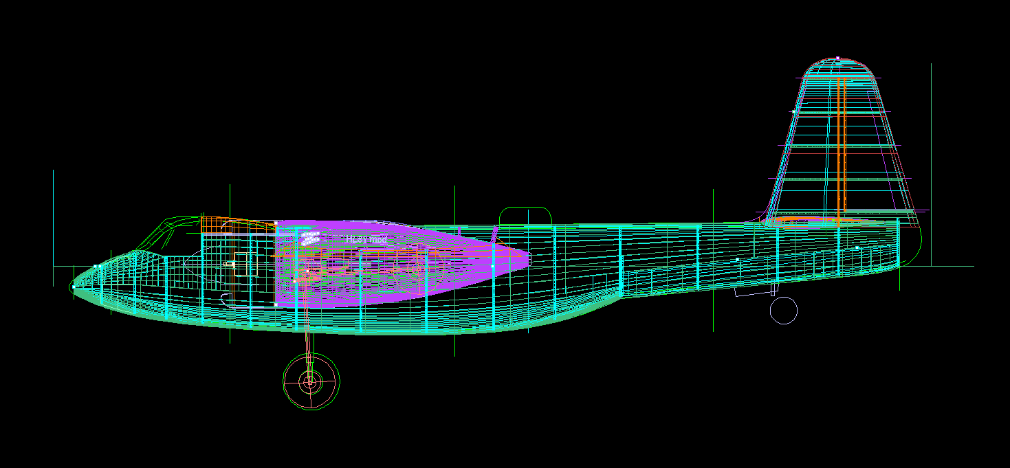

    De instelhoek is aangepast het verven kan beginnen.

    antwoord 2 : volgens tekening moet de prop een 8x4 slimprop zijn, maar een apc 8x3.8 gaat ook prima of groter een apc 9x3.8 maar dan niet te lang volgas.
    antwoord 3 : regelaar 20A voor de twee samen is aan de krappe kant kun je wel effe proberen en Amp's effe meten denk dat ze bijna op de 20A zitten, een 30A is dan een betere keuze. Voor 9x3.8 is een 30A ook nog prima denk dat je dan ongeveer op de 25A uit zal komen.
    Nee niet slopen voor retracts wordt teveel toestanden lekker vliegen met de Beau zoals die is.

    Er waren 2 kopers een Engelsman en nog 1 hierro
    De Engelsman wou dat ik naar amsterdam reed daar had ik geen zin in (1,5 uur rijden)
    vervolgens de ander hierro een pb gestuurd maar geen reactie meer terug gehad.
    En toen.....
    ja toen kwam ik dit draadje tegen :D
    En toen dacht ik.......dat weet je ;)
    nu heb ik nog wel een 55 amp regelaar maar dan moet ik 2 andere motoren hebben misschien 2 turnigy motoren.
    Edit:
    dan moet ik 2 regelaar hebben bedenk mij net, zo ist toch met borstellloos?

    Probeer anders eerst even de 20A met 8x3.8 propjes op de werkbank, om de temp in de gaten te kunnen houden, zou misschien net kunnen.
    Paar kannonen (pijpjes) in de neus voor wat koellucht , zou misschien net voldoende kunnen zijn.

    Zo hoppa tekening aangepast en onderweg naar RBC.
    Hoop wel dat we hier nog wat meer Beaufighters gaan zien.

    Was helemaal klaar vandaag te vliegen met de Beau.
    Maar kwam even iets anders tussen ben vandaag sinds langetijd gaan hellingvliegen
    op de maasvlakte best lekker dat hangen in 5-6bft.
    Hopenlijk volgend weekend met de Beau weer de lucht in.
