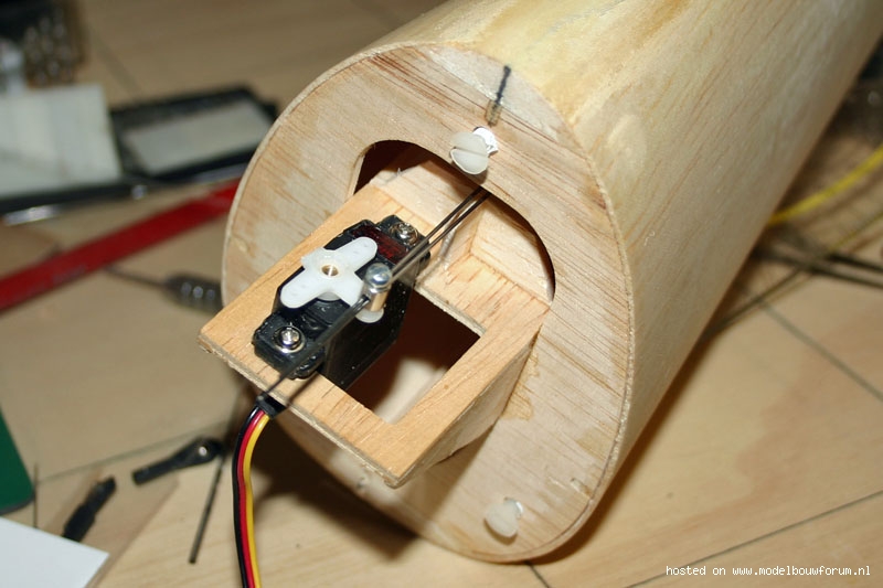

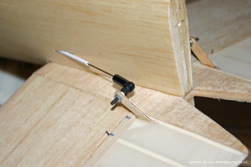

    Ik ben ondertussen bezig geweest met de aansturing van het hoogteroer.
    Door een kogellinkje te gebruiken, is de bocht in de staaldraad niet meer zo krap omdat het scharnierpunt hevel/stuurstang nu veel dichter bij de romp ligt. Niet de mooiste oplossing, maar het functioneert goed.
    Aan de servokant heb ik gewoon zo'n connector geplaatst.

    Is roerhoorntje van 1.5mm multiplex ofzo? Draadje van 0.8? Hoe heb je die in kogelkop vastgezet?

    Tis wat met een omweg maar zal zeker werken.
    Ga dat zelf iets anders doen althans proberen op te lossen hopenlijk van de week nog een plaatje.
    Aan de servokant gebruik ik eigenlijk nooit een connector, doe dat met een metalen kwiklink en soldeer daar de staafjes in, met een beetje warmte is dat altijd weer na te stellen.

    Tis wat met een omweg gaat over het hoogteroer, had dat nog even willen aanpassen met Edit werkt op de een of andere maniet niet meer.

    Yep, hoorntje is van 1,5mm ply, draadje 0,8mm, in de kogelkop vastgezet met CA (wel eerst het stangetje dubbelgevouwen zodat er een soort weerhaakje ontstaat).

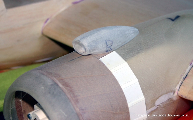

    Heb de motorkapjes niet van triplex gemaakt miste een plaatje, en heb ze van Lithoplaat en balsa gemaakt.
    Heb ook het hoogteroer werkend moet nog wel de kabel doorvoeren naar de servo, maar een begin is er.
    En het werkt nog ook en is zo te voelen speling vrij.

    Cowls zien er goed uit, door litho te gebruiken is het maken van "koel-flaps" (hoe heten die dingen?) een fluitje van een cent en gelijk op schaaldikte. Moet je wel ter plaatse van deze dingen het balsa weghalen.
    Aansturing van het hoogteroer is ook netjes! Heb ook nog zoiets overwogen, maar dat ging niet meer, omdat ik de roeren al gemaakt had.
    Kreeg je het roerhoorntje niet in de romp (onder het kielvlak) gefriemeld?

    Vraagje Ton. Begrijp ik nu goed dat de verenstalen hevels los bewegen tussen de twee plaatjes ply? Of heb je ze ook vast gelijmd?
    Wouter; Die koelflappen die worden toch niet makkelijker door de materiaalkeuze op dit moment? Ik had de beleving dat je die er later opzet of maakt. Je gaat toch niet knippen of zagen in de motorkapjes zoals ze nu zijn bij ton? Of zie ik iets over het hoofd?

    Ik heb ze van polystyreenplaat gemaakt, een heel gedoe.
    Als ik zo slim was geweest als Ton, had ik alleen maar de ring aan de achterzijde in moeten knippen, de klepjes een beetje naar buiten te buigen en een stripje over de spleet te lijmen.

    Vraag me alleen af of Ton dit zo bedoeld heeft. Krijg de indruk dat de motorkapjes van Ton dezelfde lengte hebben als de jouwe, waardoor inknippen niet gelijk een optie is lijkt mij. Maar we wachten Ton zijn reactie af.
    Ziet er wel mooi uit Wouter. Hoe heb je de lucht inlaten gemaakt?

    Had wel gekund maar zag dat de achterkant dicht was met een spant en bij bij het afzagen voor het rudder zat er ook een plaatje in de midden.
    Vond het niet de moeite om daar mee te gaan zitten tobbe wil het me zelf niet te moeilijk maken.
    Eeeeehhhh:oops: wel aan gedacht maar niet op die manier, was meer van plan dat na het glassen in te kerven in de glasmat.
    Kan natuurlijk altijd nog aanpassen de kapjes komen met een parketje vast en details kunnen dan altijd nog, eeehhhh hoewel had al weer bijna een tekening van een Lancaster besteld.

    Ja klopt door de oplopende hoek moet er wat bewegings vrijheid zijn naar de buitenkant omdat bij up het roer naar binnen komt en bij down deze naar buiten gaat.

    Met een balsa plug waarover ik een matrijs met warmgestookt Vivak (PVC) geduwd heb. Een linker en een rechter helft.

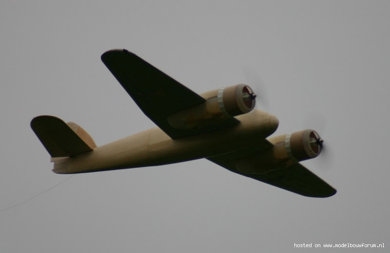

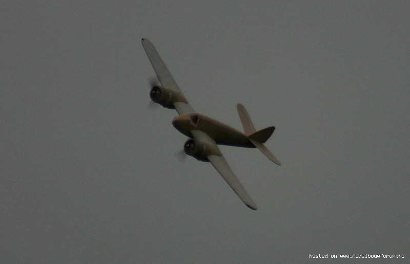

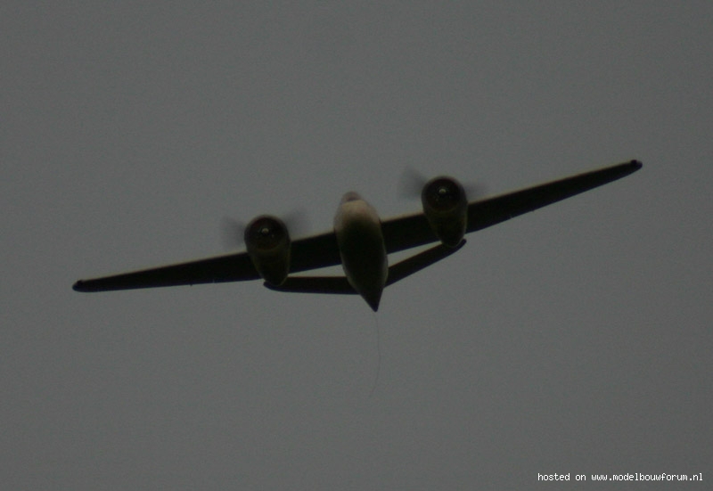

    :banana: Jaaah, hij heeft gevlogen en hij heeft een mooi vliegbeeld. :yes:
    Vandaag was het lekker weer dus moest het er maar van komen: de Beaufighters eerste vlucht.
    Vliegt zoals gezegd prima, alleen met sp400 en oude NiCad cellen is het wel weer even wennen als je normaal brushless in je kisten heb zitten.
    Een paar fotootjes, excuses voor de slechte kwaliteit (zo lekker was het weer nu ook weer niet).
