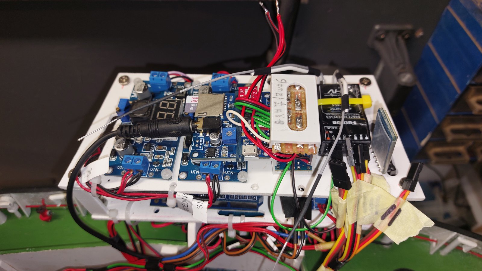

    Bleef er nog 1 groot item over , het geluid , Toeval of niet , in september zijn ze terug gestart met een curcus arduino op de avondschool in de buurt.
    Ben dus ondertussen al enkel weken ijverig aan het opletten en met de opgedane kennis eindelijk het programma geschreven om 4 willekeurige geluiden af te spelen door middel van een RC aangestuurde aduino nano een mp3 spelertje en nog een printplaatje met diesel geuid samen ongeveer 50€ dit bedrag kan nog naar beneden als ik het dieselgeluid kan integreren in de arduino ( vb op het www reeds gevonden ,maar ga er eerst nog wat weken studie en avondschool voor nodig hebben :)
    Natuurlijk nog wat verder afstelling nodig en beetje netter inbouwen maar met test versies is het altijd een beetje rotzooien to alles werkt zoals je wilt.

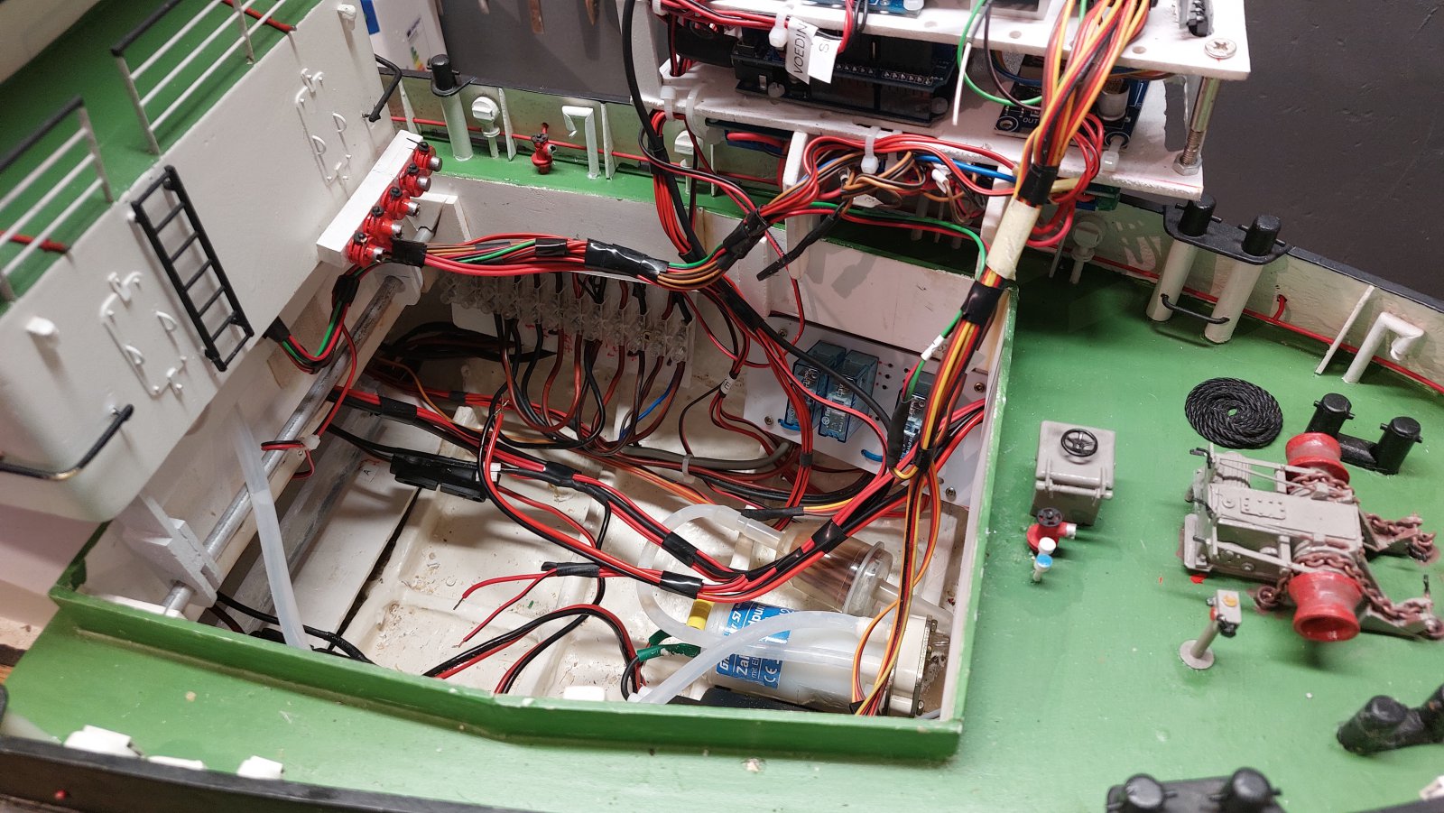

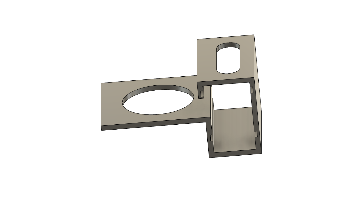

    ondertussen een houdertje getekend om de printplaatjes te stapelen, zelfs met een terras eraan wegens plaatsgebrek. :)

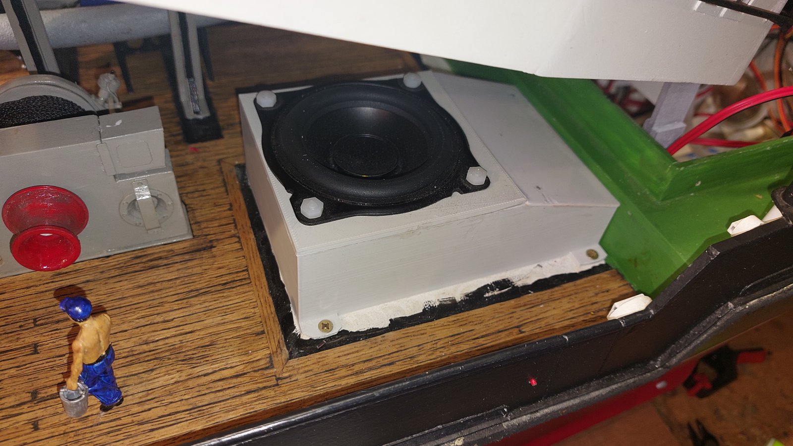

    de box en versterker kon ik nog kwijt onder de kajuit en is afgeschermd tegen eventueel dekwater want op dat stukje zit er geen verhoogde rand onder de kajuit.

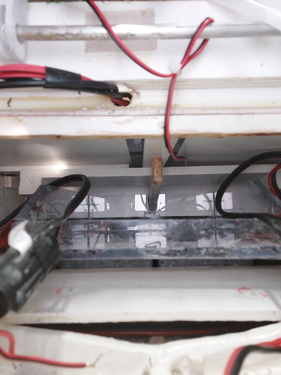

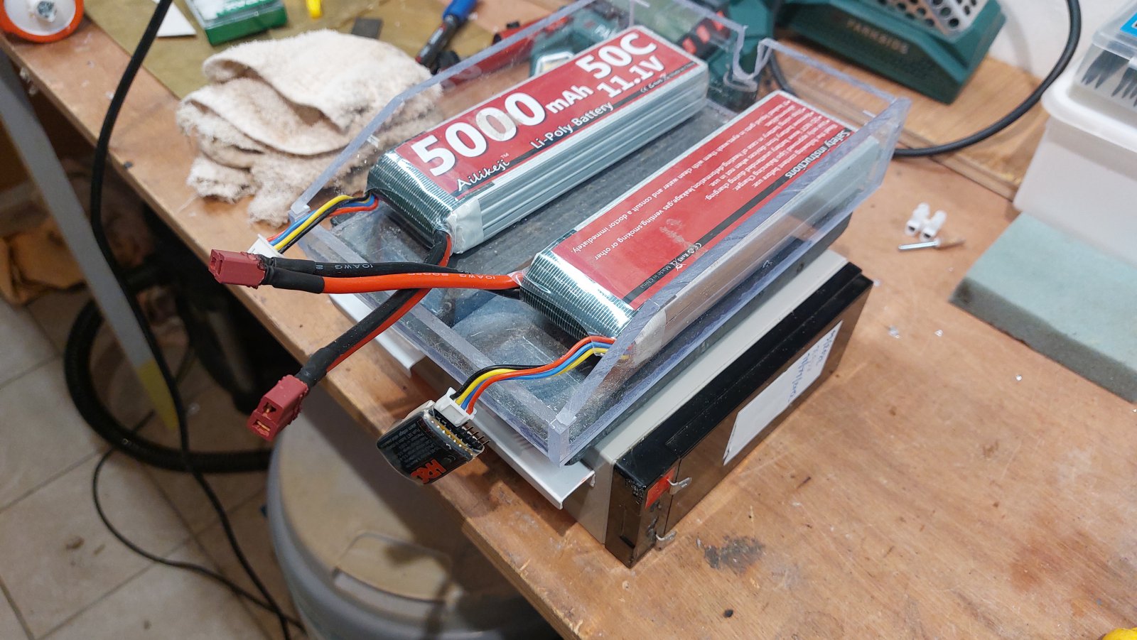

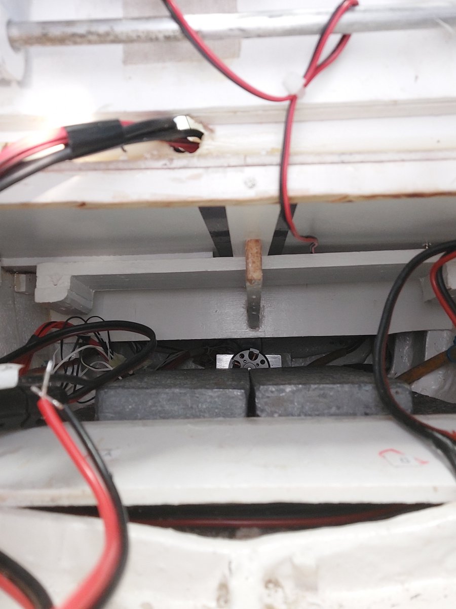

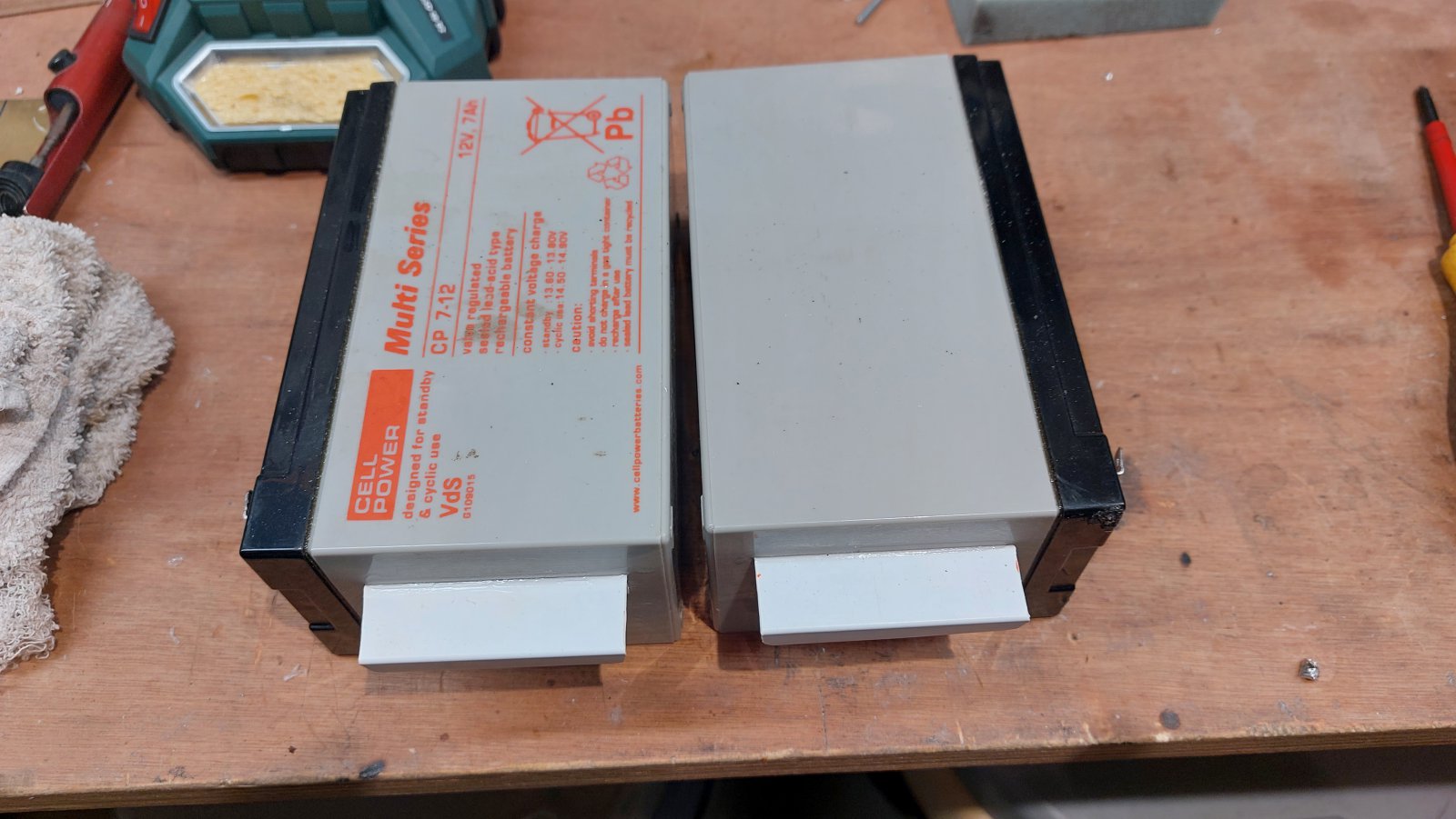

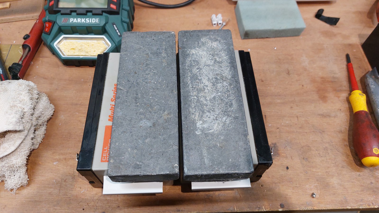

    Na wat voorbereiding en zoekwerk de oplossing voor de te vervangen batterijen vandaag in de romp gemonteerd.
    op foto 1 de oude defecte batterijen, foto 2 het equivalent aan lood ter compensatie, foto3 een bakje waarin de lipo batterijen kunnen geplaatst worden.
    De aandachtige kijker merkt natuurlijk verschil in grootte maar dit leverd gelukkig geen problemen op.
    En zonet alles met behulp van fixall alles netjes in de romp gelijmd.
    uiteindelijk zie je hier niets meer van daar het geheel onder het dek achter de stuurhut zit.
