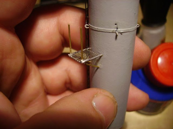

Dag allemaal ,
ik vorder langzaam op de "Zinnia" , hieronder enkele fotos van de huidige staat van dit model :

de bouw van de voorste schouw tuigage :
voorste schouw tuigage in de verf gezet , met de twee stoom fluitjes :

Voor iets dat je niet graag doet, is het resultaat magnifiek. Zo'n kleine dingen zo fijn afgewerkt, je moet het zien om te geloven.
