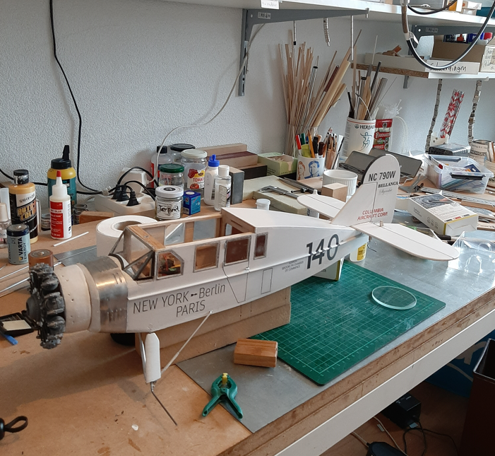

    Bij het afstruinen va markten en hallen kom je van alles tegen, ook wel oude RC-modellen.
    Meestal te lelijk en uitgewoond om aan te gluren, maar dit was wel bijzonder!
    Ik schat de spanwijdte op zo'n 3,5 meter. :eek:
    Het blijkt echter een puur decoratief model te zijn: geen bestuurbare roeren, motor oid.
    Wel mooi gemaakt.
    Aan de vleugels zijn de kabels nog te zien waarmee die aan een plafond oid. gehangen heeft.
    jan.

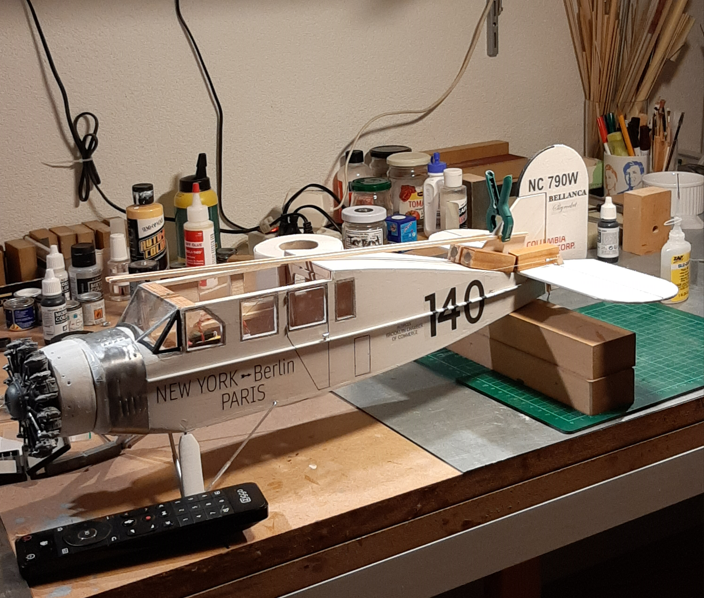

    Kielvlak en richtingsroer op romp en stabilo gelijmd.
    Lastig klusje wat bij mij niet altijd slaagt.
    Je ziet niet goed wat je aan het doen bent . . .
    Ziet er straks wel een stuk beter, echt als een vliegtuig uit.
    jan.

    Lijmen is goed gelukt. :)
    Het is niet te zien, maar ook het achterste deel van het kielvlak sluit mooi aan.
    (In het echt zit het nog heel anders:
    Begint ergens op te lijken.
    Alex bedankt voor de suggesties mbt. de wielen, maar ik heb ondertussen toch wat anders bedacht.

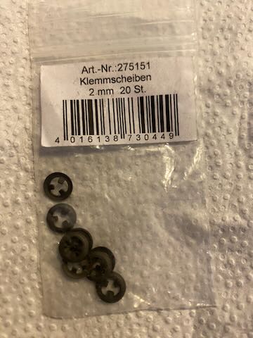

    Jan, ik gebruik klemringen voor de wielen, ooit eens besteld bij Conrad. Werkt prima en is heel licht, ook voor grotere kisten.....
