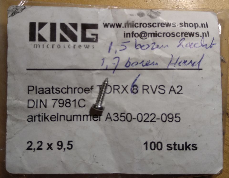

    Ik heb bij King een zakje Plaatschroeven 2,2 x 9,5 mm met Torx6 gekocht. Gebruik deze voor kleinere servo's.
    Die zouden moeten passen, ze zijn 2.17 mm buitenwerks.
    Ik kan er wel een paar in een enveloppe sturen. Laat maar weten via een pb met je adres.

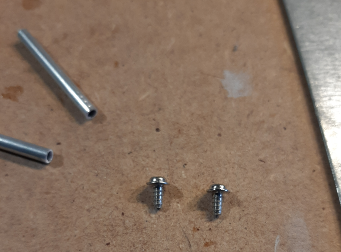

    Slim idee, om het met zelftappertjes op te lossen.
    Zo'n bakje heb ik natuurlijk ook. :)
    Schroefjes zat!
    Maar . . .
    Om het wielkapje te kunnen monteren moet de as plus buisje nogal wat langer zijn dan zonder, dus als ik de wielen er op wil zetten zonder het kapje, dan is de as + buisje plm. een cm. te lang.
    (Met schaken denk ik nooit verder dan 1 zet vooruit. :hammer:)
    Geen gezicht.
    Dus dit hele hoofdstuk kunnen we schrappen, want ik vind die kapjes toch wel erg leuk . . .
    jan.

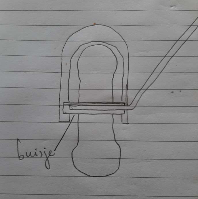

    Jan kun je niet de as van het landingsgestel inkorten? En daar het aluminum buisje op de juiste lengte op vast lijmen. En man met de zelftapper het wielkapje vast schroeven?

    Dan is de as waar het wiel op draait per saldo nog steeds even lang . . .
    Het buisje over de as moet aan beide zijden van het wielkapje in die 'dingetjes' zitten . . .
    Met een zelftapper het wielkapje vastschroeven: daar heb ik eerlijk gezegd weinig vertrouwen in . . .

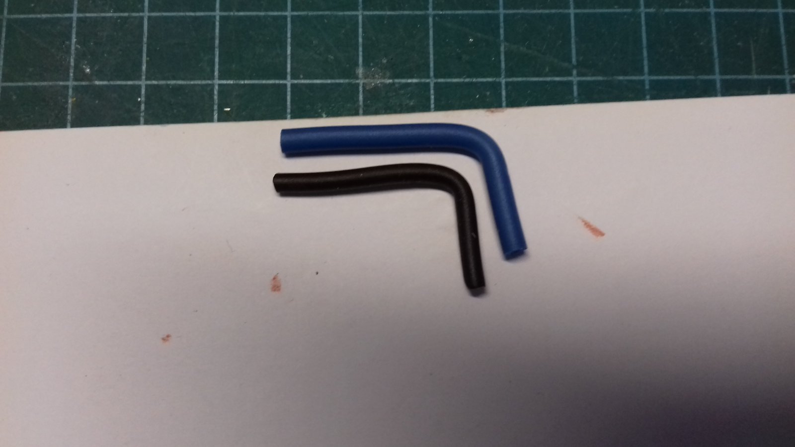

    20231220_121713[1].jpg Zoiets Jan?
    Isolatie van de kabel van Alex zij tip, gebogen met koper er in, en warm maken met de föhn.
    Na afkoelen koper ader er uit (eventueel koper wat rechtbuigen) en je hebt een keurig bochtje, wat niets weegt.
    Als blauw te dik is, schakeldraad (zwart) nemen

    Ha mooi Nico, precies zo ja :)

    Vwb. buisje/kapje:
    Als ik het kapje verwijder heb ik een buisje dat veel (plm. 1 cm.) te breed is.
    Vwb. de uitlaten: het gat dat in de geprinte onderdelen zit is 3 mm. diameter, dus dat wil ik graag aanhouden.
    (Mooiste zou zijn als iemand ze print (elk bestaande uit twee helften).

    20231220_124511[1].jpg 2.5 en 3 mm

    En wat de wielkap schets betreft... ik kon het niet laten om ook even een schets te maken:
