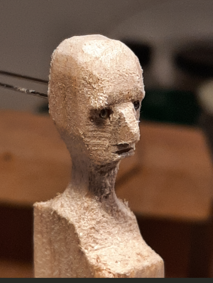

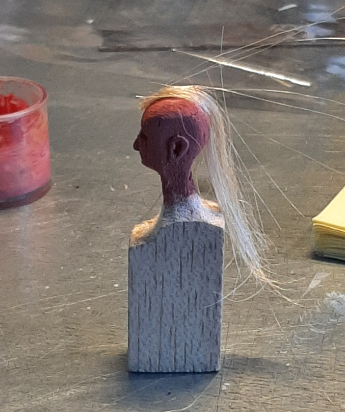

    Een piloot, jaja . . .
    Ben hier geen fan van; gewoon rechttoe rechtaan bouwen met sperrholz en balsa naar een tekening, maar dit . . .
    Op een zeker moment.
    Beetje Paas-eiland type.
    Ogen zijn spelden.
    Ietsje verder; oren doen veel voor een mens!
    D'r moet haar op.
    En er moet nog wat aan 'het neusje' gebeuren . . .
    (Hoofd is 16 mm hoog. Gepruts op de vierkante mm. . . .)

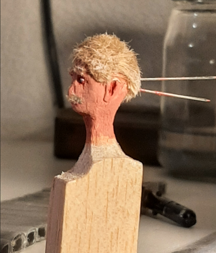

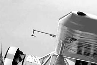

    Nog een fijn schaaldetail.
    Eerst heb ik het gewoon met secondenlijm aan elkaar geplakt.
    Toch niet zo'n goed idee.
    Het is 1 mm buis en daar past 0,5 mm carbon in.
    Dus: gaatjes boren!
    Daar kunnen we mee verder.
    Onze man krijgt blauwe ogen.
    Ook niet helemaal tevreden mee: beetje grote oogballen.
    En, goede les: maak er nou een stuk of wat extra, dan kun je de beste kiezen.

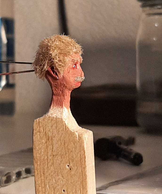

    Zo, terug uit Frankrijk, en weer wat verder.
    Las vanmiddag in een van mijn schaal-boeken dat het bij een model kleiner dan 1:12 (de Skyrocket is 1:16 . . .) amper zin heeft een piloot in te bouwen: die valt helemaal weg achter het glas.
    ??? :eek:
    We gaan vrolijk verder. :)

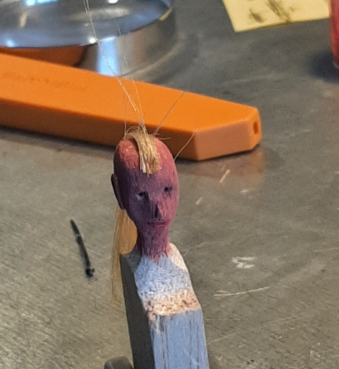

    Mijn vriendin heeft plm. een week geleden wat van haar (lange blonde) haren afgeknipt, en dat lag deels nog in de prullebak.
    Ding op de kop et voilà (wat er nu nog over is):
    Maar nu . . .
    Geen idee, ik doe ook maar wat.
    Strengen met secondenlijm.
    Indiaan?
    De strengen bedekt met stukjes van haar van plm. 2 mm.
    Beetje stro-achtig . . .
    Ben ook een stuk neus kwijtgeraakt, lijkt het . . .
    Met snor, wenkbrauwen, ogen, alles.
    Beetje Ben Turpin-achtige figuur . . .

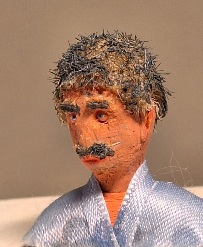

    Ik maak me morgen nog één keer kwaad (beetje bijknippen nog), en dan moet dit het maar zijn (qua hoofd); ben er wel klaar mee.

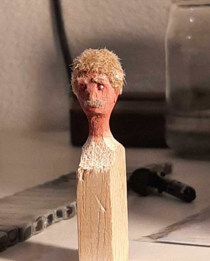

    Dank, dat mag zijn, ben er toch niet tevreden mee.
    Opvallend, wat die oogjes doen.
    Wat ik zeg, Ben Turpin.
    Dat moet echt beter.
    Heb een bril besteld; 20 nieuwe spelden met witte verf staan klaar.
    Dan moet het tocheen keer lukken . . .
    jan.

    Zo, zijn we weer.
    Ik heb mijn man even naar de kapper gestuurd om z'n haar te laten verven.
    Dat blonde staat mijn vriendin echt goed, maar voor hem . . .
    Nu zo.
    Peper en zout.
    Veel geleerd van deze hele exercitie (vooral hoe het niet moet); komt misschien nog een keer van pas.
    (Overgens: je moet echt goed kijken om 'm te zien zitten . . . )

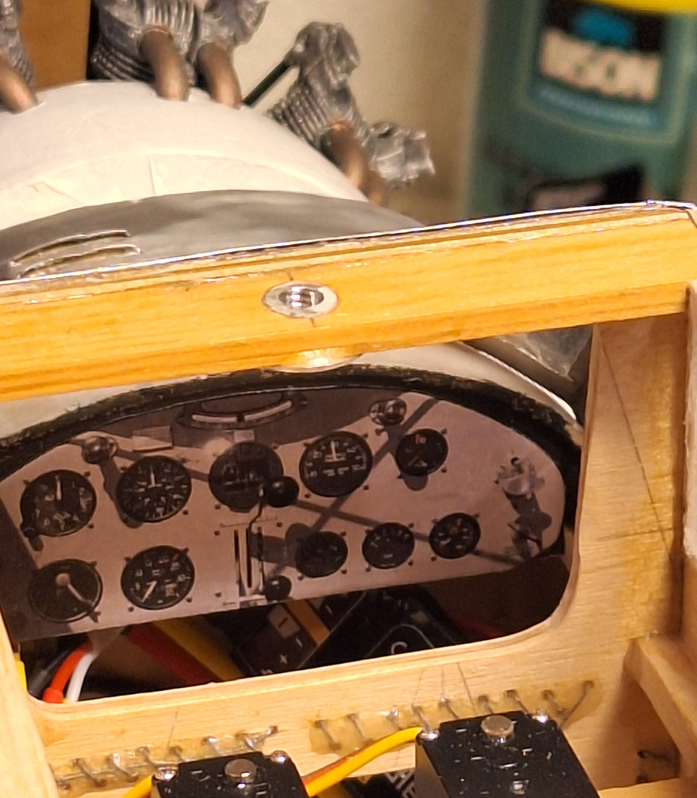

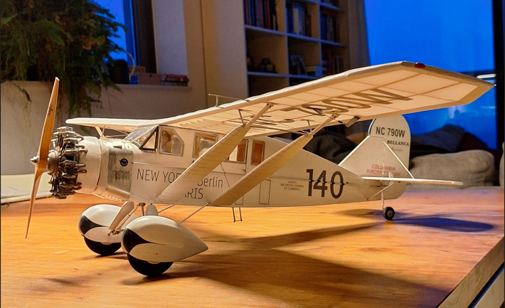

    En vervolgens alles (struts, roelroeren, pitotbuis etc.) verder afgemaakt: hij is klaar. :)
    Instrumentpanel geprint . . .
    En zo is het dan.
    Best leuk, al zeg ik het zelf. :)
    Als je het weet dan zie je inderdaad vaag een figuur zitten in de cockpit . . .
    382 gram bij een vleugeloppervlak van 9,22 dm2 geeft ruim 41 gram/dm2.
    Moet kunnen.
    Bij balanceren zonder de accu is 'ie al licht neuslastig, even kijken waar de accu heen moet . . . :hammer:
    Komt vast goed.

    Is wel heel leuk geworden en de piloot is ook prima gelukt.
    Lijkt wel dat de wielkappen in verhouding wat aan de grote kant zijn, maar niets aan doen hoor in mooi geworden zo

    Ik heb me op de tekening van Galloway gebaseerd . . .
    https://outerzone.co.uk/plan_details.asp?ID=7231
    Ja, groot.
    We doen het ermee.
