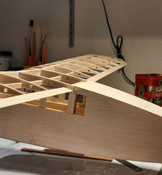

    Tijd voor een update.

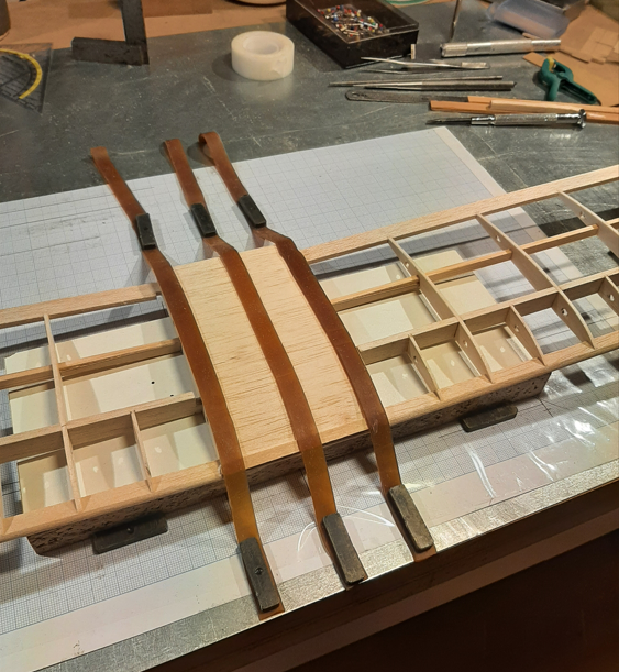

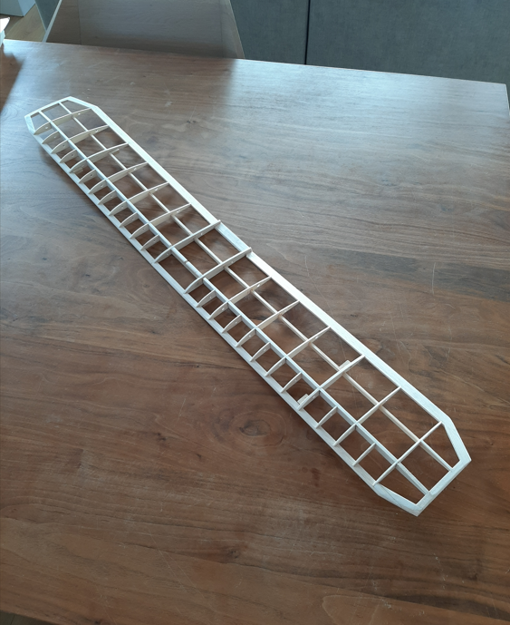

    Vleugel klaargemaakt.
    Gaatje maken.
    Mooi.
    Alleen het middelstuk nog.
    Past!

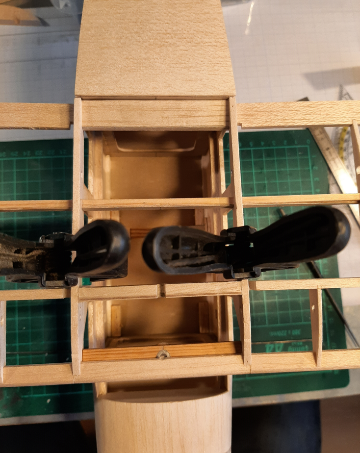

    Binnenste ribjes opdikken, ander wordt het wel een heel smal randje om de bekleding op vast te zetten . . .
    Bijna vergeten de middelste rib in te lijmen!
    Indekken.
    Effe kijken.

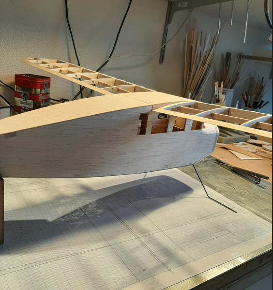

    Ik ben er achter gekomen dat Boddington de neus te kort getekend heeft (plm. 1 cm.)
    Vooruit maar.

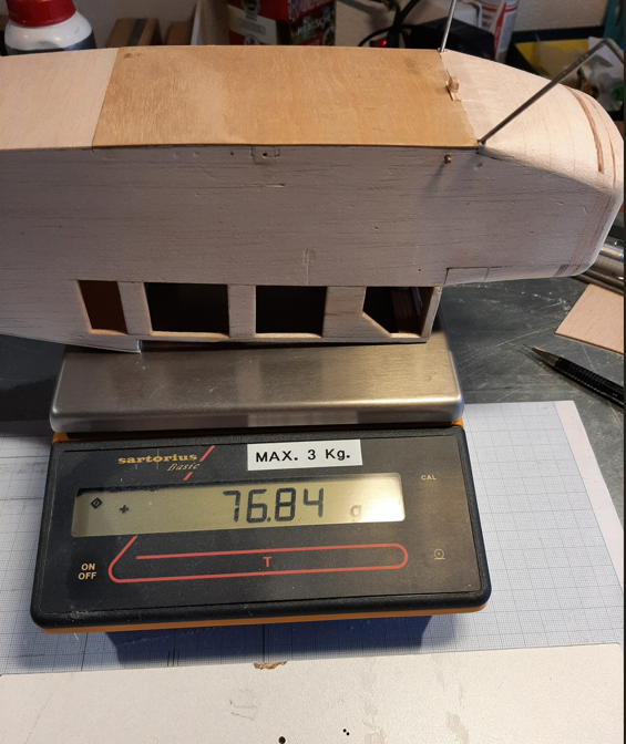

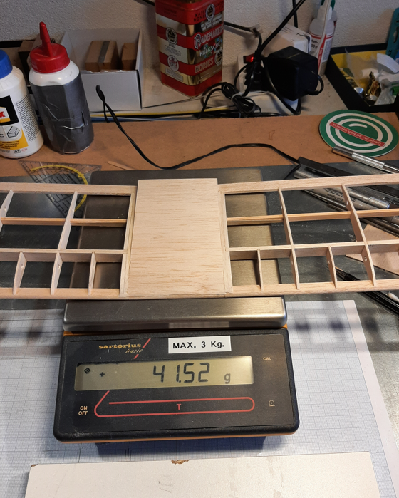

    Even wegen:
    Sub 250?

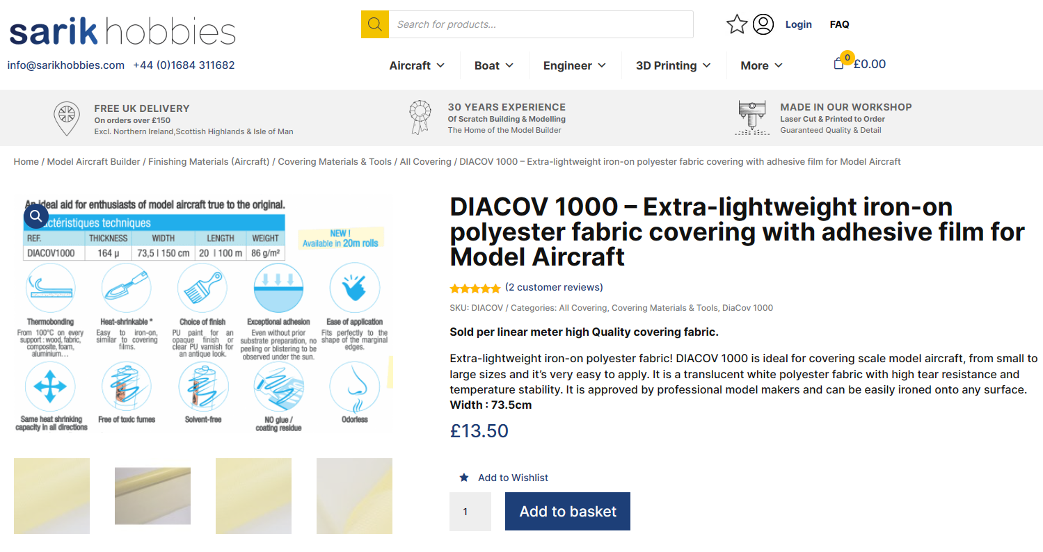

    Spanvlies: is dat dit? (Blijkbaar een keer gekocht . . .)
    Raar spul: een extreem open structuur, superlicht, ik word er wel een beetje iebelig van . . .
    Is wel heel veel en vaak spanlak voor nodig . . .
    Ik zit als alternatieven te kijken naar Diacov
    Of oratex?
    Lastig hoor.
    Zal het topic over de materials nog eens doorspitten, maar man wat is er veel mogelijk . . .

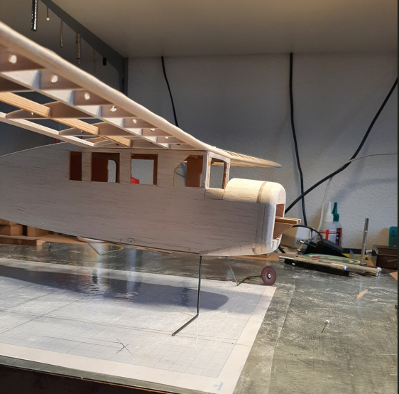

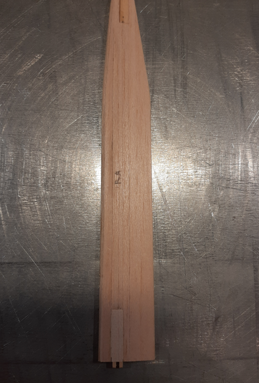

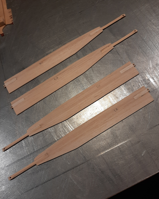

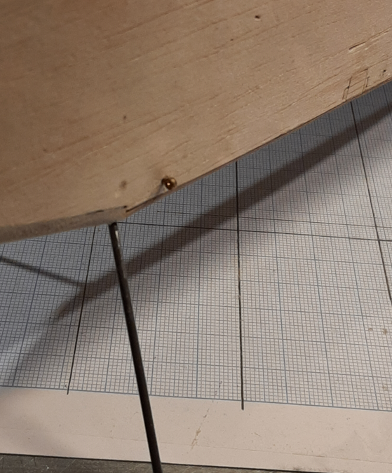

    Afgelopen week tussen de bedrijven door de struts afgemaakt.
    Na meting bleek dat de bevestigingspunten in de vleugel 3 mm verder naar achteren zitten, vergeleken met die in de romp.
    Dat moet dan in de struts ook zo zijn (anders gaan ze raar scheef staan).
    Achteraf gezien had ik misschien beter de struts uit een (1) geheel kunnen maken, maar ik heb de lattensnijder tevoorschijn gehaald, en de struts uit verschillende lijsten opgebouwd.
    Eerst maar weer eens even de boel opgeruimd en gestofzuigd . . .
    Per strut de lengte precies bepaald (zat plm. 1 mm verschil in, hier en daar . . .)
    Bevestigingspunt aan de romp.
    Zeeeer tevreden mee.
    Vijf strips balsa.

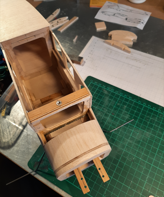

    Na het 'even tussendoor' (. . .) assembleren van de Blanik en nog wat andere oponthouden, kunnen we weer verder met de Skyrocket!
    De motorsteunen zijn verwijderd.
    Jammer maar helaas.
    Na een beetje passen en meten moet dit 'm worden.
    (De lijm moet nog drogen . . . )
    Deze jongen mag het gaan doen.

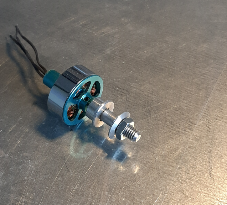

    Nu bezig met de voorruit ( . . .) en de 3d geprinte motor.

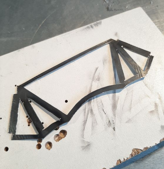

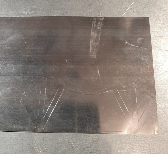

    Voor het frame 0,2 mm aluminium genomen.
    Slijpen.
    Een paar uitschietertjes, maar vooruit maar . . .

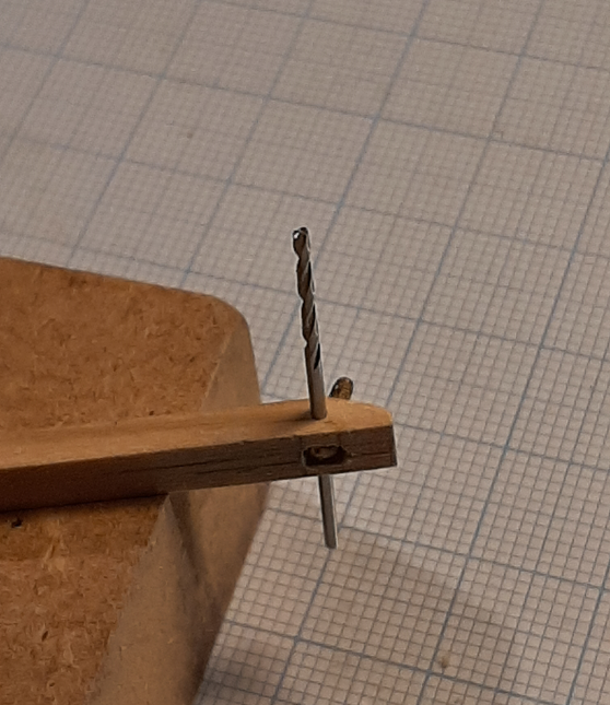

    Allemaal stukjes buis (9 x (2 + 2 + 3) = 63; binnen in de cylinders zitten er ook 2), en die zijn allemaal met de hand op lengte gemaakt . . . :hammer:

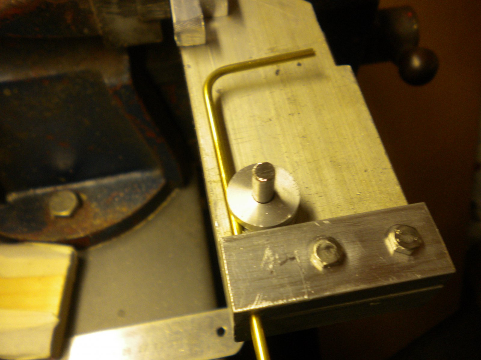

    Nu wordt de vraag: hoe kan ik de uitlaatjes maken?
    Moet daarvoor dunne aluminium buisjes buigen, bij voorkeur met een hele kleine radius.
    Dat gaat dan mede bepalen hoever de cylinders uit het huis mogen steken . . .

    Ik kom ook remleidingenbuigers tegen.
    Toch eens proberen.
