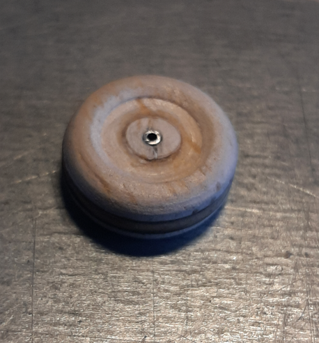

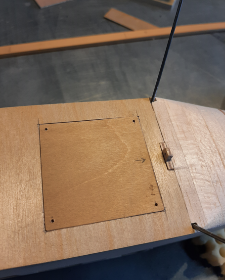

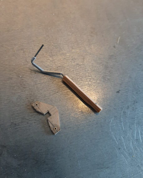

    Staartwieltje etc. geknutseld.
    Toegangsluikje voor servo's en accu geknutseld.
    Balsa had de neiging om een beetje krom te trekken, na het instrijken met Balsaloc.
    Lang leve de magneetjes.
    Briljant, had ik eerder moeten doen . . .
    Tot nu toe weinig emplooi voor . . .
    Langzamerhand beginnen de verschillende stukjes op hun plaats te vallen. :)

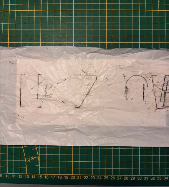

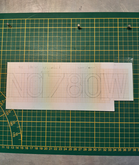

    1,0 mm viltstift gekocht om de outline van de registratie op de bekleding aan te brengen.
    Het duurt ongeveer een nacht voordat de viltstift-lijn is opgedroogd . . .
    En om er ondertussen niet aan te komen . . .
    (Gedramatiseerde afbeelding.)
    Het is niet te doen . . .
    Met een föhn proberen het lijntje te drogen: geen succes.
    Dus, wat nu?
    Bestaat er zoiets als donkergrijze decals?
    Zwart is eigenlijk niet goed, zoals hier te zien is.
    Het is te 'hard'.

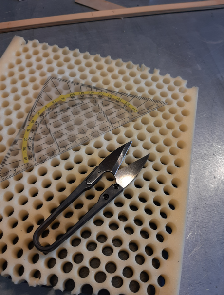

    Langzaam maar zeker.

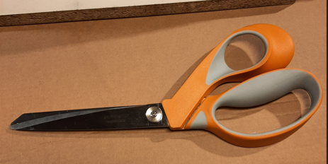

    Kom toch echt een hand tekort . . .
    (Die schaar
    doet het wel echt goed!)

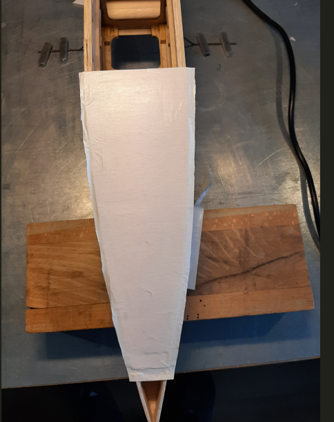

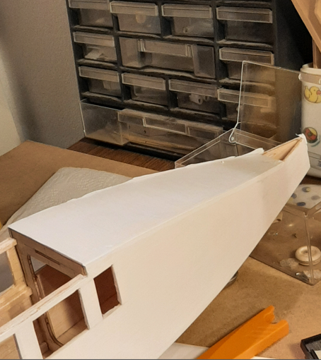

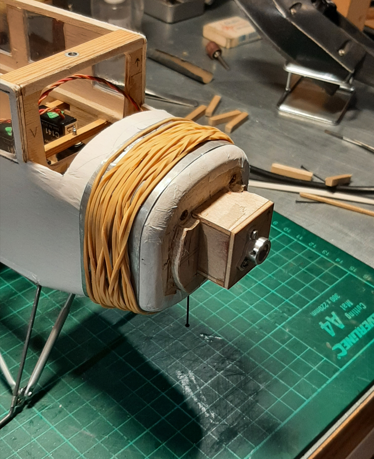

    Aan de slag met de metalen bekleding van de neus.
    Hoe gaat die er uit zien?
    Versie 1, met correcties.
    Versie 2.
    Komt goed.
    De raampjes worden er van binnenuit ingedrukt . . .
    Bekleding om de rand 'omzetten'?
    Wat een gepriegel . . .

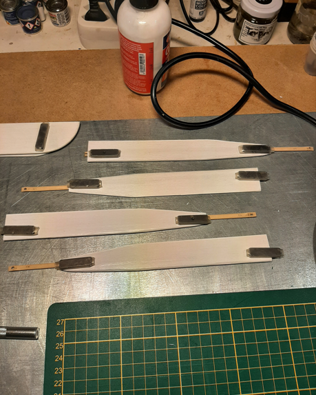

    Hoogteroeren verbonden met de 'joiner'.
    UHU Endfest.
    Verschrikkelijk . . . :mad:
    Het is niet te doen.
    Maar ja, vooruit maar.
    Wordt alles bij mekaar toch wel leuk, denk ik. :)

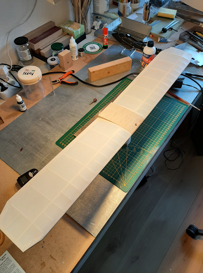

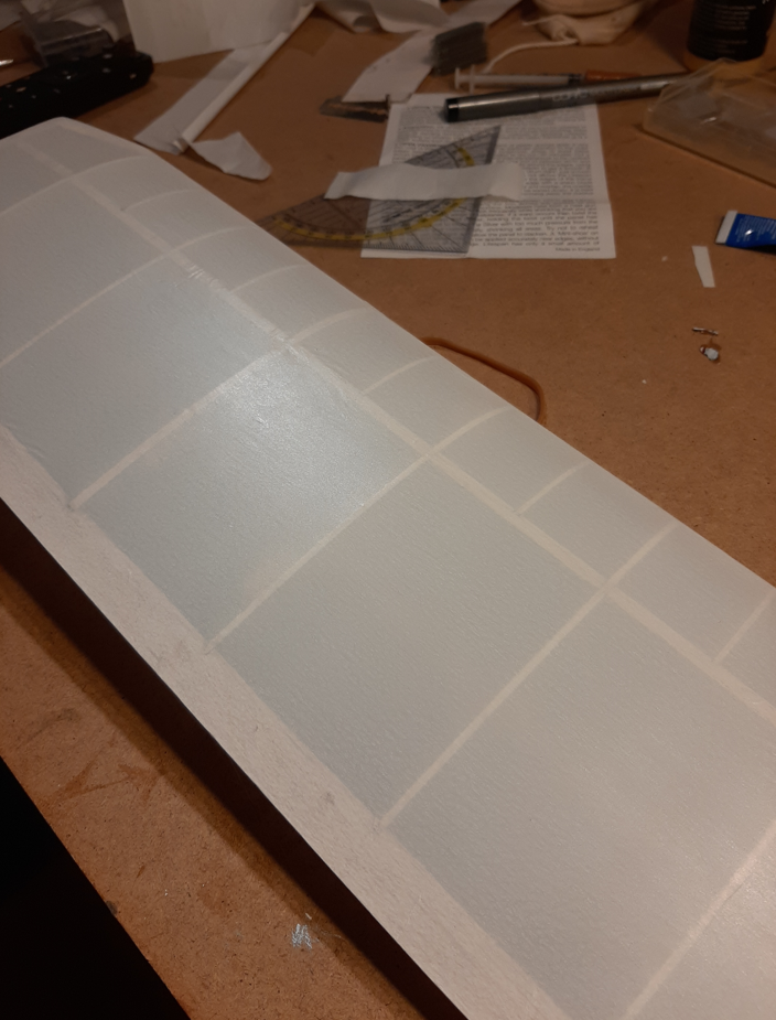

    Bekleden van de vleugel is beter gelukt dan ik verwachtte.
    Nu de onderzijde nog . . .
    jan.

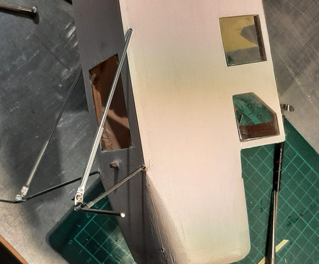

    Met van alles tegelijk en door elkaar bezig . . .
    Hier is een stukje vordering in beeld: het onderstel.
    Probeersel #2.
    Ook niet goed.
    Probeersel 3: goed genoeg.
    En . . . Ja! :)
    Niet functioneel, wel leuk. :)
    (De oplettende lezer ziet dat de raampjes er ook al in zitten.)

    Ik begon altijd met de onderzijde.
    Dan kon ik de bovenkant aan de onderkant overlappen.
    Nu heb je straks een naad richting de bovenkant

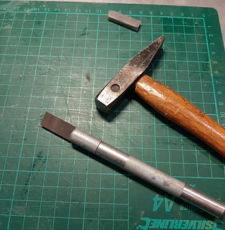

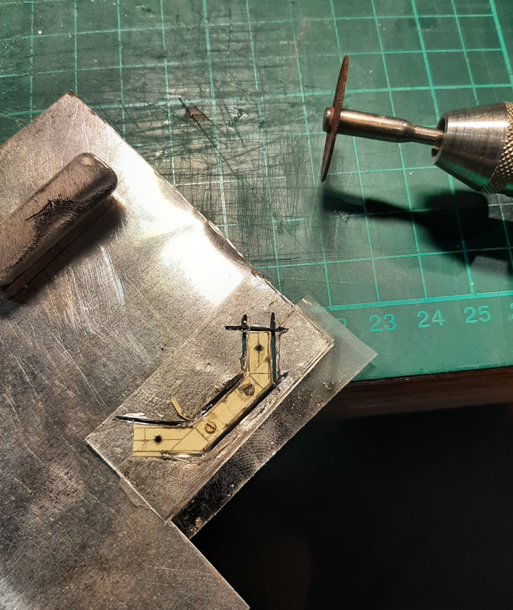

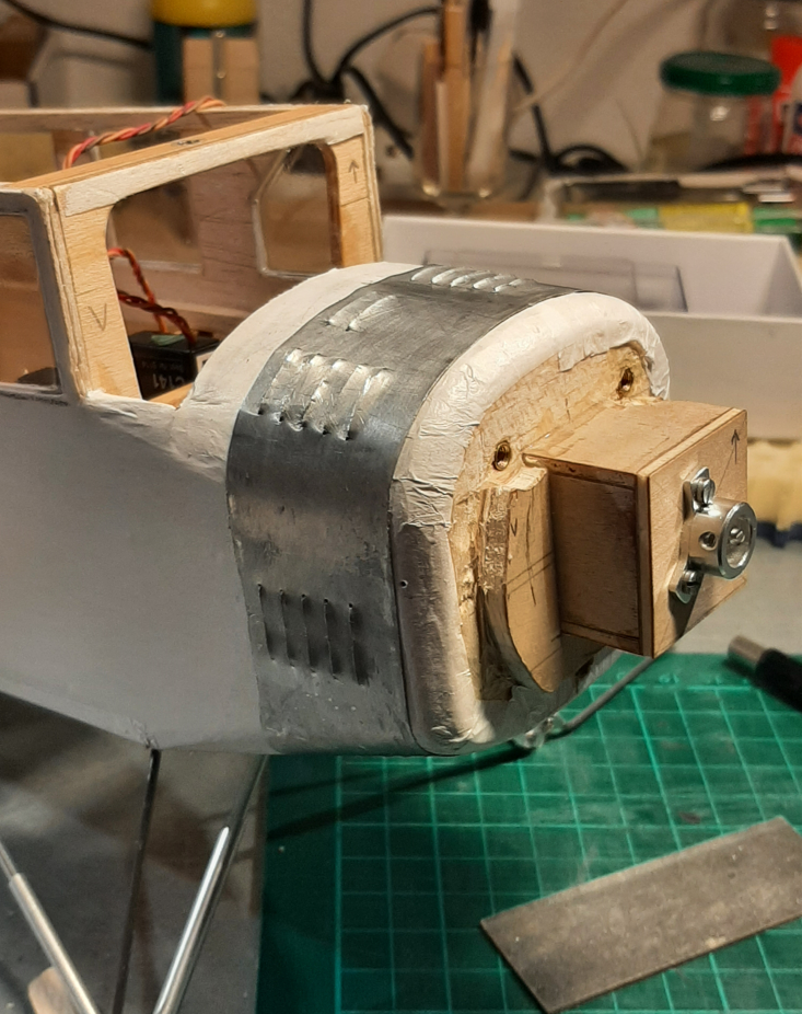

    Vandaag met de Louvres aan de slag.
    Uit Litho plaat de vorm gesneden (die lag al klaar).
    Afgetekend waar ze moeten komen.
    Aan de uiteinden gaatjes van 0,5 mm geboord: zo voorkom je dat ze gaan uitscheuren.
    Soort beiteltje heeft precies de goede breedte! :)
    Zo krijg je mooie sneetjes.
    Omdat de neus rond is het ding op iets ronds zetten:
    Even met een mini-schroevendraaiertje heen en weer et voilà.
    Dat ging eigenijk heel eenvoudig.
    Voor de verandering.
    jan.

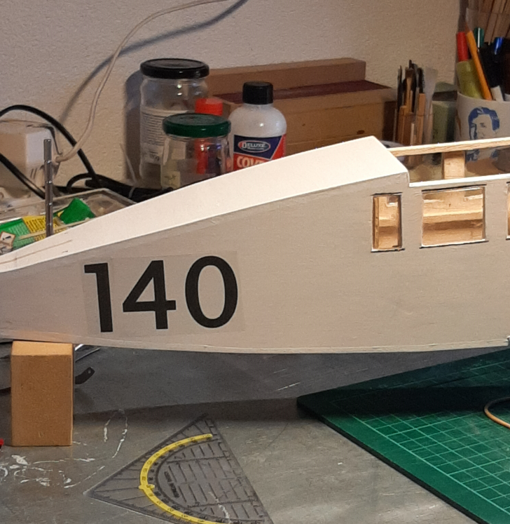

    Zal ik het aluminiumkleur laten, of toch wit verven?

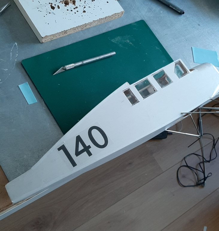

    De decals zijn geprint, en, beetje vroeg, toch een eerste aangebracht.
    De dunne versies waren uitverkocht; het is jammer dat je zo goed de drager kunt zien.
    Ik ben wel zeer tevreden over de kleur.
    Uit mijn conversatie met Ramses:
    Ik las jouw quote: "nooit zwart", waarom vind je van niet?
    Als de originele registratie zwart is, waarom dan grijs maken ipv zwart?
    Ik weet zeker dat ik dat ooit ergens gelezen heb, in een van mijn boeken over RC scale models, maar ik kan het (nog) niet terugvinden.​
    De reden is dat echt (donker-)zwart te 'hard' is op een model; het 'knalt' er van af, het wordt op een lelijke manier heel opvallend.​
    Zelfs bij die letters op het richtingsroer kun je dat al zien (wrijfletters).​
    Die '140' is donkergrijs, en ik sta er nog steeds helemaal achter.
    Die harde zwarte lijntjes rond de raampjes heb ik gelukkig nog kunnen verwijderen.
    Geen gezicht . . .
    Komt goed.

    Klopt, altijd interessant zo`n theorie, vandaar mijn vraag aan jou.
    Ik heb alleen helaas nergens een onderbouwing voor jouw theorie kunnen vinden.
    Kort daarna ben ik naar de IIFI 2023 in Nijmegen geweest.
    Zaterdag vooral de statische jurering en de modellen bewonderd, zondag de vluchten van deze kunstwerken:
    Eerste deel van de video zijn de vluchten, vanaf 26:50 minuten foto`s van de modellen.
    Er werd ook heel aandachtig naar de registraties gekeken, plaatsing op model, afmeting, fonttype, kleur, etc.
    [​IMG]
    Maar ook hier geldt zoals bij de grote schaalmodellen: als de originele registratie zwart is, dan moet dat ook zwart op het model.
    Als je de foto`s van de modellen met de zwarte registraties ziet, vind je het (quote Jan Brilman) "het 'knalt' er van af, het wordt op een lelijke manier heel opvallend." en "geen gezicht?
    [​IMG]
    [​IMG]
    Dan ben ik het daar persoonlijk niet met jou mee eens, het zijn werkelijk kunststukken zo realistisch.
    Daar gaat het om! :thumbsup:
    Je hebt ook geen intenties om aan schaal wedstrijden mee te doen, dus het gaat om jouw beleving.
    Helemaal goed dus!
    Je hebt de decals wel heel erg ruim uitgeknipt/gesneden, dus veel drager te zien inderdaad.
    Dit kan verdwijnen bij de transparante eindlaag over je model, die komt er toch nog wel over?
    Weathering en decals zijn vrij kwetsbaar, de blanke lak sluit deze mooi op.
    Wordt een leuk model, de louvres staan ook erg leuk!
    Succes met de laatste loodjes.
    Groeten, Ramses
    Laatst bewerkt: 18 nov 2023
    HansH en freekt vinden dit leuk.
