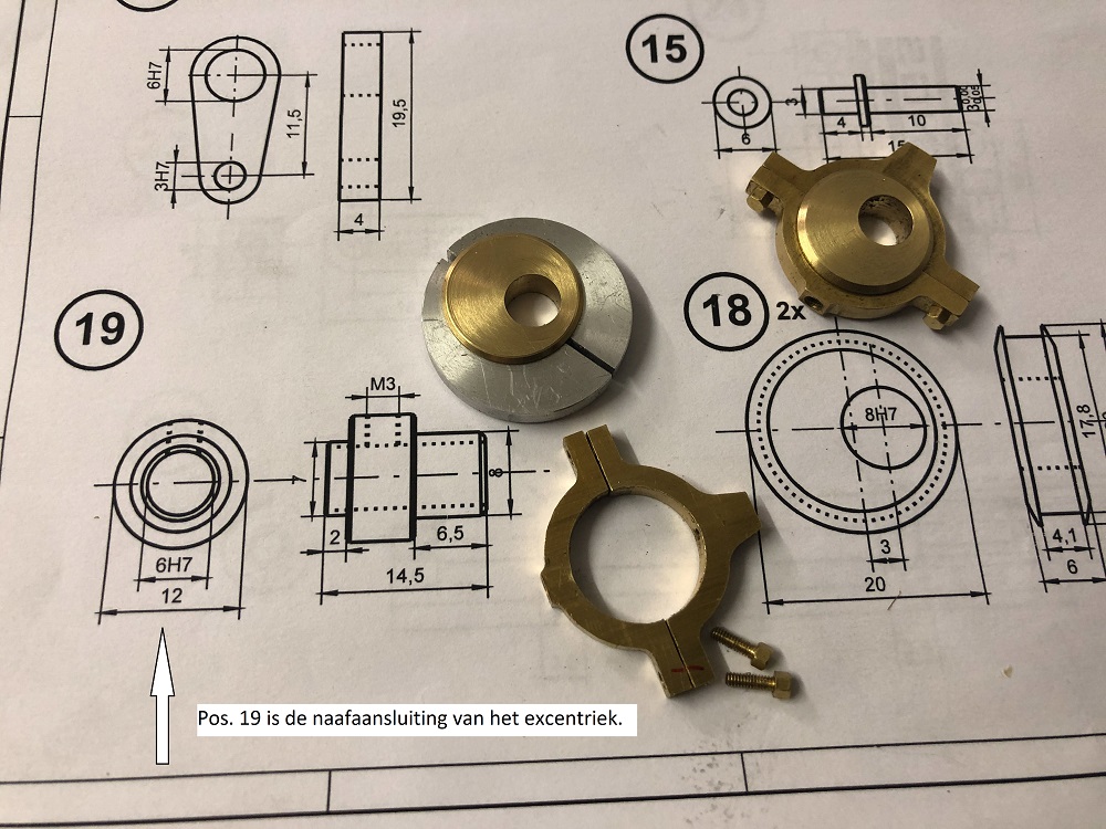

  14. EddyK
    EddyK
    7 nov 2012
    120
    Heibloem
    Excenterring gedraaid.
    Met behulp van een hulpstukje en een vlakplaat ingespannen en geboord en geruimd
    Excenter (ge-cnc'd geleverd), gaatjes geboord en M2 getapt. M3 getapt voor een oliepotje.
    Nu moet ik de Excenterbus 19 (zie foto) solderen in de Excenterring.
    Kan ik dan het beste bus 19 ondermaats boren, het geheel solderen en dan op de buitenmaat 12mm, van de bus, weer inspannen in de draaibank en dan op maat ruimen?
    Groet,

  16. EddyK
    EddyK
    7 nov 2012
    120
    Heibloem
    Het gaat om de Excenterbus 19. Ruim ik die voor of na het solderen in de Excenterring 18.
  17. Jan Walpot
    Jan Walpot verslagschrijvers
    26 okt 2007
    1.320
    Giessenburg
    Ik begrijp uit bovenstaande dat de excentriek uit 2 delen bestaat. Ik zou dan eerst solderen en dan ruimen.

  18. Gea
    Gea
    23 dec 2012
    793
    Nee sorry , nog niet mee.:oops: Wat is onderdeel nr 19 en waar ga je dat in solderen?
    Dirk
  19. Stoompomp
    Stoompomp In Memoriam
    22 jul 2017
    4.646
    HELLEVOETSLUIS
    Om te beginnen, in eerste instantie begreep ik je vraag niet.
    Maar na lang puzzelen en binnenhalen van de tekening heb ik toch een idee.
    Pos 19 is het naafdeel, waarop de excentrieknok met uitwendige spoorkrans moet worden gesoldeerd.
    De afmetingen van de diameters van de asbus Pos. 19, as ø6H7(krukas), de nok lengte 6.5mm, ø8mm en de boring in de excentriekschijf ø8H7 kloppen precies.
    De nok wordt op op Pos. 19 gesoldeerd.
    Daar je een voldrukmachine hebt met een bakschuif, staat de nok 90° voorlopend op het bovenste dode punt van de krukas.
    Voor mij, dien je, de nokhoogte gelijk houden met de plaats van de M3 stelschroef.
    Over de stelschroef. Alleen deze gebruiken met een kratereind. Een stelschroef met een punt maakt een put met een kraag/braam op de as, waardoor demonteren moeilijk wordt.
    Door de nok op Pos.19 kan je precies op de juiste plaats de opening van de stoomschuif afstellen.
    Wel een verzoek, plaats voortaan je bijlagen in een kleiner bestand.
    Hopelijk ben ik niet te laat met mijn aanvulling.
    Groet, Henk

  20. Gea
    Gea
    23 dec 2012
    793
    Aaa , nu zie ik het , als je de foto vergroot staat het stuknummer 19 er op .:stout:
    Onderdeel 19 helemaal afwerken ( ook ruimen ) en dan solderen in nr 18. Veruit het makkelijkste en met hetzelfde resultaat.
