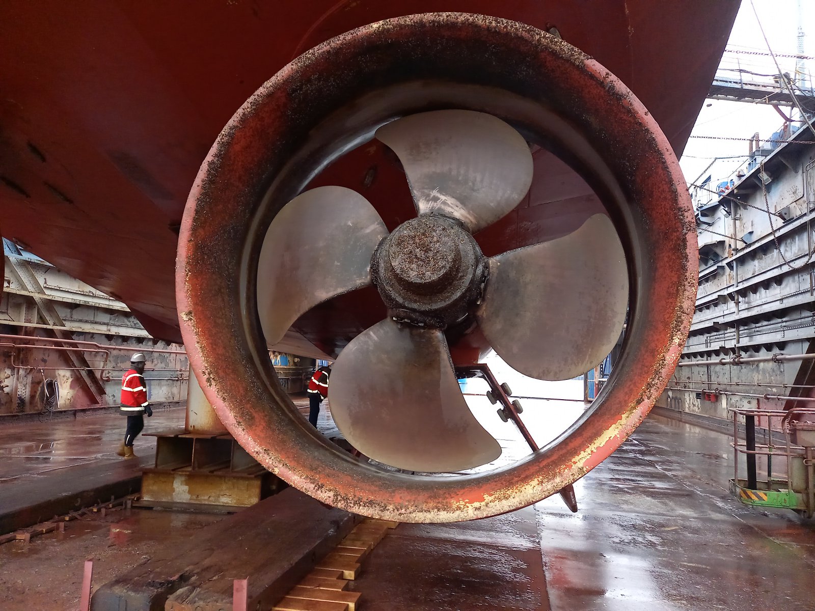

Hiervoor is het werk aan Woutertje tijdelijk stilgelegd:
We staan droog... en dit wordt in de nabije toekomst mijn vaste bootje...
Maar morgen weer met gezwinde spoed naar Friesland, volop verder met Woutertje.
Twee weken de tijd, moet gek gaan als minimaal een proefvaart zonder opbouw niet gaat lukken...
Hoho, GOED lezen, Roel, er staat gezwinde spoed...
NIET "grote"...
Hoeveel thrust of paaltrek heeft die echte schroef Bert? Gr. Klaas
Ze valt in de 80 tonner-groep, dus zo tegen de 40 ton per schroef, uit 2650 kW (ook per motor). Is niet 100% optimaal, maar dat komt omdat het verstelbare schroeven zijn, en DAT is weer een keuze omdat de brandbluspompen door de hoofdmotoren aangedreven zijn, dus die moeten de mogelijkheid hebben constant toerental te draaien zonder dat de manouvreerbaarheid daar onder lijdt.
Het is niet onze sterkste boot, maar je kunt toch behoorlijk kracht zetten met deze dame.
Bedankt voor de info Bert. In het verleden werden er op de kop van steiger 1/2 in de 6e Petr. haven trekproeven uitgevoerd tot 60 ton. Dat was voor ons de bovengrens. Dacht dat de haken uitgelegd waren op 100 ton. Gr. Klaas.
