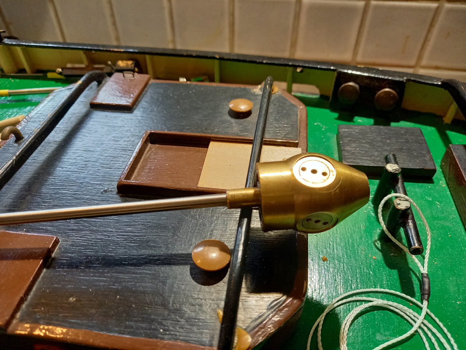

Wat roel zegt klopt wel denk, mogelijk is deze boring door mijn vader aangebracht, uit voor zorg.
Wat ik bedoel met de tweede foto is dat je een stukje rond in de schroefnaaf ziet waar het lager zit.

Jij hebt dezelfde schroeven als ik, en die zijn al HEEL erg oud. Ze waren niet goed. Maar ze zijn om te bouwen, en dan functioneren die van jou ook zoals het hoort, en zijn ze WEL draaiend te verstellen.

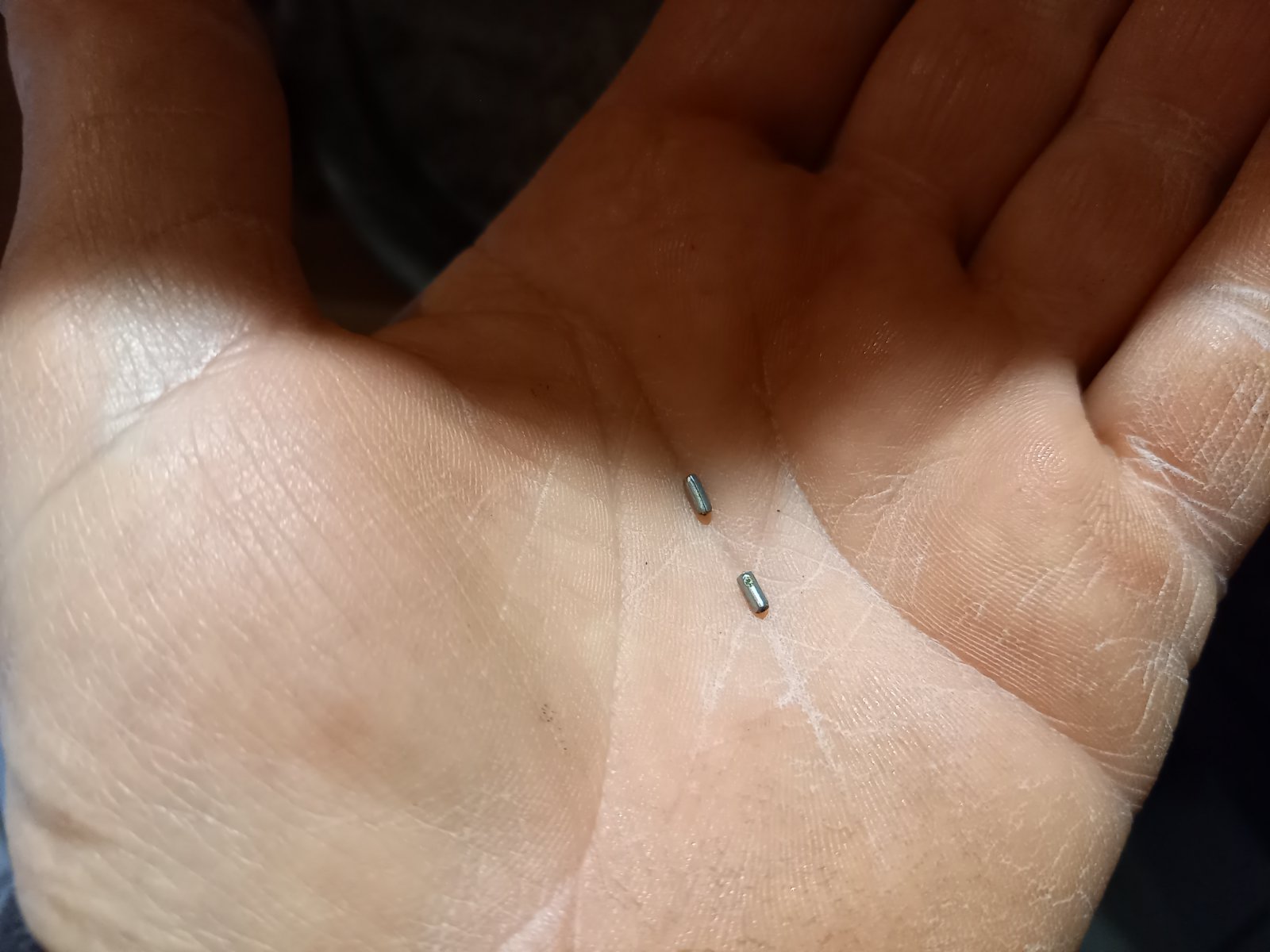

En dit. DIT...
dit was nu het hele probleem... Deze twee inimini lullige stukjes metaal waren ooit één pinnetje, wat in zijn uppie alle krachten tussen as en pitch verstel juk moesten overbrengen...
Nu eens even rustig op mijn gemakje uitpuzzelen hoe we de schroef weer terug gaam bouwen, want dat is een perspassing, dat moet wel in één keer goed...

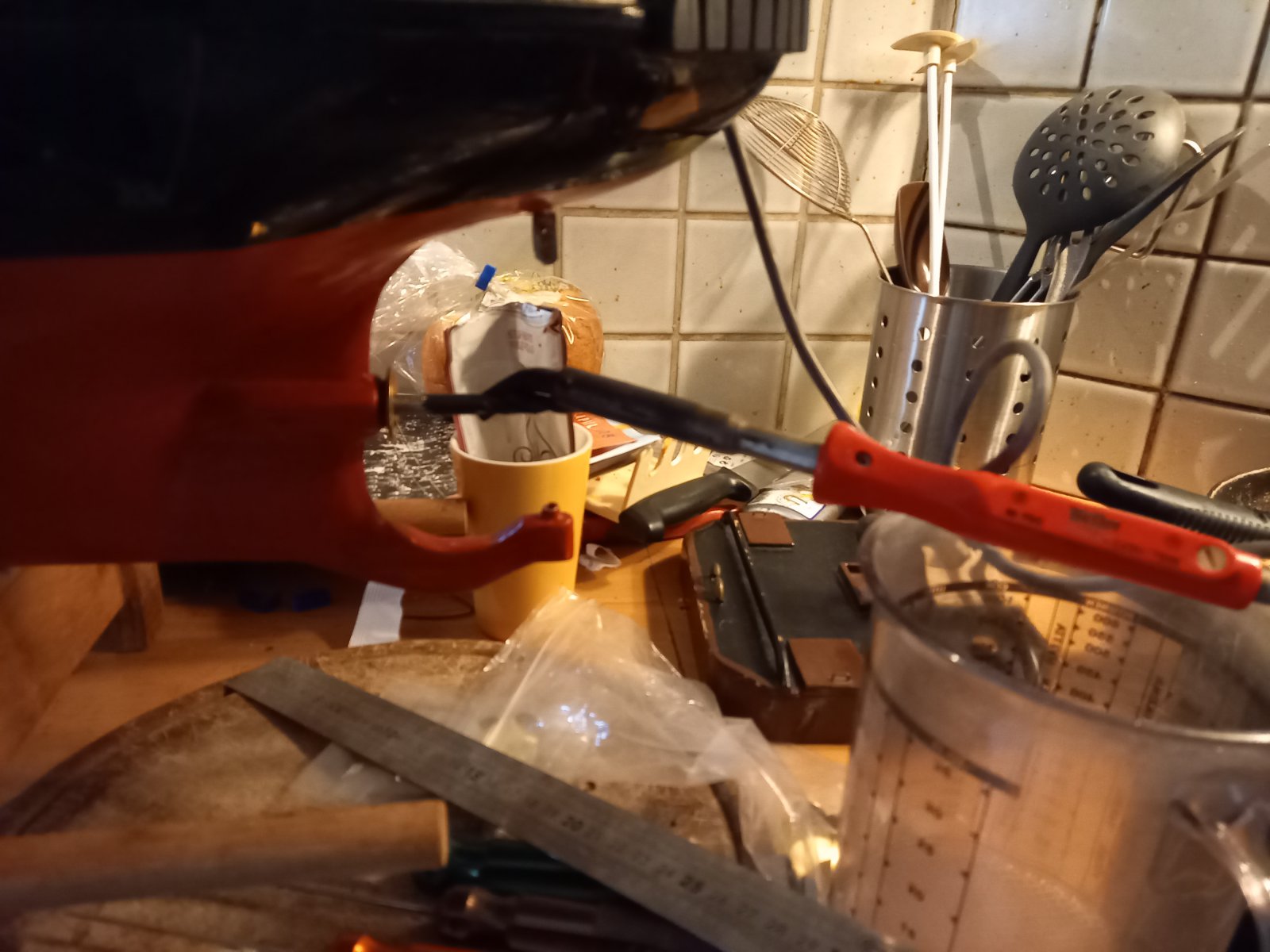

Op het moment dat ik dit schrijf, ligt de naaf met as in de vriezer, is de tunnel goed ontvet, en staat op te warmen. Maar... ook DAT moet voorzichtig, in verband met de Epoxy waarmee de tunnel vastgelijmd is. Die kan ook niet te veel hitte hebben.
Het opwarmen, heb ik de volgende oplossing voor bedacht:
Een goed passende (niet "strak") boor achterin de tunnel, en dar een 75W soldeerbout op. Soldeerbout verwarmt boor, boor verwarmt tunnel.
Gaat tot nog toe vrij rustig, na 10 minuten is de tunnel ruwweg 40 graden. Ik kijk waar het eindigt, ik stop bij 80 graden. Aangezien de vriezer -20 is, heb ik dan 100 graden temperatuurverschil.
Dan zal de passing denk ik nog steeds klemmen, maar niet heel erg strak.
Drupje Loxeal 85-21(net zoiets als Loctite, maar vrij sterk, afdichtend en spleetvullend, veel breder toepassingsgebied) op de stomp van de naaf, en dan voorzichtig en zo snel mogelijk die naaf op zijn plek tikken.
Met die Loxeal moet ik uiteraard wel oppassen dat het niet tussen de naaf en de as komt, want dan krijg je daar weer gedonder mee.

Gebroken veerstift. Die zijn hol, en dienen tot borging van niet bewegende delen. Je treft die kanjers piepklein op de carters van OS motoren, als richtend stiftje. En hield een schare aan Marx Perm motoren bijeen.
Afschuifkrachten kunnen ze geheel niet verdragen…

Nee Bas... dat is een "massieve" stift, gewoon een stukje staaldraad van 1,5 rond. Het probleem was denk ik nog niet eens die stift zelf, want dat kan nog aardig wat hebben op afschruifkracht, maar meer het feit dat er maar één zo'n pennetje in zat, en ook nog niet eens "helemaal door". Het pitch juk was in oorsprongkelijk ontwerp maar aan één kant geboord, en de as slechts half (blind gat dus). Dan krijg je dat die pen/gat verbinding ook nog eens kleine uitlijnfoutjes op moet vangen.
Toen ik de schroef nieuw uit de verpakking haalde, was er wat wiggelruimte tussen as en naaf. Die ruimte is nu min of meer helemaal weg, omdat het pitchjuk niet meer kan kantelen op de as.
Die wiggelruimte veroorzaakte ook het zware aansturen: Omdat de stelkracht niet symmetrisch op het juk overgebracht werd, maar slechts aan één kant van de as, duwde die kracht het blokje wat scheef. Nu, met de verbinding tussen as en juk volledig rondom, blijft dat juk stabieler, en loopt de boel beduidend lichter. Uiteraard, nu de naaf volgescheten is met vet loopt de boel "nogal gedempt" maar het loopt wél beter.
