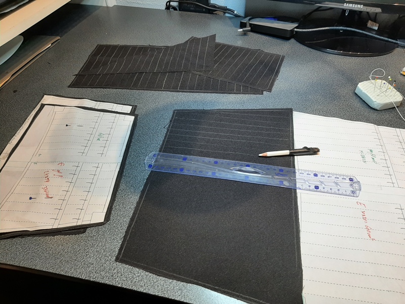

    zoals beloofd na enkele weken wat tussen tijds resultaat van het naaiwerk.
    Nadat we de papieren zeilen op maat hebben gemaakt konden we deze overzetten op onze zeildoek.
    met een wit potloodje netjes de buitenkanten overgetekend en een zoom van +0.5cm.
    Hierna de 6 resterende zeilen uitgeknipt en de stof banen hierop overgenomen met het witte potloodje. 88 (1).jpg

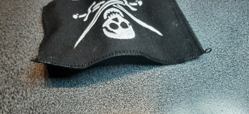

    waar ik niet zo tevreden over was, de mooie vlag die ik geschilderd heb en met houtlijm de juiste kronkels had gegeven voldeed niet aan de verwachtingen.
    ze plooide namelijk onder haar eigen gewicht terug naar beneden ipv strak te blijven wapperen.
    Ik had aan de kant van de mast reeds een messing draadje in de zoom gedaan om ze makkelijk aan de vlaggenstok te kunnen bevestigen zo dat ze nog vrij kan draaien met de echte wind.
    Nu dus ook aan de bovenzijde een messing draadje bij aangenaaid zodat ze ook zonder wind netjes blijft wapperen zoals een echte piraten vlag beaamd.

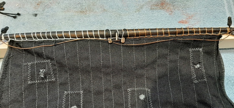

    eenmaal het zeil aan de ra en het touw de juiste kleur had gekregen ben ik ze per 2 wat gaan bollen met behulp van verdunde textiel lijm, deze x dus geen houtlijm, waarom ????? omdat het er nog stond te staan en de bus houtlijm bijna leeg was. Het resultaat, volgens mij geen verschil als er al verschil van lijm is want het zag,voelde en verwerkte net hetzelfde.
    Dat het bollen een bezigheid was van 2 per 24 uur gaf het wat tijd om verder na te denken en experimenteren met andere zaken.
    belangrijk voor mij is om een manier te vinden om alle zeilen op een makkelijke manier te koppelen en ontkoppelen van het touwwerk.
    Eenmaal het schip op het droge is het zeer belangrijk dat de zeilen vrij kunnen wapperen in de wind tenzij je natuurlijk over de tafel en gras wil gaan zeilen :(

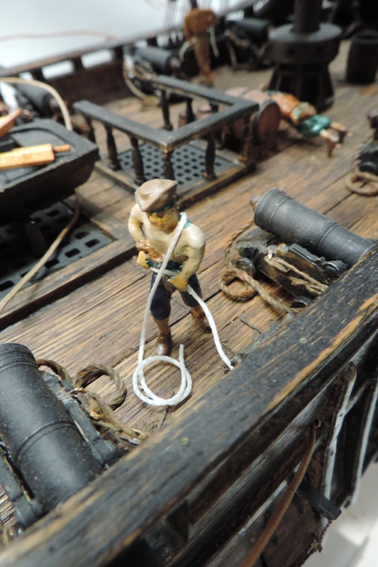

    Ondertussen nog enkel zeilen te bollen en besloot ik om de bemanning maar eens op appel te roepen om te zien of die theorie ook overeen stemde met de praktijk.
    Besluit, voor mij is het in orde, al denk ik er nog ergens eentje te maken die in het wand kan hangen want die mis ik eigenlijk wel.

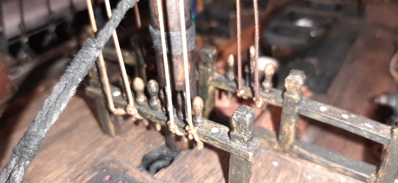

    Het touwwerk leverde leverde opnieuw problemen ook al had ik hier al veel tijd aan besteed merkte ik nog maar eens dat verschillende touwen die langs de mast liepen de ra verhinderde om vrij te draaien.
    Uiteindelijk dus besloten om enkel de touwen die echt star moeten zijn omdat ze een functie hebben te behouden en alle andere te vervangen door elastische koord.
    Als ik het gaatje in de blokken wat groter boor kan ik hierin de overgang maken zonder dat het opvalt.
    Het is natuurlijk wel belangrijk dat het kleurverschil gering is, de dikte kan ik ondervangen door wat meer spanning om de elastische koord te zetten waardoor ze vanzelf wat slanker wordt :yes:

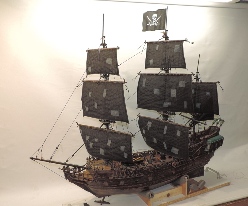

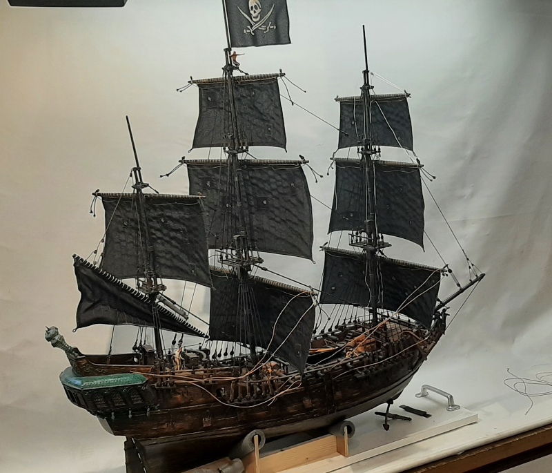

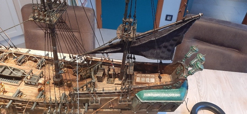

    Zo snel ben ik nog nooit geweest om er een vervolg aan te breien........
    De stand van zaken op dit moment.
    Ik ga alvast touwtjes beginnen knopen vanaf nu,
    tot later, Marc

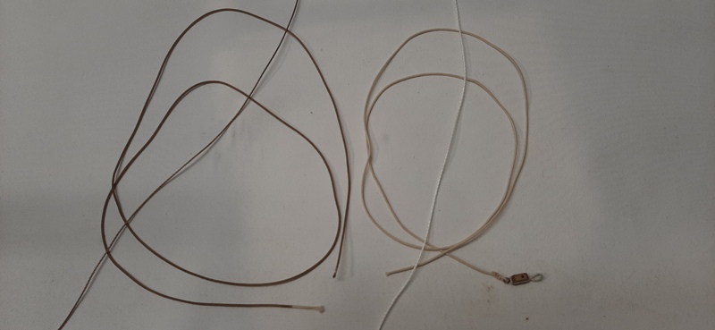

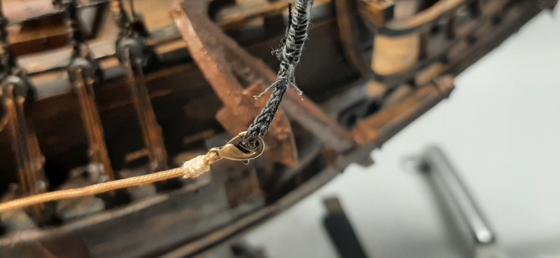

    Ik ben gestart om een reeks elastische koord op maat te maken, een lusje er aan voor rond de korvijn nagel en een kleurtje er op.

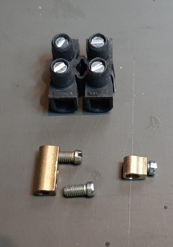

    Daarna was het de beurt om de tegenhouders voor de ra's te maken. Deze heb ik uit messing kroonsteentjes gemaakt door ze te halveren en daarna nog wat kleinenr te vijlen.
    Het schroefje heb ik ook maar meteen ingekort daar het anders er ver uit steken en een belemmering gaat vormen voor het draaien van de ra.

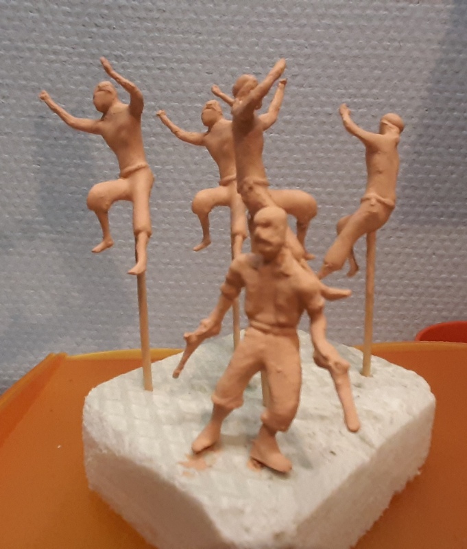

    Ondertussen nog wat aan de pc gezeten en de 3D printer aan het werk gezet om nog wat bemanning te ronselen in een duister hoekje.
    ze zien er nog wel net gewassen varkentjes uit maar dat veranderd onder de vakantie wel.

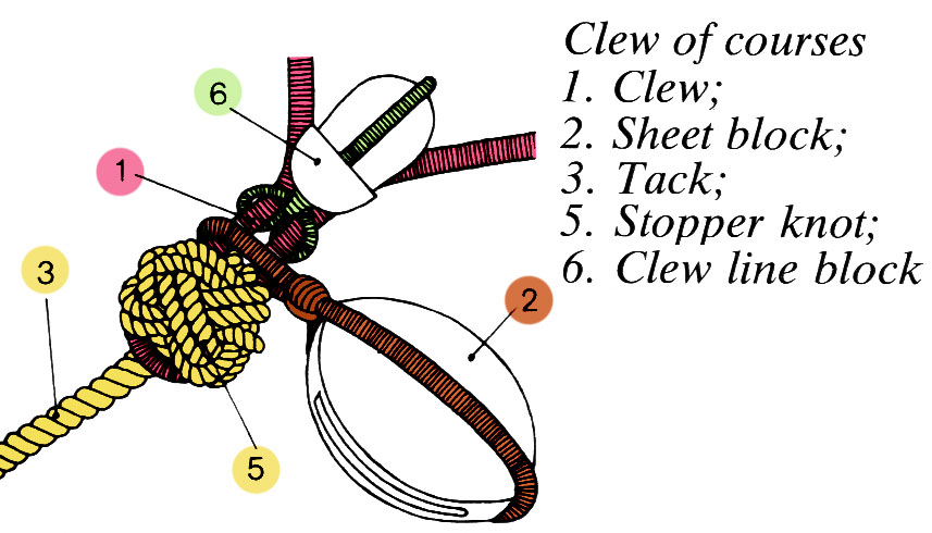

    Wat betreft de katrollen als ik je goed begrijp.
    Je heb op de marsera de katrollen (vioolblokken) geplaatst. Die horen op de onderste ra. Op de marsera komen gewone enkelblokken. De schoten van het bramzeil doen dan tevens dienst als toppenant van het marszeil.
    ook zie ik dat je de geitouwen vanuit het zeil laat starten (op de schoothoorn) dit dient vanaf de ra te lopen naar een blok aan de schoothoorn en dan naar het blok op de ra.
    1 is het geitouw

    Stephan, bedankt om even mee te denken, maar even zoeken in mijn documentatie levert eveneens het juiste antwoord.
    Zoals u kan merken worden bij de topzeilen volgens mijn geraadpleegd naslagwerk de geitouwen enkel uitgevoerd.
    Ik merk nu ook dat er een blok te weinig hangt aan mijn ra om met de sheet naar beneden te geraken
    Ik ga dus wat kunst en vliegwerk moeten gaan uitvoeren om dat recht te zetten.

    Ik zie dat je het boek van Peterson geraadpleegd hebt. Hou er dan wel rekening mee dat de afbeelding die jij raadpleegde om een ander type schip gaat uit een andere tijd en om Engelse tuigage. Dit kun je goed zien aan het vioolblok. Daar is in de tekening van Peterson een samengesteld blok voor gebruikt.
    Jouw schip heeft een 17de eeuwse continentale tuigage.
    Maar goed het was maar een advies van mij.

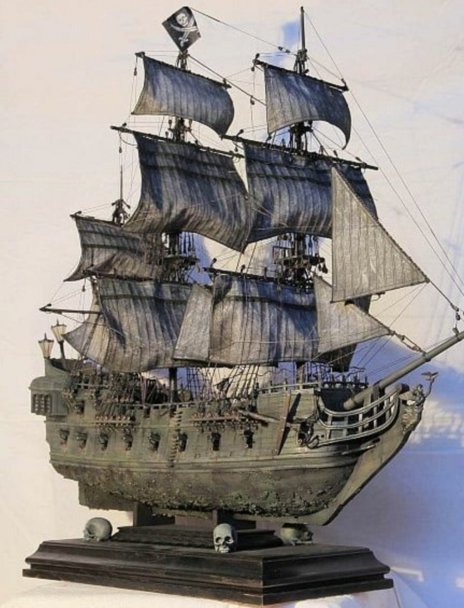

    Ik vond toevallig onderstaande afbeelding nog voor je Marc. Ik vond hem best mooi en dacht ik plaats hem voor je ter inspiratie voor je eigen model. (Mocht je nog inspiratie nodig hebben natuurlijk;))
