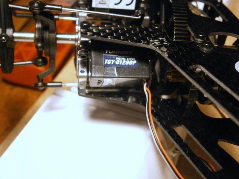

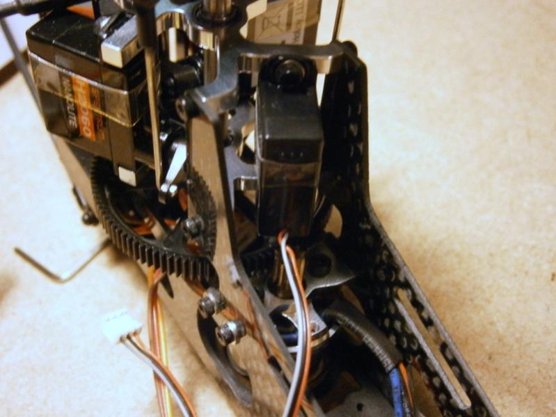

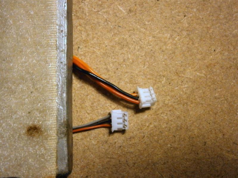

    Breuk is geen overlijden hoor :D zo weten we direct de zwakke punten . De servo's da is bij een grote ook delicaat bij crash en de TT wel dat is eigen aan de 180 cfx maar de tandwielen daarentegen niets aan . Dat was bij de 130 wel iets anders . Ik heb net 1 servo vervangen door de HK servo , past in frame zonder aanpassingen , polariteit is zelfde als origineel . Om aan de ontvanger te geraken dat is andere koek . Ben er nog niet aan uit . [​IMG] [​IMG] [​IMG] Waarschijnlijk achterste servo eruit en zo ...

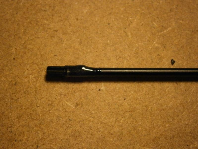

    Dus ik heb 2 servo's met tanden af en daar zijn reeds nieuwe tandwielen voor besteld . Naar het schijnt zelfde als een Walkera servo en de TT heb ik kunnen lijmen met 2 componenten lijm . [​IMG] Zien of hij het houdt , servo's van HK ook nog af te wachten . We sleutelen verder . :pim: Hier wat foto's

    2 verschillende merken servo's op de swash? Dat is vragen om problemen...

    Tja het werkt niet ook . Heeft te maken met iets apart aan spektrum servo's . Enfin was poging waard en ondertussen 2 stock servo's gevonden in NL :D De gelijmde TT daarentegen houdt wel (voorlopig, nog niet kunnen vliegen ) 8O

    Zo, ik heb de 1e crash met de 180 erop zitten. Ook bij mij is 1 van de uiteinden v/d TT gebroken.
    TT uiteinde gebroken ..en na het lijmen
    Verder is een pootje v/d landing gear gebroken, vlak naast het frame in de bocht. Ook deze is gelijmd.

    Problemen gaan verder , heb de 2 turnigy servo's eruit genomen . Ik wacht nog op de 2 nieuwe stock servo's . Wou de rest eens doen gaan en de rudder servo reageert niet meer . :confused: Als ik hem in een ander kanaal op de ontvanger steek dan weer wel ? Ontvanger zit wel los nu .
