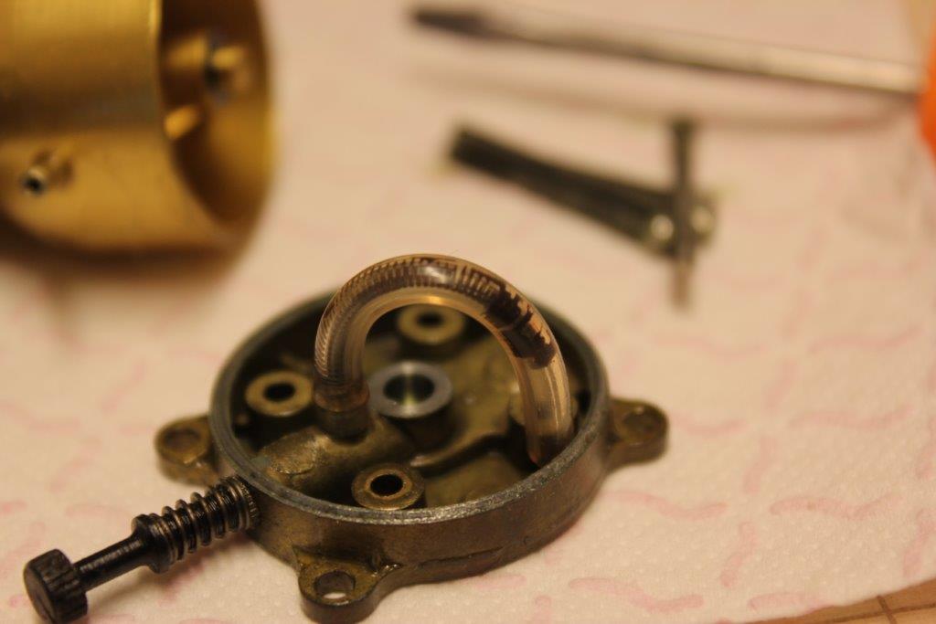

    Vandaag toch maar even de Cox eraf en gedemonteerd en jahoor daar is de boosdoener een flinke verstopping.
    Balen maar we hebben een oorzaak waardoor die rotzak niet wilde lopen.
    Even lekker uitgespoeld , veertje lekker schoongemaakt en man wat een troep kwam der uit.
    Slangetje keihard dus ook vernieuwd en het ging zo lekker.
    Weer samenbouwen en hop slangetje schiet uit me vingers en flits daar gaat het veertje.
