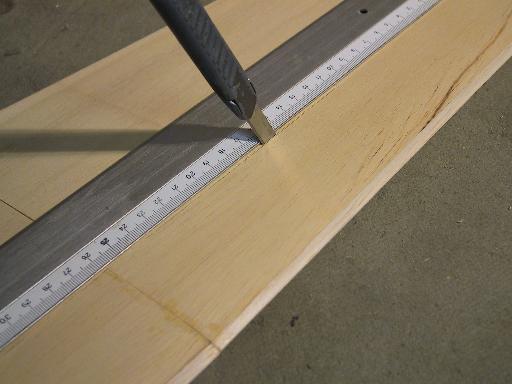

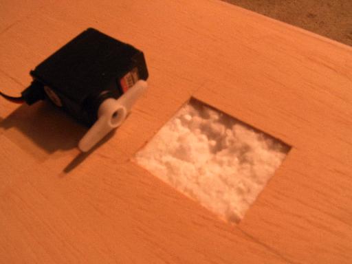

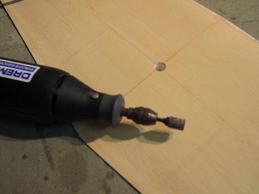

    Vanavond weer wat zitten bouwen aan de Blizzard. :)

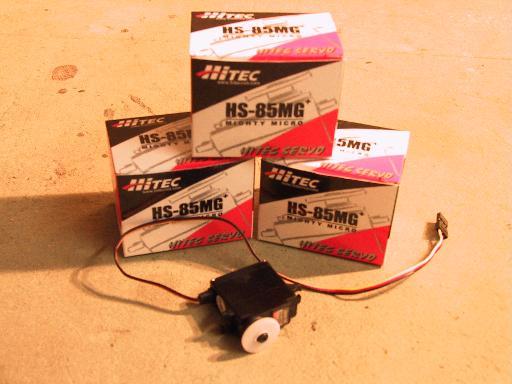

    3x Hitec HS-85MG voor de Blizzard.

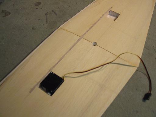

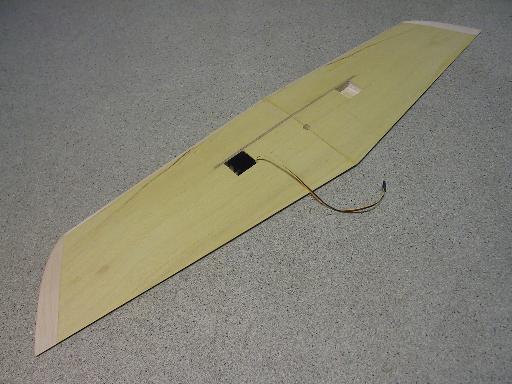

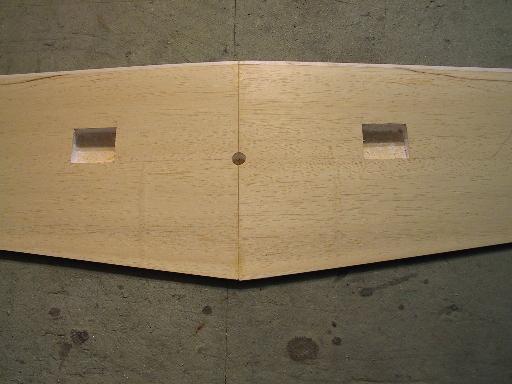

    Gaatje gemaakt voor de bekabeling. De juiste plek heb ik al aangegeven voordat beide vleugelhelften tegen elkaar werden gelijmd. Er is namelijk al een kabelgootje voorbereid af-'fabriek'. Hierdoor is het later makkelijk om de servo bedrading naar het midden te geleiden.
    Gat voor de servo's uitgesneden. Bevestigingspunten van de servo gezaagd zodat hij minder ruimte inneemt.
    Beide gaten voor de servo's zijn klaar.

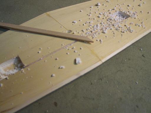

    Vleugelligger insnijden.
    Overige piepschuim verwijderen met een geïmproviseerde ruimer. :)
    Vleugelligger erin gelijmd.
    Detailfoto.

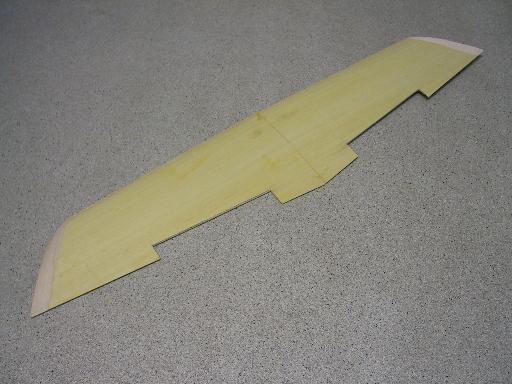

    Zoals je hieronder ziet Peter, heb ik de roeren origineel gelaten. Weet niet wat ik me voor moet stellen bij deze respons, maar dat merken we gauw genoeg. Als ik het te traag vind dan pas ik dat bij de Stiletto tzt wel aan. :) Heb G4 gekocht en ben inmiddels ook voorzien van voldoende 25 grams glasmat om het geheel in te dekken.
    De roeren uitgesneden.
