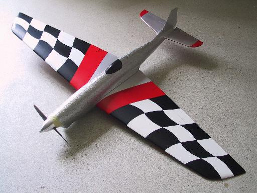

    Inmiddels begonnen met het aftekenen en afplakken van de checked flag. Denk dat ik voor design A ga.

    Inmiddels begonnen met het spuiten. Dit heb ik gewoon buiten na een regenbui gedaan, dan is alle stof toch immers uit de lucht. :) Heb er nu 2 dunne lagen groen op zitten. Deze wordt uiteindelijk afgelakt met een 2K blanke lak.

    Ziet er snel uit, wat moet de snelheid ongeveer worden?

    De Blizzard is sneller dan de Serval. Deze haalt zonder de Hatori op zijn rug 212km/h (doppler meting). Met Hatori is hij nog sneller. En de Blizzard voelt veel sneller aan, en gaat volgens mij ook harder. Dus een voorzichtige schatting: 225km/h moet hij wel kunnen halen.
    Als hij weer strak in de lak zit zal ik hem eens klokken. Heb slechts 1x gevlogen met de Blizzard, en die keer was spannend zat wegens slecht zichtbare kleuren. Vandaar het groen. ;)

    Het tape is inmiddels verwijderd. Het eindresultaat (wordt wat minder mooi door de JPG compressie) zonder blanke lak:

    De MVVS heb ik inmiddels weer afgevoerd. Met de cilinderbus hoger en de timing scherper werd de afstelling wel erg kritisch. En door deze wijziging vrat de motor ook gloeipluggen. Net iets te krap en ik kon weer een paar euro uitgeven. ;) De standaard setup loopt ook hard zat, dus vandaar deze beslissing. Vanmiddag even laten lopen en hij gaat weer als een beest. Binnenkort de tweede vlucht (je leest het goed :eek: ) van de Blizzard.
    En even het eindresultaat in de 2K blanke lak:
