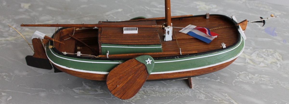

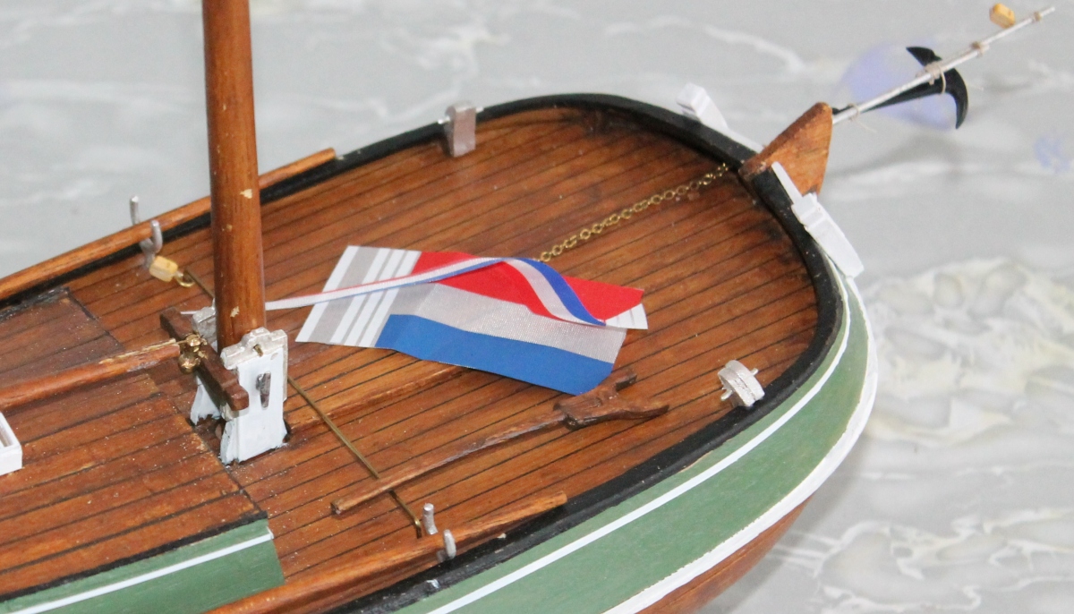

    Update 7
    Langs de kajuit heb ik hetzelfde lijnenpatroon aangebracht als op de boeier..
    Verder het bovenlicht geplaatst,
    Boegspriet aangebracht,
    Roer opgehangen,
    Mast geplaatst,
    Zwaarden gemaakt en opgehangen en twee takels ervoor aangebracht,
    Aantal kikkers aangebracht.
    Kortom de romp is klaar. Nu de tuigage nog.
    Foto: Overzicht.
    Enkele detail opnamen:
    Wordt vervolgd.

  7. Stephan Kertész
    8.063
    Ik vind het een alleraardigst schipje geworden. Erg mooi.
    vraagje, werden de ankers zo bevestigd? Heb geen idee hoe dit bij dit soort schepen zit. Lijkt me alleen niet handig als hij losgemaakt werd van die stok
    janzwart vindt dit leuk.

    Ik heb het niet in het echt gezien of op foto's. Dit is wat de bouwbeschrijving aangeeft.

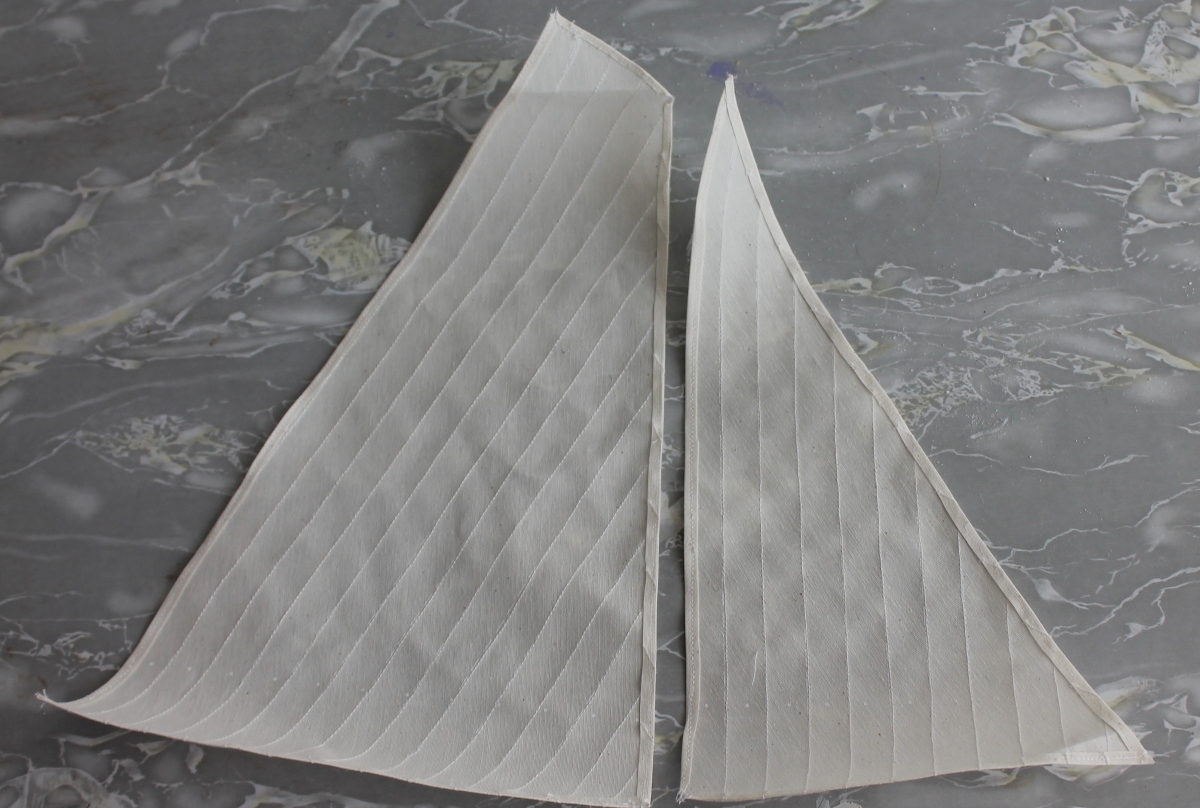

    Update 8
    Een nieuwe techniek uitgeprobeerd. Naaien op een echte naaimachine.
    Dat leverde na een dag etteren twee zeiltjes op.
    Wordt vervolgd

    Aandachtspuntje Jan:
    De banen die je met het doorstikken van de stof gemaakt hebt zijn eigenlijk repen stof van ca. 60 - 70 cm breedte (in het echt) die aan elkaar genaaid worden.
    De weefrichting van de stof moet daarmee in dezelfde richting als deze banen lopen. Als ik nu goed kijk is dat niet het geval.

    Hans, je hebt helemaal gelijk en ik heb het ook gezien. Maar Billing boats had de zeilen al op het doek getekend met witte stippelstrepen als naad. Daar heb ik overheen genaaid. Als ik dan niet zou doen had ik een ruitjespatroon gehad. Dat vind ik nog erger.
