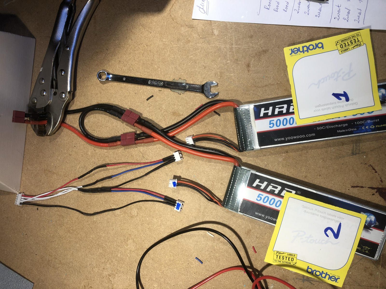

    Iets anders; als je de lipo's in serie gebruikt (als een 4S) dan moet je ze zo ook laden, in serie, met de lader op de 4S stand.
    Hiervoor heb je wél een balancer board nodig, waar je de beide balance stekkers in plugt, zodat de lader alle cellen kan monitoren tijdens het laden.

    Wat betreft het in serie laden, dat is te gevaarlijk, als je niet weet wat je doet.
    Niet het varen met in serie geschakelde lipo's (heb je daar al een kabel voor?), maar het laden.
    Als je ze alleen samen in serie in de Boesch gebruikt, dan zou je ook een parallel bordje kunnen nemen, dan weet je na afloop van het laden zeker dat beide lipo's even vol zijn:

    Ik laad mijn 2x 2S 8000mAh packs inderdaad zoals Jan zegt als een 4S pakket.
    Dit heb ik bewust niet gezegd omdat dit erg gevaarlijk kan zijn als je een fout maakt. En dat gaat heel gemakkelijk helaas. Zo heb ik al een lader kunnen afschrijven...
    In principe kun je beide lipo's los laden. Dus op 2S. Belangrijk is dat de eindspanning heel dicht bij elkaar ligt van beide accu's. En daar zit het lastige. 0,5V verschil kan al teveel zijn. Zodra je de twee lipo's aansluit op je Esc. willen de twee lipo's nivelleren. Dit kan dan met hoge stromen gepaard gaan.
    Meestal gaat dit wel goed, maar een fout zit altijd in een klein hoekje.
    Wat ik gedaan heb is twee balanceerkabels voor 2S aan een 4S balanceerkabel gesoldeerd op de juiste wijze. Vervolgens heb ik die aangesloten op beide lipo's, en met tape de balanceerstekkers geborgd (mijn lader is stuk gegaan toen per ongeluk beide balanceerstekkers los waren gegaan, en in een onbewaakt moment omgewisseld aangesloten had...
    Ik zag het direct, maar lader was al beschadigd.
    Te voorkomen door de lipo's aan elkaar op te bergen, hetgeen ik ook doe. Nooit gaan ze meer los van elkaar. En dat werkt goed.

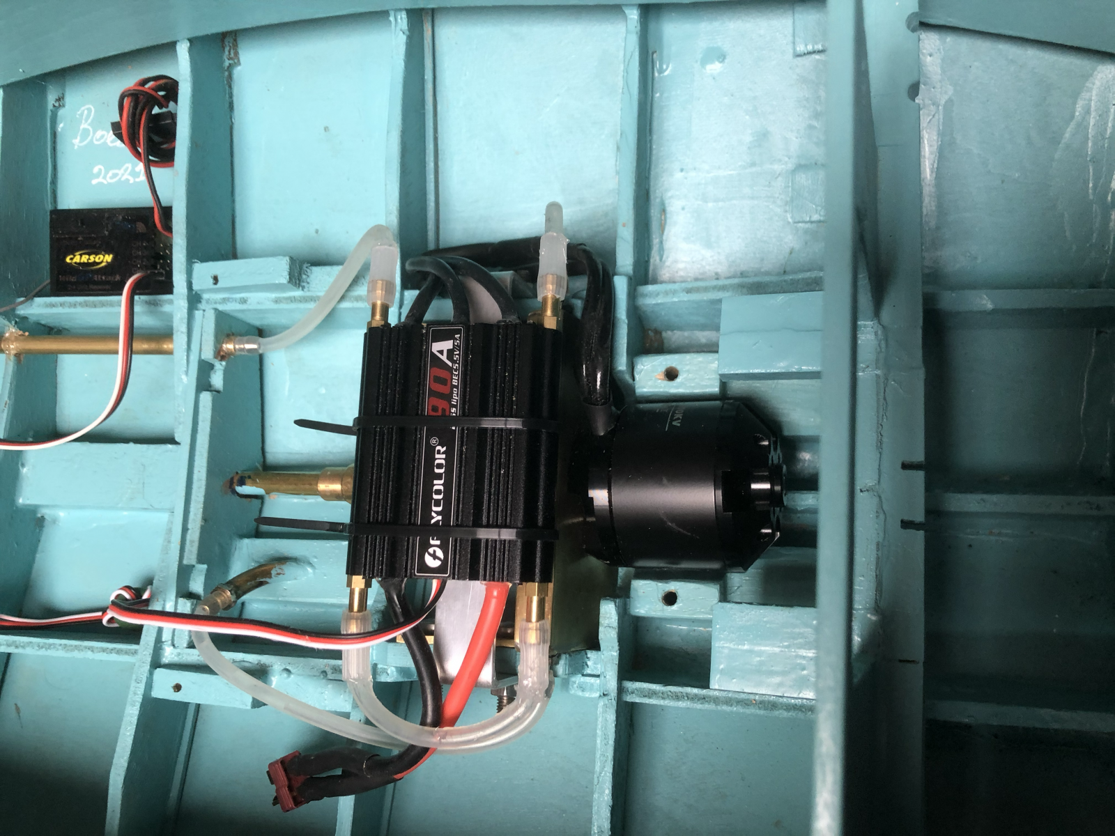

    Heren goedemiddag,
    Ik ben nav het bezoek van Unusual bezig met het solderen van de kabels. Ik zal ze , voordat ik ze aansluit, even laten zien zodat er controle kan plaatsvinden….

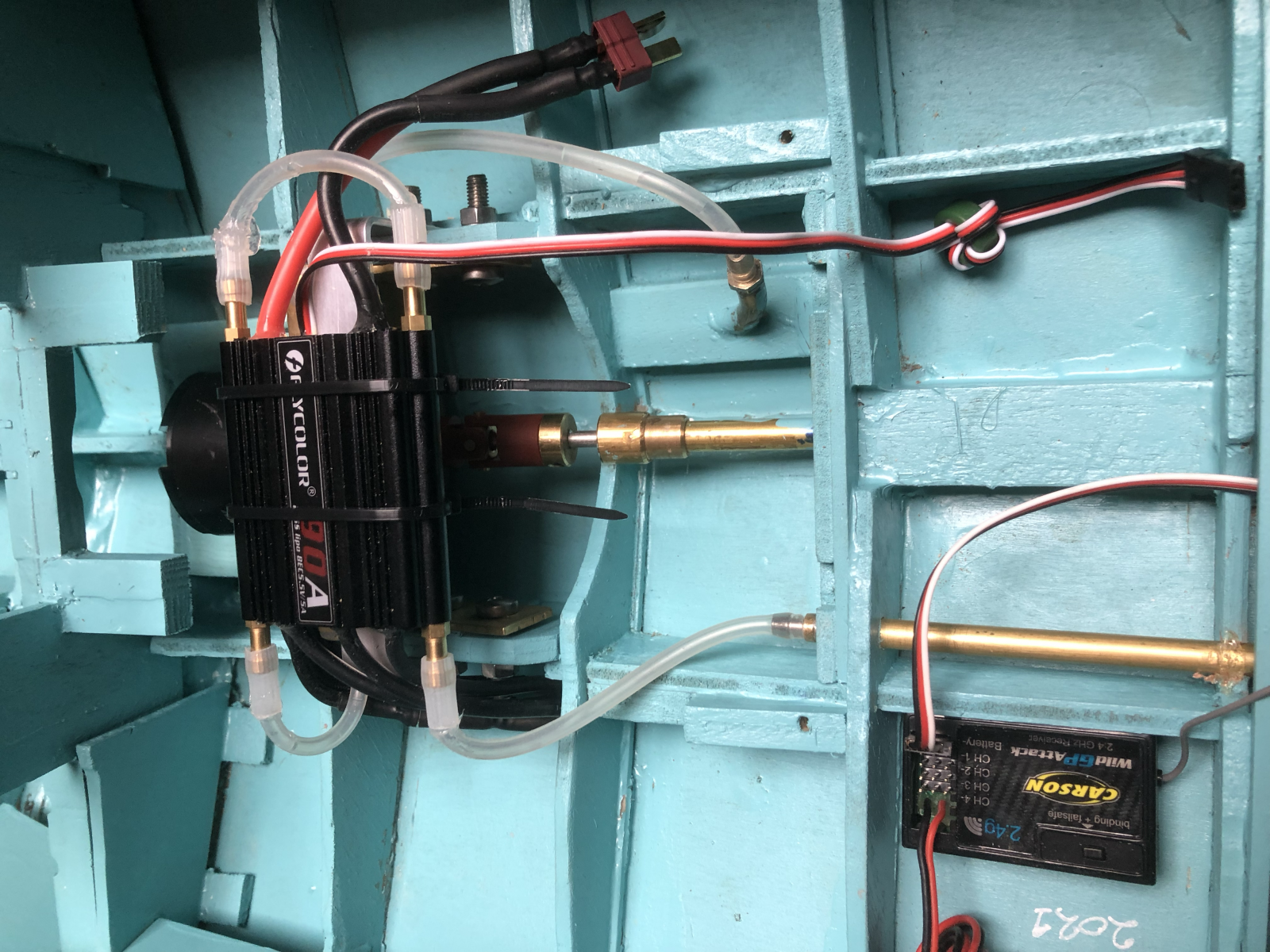

    Ik ben nu de programmeerkaart van flycolor aan het lezen. Ik begrijp hoe je hem aansluit.
    Hoe zal ik de parameters instellen?
    Bijv low voltage Protection en Timing set.
    Is mij volkomen onduidelijk.
    De punten 1,2 en 4 , daar kan ik me iets bij voorstellen.
    Wellicht kunnen jullie mij punt 3 en 5 verklaren?
    Alvast dank, wat zou ik moeten doen zonder jullie hulp!
    Erik

    1. Vooruit en achteruit
    2. Welke kant je propeller op moet draaien
    3. LVP (ook wel LVC genoemd) 6. 3,4V
    4. Op de standaard laten staan
    5. Op de standaard laten staan
    De standaard waarde zijn de grijze cellen in de tabel (rechtsboven)
    Bekijk bijlage FlyColor_boat_ESC.pdf

    Waarschijnlijk komt het wel goed met de 15° timing van je buitenloper, je zou nog kunnen testen met een hogere timing om te zien of dat nog meer rendement oplevert, houdt hierbij wel de warmteontwikkeling in de gaten, 'elk voordeel heb ze nadeel'...

    Heren, erg bedankt voor jullie steun. Ik was ( en ben nog een beetje) angstig om de kabeltjes voor de lipos te solderen endante sluiten.Met hulp van Unusual is gelukt!!
    Hij heeft mij met raad en daad bijgestaan. Dank nogmaals.
    IK ben ook bezig geweest met de tasjes. Ik heb er kleine vlakjes aan gevijld. De aansluiting zit als een huis. tevens de waterkoeling op de ESC aangesloten en de ESC gemonteerd met tiewraps boven de motor, zodat dadelijk de motorkap er overheen past.Ik ga de komende dagen even naar het buitenland. Daarna zal ik de ESC gaan programmeren en de lipos op een plaats onder het achterdek monteren. ( ik weet nog niet hoe).
    Het bootje gaat nu ergens op lijken en ik ben benieuwd hoe hij gaat varen. Ik ben een mooi weer vaarder.... tempImagenh3bqF.png tempImage1z328V.png tempImageRvEFT8.png tempImageOQxoTx.png tempImageQVsZqz.png

    Wat bedoel je met tasjes?
    Een proefvaart kan in principe zonder interieur. Kun je ook nog eenvoudig spelen met het zwaartepunt door de lipo's te verplaatsen. Dan kun je hiermee rekening houden straks met het interieur.

    De tasjes zijn asjes. Daar heb ik de vlakke stukjes aan gevijld. Ik wacht nu op rustig weer....

    Nu zo vastzetten met de koppeling dat het geheel heel soepel loopt. De schroef zal de schroefas door de stuwkracht naar binnen willen drukken.
    Houdt rekening met wat noodzakelijke speling. De lagers van de motor hebben altijd wat speling nl, dan moet de schroef niet tegen het einde van de schroefbuis aan lopen.

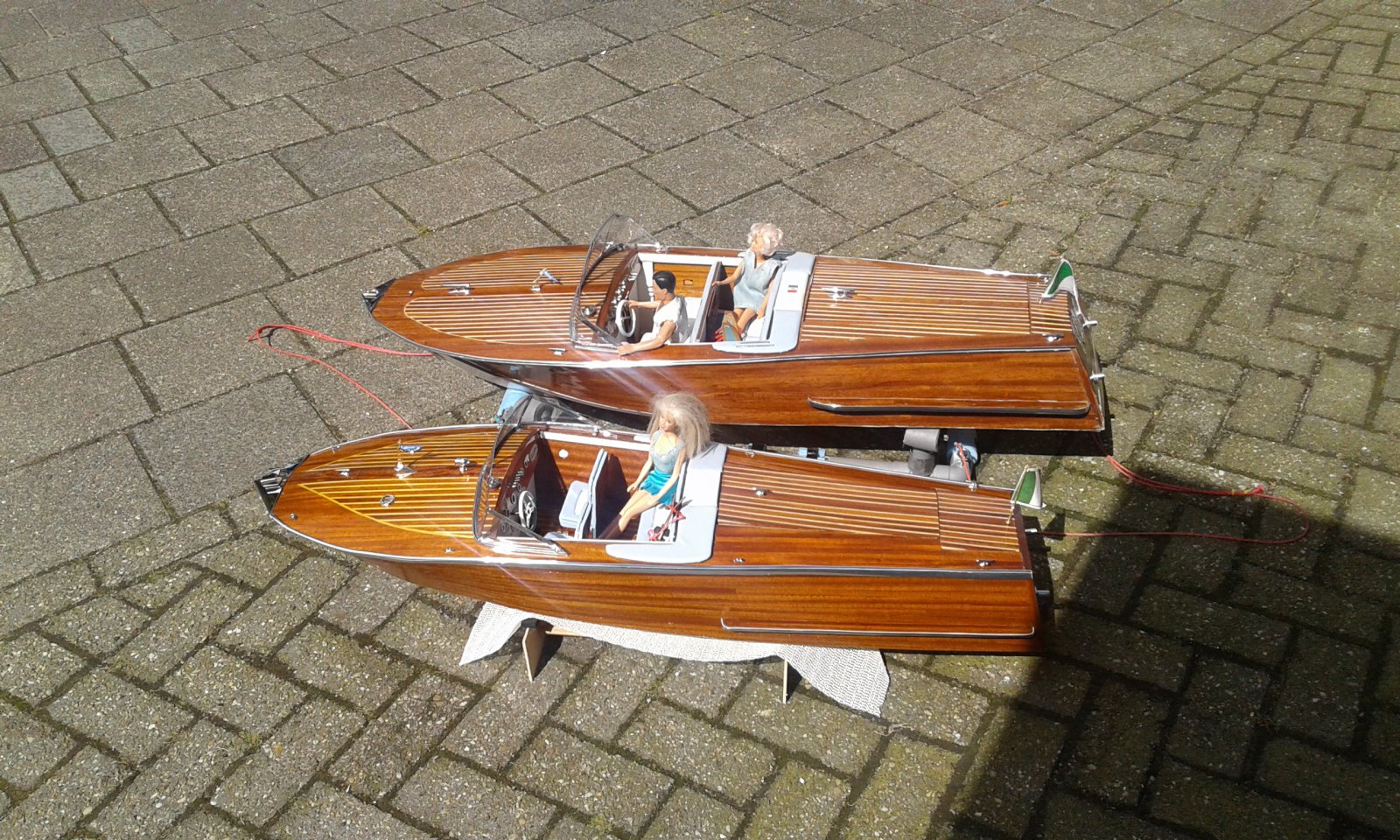

    Hallo ,toevallig op deze site gekomen door de naam Raboesch.Ik ben een Riva liefhebber en bouwer en momenteel VOC restaurateur. Op you tube onder de naam ,, rivaatje ,,,zie je het varen en bouwen van mijn laatste Riva Ariston rc , 12 kilo topsnelheid 40 km en 125 cm en een 526 Kw motor .Om de boot zo goed te laten planeren en hard te laten varen heeft Jan (Plompebed) mij toen perfect geholpen
    Succes verder met de bouw en proefvaart,Cor

    Zet er gerust de video bij, wat een prachtig model!
    Jan is de expert als het om schroefaandrijving gaat!
    Ook hier heeft hij een mooie motor aangeraden, ik ben ook echt benieuwd hoe goed de Boesch van zijn plek gaat komen.
    526kV of Watt?
    Carbohans, Tamiya1970 en Gerrit-Jan vinden dit leuk.

    Welke motor, en hoeveel S en capaciteit lipo's? Ik ben nu wel benieuwd hoe dit grote model zo kwiek van zijn plek komt.
    Prachtig vaarbeeld, zo met de achterkant naar buiten schuivend door de bocht!
    Welk model Riva is dit? Geen Aquarama lijkt me.
