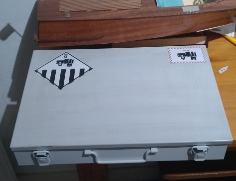

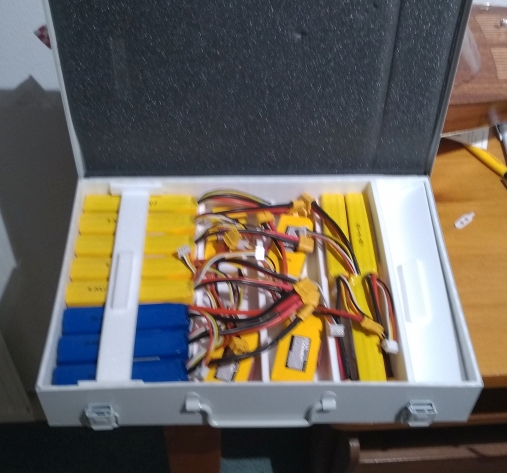

    Dit is een dag voorraadje:
    Assortimentsdoos, met een zooitje lipo's
    8x3S2200, 3x3S1500 en 4x3S1000
    Bij grotere en dikker lipo's is het het kistje gewoon wat hoger.
    De accu's aan de linkerzijde, zijn allemaal een beetje meer en een beetje minder zwanger.
    Daar wordt binnenkort afscheid van genomen.

    Ik wil juist geen stalen kisten die helemaal hermetisch gesloten zijn, dan kan de drukopbouw gevaarlijk worden. Liever iets waar de druk weg kan maar de brand beperkt blijft.
    Ik ben er nu van overtuigd dat als de lipo gewoon op de grond gelegen had zoals ik dat meestal doe ik dit had zien aankomen. Dan had ik gezien dat ze gingen opbollen en had ik eerder kunnen ingrijpen. Ik was de gehele tijd immers maar een meter of 10 ervan weg.

    Dit soort goed gesloten kistjes, klappen niet uit elkaar.
    één van de belangrijkste onderdelen, van en goede lipo fik en elke andere brand wordt redelijk goed buiten het kistje gehouden, zuurstof.
    Als in zo'n kistje een fikkie uit breekt, dan zal dat door het ontbreken van zuurstof met heel wat minder geweld plaats vinden.
    Er is geen open vuur, alleen een boel warmte.
    Immers, de resterende energie in zo'n accu moet wel ergens naar toe.
    In plaats van een lipo zak, kun je mijn inziens, net zo goed een fruit netje gebruiken.
    Of een frituur mandje.
    Dan is de fik nog gebruikersvriendelijk te verplaatsen, zonder in paniek te gaan tapdansen in de vlammetjes.
