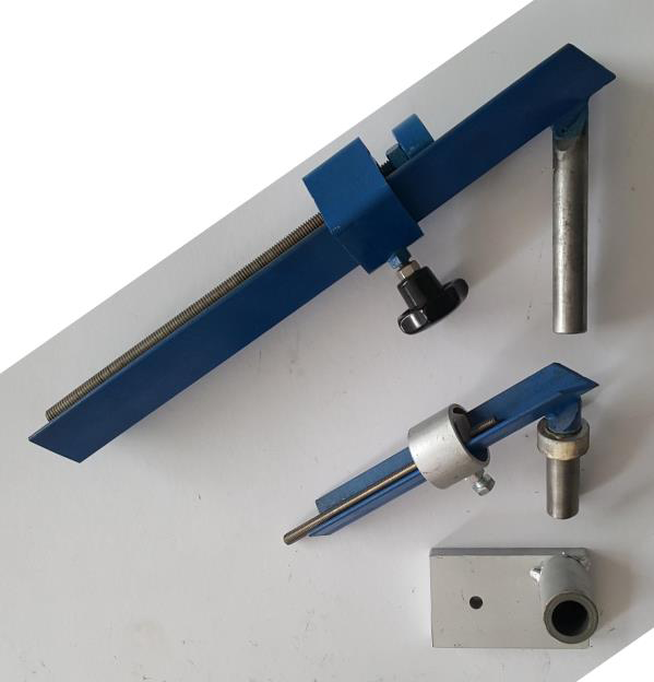

    Volgens mij had ik hier al eens een foto geplaatst van het zelfgemaakte ding.
    Tekening heb ik nooit gemaakt.
    Wat ik wel heb gedaan voordat ik hem maakte,
    Heb het hele internet afgezocht naar borenslijphulpstukken.
    Een hele fotomap vol is het geworden.
    De oudste waren van jaartal ca. 1930.
    Amerikanen en Engelsen waren daar driftig mee bezig.
    Verder heb ik er ook nog enkele kunnen kopen,
    Een complete machine, en drie slijphulpstukken voor de echt grote boren.
    Die aanschaf diende trouwens niet als voorbeeld.
    Heb gekeken waar draait het bij een borenslijper om en wat wil ik.
    118 graden vrijloop ca 3-5 graden.
    Te slijpen boorgrote 3-13mm.
    Herhaling exact.
    Na drie modellen gemaakt te hebben had ik het wel gezien.
    Super simpel, extreem stabiel.
    En dat is het geworden.
    Het ding is opgebouwd uit constructiestaal en assenstaal.
    Alles wat hier op voorrraad ligt.
    Zagen, boren, tappen, draaien, hardsolderen en lassen dat zijn de werkzaamheden die nodig waren om het in elkaar te zetten.
    Zie foto:
    een voet,
    naar keuze hulpstuk voor de echt grote boren of de standaard boren ca. 3-13mm.
    Is dit wat je wou zien?
    Veel modelbouwplezier.
    Willum
    Uitgangspunt,
    Ik heb veel boren, ik gebruik veel boren dus slijp ik ook alles zelf..
    Zou ik boren willen of moeten slijpen voor aluminium of koper dan maak ik een nieuw hulpstuk erbij voor 135 graden.
    Nu heb ik er een in gebruik en die heeft al ca. 1000stuks geslepen. En nog steeds exact aan de maat.

    Willum, bedankt voor de uitleg en de foto!
    Inderdaad, een simpel stuk gereedschap, maar wel doelmatig. :thumbsup:
    Johannes,
    Zeker doelmatig.
    Ik schreef al:
    En snel is hij ook nog.
    Als je de te slijpen boren op lengte voorsorteerd heb je weinig te verstellen.
    dan haal je 3 in een minuut.
    Enne?
    Ga je er ook een maken?
    Ik denk dat hij nog wel enkele keren nabouwd gaat worden.

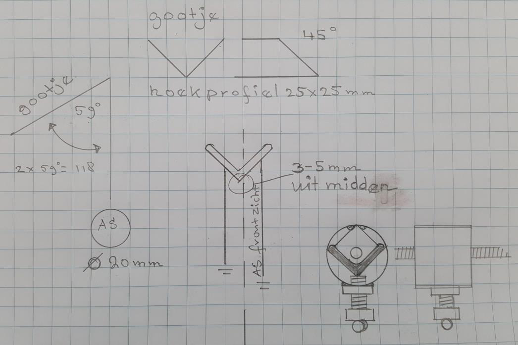

    Bij deze een kladje.
    De belangrijkste zaken.
    Belangrijk is de slijphoek bijvoorbeeld 118 graden of anders.
    En de vrijloophoek van ca. 3-5 graden.
    De maat van het gootje en de as is naar keuze.
    Verder heb ik ooit een gebruikshandleiding gemaakt en
    er bestaat een filmpje van het slijpen van een boor.
    Kan er een heel verhaal van maken,
    ik denk dat dat niet nodig is.
    Veel plezier met bouwen.
    Willum
    Maar vragen kunnen altijd beantwoord worden.
    Opmerkingen leuk of anders kan ook.

    Dank je Willum,
    Ziet er makkelijk uit zo.
    Groetjes,
    René
    René
    Is het zeker ook.
    En dat was de bedoeling bij het maken van het ding.
    Zo simpel als maar mogelijk.
    Maar met een uurtje red je het niet ben ik bang.
    En verder is het ding gemaakt van restmateriaal.
    Alles was er en is niet hiervoor gekocht.
    En dat is de fun.
    Veel bouwplezier.
    Willum

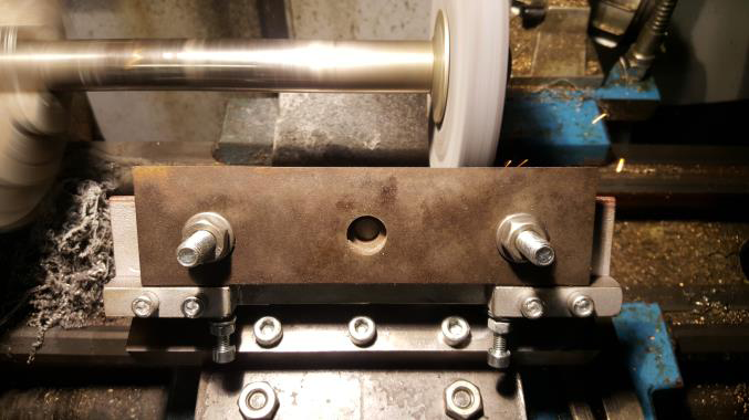

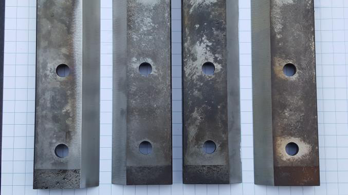

    Nu moeten er hardstalen messen geslepen worden
    (voor een schredder/hakselaar).
    Deze set messen moeten exact gelijk aan de maat zijn.
    Zouden ook beitels voor een schaafbankje kunnen zijn.
    Lekkere smeerboel. Morgen alles goed schoonmaken
    De set van 4 messen
    De 2e van rechts was aangetast door roest, de roestgaten zijn te zien in het snijvlak.
    Dus de support slijper werkt. slijpt op 10e mm. Mooie rechte snijkant.
    Kan deze slijper ook voor andere dingen inzetten, of alleen het idee al...
    Heb mogelijk nog een of meerdere 6 hoekige buisjes te maken van messing, rvs, brons, zilver..
    Kan dus ook op deze manier, dan kan ik iedere gewenste maat maken.
    Willum

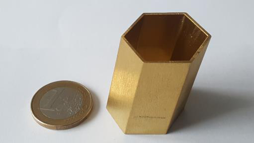

    En dit moet het gaan worden:
    Messcherpe binnen en buitenhoeken.
    Materiaal en diameter moet nog besproken worden.
    De hoek is hier al 15graden gezaagd. En dat is goed.
    Het zullen zes elementen worden (met zilver) hardgesoldeerd.
    Willum
    Leuk om grenzen te verleggen, bedenk eens iets.

    Voor de octogone buisjes zoals op de foto maak ik met de ervaring van nu een aangepaste versie.
    In dat geval met een komsteen. De houder met een fexibel instelbare hoek.
