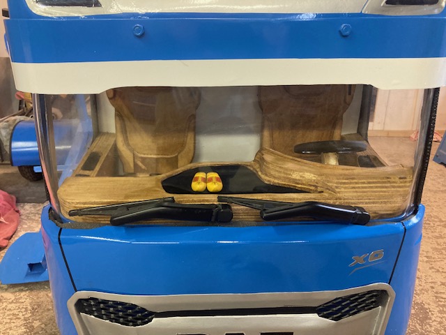

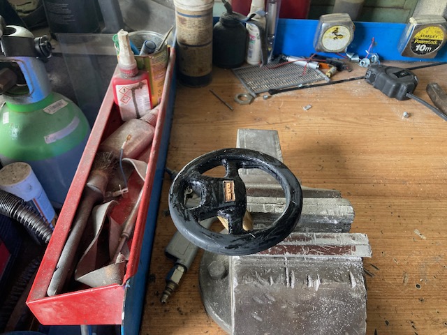

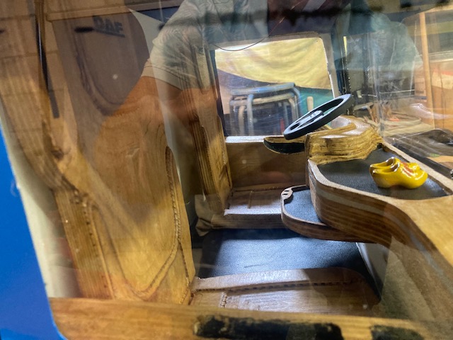

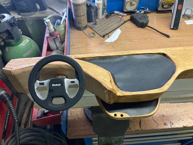

    Zo weer een update
    Het interieur geschilderd plus het stuur en als het weer droog is kan ik de kleine dingen inkleuren en de gordelhouders met gordel maken en het daschbord laten stickeren en op plakken
    Daarna kan de foli van de ramen en is de inkijk ook weer klaar

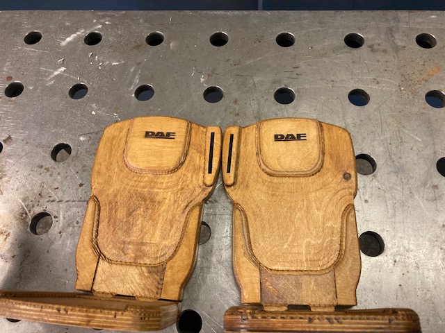

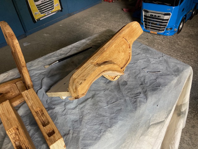

    Weer klein beetje verder

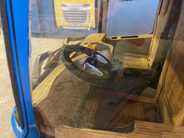

    Interieur ingebouwd en de ramen weer doorzichtig gemaakt nu nog foto van dachbord maken en achterkant en dat op stickervel af laten drukken

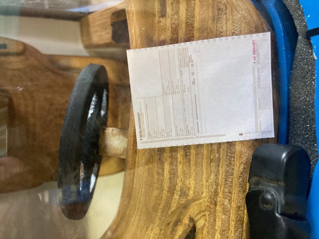

    ] Begleidingsbrief ook even op maat gemaakt

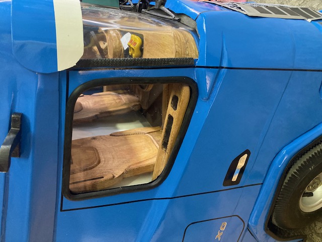

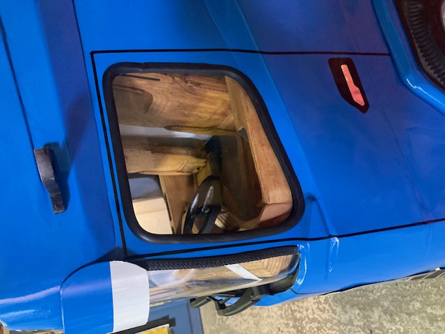

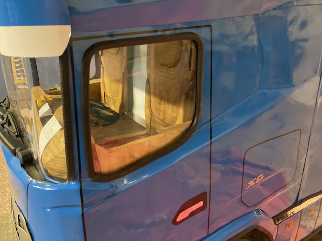

    Vandaag raamrubbers binnen gekregen en de zij ramen erin gemaakt

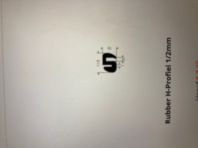

    Waar bestel je zo iets, raamrubbers?

    Dat rubber bestel je bij rubbermagazijn daar hebben ze allemaal verschillende profielen en maten

    Gerard er bestaat zwarte secondenlijm van loctite ( 401 ) deze laat geen waas achter
    dit gebruikten wij bij de autoruiten montage van ruitrubbers
    het is niet goedkoop maar heeft wel een mooi resultaat
    ik meld dit omdat ik in de onder hoek zo een rare verbinding zie zitten
    door lijmen van het rubber kan je namelijk ook daar een ronde hoek krijgen
    en denk er aan de lijm verbinding van ruitrubbers zitten altijd aan de bovenkant
    dit ivm regen als ze onder aan zitten blijft er altijd water staan en dat kan dan lekkage geven
    maar top zoals je het model hebt gebouwd hebt

    Dit moet ik nog veranderen dat hij op een recht stuk mooi tegen elkaar komt

    IMG_2288.jpeg Deze heb ik

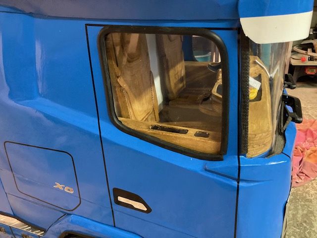

    Zo de raamrubbers even veranderd

    Dit ziet er idd heel netjes uit zo!!
