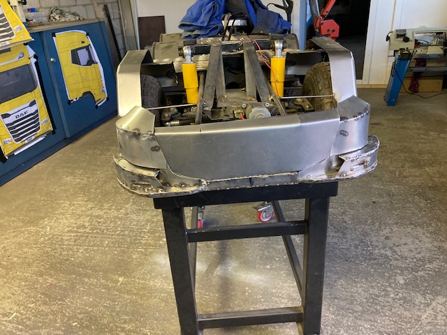

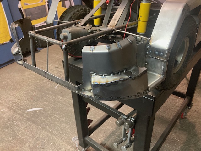

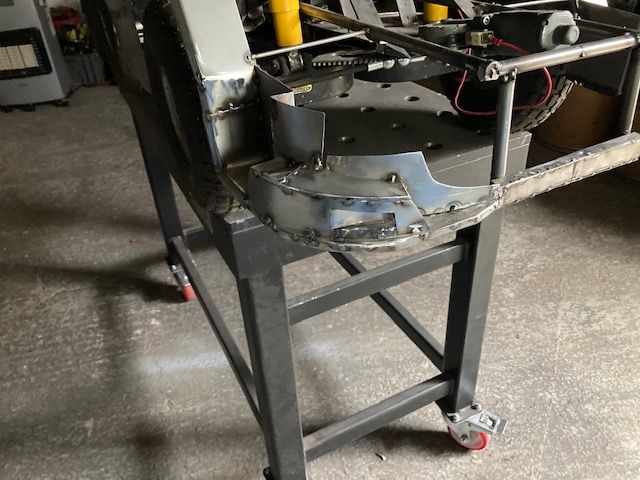

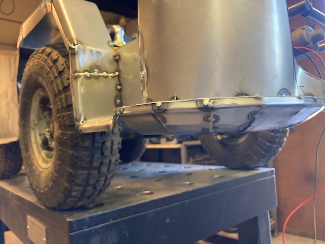

    De ronding aan de binnenkant
    E42A2FF4-46C4-4B4E-BE78-7B09B5B2557C.jpeg BB5FFAB7-D102-4856-A9C9-ADDBED24C351.jpeg

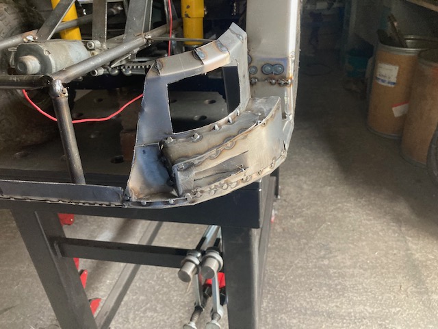

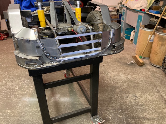

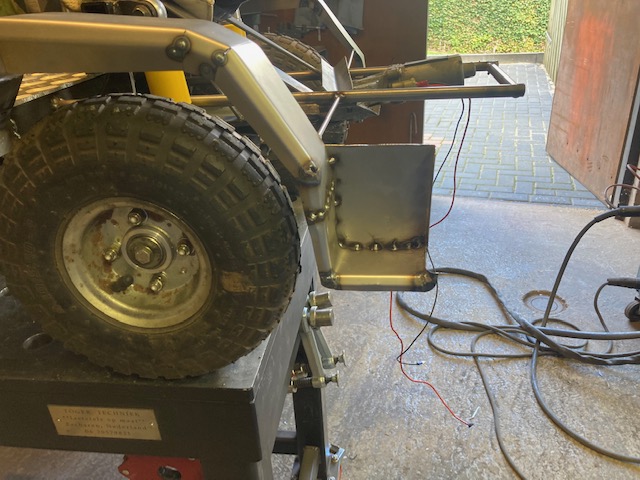

    Hier de buiten ronding en de opening voor de mistlamp E708E9CC-FD8B-4A6F-8B46-52963ACC0A9E.jpeg

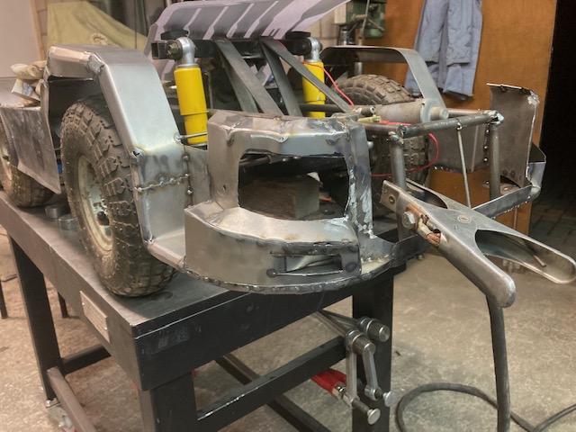

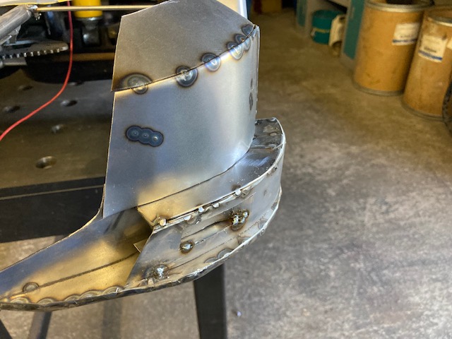

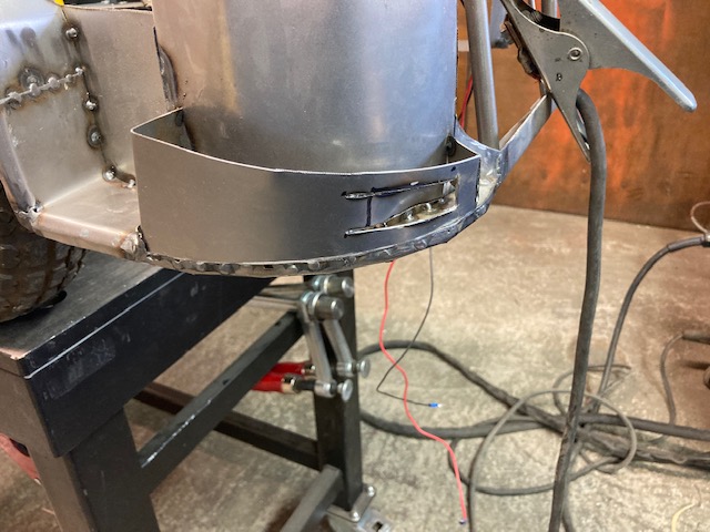

    De vehoging op de rondig en de opening in de achterplaat om bij de verlichting te kunnen komen 367360A5-E14E-43EE-ADF0-7BCEDC4E4B82.jpeg

    Is 0,8 mm plaatstaal dus valt wel mee

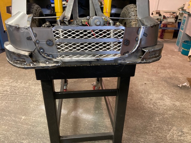

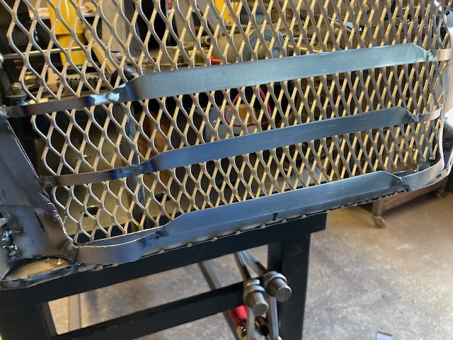

    Hier kijken en uitproberen met de grill E1A8C4B5-71B5-4538-9B66-2BB34E197F96.jpeg

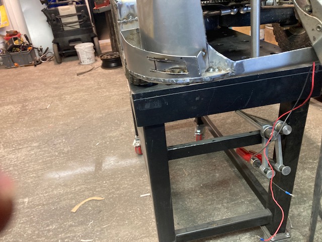

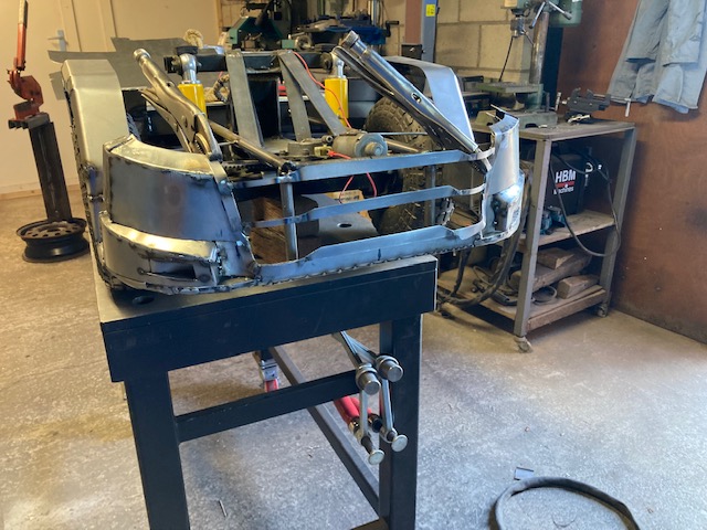

    En dan doen we een ondekking fout bezig dus alles er af en opnieuw beginnen
    Zoek het verschil
    BCFB6508-8951-4469-A5C7-3AD3B7410293.jpeg 8DFFE92E-90DC-42E7-A953-822C7B0AEB95.jpeg

    7A5B31D3-58AE-4074-BB64-2607D82CE8FD.jpeg Nu nog maar een keer de grill maar dan op een andere manier

    Nu begint het er op te lijken

    Nu het rooster er achter
