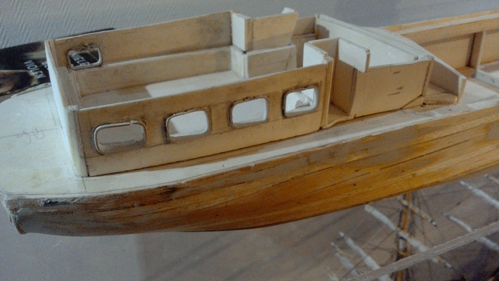

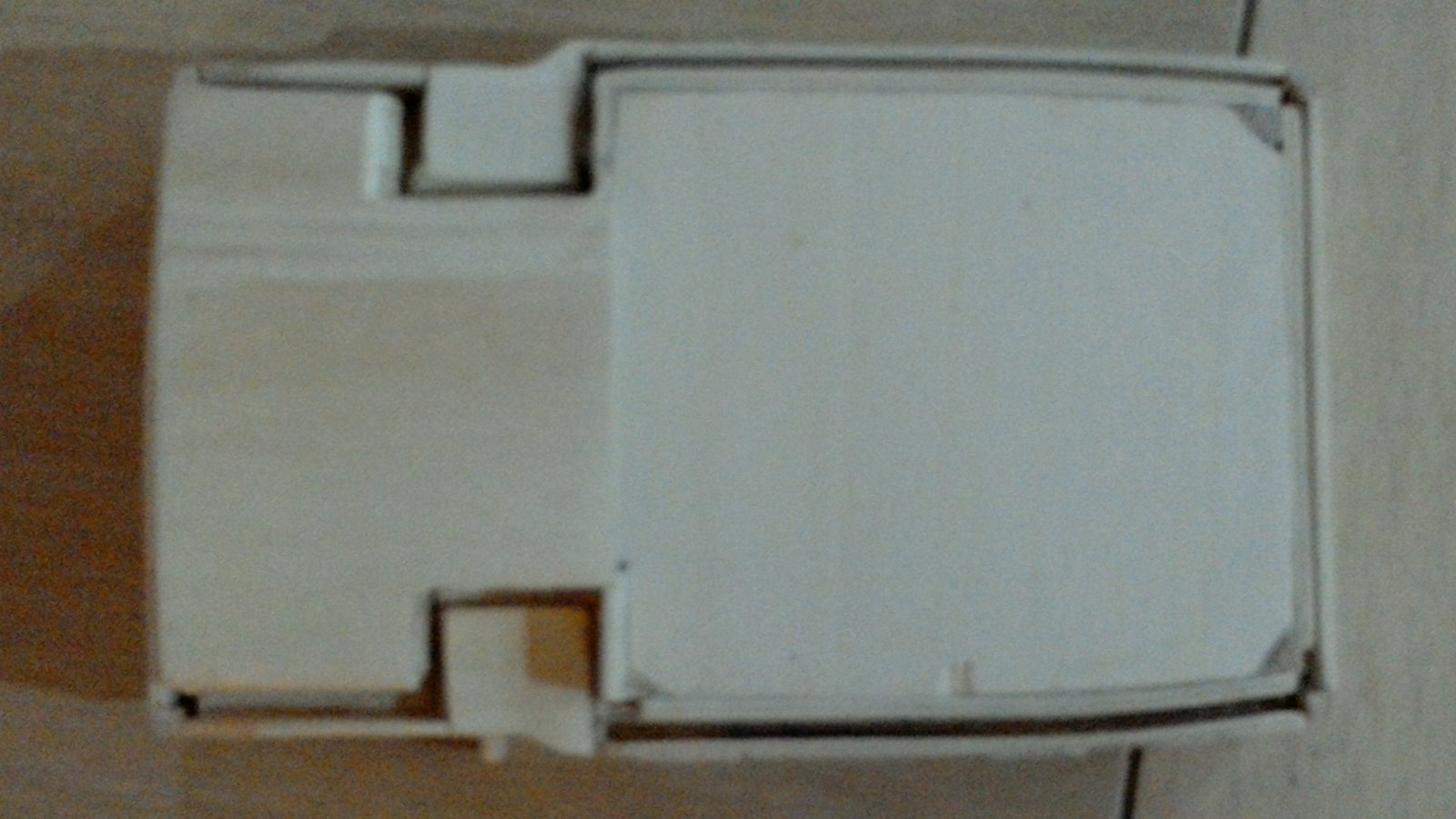

    Weer even een paar foto's van de vorderingen, ben eerst maar even begonnen met de woning en naar klaas zijn input, met opstaande rand om hem waterdicht te maken, ben nog bezig met de raam kozijnen, heb een stuk birken-flugzueg-sperrholz van 1mm dikte in de modelbouw zaak gekocht, laat zich heel makkelijk buigen voor de raam kozijnen
    WIN_20180412_21_45_33_Pro_LI.jpg WIN_20180412_21_46_08_Pro_LI.jpg WIN_20180412_21_46_19_Pro_LI.jpg
    Laatst bewerkt: 12 apr 2018
  14. pnj
    pnj
    Lid geworden:
    16 sep 2009
    Berichten:
    138
    Locatie:
    Capelle aan den IJssel
    Dat ziet er al goed uit.
  15. Marc w
    Marc w
    Lid geworden:
    10 feb 2013
    Berichten:
    3.636
    Locatie:
    Turnhout belgie
    die is gegarandeerd waterbestendig voor vloed golven.
    je hebt het je wel moeilijk gemaakt vind ik, een los vloertje in het gat had dat niet makkelijker geweest?
    Niet dat ik steeds de makkelijkste oplossing neem :)
    vgr Marc

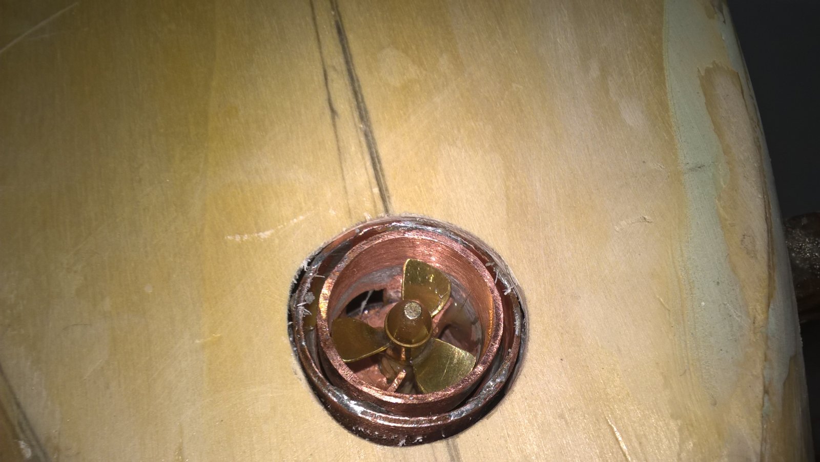

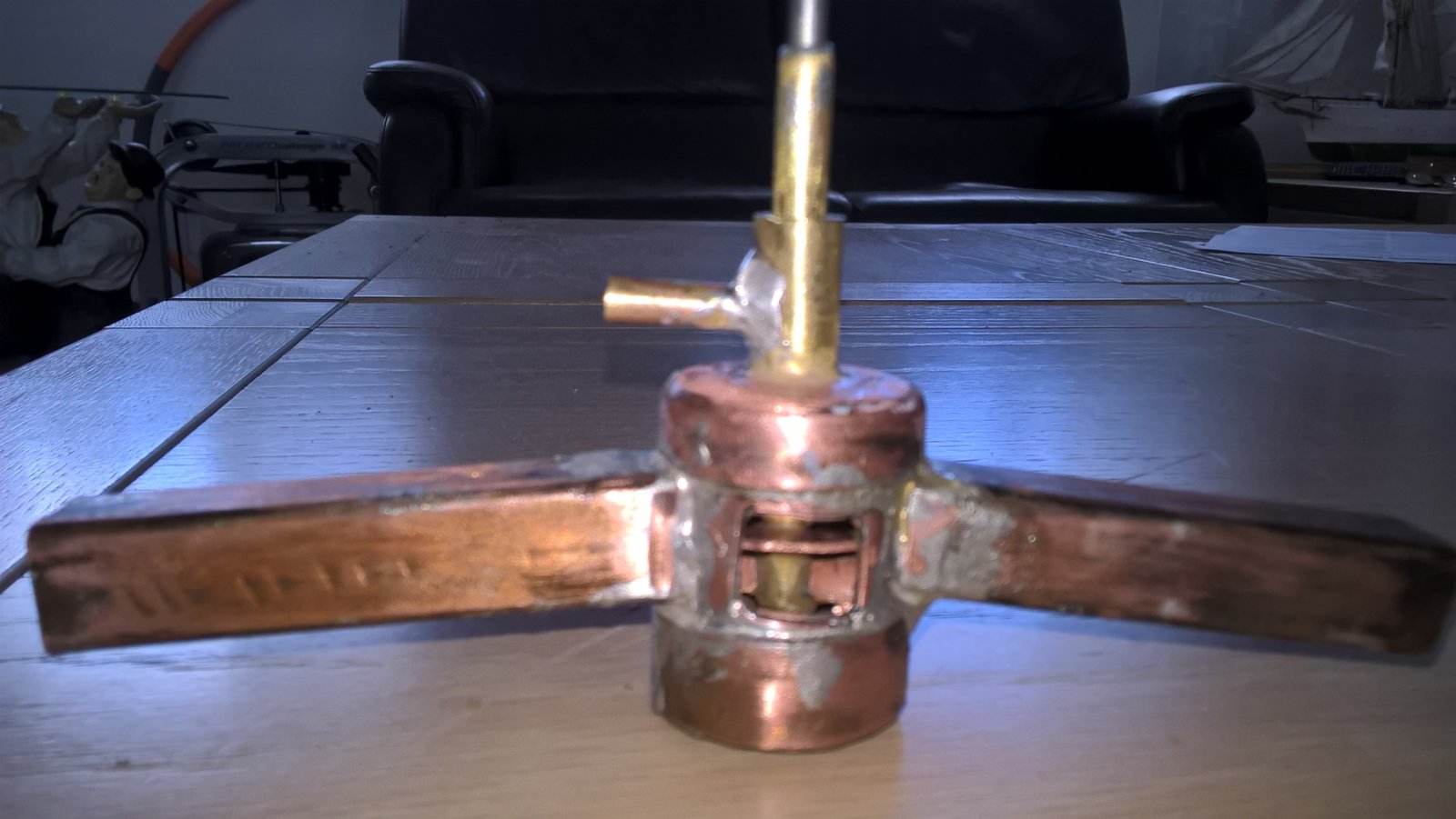

    om tussendoor nog wat anders te doen maar met de kopschroef begonnen
    moet nog afgewerkt worden,maar geheel gemaakt van koperen koppelingen voor de kanalen een buis platgeslagen,binnenin een halfronde plaat voor de water geleiding
  17. pnj
    pnj
    Lid geworden:
    16 sep 2009
    Berichten:
    138
    Locatie:
    Mooie boegschroef.
    Zo moet ik er ook nog een maken.
    Ik ga dit voorbeeld onthouden.

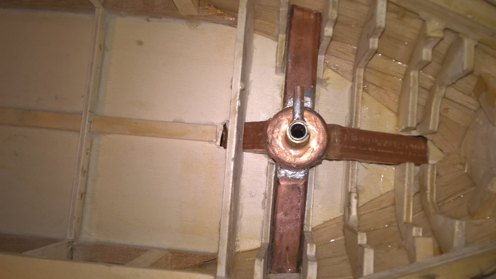

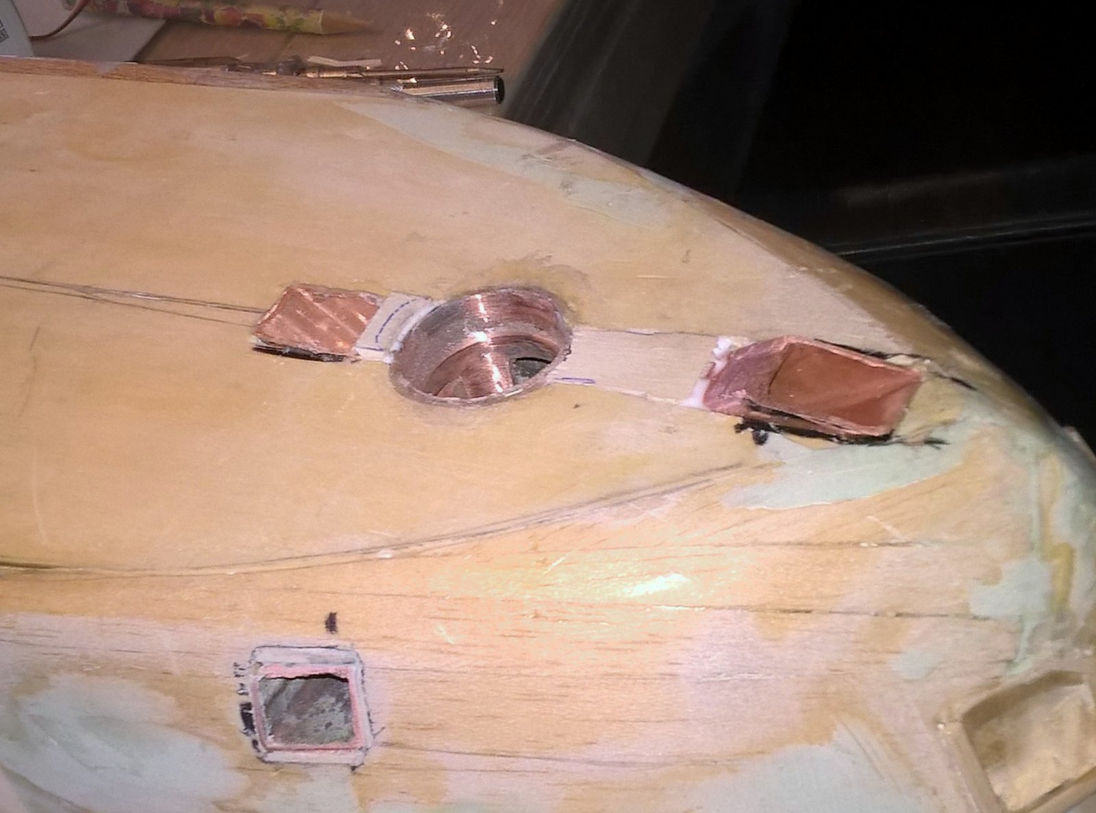

    Vandaag de kopschroef ingebouwd
    nu nog afwerken
    2 componenten metaal lijm gebruikt om voor-en achterkanaal vast te zetten ziet er zo uit:

  20. k-k
    k-k Vriend van modelbouwforum.nl Forum veteraan
    Lid geworden:
    12 jul 2012
    Berichten:
    14.425
    Locatie:
    Oostvoorne
    Zit er netjes in, Rien! Lijkt het zo of is de soldeernaad naar het onderste kanaal op de laatste grote foto niet 100%? Gr. Klaas.
