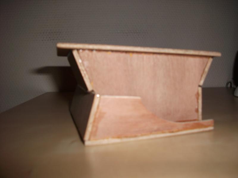

    De ingebouwde tunnel met buis, aan de tunnelrand komt nog een stuk "rond".

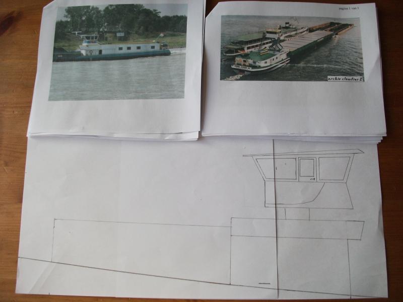

    Zo ongeveer, hier en daar nog wat bijwerken.

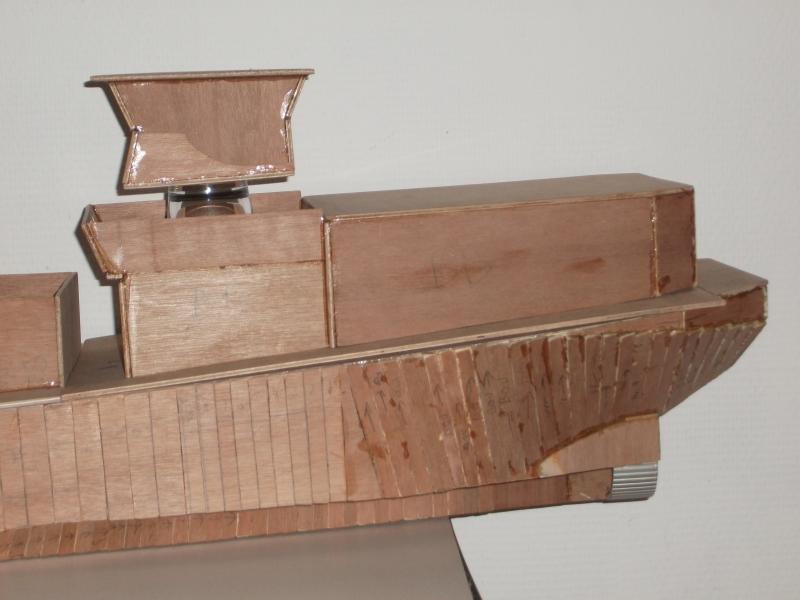

    Voorlopig resultaat.
    [​IMG]

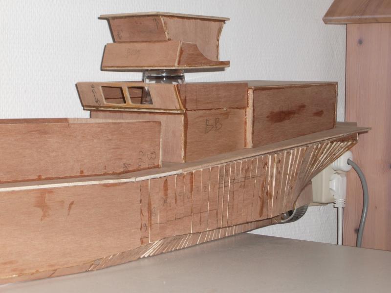

    Roef en stuurhut, de stuurhut zakt voor de roef vandaar de "kijkgaten" in de brug.
    [​IMG] [​IMG]
  12. KlaasKamstra
    KlaasKamstra
    Lid geworden:
    14 okt 2010
    Berichten:
    724
    Locatie:
    Heerenveen (FRL)
    Aparte oplossing, maar wel een lage kruipijn zo...
    Zo door bouwen, ziet er goed uit. Het vervolg zal wel goed komen lijkt me.

    Aparte bouwmethode voor de romp. Geeft dat geen problemen met de stijfheid van de constructie?
    Verder ziet het er veelbelovend uit.
  14. oclaf2006
    oclaf2006
    Lid geworden:
    14 apr 2012
    Berichten:
    61
    Locatie:
    Dordrecht
    De spanten lopen in de lengte van de romp, en het is gewoon triplex van 3,6 mm. Ik heb er al meer op deze manier gebouwd.

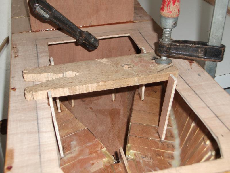

    Achterdek fixeren, en met "tijdelijke" spanten vastzetten. Als de originele spanten er in zitten, gaan de tijdelijke weer weg.
    [​IMG]

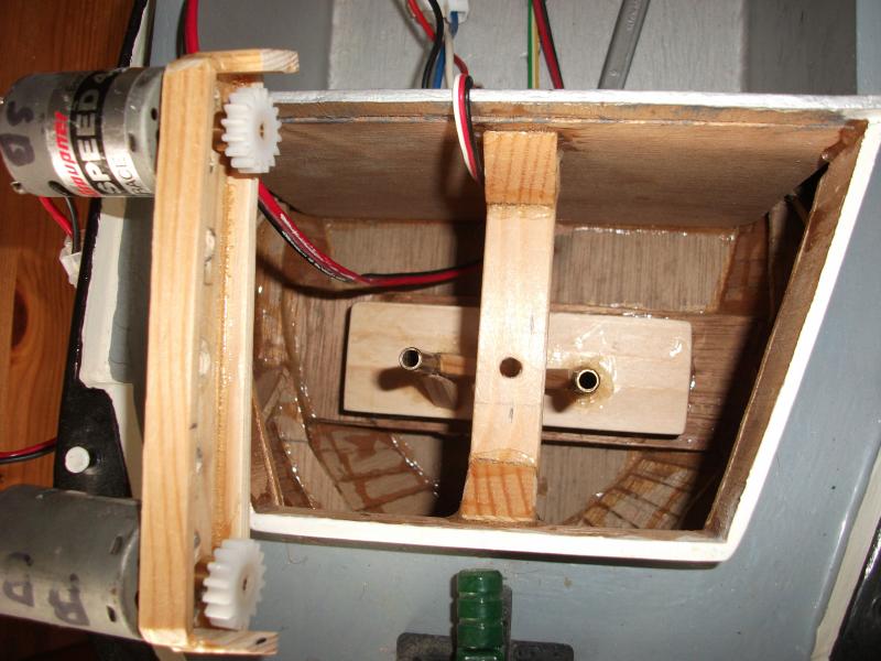

    Boegschroef aan het opknappen bj 1996, staat in de JF.Kennedy.
    [​IMG]
