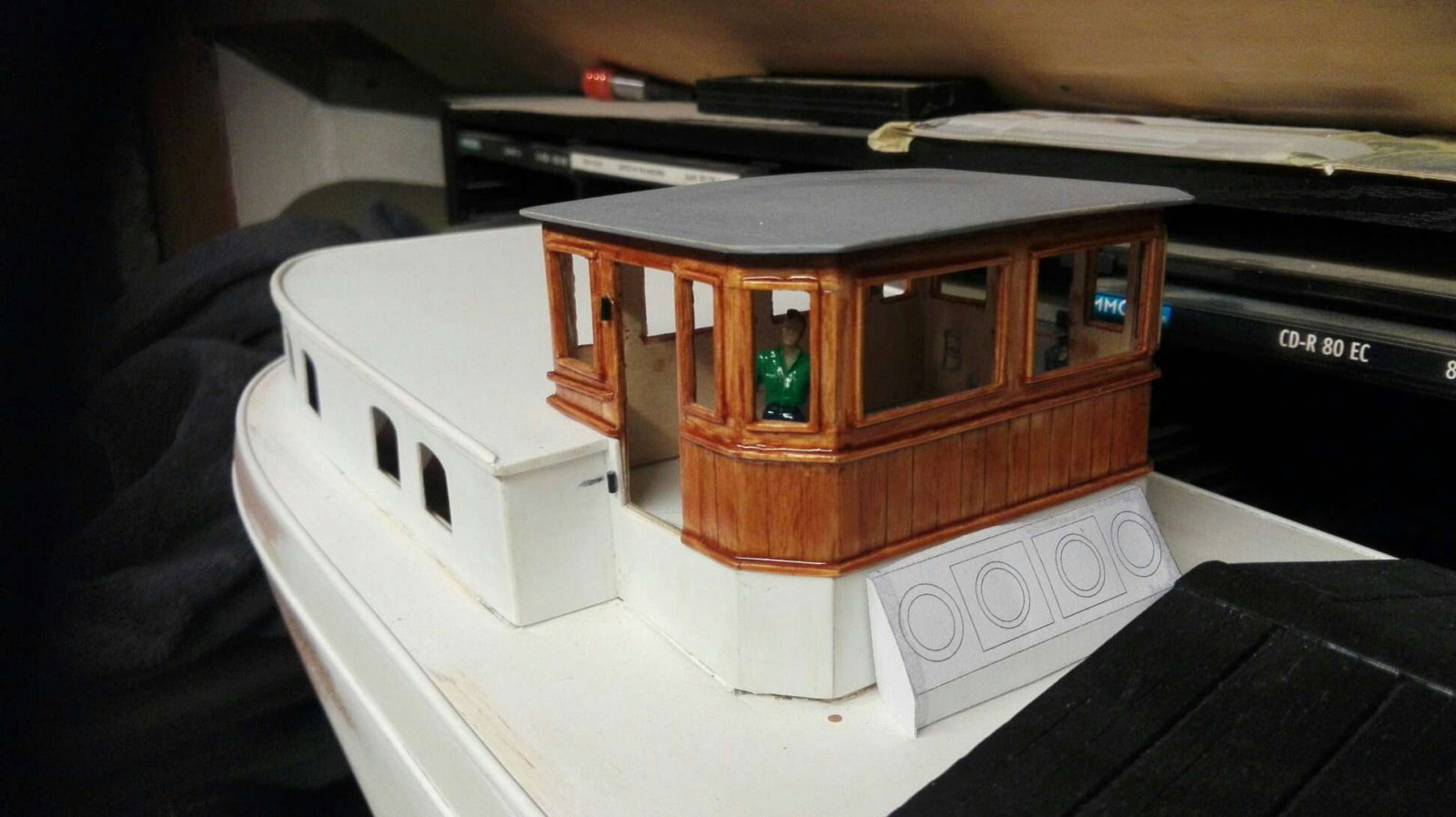

    Inmiddels stuurhut in eerste laag teak beits gespoten met klein verfspuitje ziet er gelijk stuk mooier uit .
    Zit nog wel hoop nabewerking aan te komen maar dat maakt niets het gaat om het uiteindelijke resultaat als het echt af is.

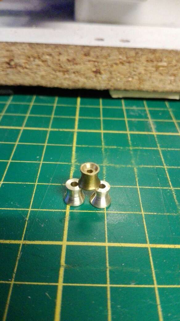

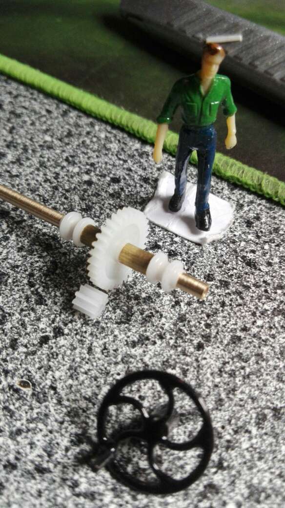

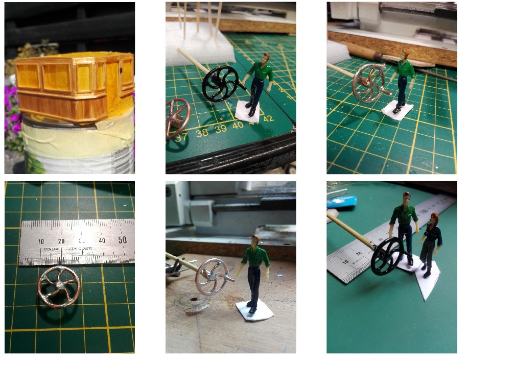

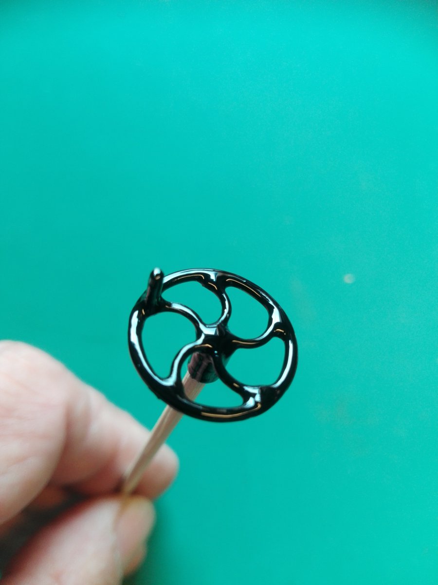

    Ook dan maar eens begonnen om ankerlier wielen proberen te maken .
    Nu het was veel werk het was onderhand wel het wiel opnieuw uitvinden van hoe maak ik dit.
    Diverse malen op nieuw begonnen maar het resultaat hier onder de eerste is met 6 spaken 2 bovenste foto`s
    Onderste is met 5 spaken dit om dat deze kleiner is vond eerste wiel iets te groot.
    Deze wielen heb ik van installatie draad gemaakt de buiten zijde van aarde draad dikte en spaken van schakel draad.
    Alles is gesoldeerd met tin.
    En dan zet je uit eindelijk het 2e wiel wat hem waarschijnlijk gaat worden in de verf,en wat denk je ja wel controle van de toekomstige schippers echtpaar.
    Nu deze waren zeer tevreden heb maar niet verteld hoe veel uur hier in zit hi Naamloos.jpg
    Nu maar weer verder knutselen nu nog 2 maken voor toekomstige dubbele ankerlier voor op.
    Tot laters Grt Jaap

    Het geeft niet Jaap hoeveel uren er in zitten, maar wel dat het naar je zin is! En je ziet gelijk dat een jachtwiel met kromme spaken leeft en dat met rechte spaken niet. Maar sommige dingen moet je voor jezelf opnieuw uitvinden. Het geeft cachet aan je schip, net als de stuurhut met al die panelen. Succes verder! Wordt een schip waar je trots op mag zijn. En het hoeft niet gisteren klaar toch? Gr. Klaas.

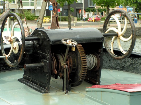

    Een jachtwiel moet kromme spaken hebben.
    Anders is het een handwiel
    Maar bij dit type schip werden toen nog alleen maar jachtwielen gebruikt
    Allemaal gegoten gietijzer.

    Dat klopt helemaal ben van deze foto uitgegaan als leidraad
    Meeste wielen zijn met 6 spaken maar door de dikte van materiaal in de grote waar in ik het wilde maken kwam dat niet uit maar heb net nog zilverdraad 1mm gevonden in èèn van mijn vele bakken van andere hobby dus nog een exemplaar maken.
    Het eerste wiel wel maar die is te groot voor deze schaal

    Daarom kromme spaken. Gietijzer krimpt tijdens het stollen.
    Indien rechte spaken, dan konden deze knappen tijdens het afkoelen.
    Kromme spaken hebben meer lengte en zijn flexibeler tijdens het afkoelen, dus geen gevaar voor breuk.
  11. Jaap.B
    Jaap.B
    Lid geworden:
    4 mrt 2018
    Berichten:
    108
    Locatie:
    Nissewaard
    Oke bedankt voor uitleg weer wat geleerd .
    Maar ziet er ook mooier uit.
    Gisteren en vanmorgen nog even bezig geweest weet nu hoe ik ze wat sneller kan maken en netjes met weinig tin kan solderen al doende leert men.
    Hier resultaat heb er zo 2 stuks identiek aan elkaar nu net geschilderd .
    Nu de rest nog .
    Groetjes Jaap

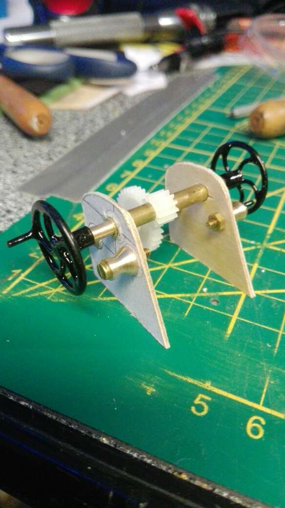

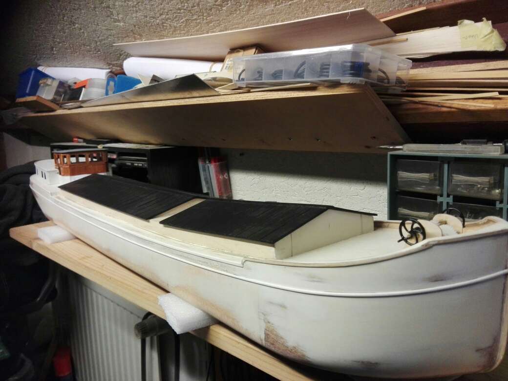

    Hier een update van mijn anker lier tijdje bouw stil gelegen.
    Veel foto`s kijken en beetje nabouwen zo veel als mogelijk schaal 1 op 50.
    Sta nog steeds versteld van wat ik al uit mijn vingers krijg.
    Alleen de roef voor op ben ik nog steeds niet uit wat ik hier mee moet of ga maken.

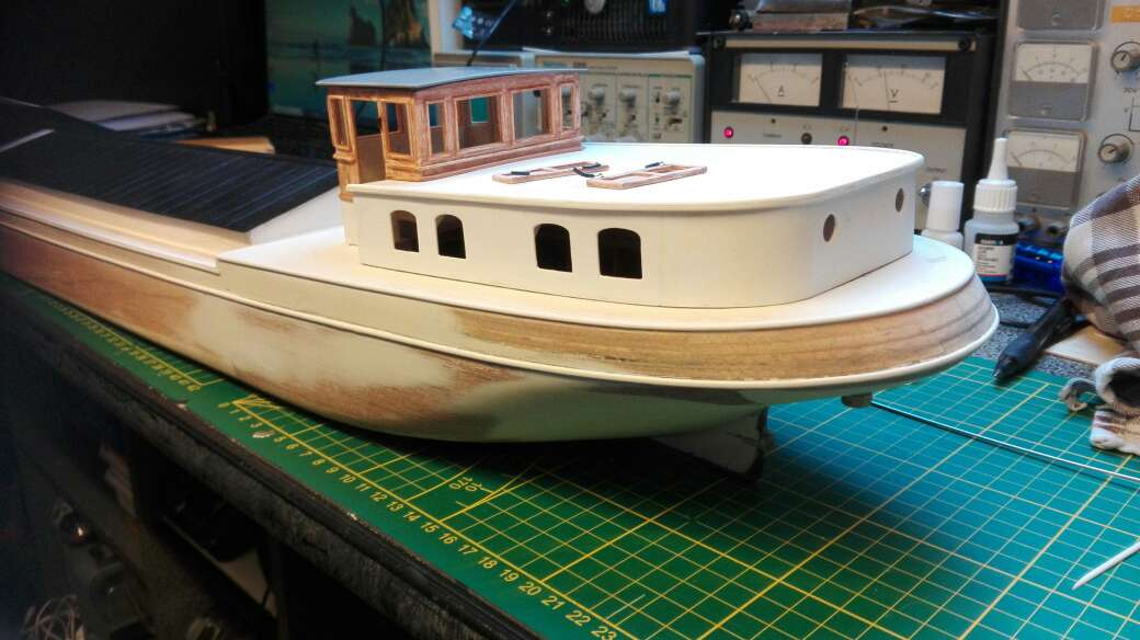

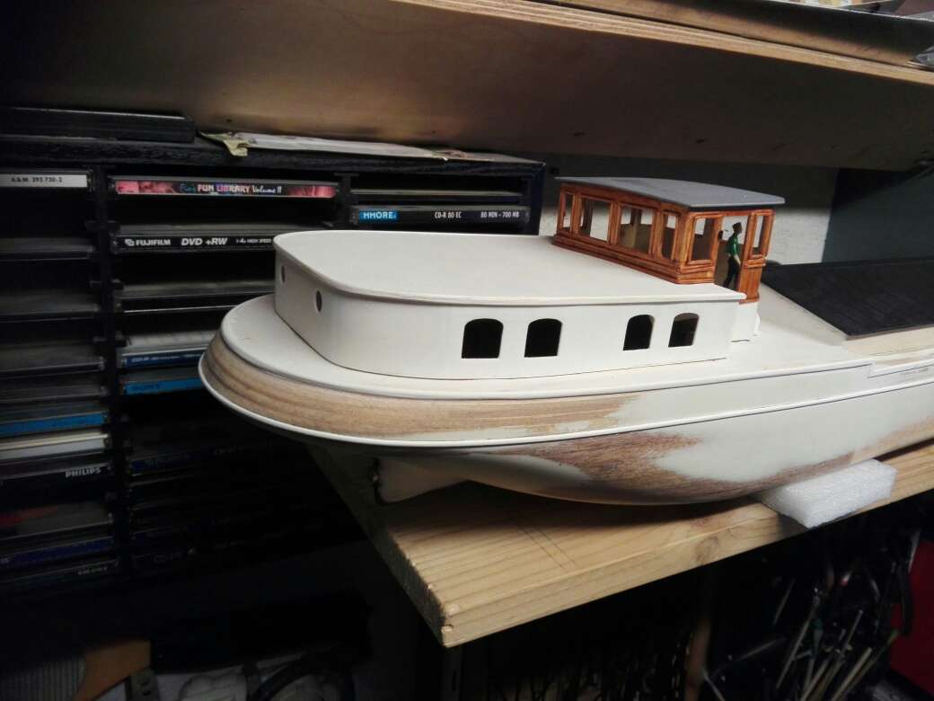

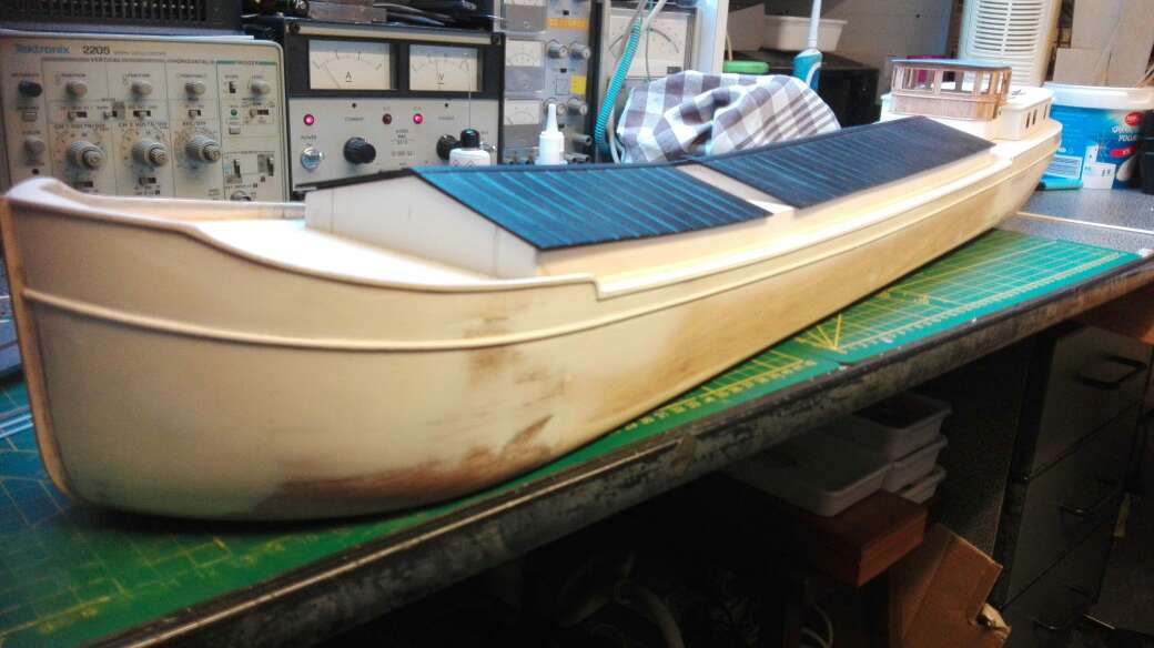

    Ook met de romp bezich geweest railingwerk en boeg en tevens houtwerk stuurhut nu mooi in de beits.
    1602538639146.JPEG 1602538640217.JPEG 1602538971765.JPEG 1602539800618.JPEG 1602539801993.JPEG
    Begint er al aardig uit te zien naar lang zoeken dan uit eindelijk de juiste lijm gevonden waarmee styreen en abs op de romp kan plakken zonder dat het los laat .
    Ziet er best al aardig uit zo.
    Wel hele klus zo maar we vorderen langzaam verder zo en doe steeds meer ervaring op.

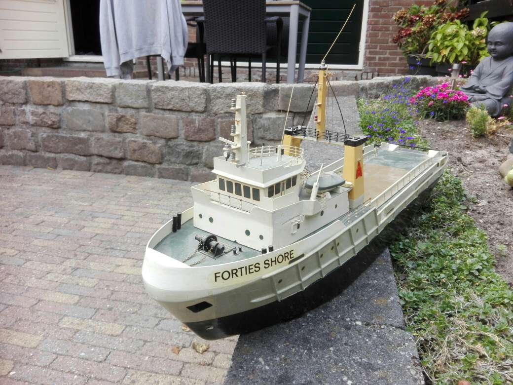

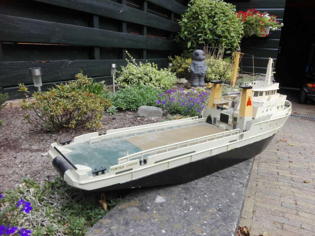

    Ben in bezit gekomen van de Forties schore dacht hiermee snel te kunnen varen pfff was het maar zo,n feest is complete renovatie geworden en nog niet af maar wel ook al veel van geleerd komt tzt ook draadje van.
    Hier vast wat foto's
    beschrijving volgt later in ander draadje
