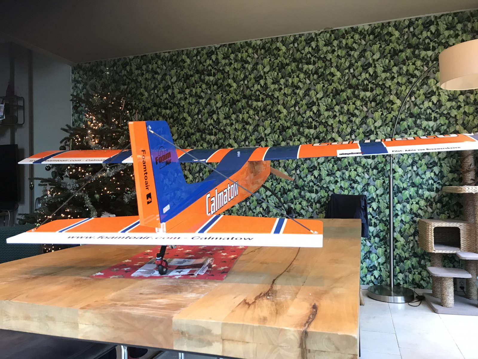

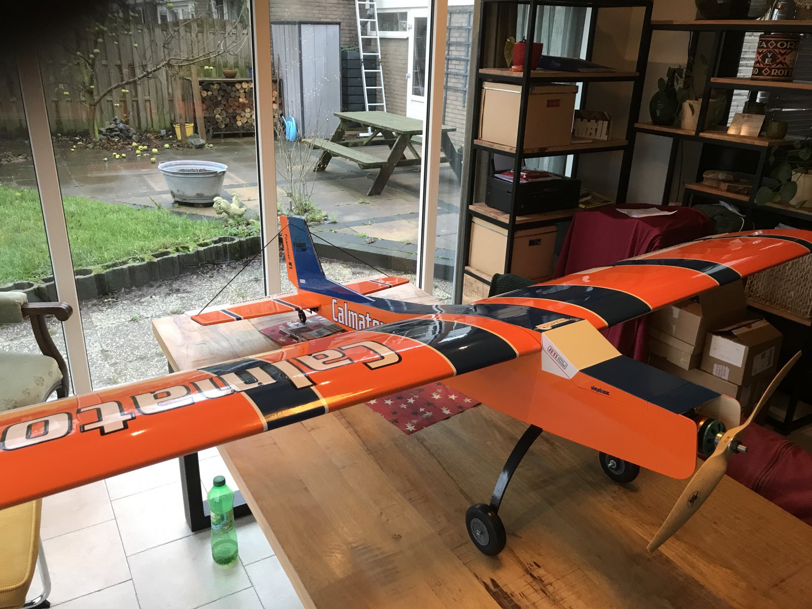

    Vliegklaar :banana::D
    Juni begonnen met de bouw. Vind het wel meevallen:)

    Hij is mooi geworden. Ik ben erg benieuwd naar je vlieg ervaringen.
    Zou leuk zijn volgend jaar een dagje samen te vliegen

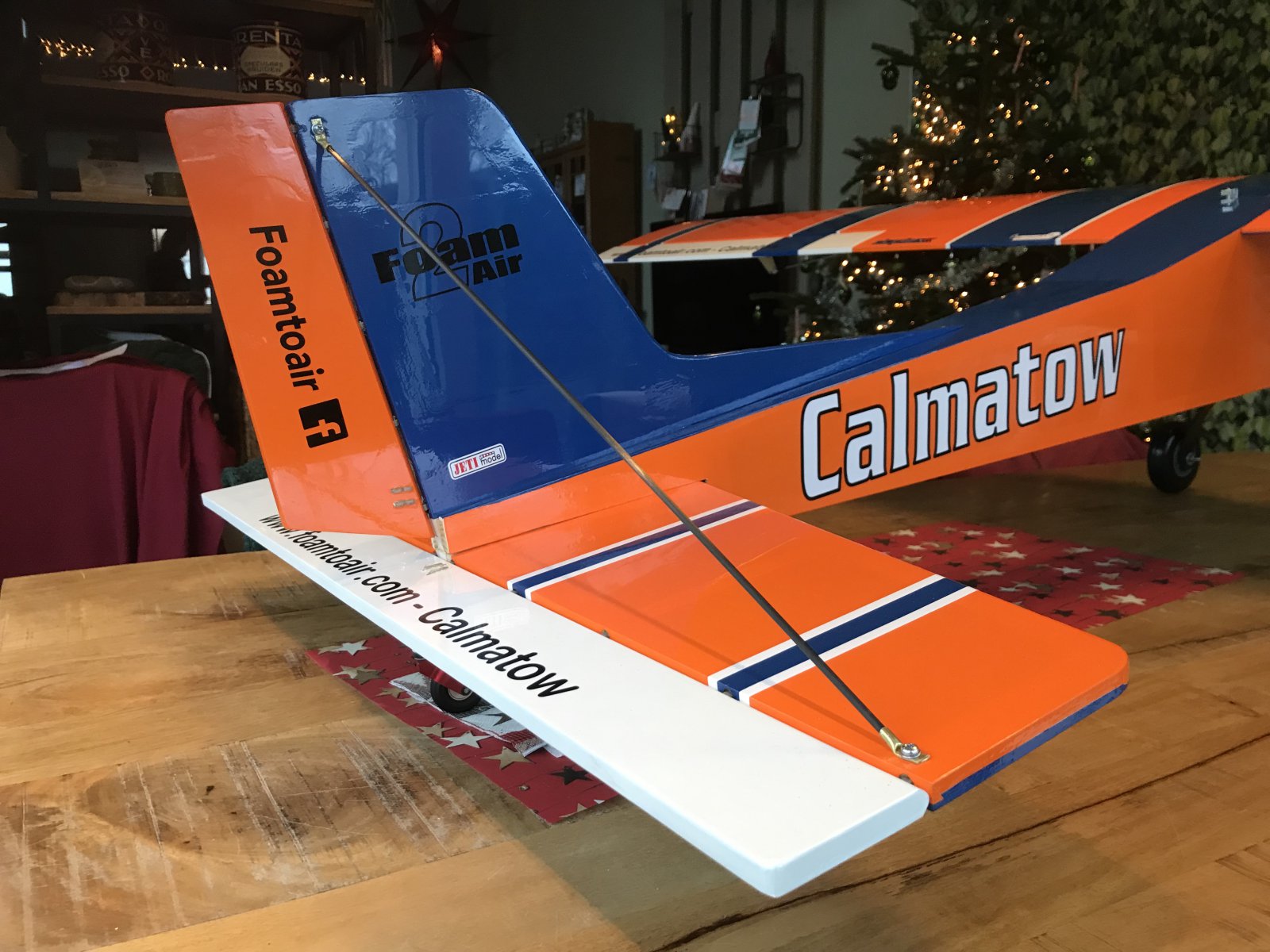

    Hij ziet er inderdaad heel mooi uit! Ik ben wel benieuwd hoe de steunen van de staartvlakken je gaan bevallen. Zelf maak ik ze altijd korter omdat er dan een deel van het stabilo beschikbaar blijft waar de sleepkabel op kan blijven liggen tijdens het taxiën. Je wilt eigenlijk niet dat hij onder het stabilo eindigt…..Maar misschien heb jij daar andere overwegingen bij?

    Lijkt me wel een puntje om op te letten inderdaad. De tijd zal het leren. :)

    Je moet altijd kijken of de lijn goed ligt maar de kans dat hij er af glijd is inderdaad wel veel groter denk ik.

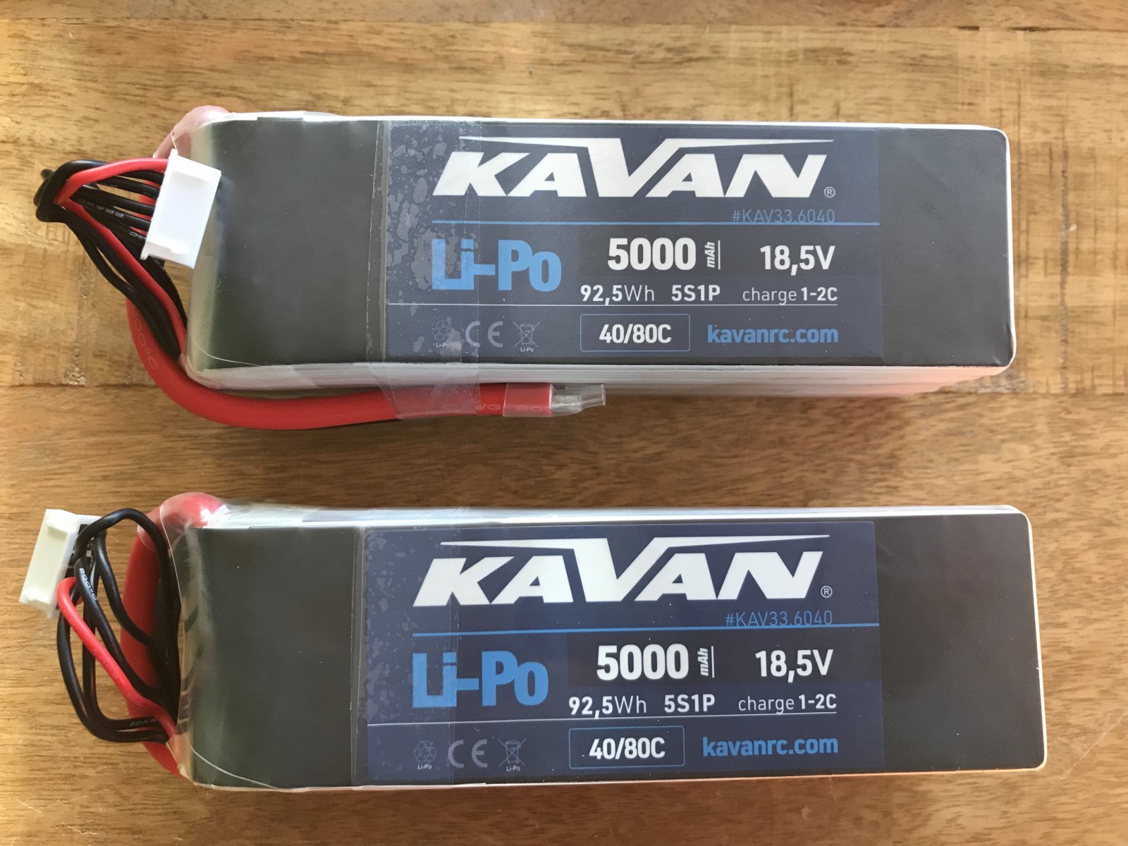

    Accu’s zijn binnen. Benieuwd in het verschil met de gebruikte paketten van Hacker:D
    Voor de prijs van 2 Hackers heb je 3 kavan accu’s.

    wordt nu toch wel tijd dat je eens gaat vliegen....
    zal een enorm verschil zijn tussen de oude hacker packs en deze nieuwe Kavan's... hou je stroom en temperatuur ff in de gaten de eerste vluchten

    De Hacker packs zijn prima om mee rond te toeren. De Kavan om te slepen.
