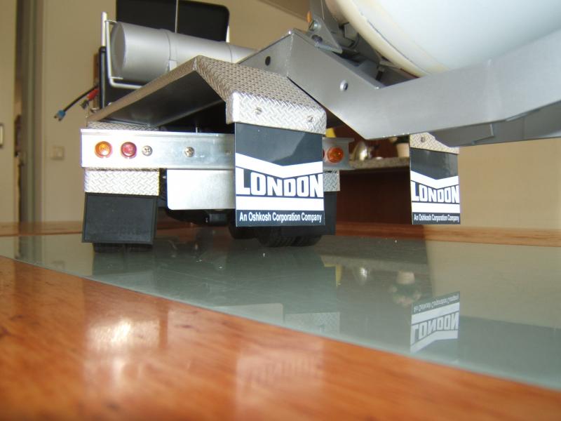

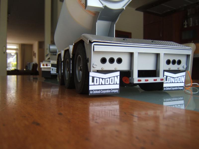

    Spatlappen laten maken naar aanleiding van dit voorbeeld van de orginele trailer bouwer.
    Nu de tijd vinden om het te monteren aan de spatborden en dan zijn we weer een stap verder in de afbouw van de mixer trailer.
    Het gaat traag maar gestaag, vooral het monteren van de achterlicht partijen bezorgen me een beetje hoofdbrekens.
    Niet zozeer het solderen, weerstanden en de plaats waar de licht partijen komen alswel het wegwerken van de desbetreffende kabeltjes.
    Och ja ook daar komen we wel weer uit.
    Groeten Leon

    Die spatlappen zien er strak uit.
    Heel herkenbaar: gewoon rustig tijdens een (paar) kopje(s) koffie naar je model staren en waarschijnlijk komt er wel een idee boven.
    Ik ben hier zelf ook nog over aan het nadenken voor mijn stenenoplegger. Mijn voorlopige plan is: draden zwart maken en strak wegwerken de laadvloer in. Waarschijnlijk vallen ze dan niet meer op.
    Succes!

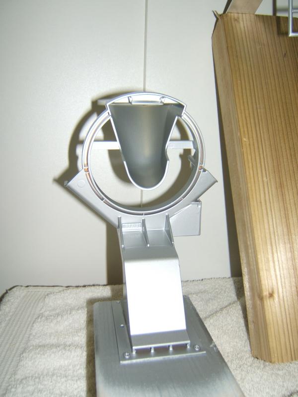

    maar moet der in de de mixer zelf in het rechte stuk een hoek in zitten?

    @ Daruler, Nee in de mixer trommel zit geen knik.

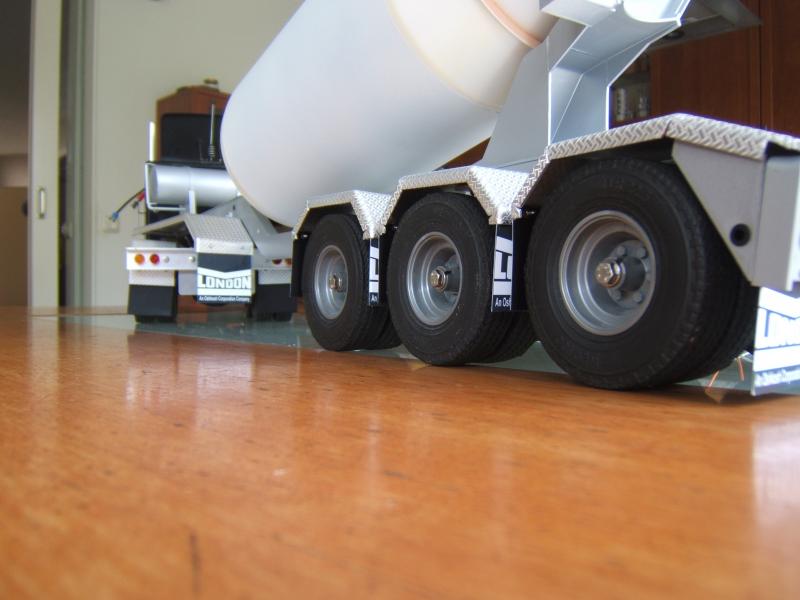

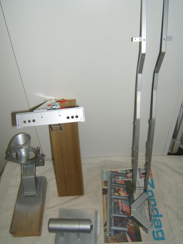

    Zo na het spuitwerk de tijd gevonden om alles weer in elkaar te monteren.
    Chassis met zwart verzonken inbus boutjes in elkaar gezet, vond dat wel mooi.
    Spatborden weer aan de desbetreffende steuntjes bevestigd.
    Spatlappen met M 1,6 x 6 boutjes aan spatborden gemonteerd, Tjee hee, wat zijn die schroefjes, moertjes en revetjes klein.
    Watertank op het riffelblech gemonteerd wat nog een hele tour was omdat ik het plaatje demontabel wil hebben voor draaddoorvoer naar de truck tzt. Oplossing: 2 gaatjes in elke steun geboord, Van onder het riffelblech plaatje ook gaatjes geboord die verzonken zijn dan kleine spijkertjes op lengte afknippen en de gaatjes in de steuntjes van de watertank vullen met 10 sec. lijm en van onder de spijkertjes erdoor drukken.
    Na uitharden van de lijm de kop van de spijkertjes vlak vijlen met de onderkant van de plaat en voila de watertank is blind bevestigd zodat door het losdraaien van 3 boutjes de gehele plaat van de trailer kan en ik zo bij de draad doorvoer kan onder de kingpin.
    In elk geval foto's zeggen meer als woorden dus bekijk het resultaat zelf maar en laat maar horen wat jullie er van vinden.
    Ik hoop dat jullie het een geslaagde trailer vinden tot nu toe, er zijn hier en daar nog wat schoonheids foutjes maar die worden (hopenlijk) hersteld.
    Mixer trommel moet nog steeds geplamuurd worden en in kleur gespoten, hier komt Markioo's tip mischien van pas.

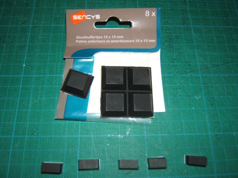

    Ik heb ook al een oplossing voor de rubberen stootblokken die vaak achter op een trailer zitten.
    Men neme vanuit de bouwmarkt de zwarte stootblokjes van 15 x 15 mm. en snijd deze op 5 mm. breedte en plakt deze dmv. de zelfklevende tape op de bumper, klep, enz.
    Wel de schuine kant kompleet wegsnijden, tis een hels karwei maar het kan en gaat wel.
    In elk geval tot de volgende update,
    Groeten Leon.

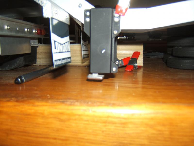

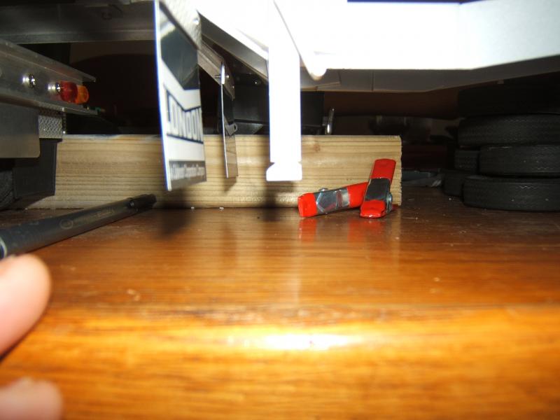

    Dacht ik een mooi koopje te hebben in de vorm van wedico steunpoten.
    wil ik deze monteren, oooops geen rekening gehouden met de knik in het chassis van de mixer trailer.
    Zie onderstaande foto waar de steunpoten bijna op de grond staan.
    Vervolgens maar zelf van styreen steunpoten gemaakt en dat valt me nog niet tegen.
    Zie onderstaande foto voor het resultaat.
    Zoals altijd tips en opmerkingen welkom.
    groeten Leon.

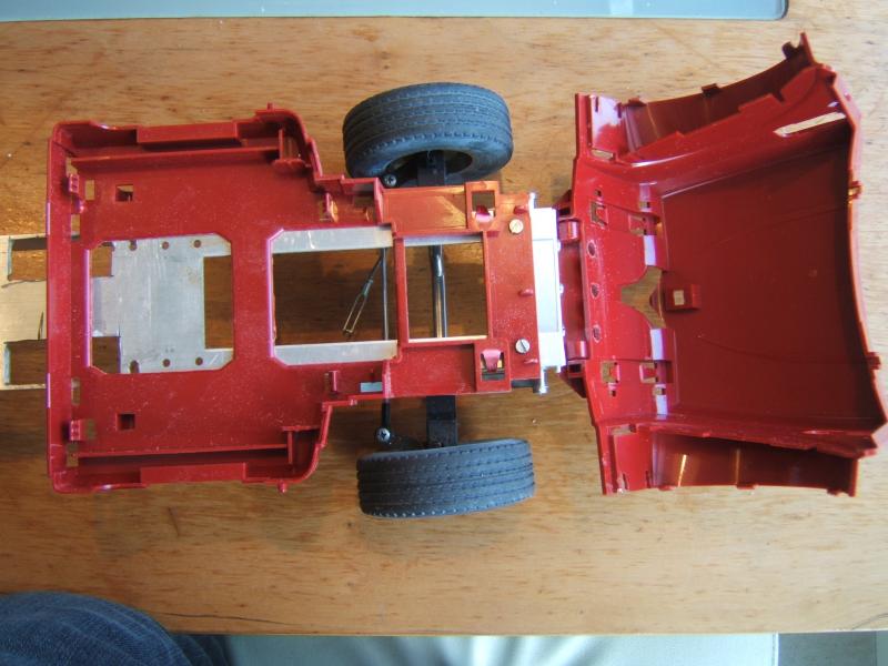

    Intussen toch maar aan de Mack begonnen.
    Eerst even klein sloop werk dan weer opbouwen en passend maken.
    Zo een Bruder heeft toch wel wat onderdelen......

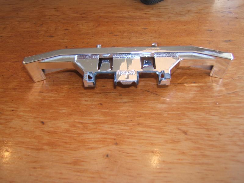

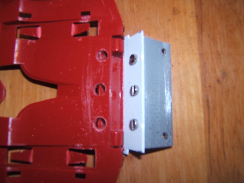

    Neus scharnier aangepast voor aan een Wedico chassis.
    Onnodig plastic verwijderd aan de orginele Bruder bumper, ik weet nog niet of ik deze uiteindelijk ga monteren.

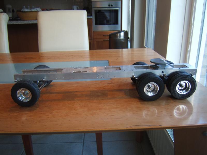

    Op MP een chassis gevonden wat geschikt is voor de Mack.
    Neus en bodemplaat gemonteerd.
    En dit is het resultaat tot nu toe.

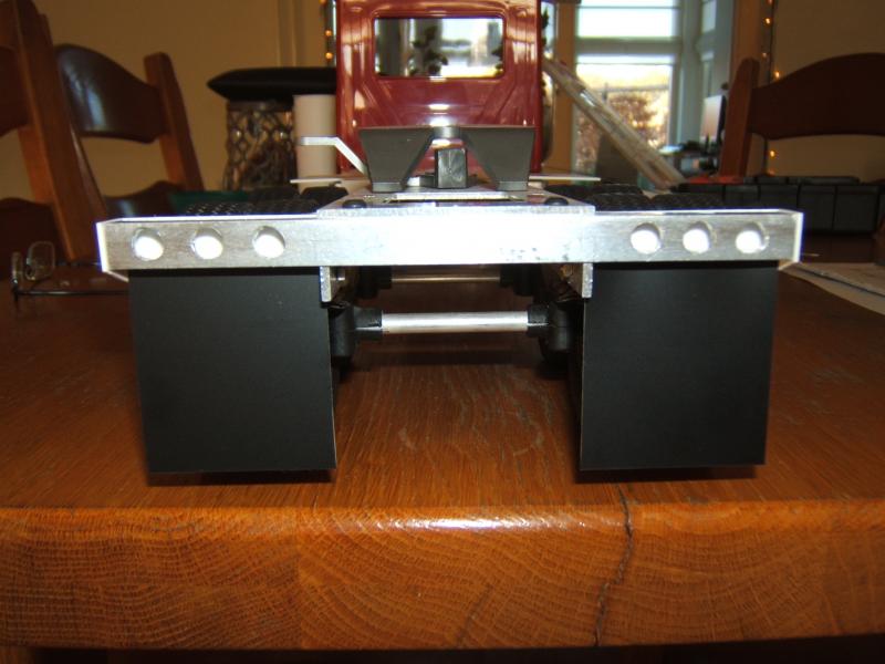

    Allereerst de achterbumper Voor de Mack gemaakt, t.z.t. komen er op de plaats van de zwarte spatlappen dezelfde zwarte maar dan met Mack Bulldog logo.

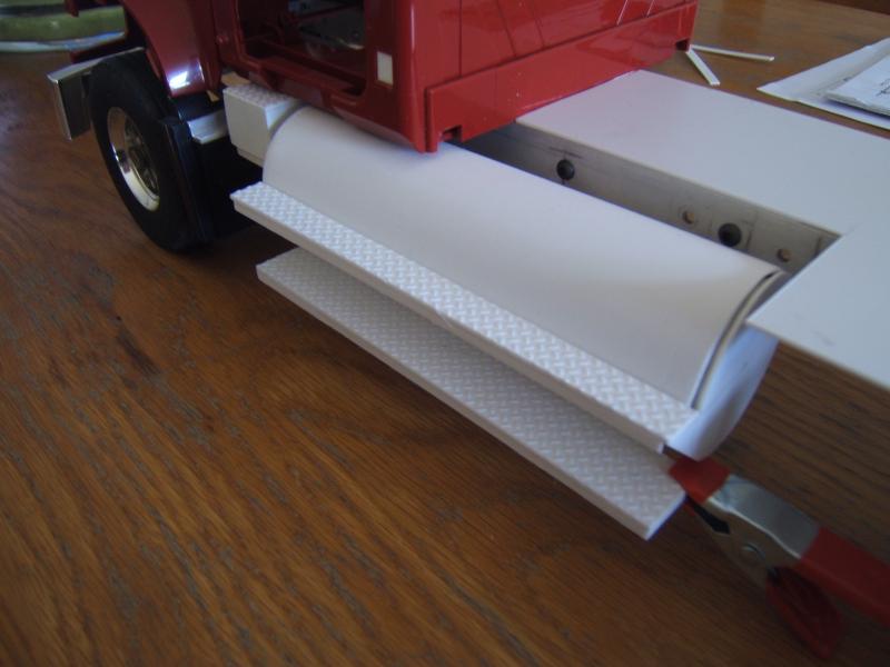

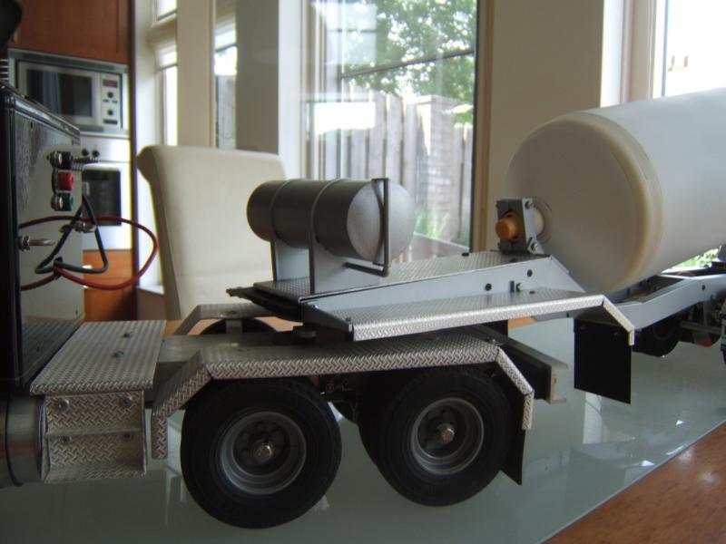

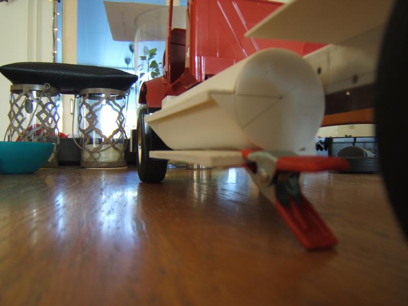

    Ook ben ik begonnen om zelf een dieseltank te maken, zie foto's.
    Hier heb ik nog wel een vraag over aan degene die het mocht weten.
    Steken de treeplanken niet te ver uit t.o.v. de wielen en/of voorwiel fenders?
    Moet ik de treeplanken smaller maken of zijn ze zo (optisch) in orde?
    Het is de bedoeling dat de tank met een chroom sticker wordt beplakt en de spanbanden c.q. treeplanken worden dan in de bedrijfskleur grijs gespoten. (zie trailer foto's tot dusver)
    Ideeen en tips zijn welkom.
    Tot de volgende update. (iets sneller in de toekomst hoop ik)
    Leon.

    zolang de treeplanken niet buiten je spatborden voor uitsteken kan het wel
    maar denk dat je tank te breed is
    kan je niet gelijk een chrome pijp nemen voor je tank
    scheelt weer plakken met chrometape
    of je neemt tank van tamiya usa trucks met treeplanken er gelijk op verchroomt
    en als ze tee kort zijn plak je er 2 aan elkaar

    Heb de tank doorsnede gemeten a.d.h. van een wedico tank en dit is exact dezelfde doorsnede, namelijk 45 mm.
    En twee aan elkaar maken is geen optie daar ik hem naadloos wil hebben.
    Euhm .......... Tamiya is toch andere schaal als Wedico??
    Chroom pijp zou kunnen maar komen niet in 45 mm. doorsnee, tenminste ik vindt op internet maximaal 35 / 40 mm. doorsnee.

    ik dacht bijv een douchestang of iets anders uit de sanitaire kijk eens bij bouwmarkt
    of kaarsstandaard waar een kaars in schuift wat chroom is zie bij de action hema v&d bijv

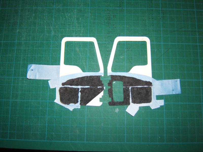

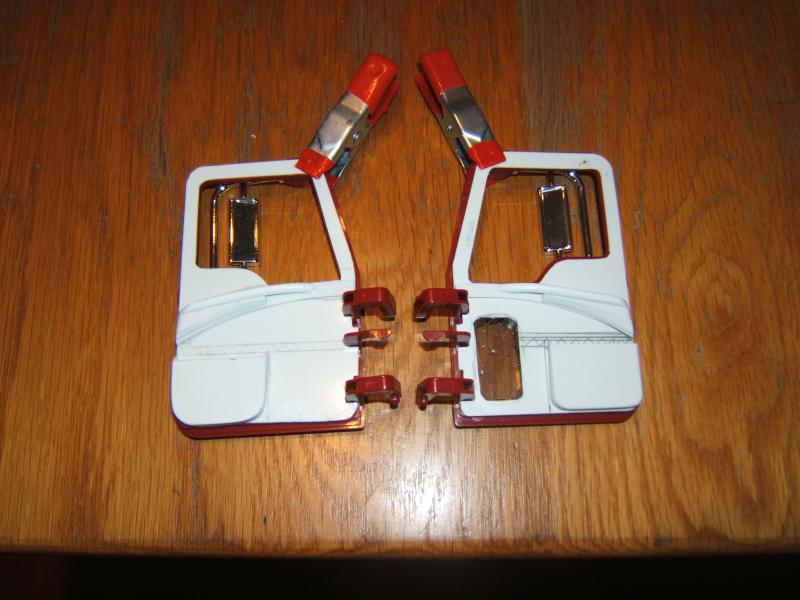

    Even de tijd gehad om deurpanelen te maken en volgens mij lijkt het wel wat?
    Een orgineel deurpaneel.
    En dit is wat ik gemaakt heb met enige compromissen aan wat orgineel is en wat mogelijk is (voor mij).
    Grijze vlak wordt geschilderd en voorzien van interieur vlokken en de rest wordt dezelfde zand kleur. op de handgreep na die wordt ook zwart.
    Tips en commentaar altijd welkom.
    Groeten Leon.

    worden mooi deurpanelen daar ben je wel ff druk mee geweest
    Gr Randy

    De chrome buis van een syfon is redelijk de goede afmeting met een diameter van 32mm
    Groete peter

    De deurpanelen in het weekend afgeplakt, en in de grondverf gezet.
    Vandaag de panelen geschilderd en voorzien van de interieur vlokken.
    De armsteunen, zijvakken en sierstrippen worden later op hun plaats bevestigd.
    Gedeelte van de MACK ook al in de grondverf gezet .......
    Dus het gaat de goede kant op.

    Meteen even een vraag: je hebt een frame gevonden voor de mack maar wat is de totale breedte van buitenkant band tot buitenkant band als ik vragen mag?
  19. Loeana
    Loeana
    29 jun 2011
    84
    Asten (NBr.)
    @ Boi,
    Vooras met supersingle banden 168 mm.
    Achteras dubbellucht banden 153 mm.

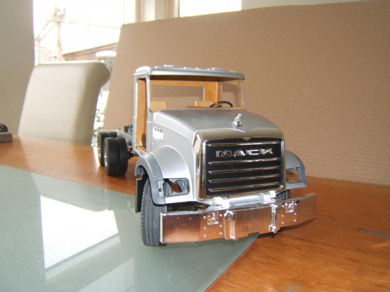

    De deurpanelen zijn klaar op het monteren in de deur na.
    De Mack in kleur gespoten en ik vindt het (voor een bakker) goed gelukt als ik dat van mezelf mag zeggen. :p
    Maar oordelen jullie zelf maar .................
    Nu begint langzamer hand het opbouwen, de toplichten inbouwen met een soort verlaagd plafond in de cabine, enz.
    Tips en comentaar altijd welkom.
