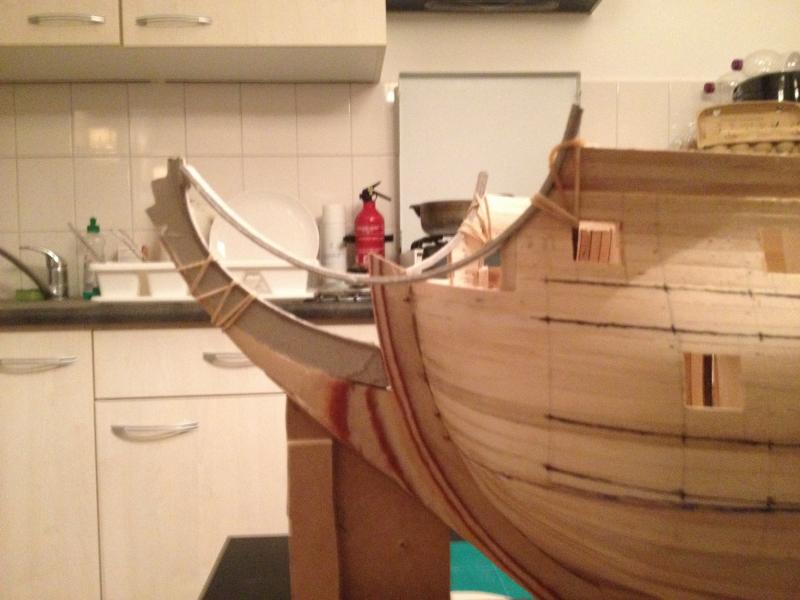

    ziet er niet slecht uit maar denk dat je vooraan wel wat te hoog zit.
    denk dat de bovenkant leeuw ( de kroon ) even hoog komt als de verschansing van het bakdek , dus ook de reling met de krol die achter de kroon komt moet op de zelvde hoogte zitten. anders eerst eens meten op bloom zijn plan want 100% zeker ben ik nu ook weer niet .
    voor de rest ziet het er erg goed uit puch

    Inderdaad goed resultaat, je hebt het ook mooi uitgekiend waar het hout van de wangen stopt.
    Nog een foto van Blom: de krul lijkt inderdaad even hoog als de verschansing

    De krul zit nu inderdaad te hoog ik ga kijken of ik vandaag een betere versie kan fabrieken

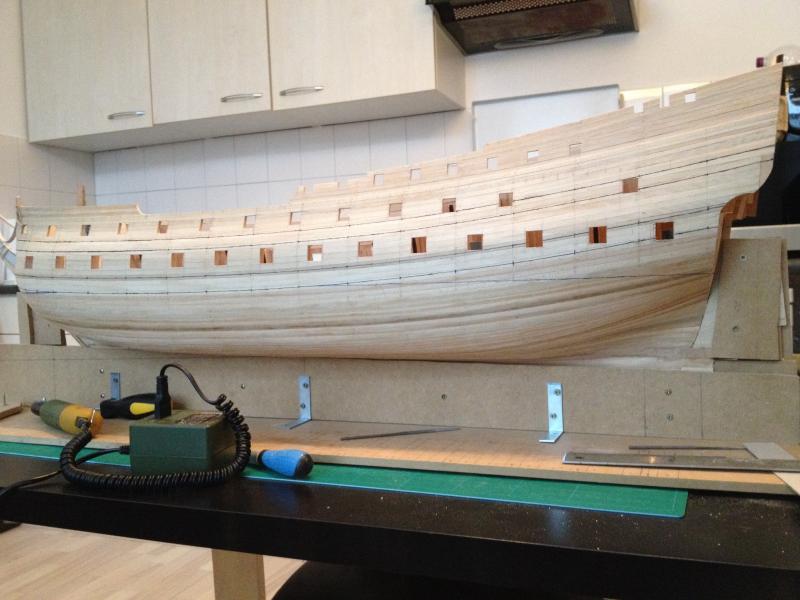

    Ben je al uit poort 30?
    Volgens mij kwam Dik daar ook niet zo goed uit. Ik denk dat je als bouwer voor de keus staat om een technisch kloppend model te maken en poort 30 niet uit te zagen of je maakt een uiterlijk mooi regelmatig model en dan zaag je poort 30 wel uit en denkt daarbij: "slechts een dozijn mensen in Nederland weten dat dat niet klopt"
    Zo weten bijvoorbeeld ook maar heel weinig mensen dat de jaagstukken dezelfde kanonnen zijn als de achterste stukken in de zijwand van de constabelskamer en ze dus niet gelijktijdig aanwezig kunnen zijn.
    Andy

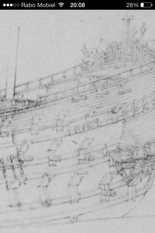

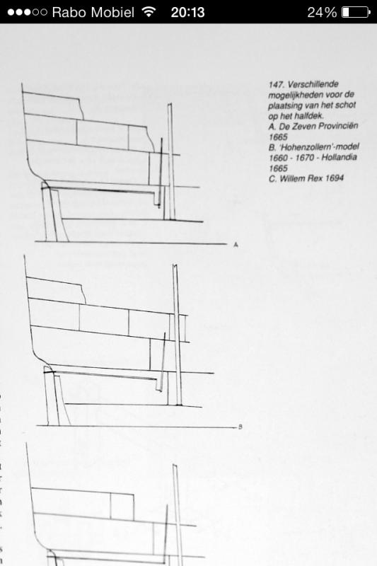

    Inderdaad zijn dik maar ook blom er bijde niet aan uit of de poort 30 wel of niet bestond. Ik heb nog eens goed naar de diverse afbeeldingen van andere schepen en kwam dit tegen op een afbeelding van de holandia
    [​IMG]
    In alle poorten op het ver en halfdek zijn stukken ingetekend, echter is de laatste poort duidelijk ook leeg. Ik heb deze afbeelding naast die van de stuurinrichting van de holandia gelegd
    [​IMG]
    Als je deze afbeeldingen samen bekijkt zal de lege poort dus ongeveer ter hoogte van de kolderstok te zitten. Deze tekening van de holandia is erg duidelijk veel duidelijker dan de tekeningen van de 7p. Het lijkt me daarom veilig om aan te nemen dat het in die tijd vaker voorkwam dater een lege poort was ter hoogte van de kolderstok. Het lijkt me daarom redelijk verantwoord om poort 30 te plaatsen zonder stuk iets wat in die tijd kennelijk vaker voor kwam. Het staat daarnaast ook veel mooier.

    Helemaal mee eens. Je ziet het niet vaak, maar van de Eendracht is er ook een duidelijke grisaille met dezelfde situatie zoals hierboven bij de Hollandia.

    Ik vind dat ik vandaag het holle en bolle verwulf afgetekend en de zijkanten daarvoor op maat gemaakt en aan bakboord poort 30 toch maar aangebracht. Ik vind zelf dat ik daarmee een behoorlijke mijlpaal heb berijkt want daarmee is de bakboord zijde in profiel helemaal af.
    [​IMG]
  10. Germt
    Germt Guest
    Uiterst netjes hoor Bob, ondanks mijn bedenkingen in het begin.
    Je levert prima werk, petje af:thumbsup:
