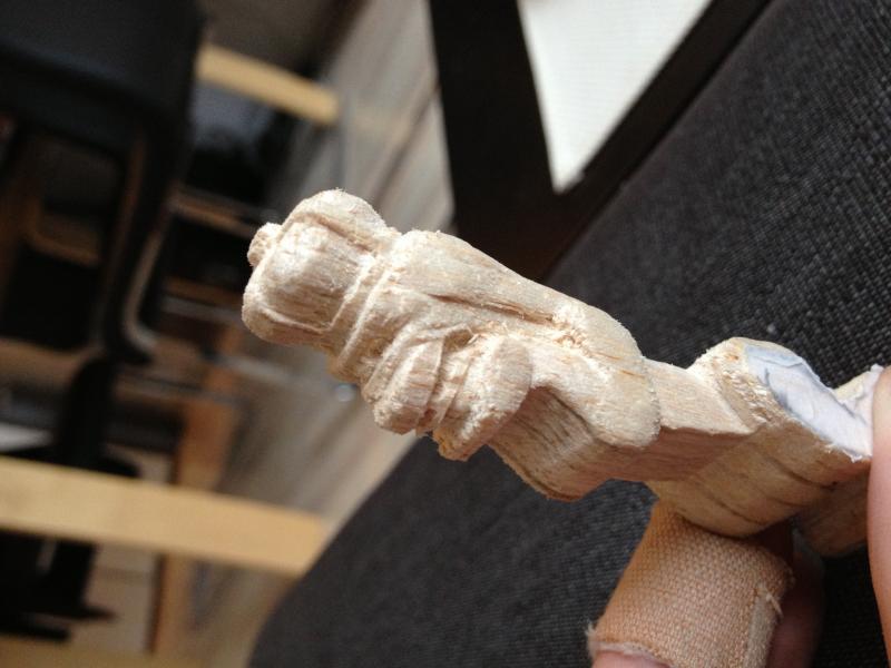

    zo poging 2 van de gealjoensleeuw ben er al een heel stuk meer tevreden over
    [​IMG]

    Ziet er goed uit. Pleister gevolg van het snijwerk? Soms kost het letterlijk bloed zweet en tranen

    jep daarom de pleister

    Dat boegbeeld ziet er al heel goed uit Bob ! Goed van je dat je daar al zo vroeg aan bent begonnen. Het boegbeeld is een belangrijke 'boegbeeld' van het schip samen met de spiegel. Het verdiend de aandacht.

    Bob, zo te zien gesneden uit Balsa. Deze houtsoort is slecht te gebruiken voor snijwerk. Je kunt beter een andere houtsoort nemen zoals Peren of Rozen. Dan wordt je snijwerk vele malen strakker met veel scherpere details. Tevens vezelt het hout niet en is harder dan Balsa.
    Succes.
    Groeten Paul

    Ook buxus hout laat zich heel goed lenen voor houtsnijwerk.
    Ziet er al netjes uit hoor;)
    Germt

    Ja ik had ook al gemerkt dat het nogal vezelde alleen zit ik dan wel met de vraag waar haal ik morgen een plankje buxus peren of rozenhout voordat ik met vakantie ga weet iemand van jullie nog een adres?
