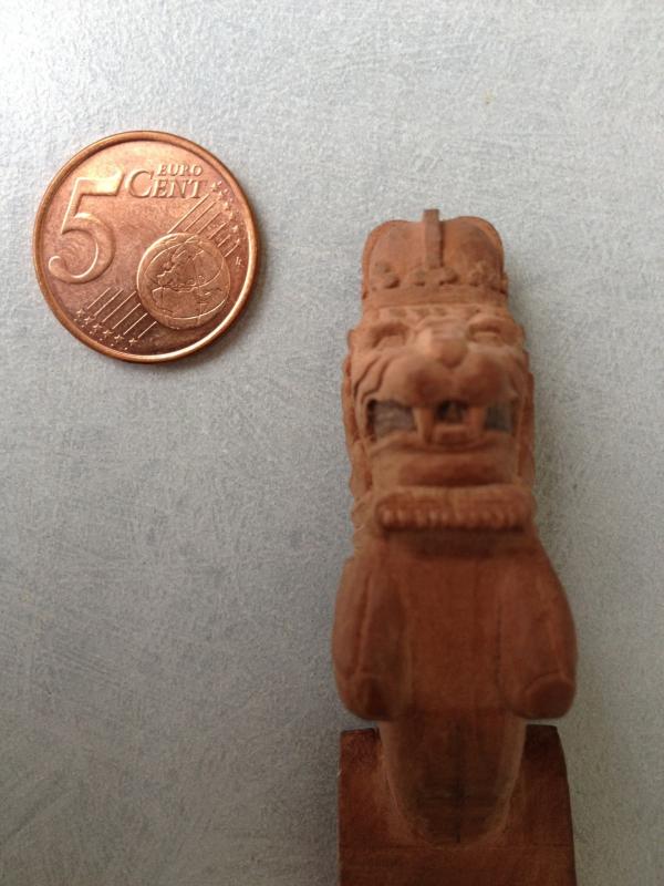

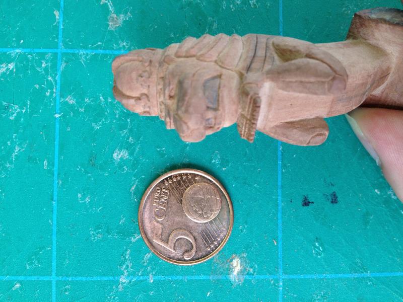

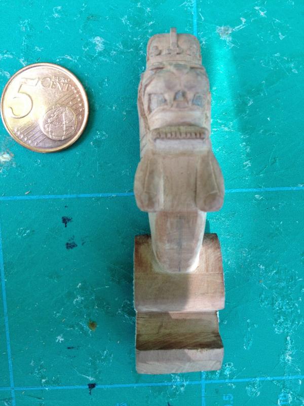

    Zo vanuit Frankrijk een korte update van het houtsnijden. De tijd die het kost met perenhout valt me wat tegen maar de details die je erin krijgt zijn geweldig. Sochtens voor het zonnebaden of het bezoeken van het een of ander aan de loire kan ik nog wat doen. Ik ben nog steeds met de galjoensleeuw bezig maar dat schiet nu aardig op hier zijn de foto's
    [​IMG] [​IMG] [​IMG]
    Ik ben redelijk de kroon moet nog wat bijgevijld worden met diamantvijltjes maar die moet heb ik niet bij me. Verder ben ik erg tevreden al vind ik de bovenkaak en de plaats van de ogen nog niet helemaal geweldig maar eerst alles nog eens goed uittekenen voor ik iets ga veranderen. Ik heb gemerkt dat het vooraf tekenen van de aanzichten het snijden veel makkelijker maakt je kan de lijnen dan makkelijk met potlood op het hout zetten.
    Dit was het voor nu hopelijk kan ik de volgende keer het eindproduct laten zien
  11. eagter
    eagter
    Lid geworden:
    23 mrt 2012
    Berichten:
    2.117
    Locatie:
    Vlissingen
    Als de rest van het schip ook zo wordt, dan zit het wel snor
  12. Harald Hendriksen
    Harald Hendriksen
    Lid geworden:
    30 mei 2009
    Berichten:
    291
    Locatie:
    Zweden
    Dat boegbeeld ziet er goed uit PuchForLife; netjes gedaan en petje af. Leuke job zo tijdens je vakantie.

  13. newbie
    newbie
    Lid geworden:
    3 jan 2008
    Berichten:
    1.155
    Locatie:
    belgie Limburg
    Is al een hele verbetering tov je eerste beeldje.
  14. Spijkertje
    Spijkertje
    Lid geworden:
    9 jul 2013
    Berichten:
    1.638
    Locatie:
    Eindhoven
    Ziet er goed uit, details komen veel beter uit en de extra tijd loont hier duidelijk de moeite!
    Zelf vond ik juist op jouw foto's de ogen en bovenkaak heel treffend katachtig :twisted:
    Ben benieuwd naar het eindresultaat,
    geniet van je vakantie!
    Grt, Diederik

  17. PuchForLife
    PuchForLife
    Lid geworden:
    5 jun 2013
    Berichten:
    382
    Als je de kop van de replica in Lelystad bekijkt zie je dat die iets ranker is daarnaast lijkt het nu op een boze kater of tijger een leeuw heeft voor mijn gevoel een langere kop

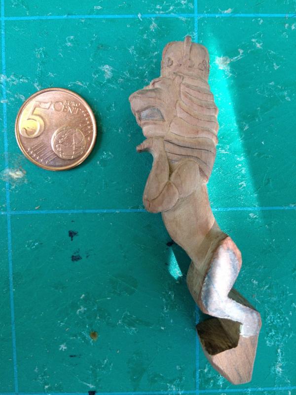

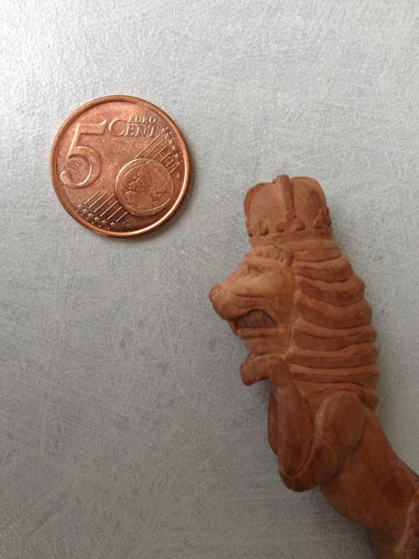

  19. PuchForLife
    PuchForLife
    Lid geworden:
    5 jun 2013
    Berichten:
    382
    Het was mij ook al opgevallen dat je niet snel te veel weghaalt en dat het toevoegen van details de moeite waard is. Verder gebruik ik de gutsjes niet zo veel ik doe het meeste met verschillende chirurgenmesjes wat diepte wil ik her en der straks toevoegen met kleine diamantvijltjes.
    Maar goed weer wat kunnen doen gister de kop nog aangepast en zie hier het resultaat.
    [​IMG] [​IMG]
    Ben er erg over te spreken de leeuw is nu af tot aan zijn lijf. Ik vraag me alleen af hoeveel ik nog kan doen aan zijn achterpoten aangezien ik de galjoenscheg nog niet heb en dus niet de exacte plaats van zijn klauwen weet.
  20. PuchForLife
    PuchForLife
    Lid geworden:
    5 jun 2013
    Berichten:
    382
    Ik had het zijprofiel van de tekening overgenomen op schetspapier en dat op het hout geplakt. Omdat ik hier geen elektrische figuurzaag heb heb ik het profiel vervolgens uit het blok moeten snijden wat me twee dagen koste. Met het vormgeven ben ik vervolgens nog een week bezig geweest. Een figuurzaag staat hoog op mijn lijstje aan te schaffen gereedschap.
